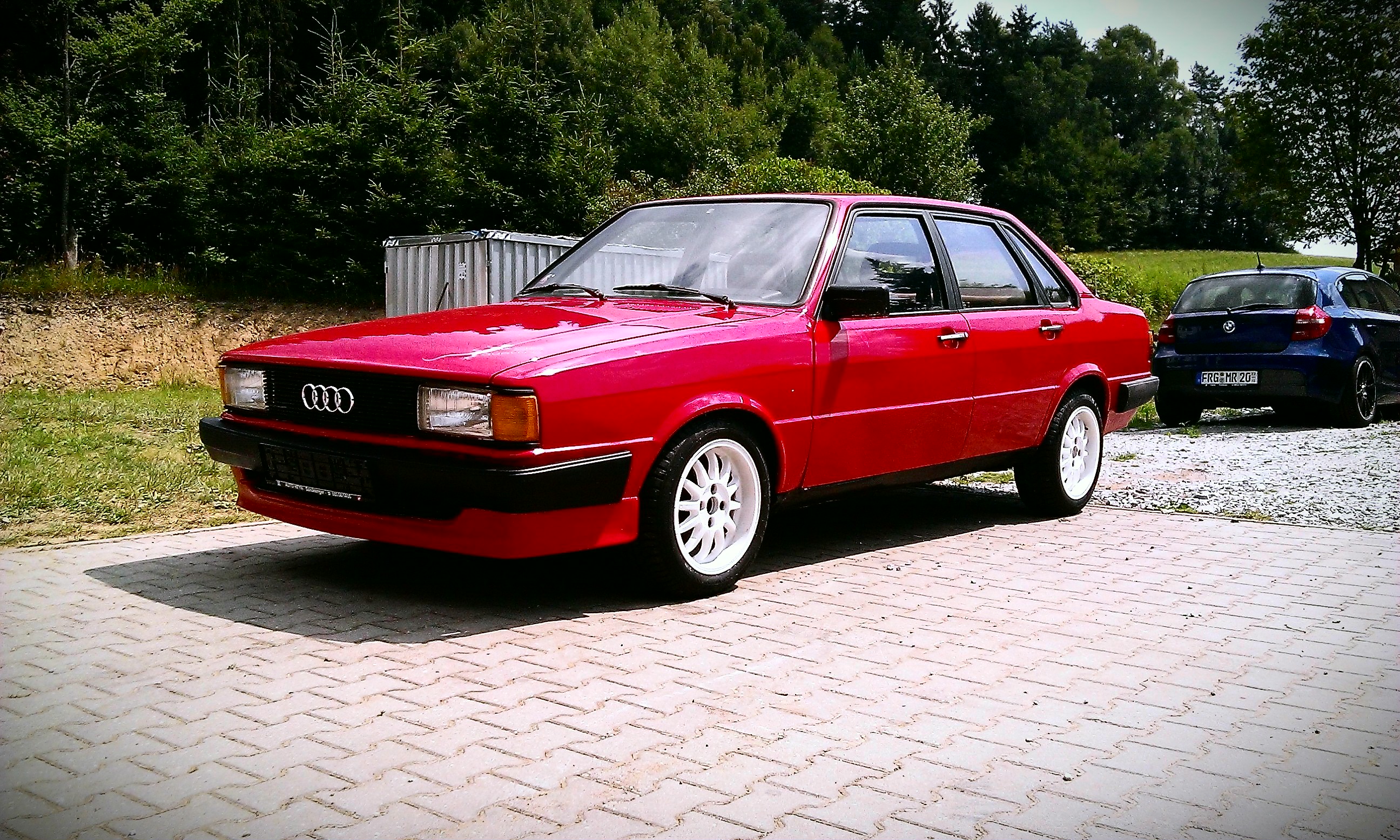

hier mal eine bild meines audis. Gruß Markus
