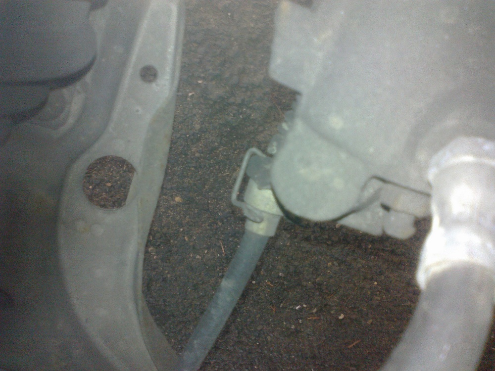

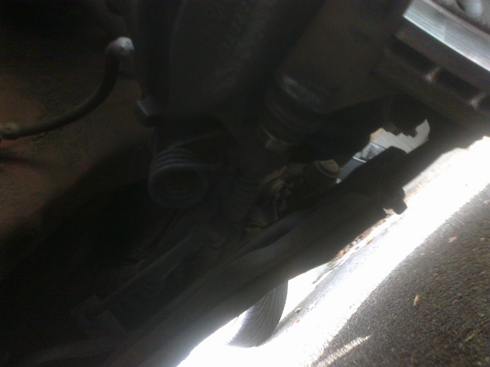

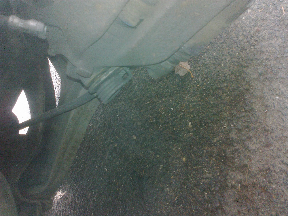

Re: Bremse hinten Umbau auf 310x22 mm; Frage; Meinungen
Dann noch ein paar Bilder ist alles mit Originalen Handbremsseilen und Bremsschläuche verbaut .

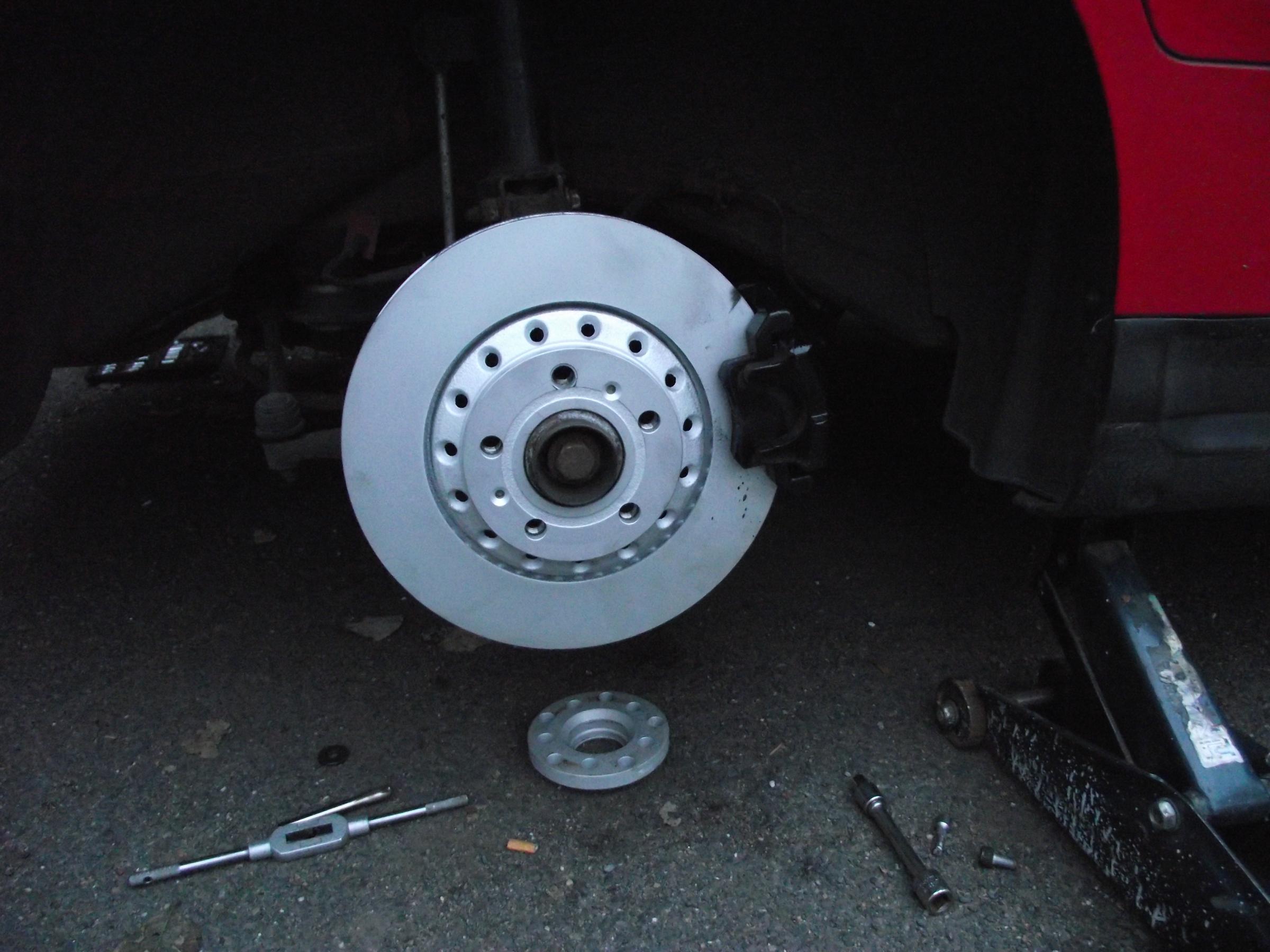

Hat denn mittlerweile einer hinten mal die 310er Bremsscheiben drauf und kann berichten wie es mit den Bremsbelägen aussieht? Stehen die über oder sind die komplett auf der Bremsscheibe drauf?
In Verbindung mit welchen Sattelhaltern?
@ Inge quattro hast du hinten die RS4 Bremse drauf also Sattelhalter und die 312er Bremsscheiben?
Danke für die Info.
Gruß Gansi
Danke für die Info.
Gruß Gansi
Ich bin GEGEN das TEMPOLIMIT!!!
Audi 200 20V Limo
VW Passat 3B Variant
Audi 200 20V Limo
Ja ich habe die am Coupe verbaut sie dann so aus.
310mm Scheibe und Girling Sattel an meinem S4.
- Beiträge: 7197
Welche Satteltäger?
Bremsscheibe => Topftiefe wie die vom 20V?
Reibfläche der Beläge auf Bremsscheibe vollständig oder fehlt was?
(der nicht einsieht teure RS4 Sattelträger zu verbauen nur um 43mm mehr zu haben)
es reichen günstige 310mm statt teure 312mm
- Beiträge: 2377
Servus Acki
Das würde ich auch gerne sehen, ein Foto, wo man den Girlingbremssattel 41/43 mit Bremsbelag sieht
Danke für das Foto
Danke für das Foto
Auf dem Foto das Acki gepostet hat sieht man doch deutlich, dass der Belag nicht über die gesamte Fläche des Reibringes geht.
Er hat lediglich innen schwarz lackiert, dass es nicht so auffällt oder es ist Rost. Schaut doch mal die Löcher innen an, teilweise geht der schwarze Bereich bis auf Höhe der Mitte der innersten Löcher.
