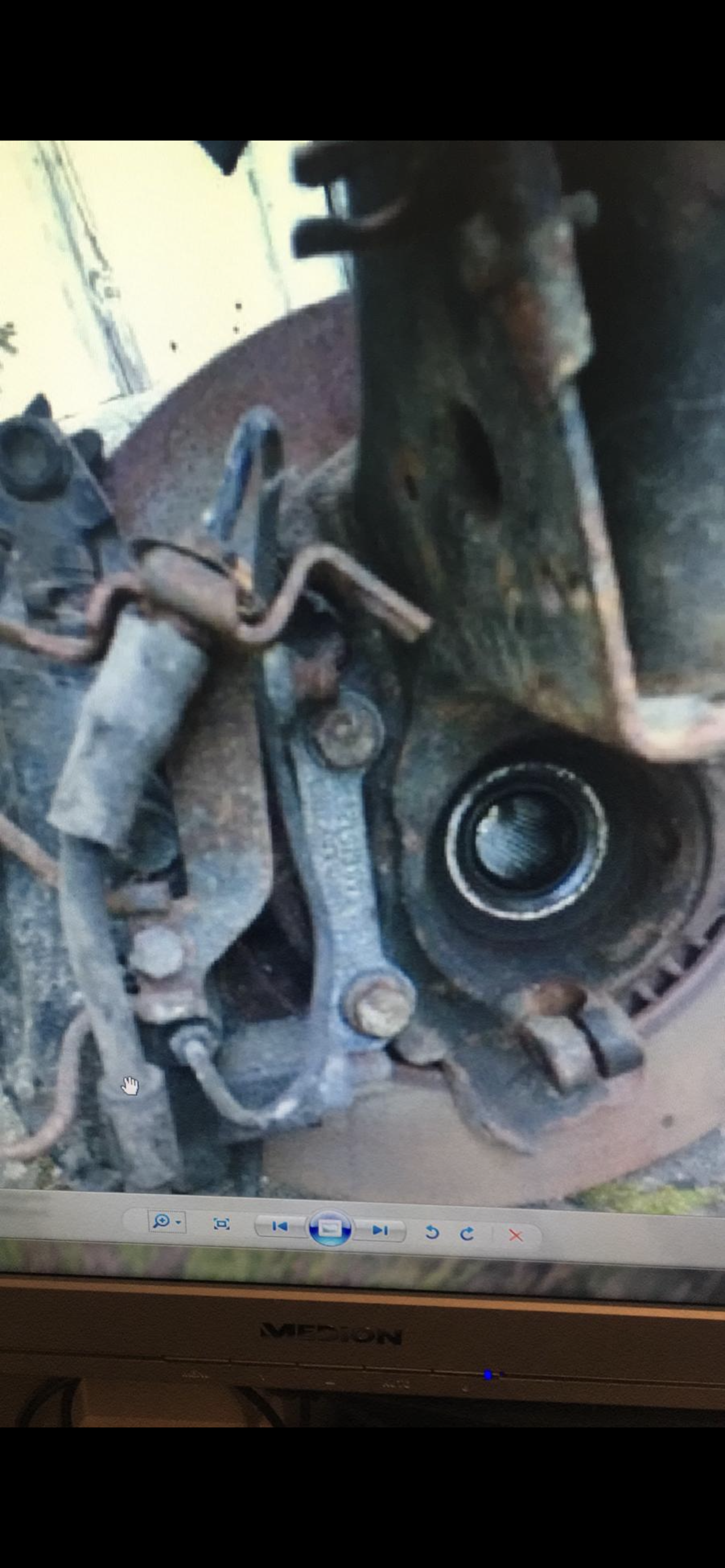

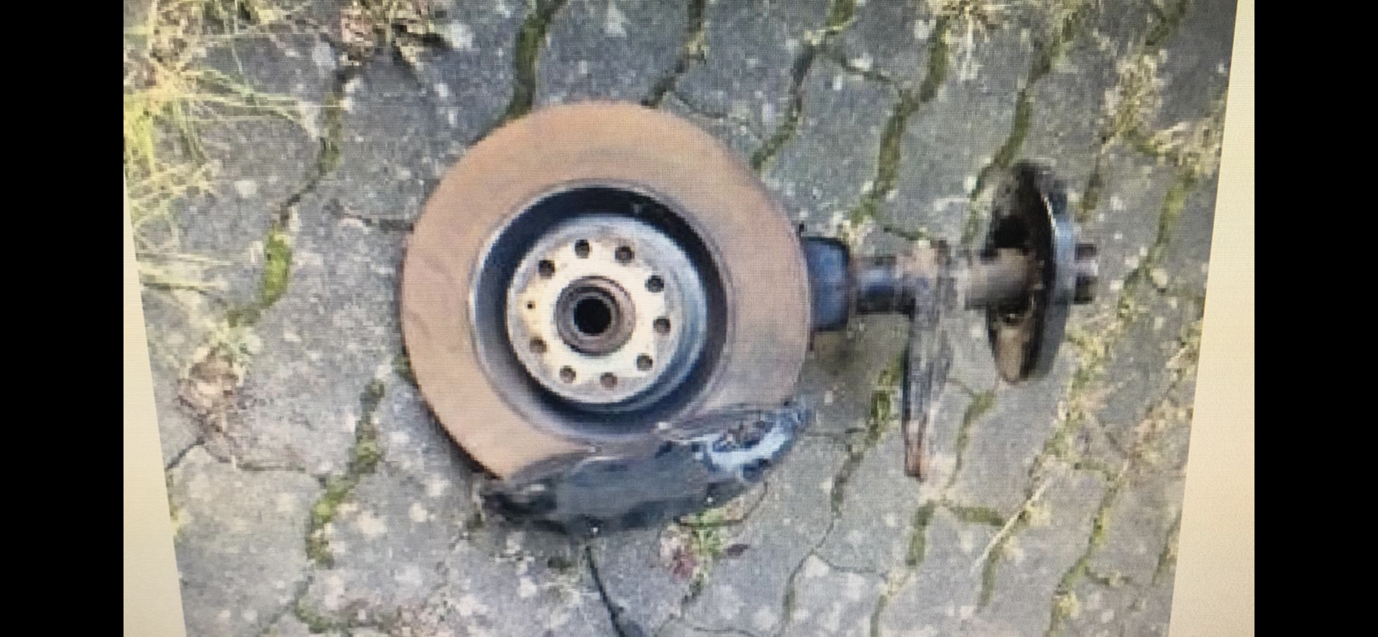

Hab noch ein paar alte Bilder gefunden, sorry für die schlechte Quallität

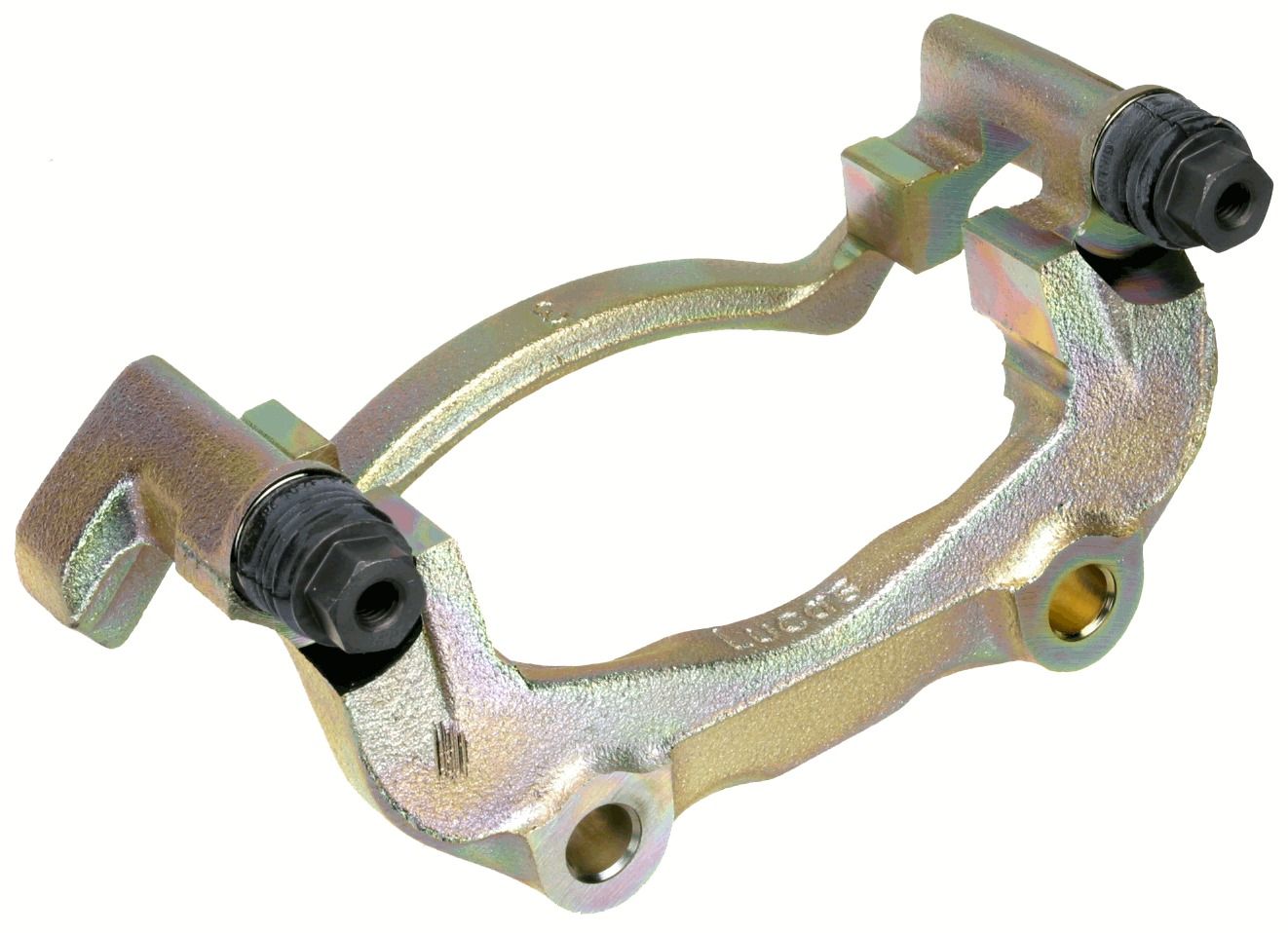

Was mich nur wundert, dass der angebliche Halter mit der Teilenummer 8A0 615 125 A laut Internetbildern eher nach einem Halter für Schwimmsättel aussieht...? :?

Hi, die Teilenummer der Halter ist richtig,
das Bild ist falsch. Bitte noch mal genau im Netz schauen.
