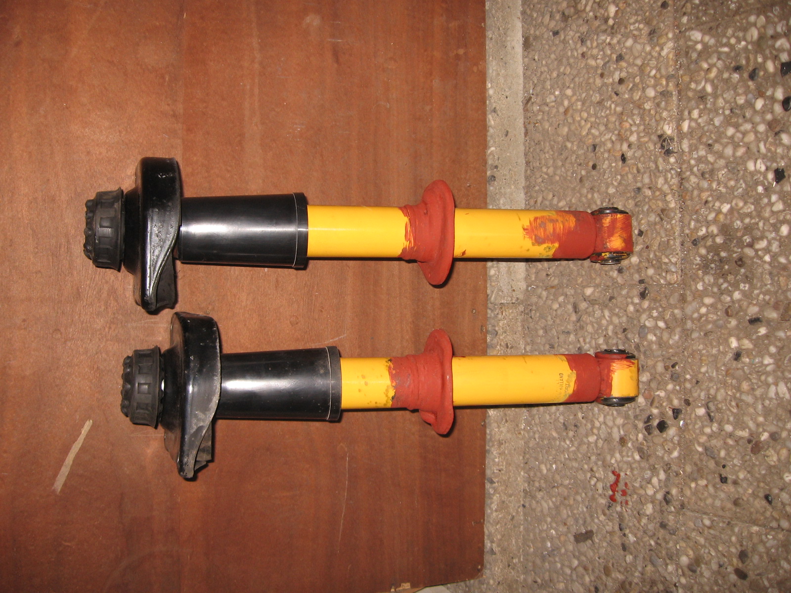

Stell mal andere Bilder von dem ganzen Dämpfer hinten ein bitte.

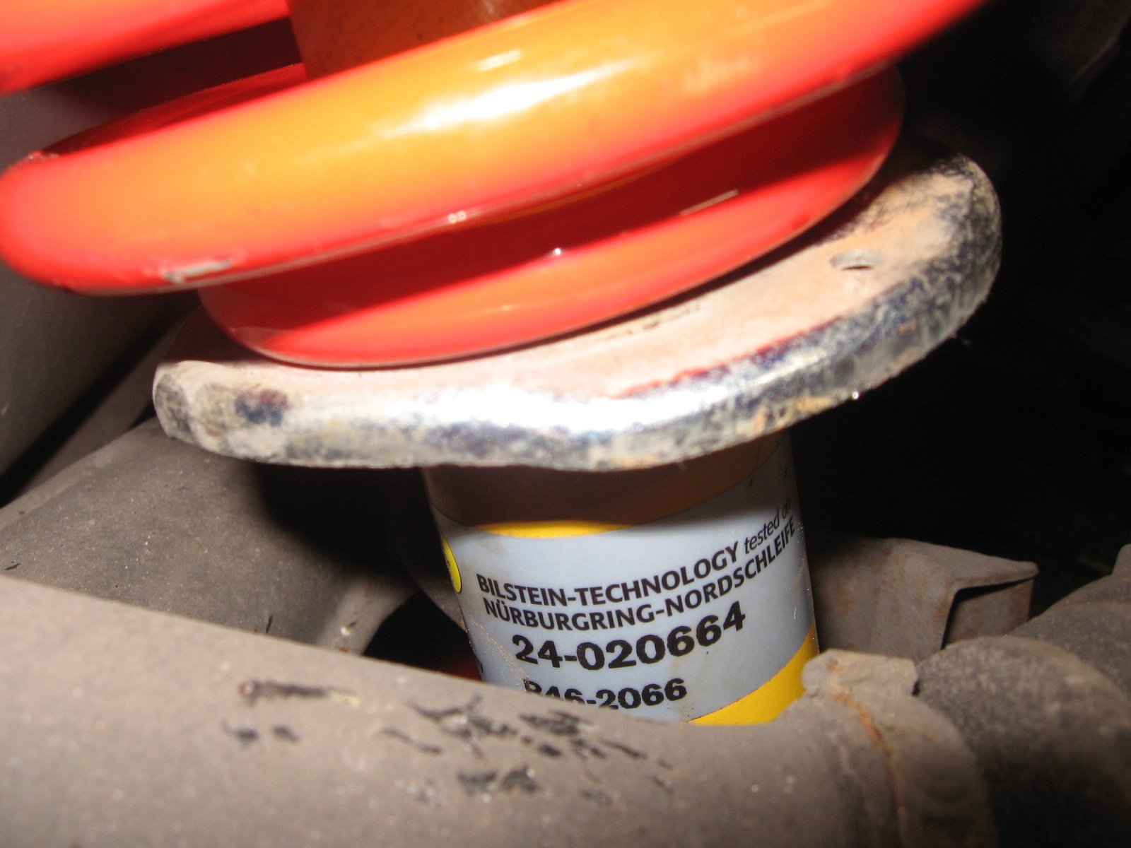

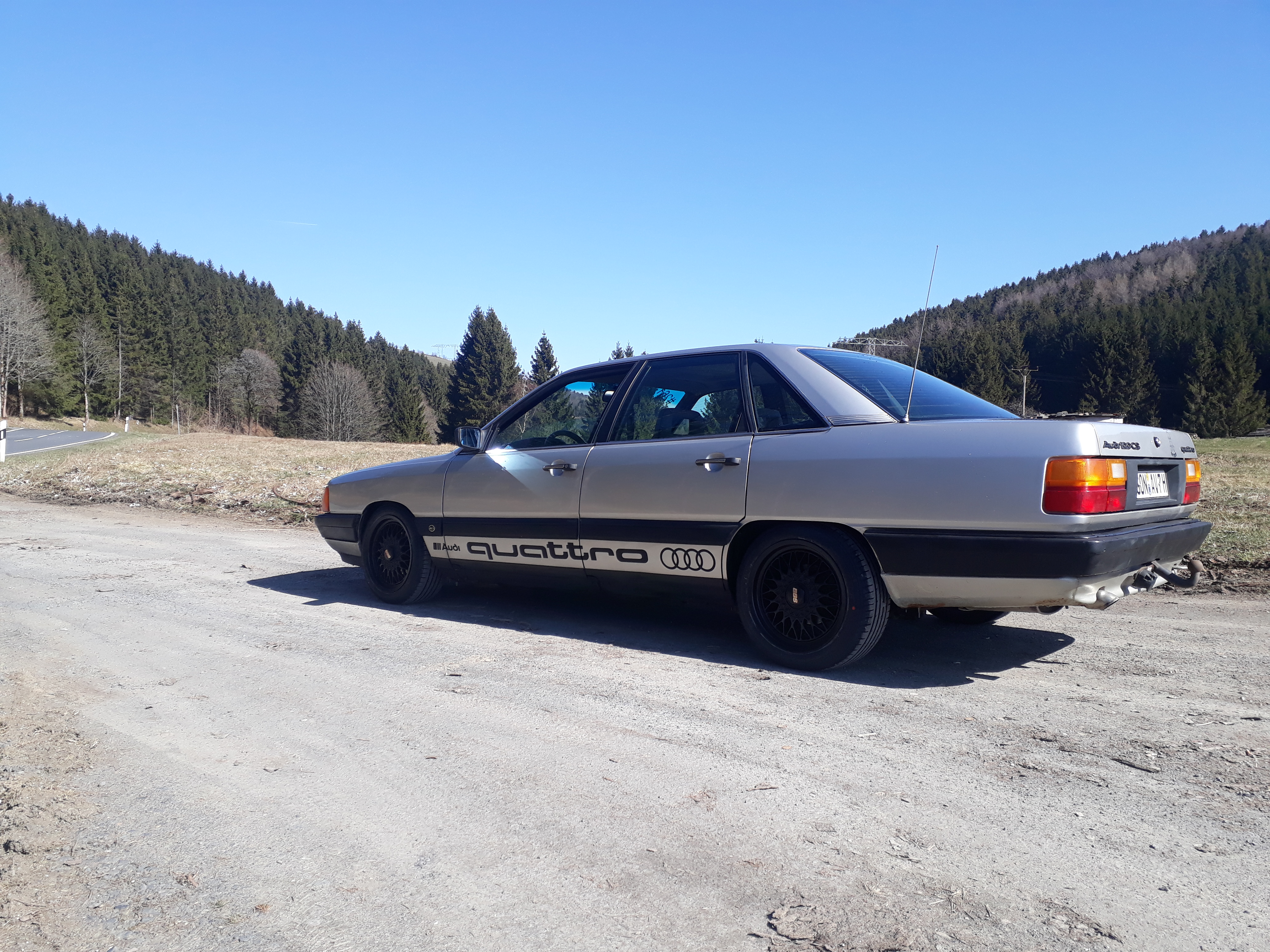

KAW 1010-6060-Q und dann das:
Der Wagen steht bereits auf den Rädern. :evil: Verbaut sind Bilstein B8 ohne Nutenverstellung.

Moin Moin,
blöde Frage, ist da nicht ein Federteller zuviel drin?
Die Feder liegt doch normal im oberen Federteller, der mit 3 M8 Muttern an die Karosse geschraubt wird.
20V und Sport haben andere obere Aufnahmen... die sind schon richtig montiert. Wahrscheinlich der Grund, warum die "für alle" passenden Federn doch nicht passen.

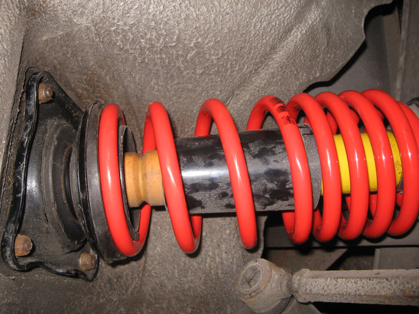

Beitrag von brainless »
M10-Federbein mit den anderen Tellern:

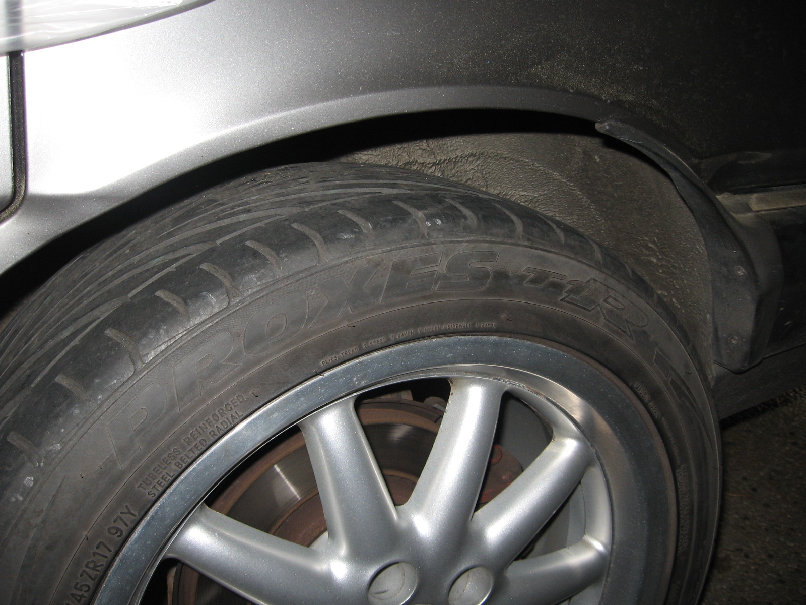

hier am D11 ebenfalls 55/35 KAW. Ich habe mir am hinteren Federteller 10mm untergelegt weil er mir zu tief war.
Also bei dieser extremen Höhe vom 20V würde ich sagen,das was vom zusammenbau nicht passt oder es falsche Dämpfer sind.

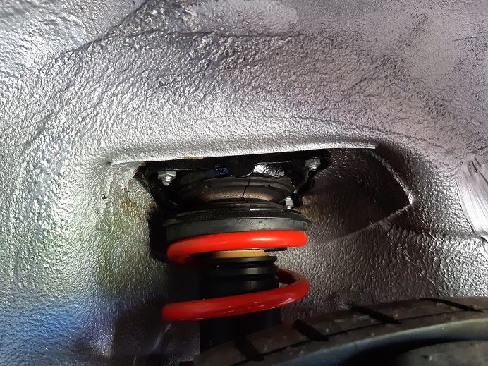

Interessant wäre mal der Abstand vom unteren Dämpferauge zum Federteller.
brainless
Beiträge: 1941
Wohnort: Bad Iburg
Re: Fahrwerksproblem Audi 200 20V
445 mm... Schraube Dämpfer unten bis Federteller (Metall).

Wenn auf einem Karton "1010-6060-Q" draufsteht, dann erwarte ich auch den passenden Inhalt und vertraue nicht auf "Glück". Deswegen gehen die Federn zurück.
Als "Lösung" habe ich den unteren Federteller um 15mm durch eine zweite Nut nach unten versetzt und die alten ABT-Federn wieder eingebaut. Liegt jetzt ungefähr wieder so tief wie vorher mit M10-Koni-Gelb.
