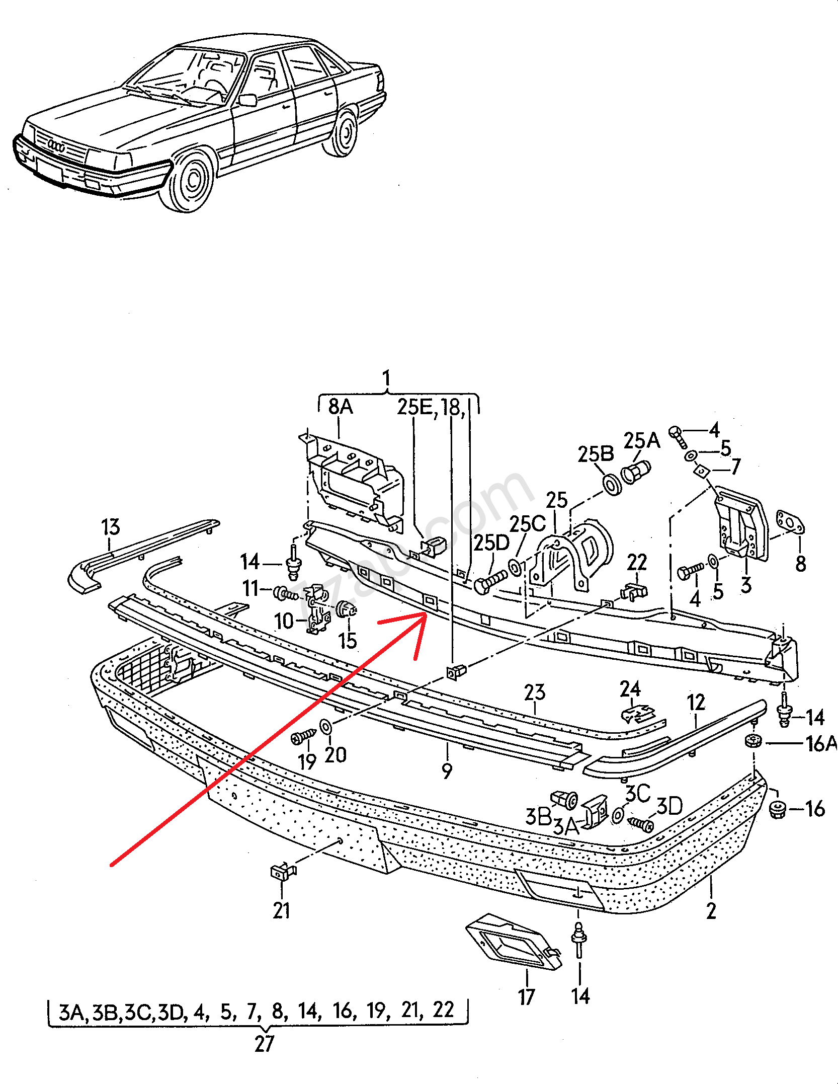

Ich hatte ewig lange ein ominöses Knacken beim Lenken, vor allem an Stand. Nach langer :shock: Suche wurde ich fündig: Der Querträger hinter der vorderen Stoßstange ("Stoßstangenkern") war nicht locker, aber die Schrauben haben zum Teil nicht mehr 100%ig gehalten. Der Querträger ist nach meiner Erfahrung SEHR wichtig für die Stabilität des Vorderwagens des T44. Ich würde dort einmal nachsehen. Zur Not, falls die Gewinde nicht mehr die besten sind, durchbohren und mit ordentlichen Schrauben und selbstsichernden Muttern verschrauben.

Hauptsache VAG hat geschrieben:Ich hatte ewig lange ein ominöses Knacken beim Lenken, vor allem an Stand. Nach langer :shock: Suche wurde ich fündig: Der Querträger hinter der vorderen Stoßstange ("Stoßstangenkern") war nicht locker, aber die Schrauben haben zum Teil nicht mehr 100%ig gehalten. Der Querträger ist nach meiner Erfahrung SEHR wichtig für die Stabilität des Vorderwagens des T44. Ich würde dort einmal nachsehen. Zur Not, falls die Gewinde nicht mehr die besten sind, durchbohren und mit ordentlichen Schrauben und selbstsichernden Muttern verschrauben.
Hallo Dieter,
Danke für den Hinweis!! Das könnte bei mir auch gut sein, denn der Vorbesitzer hat einen Poller vorne rechts touchiert und da kam wohl das eine oder andere auch neu. Evtl wurde hier nicht sauber gearbeitet. Die Stoßstange vorne muss auch noch ab, denn die sitzt rechts am Kotflügel nicht sauber und hängt etwas runter. Welchen Querträger meinst Du? Der, der im Anhang markiert ist (hat keine Ersatzteilbezeichnung). Ich finde den Querträger im Teilekatalog leider nicht, und auch nicht dessen Befestigung... :roll:

Hallo Fussel!
Ja, genau der. Ist normalerweise Teil der Stoßstange und einzeln nicht erhältlich. Ist ca. auf Höhe der Scheinwerfer von vorne (unterhalb der Stoßstange bzw. unterhalb der Scheinwerfer) geschraubt - also die Schrauben, die du lösen mußt, wenn du die Stoßstange demontierst.

Re: VA Hilfsrahmen/Aggregateträger: Gummi oder Kunststoff-La
Hauptsache VAG hat geschrieben:[...] und einzeln nicht erhältlich [...]
Diesen sog. Stoßfänger aus Alu gab es seinerzeit auch einzeln:
443807089A (für 100 10V und 200 10V)
Hauptsache VAG
Beiträge: 186
Registriert: 15.10.2008, 00:49
Beitrag von Hauptsache VAG »
Michael turbo sport hat geschrieben:Diesen sog. Stoßfänger aus Alu gab es seinerzeit auch einzeln:
...habe ehrlich gesagt nicht nachgesehen. Mein Kommentar sollte nur der Erläuterung dienen, welches Teil gemeint ist.

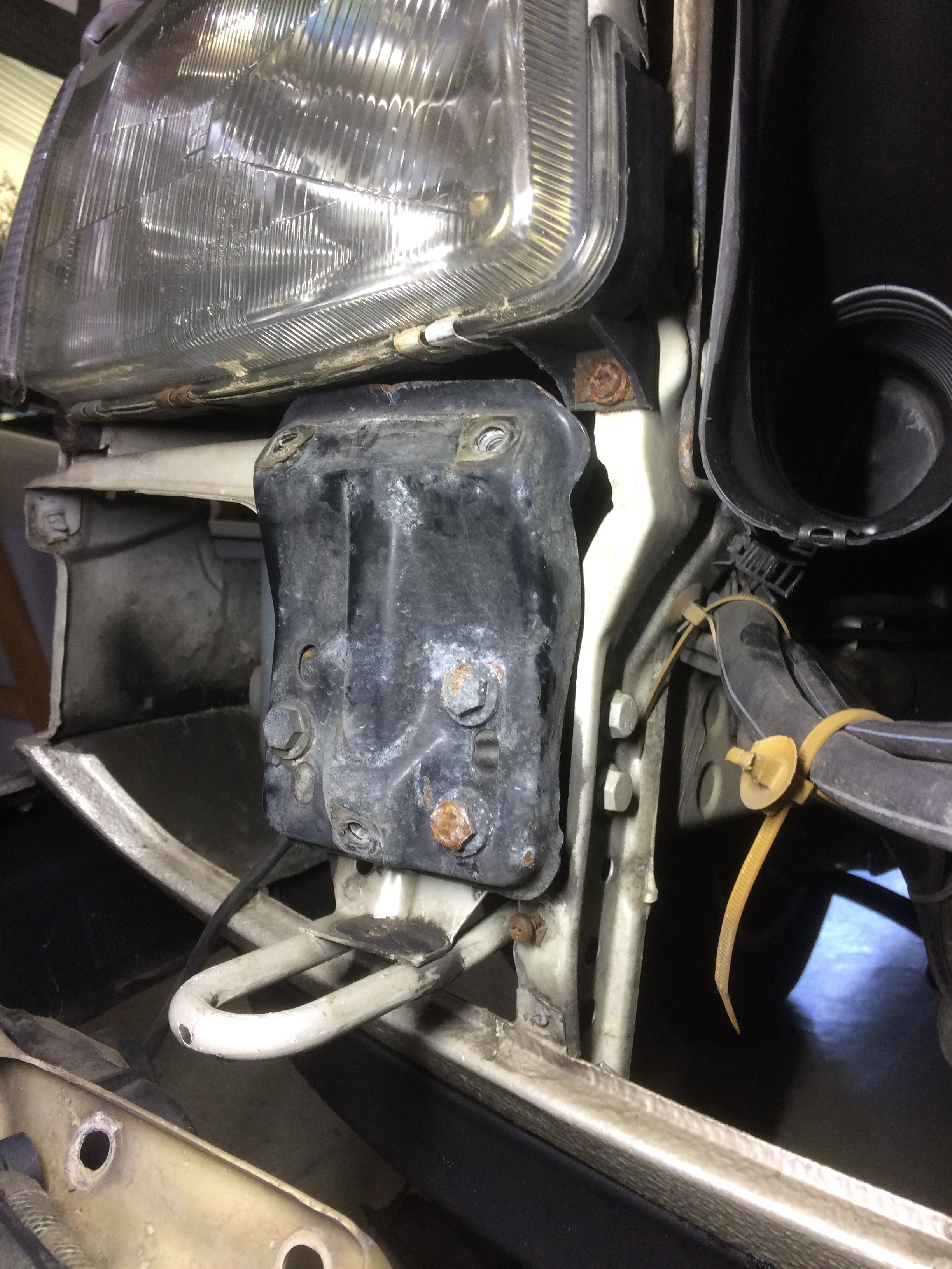

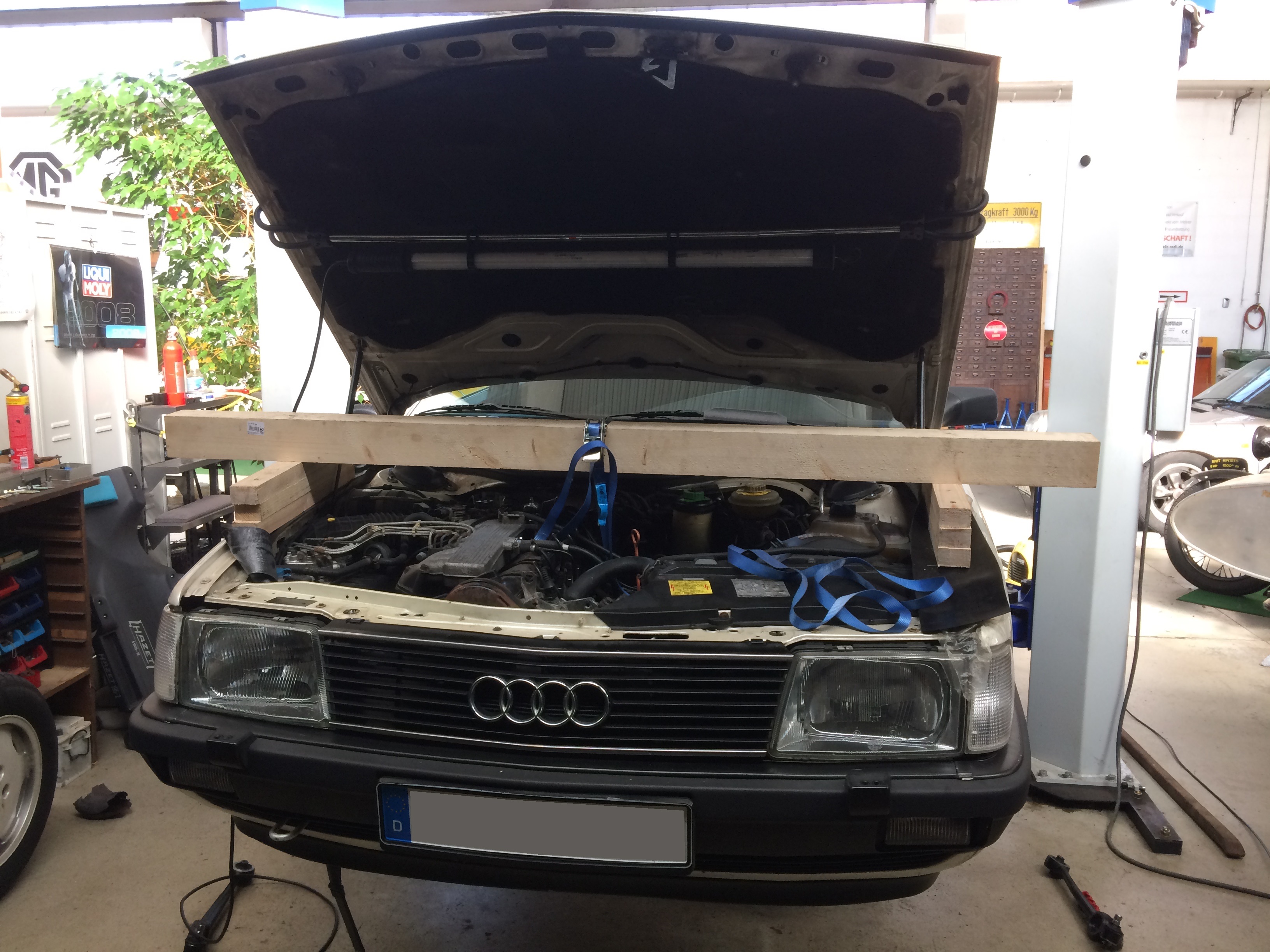

Hallo zus@mmen,
so seit zwei Wochen ist nun der mit neuen Standardlagern samt O-Ring bestückte Aggregate-Träger montiert inklusive der verstärkten Gertriebehalter. Nun ist wieder ein Stück frisches schwarzes Metall unter dem Auto, das einen guten Eindruck hinterläßt. Ebenfalls habe ich die härteren Stabi-Lager (Track Hardness) von AK Motorsport verbaut. Beim Querlenker sind weiterhin die Serien-Gummilager verbaut.
Anbei ein Photo vom selbstgebauten Motorhalter :D
Das hat soweit alles wunderbar funktioniert: ohne Maltretierung an den Kotflügeln und der alte Aggregateträger ließ sich wunderbar entfernen sowie der Neue Einbauen.
Seitdem ist auch das Knacken an der Vorderachse beim langsamen Einlenken verschwunden, das schwammige Fahrverhalten ist allerdings weiterhin vorhanden... :(
Leider habe ich keinen anderen Typ44 zum Vergleich. Ich bin lediglich einen Audi 200 gefahren, der sich nicht so schwammig anfühlte.
Gemacht wurden: alle Gummilager am Fahrwerk neu, Federn sind von H&R den Sport-Federn nachempfunden. Dämpfer rundum Bisltein B6. Räder sind noch die Serien 15" Zöller samt Bereifung verbaut: hier schwimmt die Felge im Reifen, was bei der Höhe des Reifenquerschnittes nicht verwunderlich ist. An sich ist das Fahrwerk sehr straff. Das merkt man beim Einwippen im Stand sowohl an der Vorder- als auch an der Hinterachse.
Danke an Dieter: ebenfalls kontrolliert habe ich die Befestigungen der Stoßstange vorne: hier ist der oben besagte Querträger bombenfest. Ich habe die Stoßstange auch einmal demontiert. Auch die beiden schwarzen Halter, die auf den Längsträgern montiert sind, bewegen sich keinen Millimeter.
