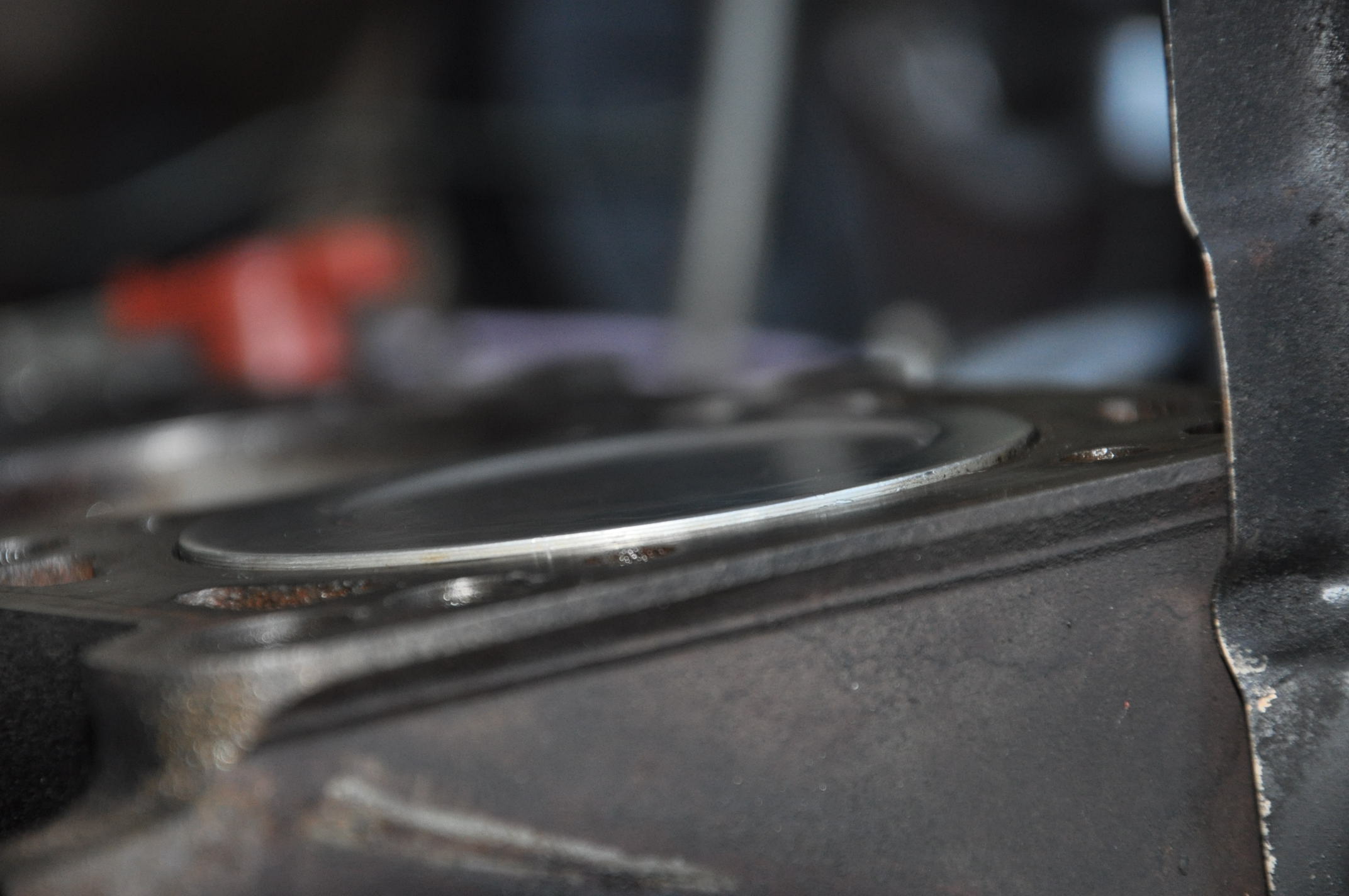

da ich nun endlich meinen 100er ordentlich zum laufen gebracht habe, und dabei quasi alle Verschleißteile getauscht habe, habe ich nun die Idee meinen 100er eine kleine Leistungskur zu verpassen.
Ich glaube schon die ganze Zeit das meine ZKD wahrscheinlich fertig ist (leichter ÖL-Verlust zwischen Block und Kopf an der Stirnseite).

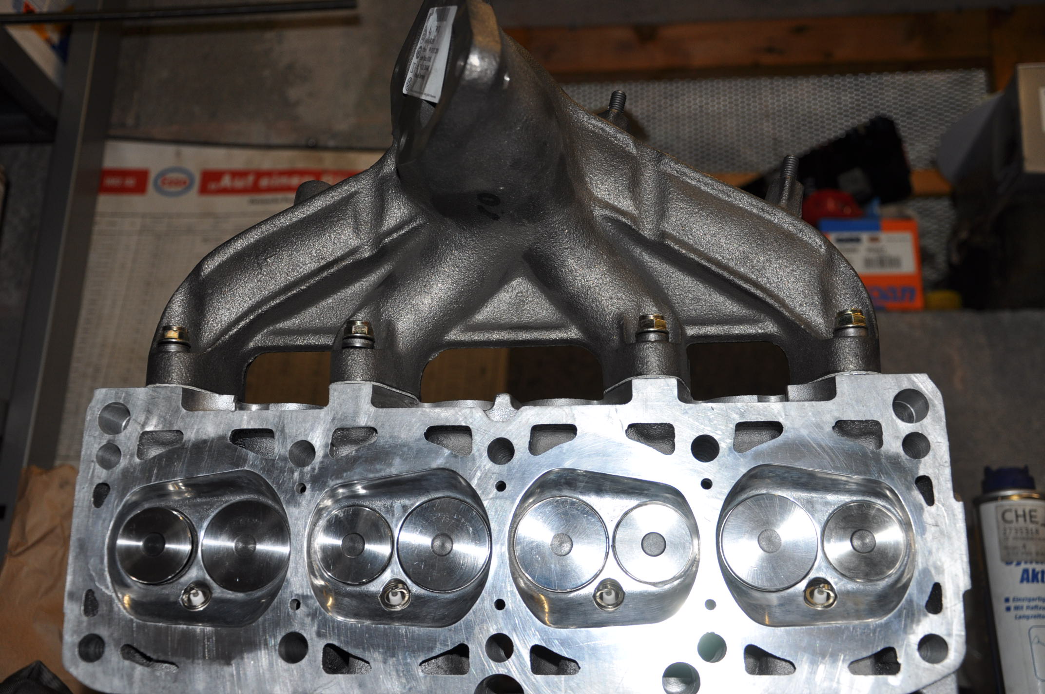

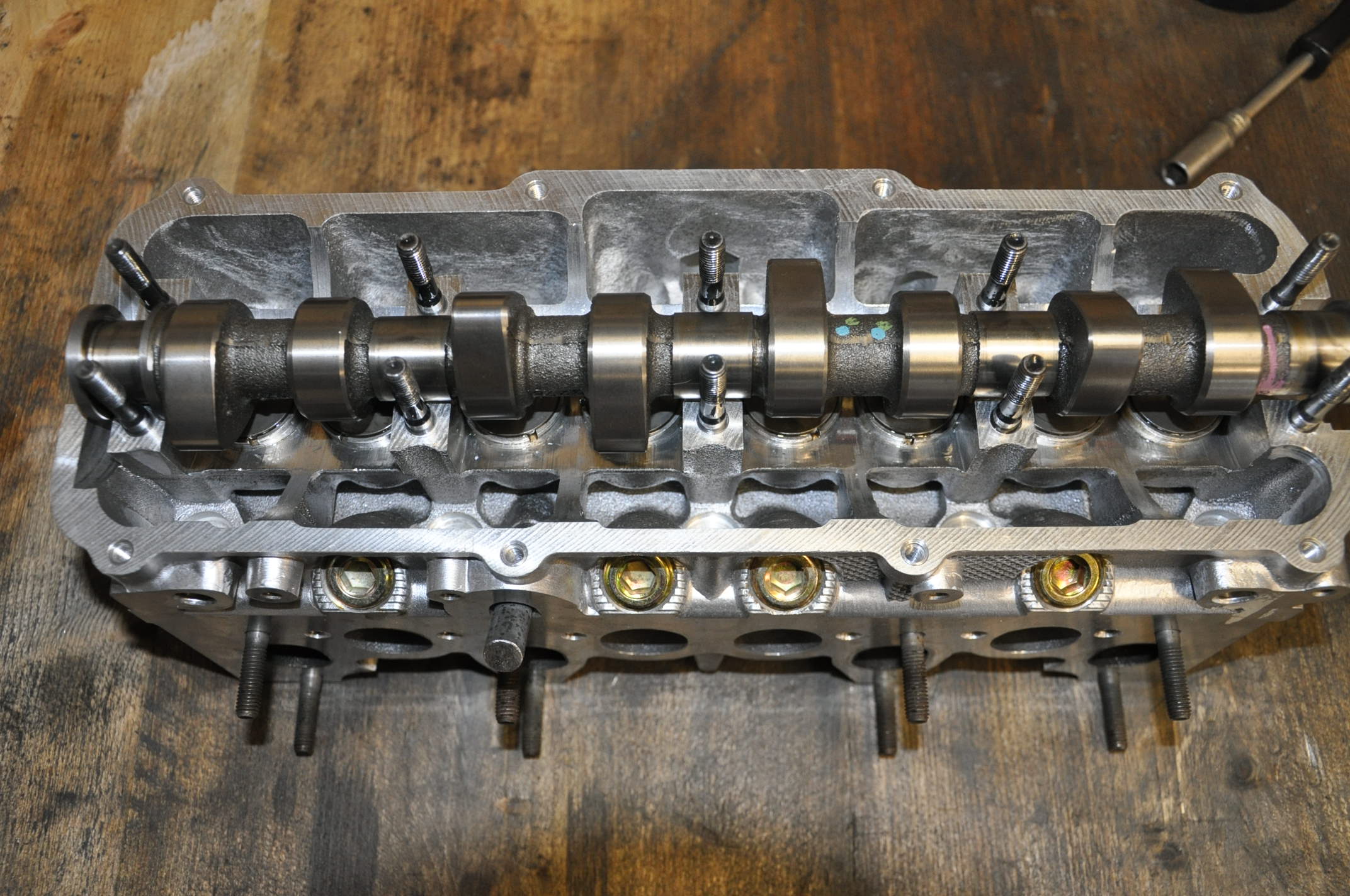

Also habe ich mir nun vom Golf II GTI einen kompletten Kopf aus einen PF besorgt für wenig Geld. Da ich jetzt nicht den Elan habe auch die Kolben zu tauschen würde ich jetzt den Kopf bis zu 1mm abfräsen lassen sowie eine G60 Kopfdichtung mit einer Stärke von 1,5mm (Standard 1,75mm bis 1,8mm) zu nutzen. Mit diesen Maßnahmen sollte ich die Verdichtung erhöhen können von der derzeit 8,5:1 auf ca. 9,7:1. Durch die Reduzierung des Kopfes verstellt sich natürlich auch die Nockenwelle um ca. 3,2° auf spät, was eigentlich auch positiv ist für die Leistungsentfaltung. Damit sollte ich annähernd die Leistung des Golf GTI oder Audi 80 GTE erreichen.
Hat schon jemand von euch den 1.8er etwas frischer gemacht? Die Überlegung kam halt auch daher, den Kopf muss ich eh abnehmen da auch die Krümmerdichtung fällig ist, und die Bolzen wahrscheinlich nach 30 Jahren eh abreißen. Dichtung will ich auch tauschen, preislich egal ob G60 oder Standard Dichtung und den Kopf hab ich für 70 € geschossen.
Ansonsten ist die komplette Zünd- und Einspritzanlage neu (Benzinpumpe, Rückschlagventil, Druckregler, Druckspeicher, Filter, Mengenteiler überholt (aus GTI), Einspritzventile und Sitze).
Sollte das ganze gut funzen überlege ich mir später noch ne 268° oder 272° Nockenwelle reinzusetzen (durch den GTI Kopf hab ich ja jetzt ne G-Nocke mit 262°), natürlich dann auch mit verstellbaren Nockenwellenrad.

yep, hat nen einflutiges Hosenrohr. wüsste jetzt auch nicht welches Plug&Play ist - Möchte ja das die Umbau komplett Rückbaubar ist und den Anschein vom Original hat.
Ich warte jetzt mal auf den neuen Kopf, den bearbeiten/aufbereiten - steckt ja ne G-Nocke drin. Bin gespannt ob ich den Unterscheid direkt merke :-)

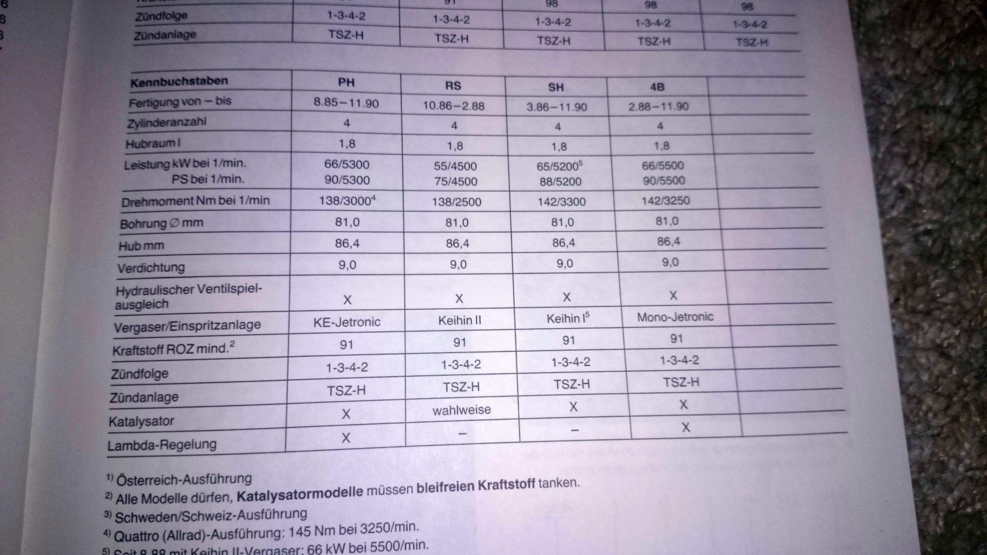

Du denkst an den 4B, der PH hat ne KE-Jetronic. :wink:

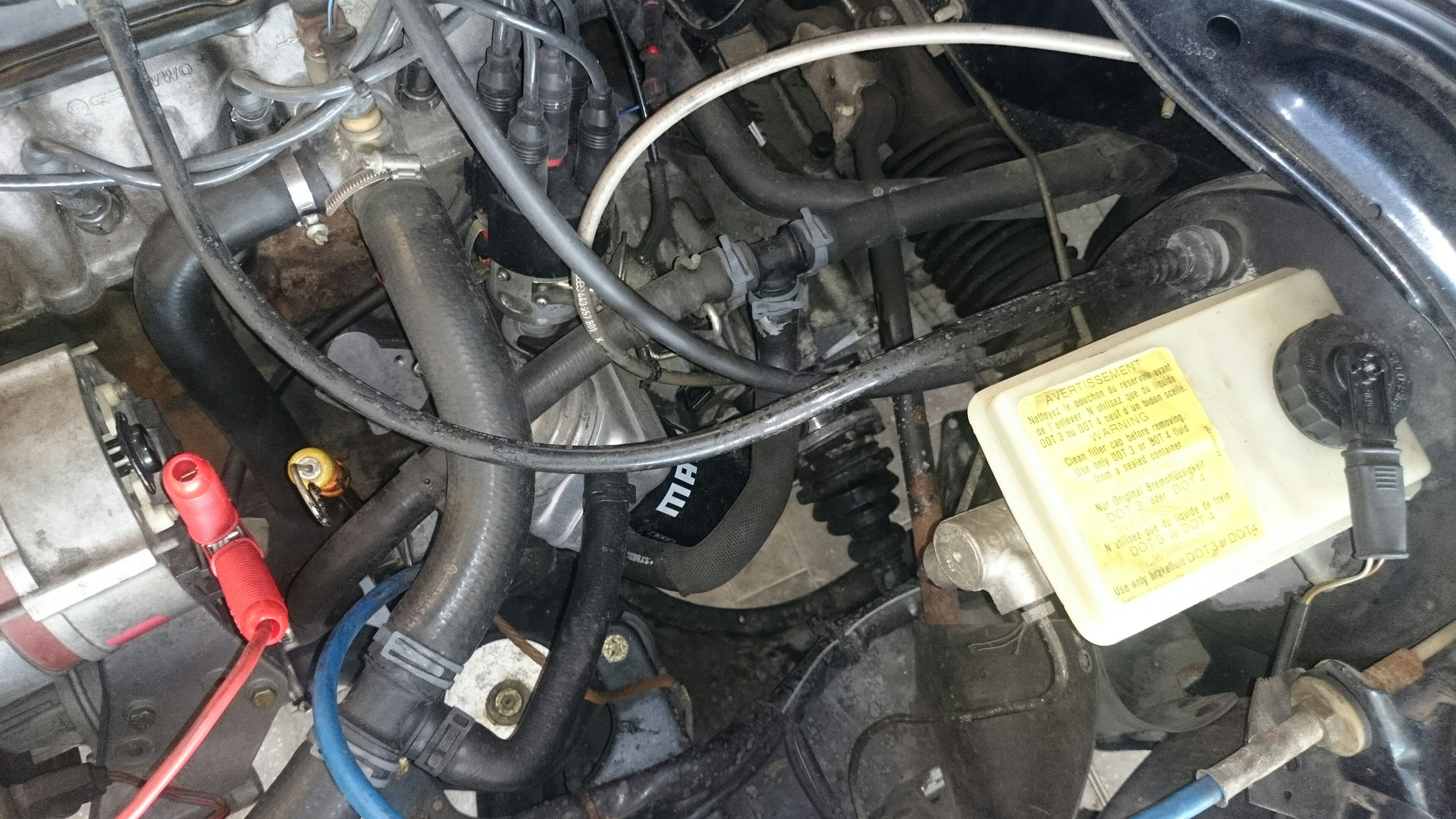

Heute habe ich immerhin den Kühlkreislauf dicht bekommen. Haarriss um Kühlerschlauch vom Kühler zur Pumpe... hab jetzt nen Schlauch vom 80er montiert, da es den für den 100er nicht mehr gibt, hat aber scheinbar auch schon der Vorbesitzer gemacht, Schlauch ist haargenau gleich, evtl. hat er deswegen nen Haarriss bekommen weil die Biegung etwas stärker ist.

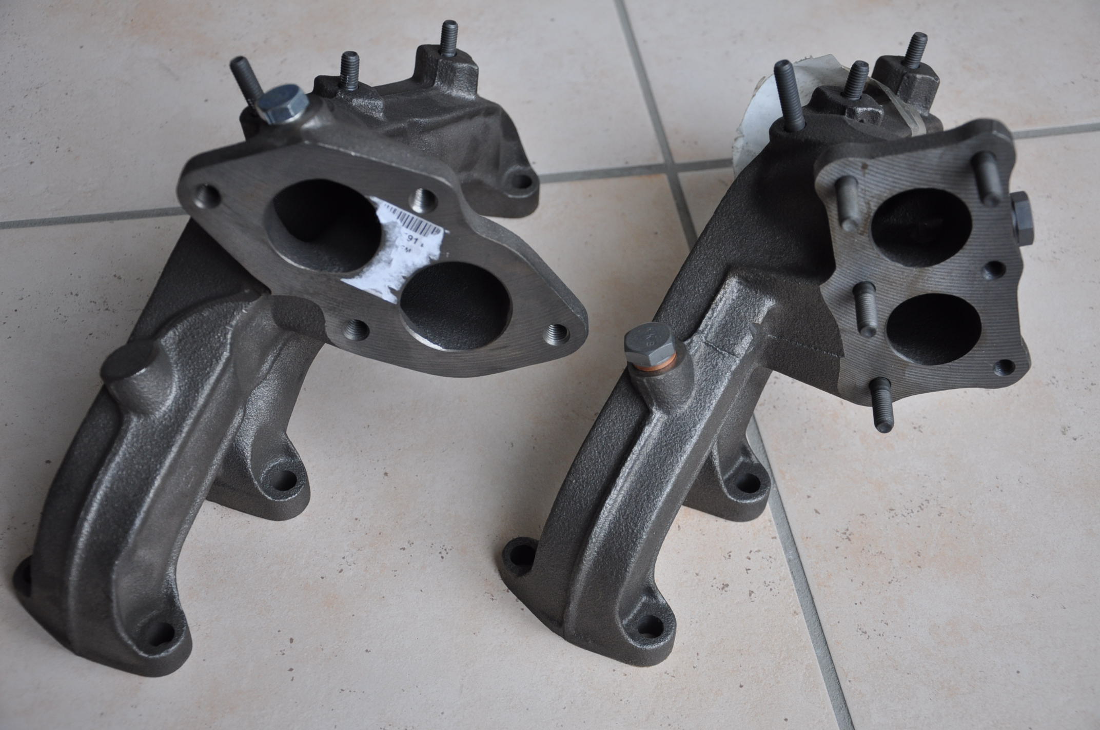

Ich würde nach dem Krümmer 026129591D ausschau halten. Der war im typ 44 fronti bei einem Motor namens "NP" verbaut.
Ausserdem ist das der krümmer der beim Audi 80 im 112PS GTE Motor verbaut wurde. Es wird behauptet der wäre von der bauform recht nahe an einem Fächerkrümmer dran. Hab die GTE abgasanlage in meinem 80er mit'm 1.6er / 63kW Motor eingebaut und schon einen unterschied gemerkt.
Wenn du gaaaanz bekloppt bist :D -> Audi tradition hat nen neuen im angebot: http://trshop.audi.de/konakart/SelectPr ... model=0001
Auf ebay steht auch grad einer: http://www.ebay.de/itm/Audi-80-Coupe-Ty ... 1885136264
Interessanterweise hatte im 100er quattro auch der PH diesen "großen" abgaskrümmer. Womöglich um die Serienstreuung etwas nach oben zu optimieren um die verluste vom quattroantrieb auszugleichen? :mrgreen:
An so einen krümmer zu kommen wird nicht schwierig da das eben ein gleichteil ausm typ 81/89 ist.
Problematisch wird das Hosenrohr.... Im Fronti ist das die 443253101CM - nirgends zu haben.
Das Quattrorohr 443253101CC ebensowenig.
Interessanterweise ist die Dichtung zwischen krümmer und hosenrohr bei diesem "GTE-Krümmer" aber die gleiche wie bei diversen 5-zylindern; d.h. das flanschbild ist identisch.
Eventuell passt ein stinknormales NF hosenrohr...? Die sollt's ja noch zuhauf geben.
Oder ein typ 89 Hosenrohr...
Oder du hast glück und irgendwer hier im forum hat wirklich mal 'nen NP geschlachtet und das entsprechende Hosenrohr rumliegen. :wink:
Ansonsten: Der DS abgaskrümmer ist natürlich auch ein gleichteil mit dem typ 81 - da wirste drüben im "suche" bereich vom urgewalt forum wahrscheinlich schnell fündig.

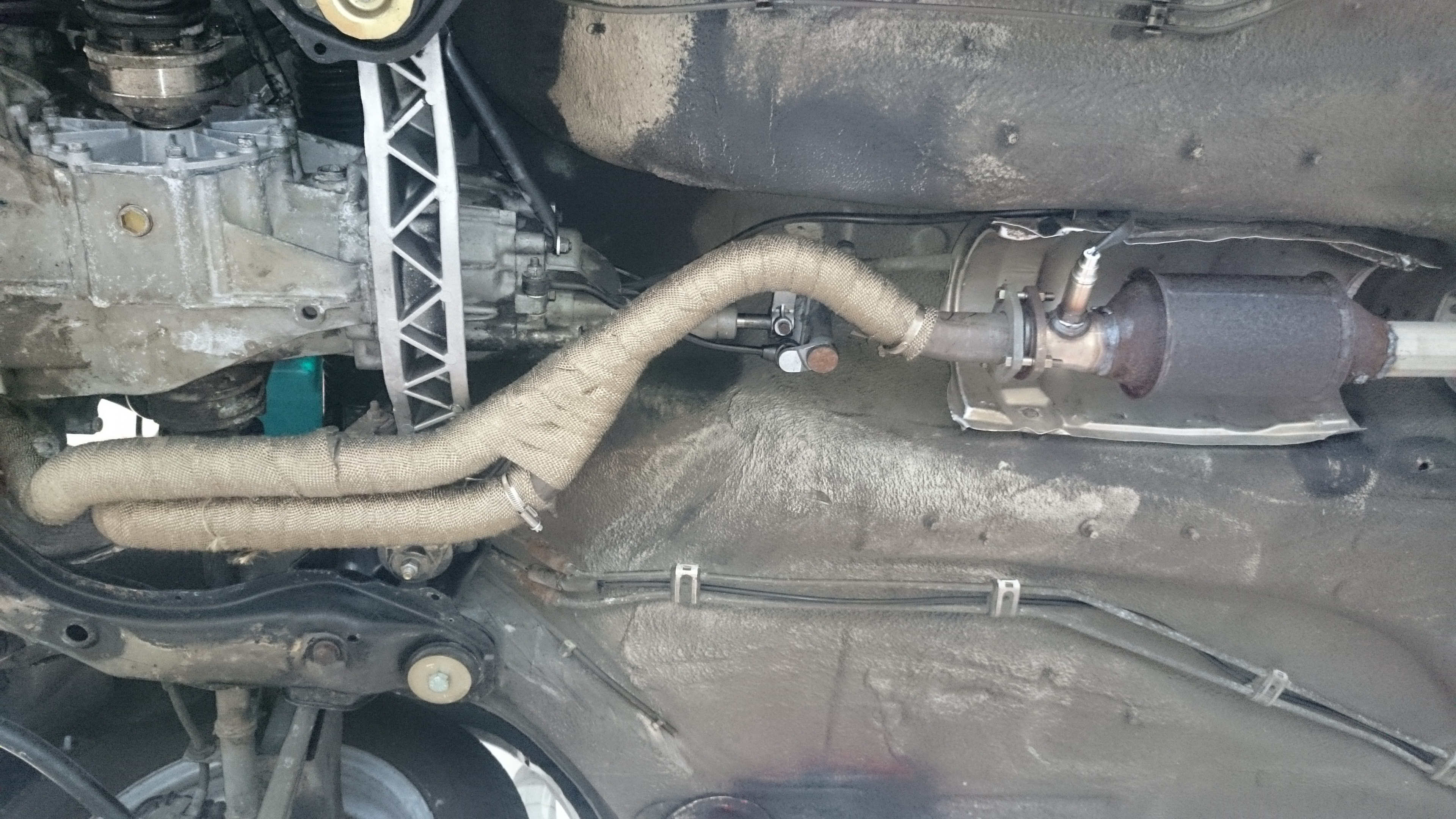

1. 2 Flutiger Krümmer
VFL Fronties haben eigentlich den 2 Flutigen 049 129 591 G Krümmer verbaut, den es hier noch neu gibt: http://www.ebay.de/itm/original-AUDI-Ab ... xyjFpSSXT8
Dieser hat den Rechteckigen Flansch mit 6 ! Bolzen! Das Passende Hosenrohr 443 253 101 CP gibt es bei E..y oder im Netz recht günstig.
Vorteil PnP und bringt 7Nm mehr Drehmoment. Für die Lambdasonde muss man sich dann etwas einfallen lassen, ich hab mir einen Reperatur Flansch von HJS mit Lambdasonden Anschluss für den Kat geholt...da der fast weggerostet war.
eingebaut sieht das dann so aus.
Umbau auf beheizte Lambdasonde ist dann Notwendig. Anschluss für die Heizung ist ab Werk schon vorgesehen da PH Fronti und PHq den gleichen Kabelbauem haben!!!

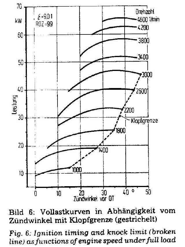

4. Zündung
die Zündung ist beim PH recht "Abgasfreundlich" sprich spät mit ihren 6°v.OT eingestellt. Versuche bei Serien Verdichtung/Nockenwelle!! haben gezeigt das zwischen 12° und 15°v.OT hier der beste Kompromiss zwischen Komfort, Drehmoment, Leistung und Verbrauch erreichbar ist. Man kann zwar noch früher gehen wie z.B die anderen 1.8er non Kat mit 90PS mit ihren 18°v.OT allerdings leidet dann schon der Komfort/Laufkultur und der Motor wird wesentlich brummiger untenrum und auch nicht wirklich Kräftiger. Zumal dann auch die Höchstleistung, sprich vmax abnimmt!
Sieht man recht gut an dieser Vollast/Leistungs/ZZP Grafik. Ist zwar nicht vom 1.8er 827er Motor sondern nur vom 1.9 Wasserboxer ausm T3 aber die Gesetzmäßigkeiten sind ja gleich.

Den einzigen PH/JN den ich kenne der vom DS absolut sauber läuft ist Olli W. sein 80iger. Entweder sind die Mengenteiler der 4 Ender KE-Jetronic anfälliger oder es liegt evtl an der Abgasanlage vom 100er.
Ich vermute dass die Drucksteller im laufe der zeit "ermüden"; wenn das Spannband im inneren etwas schlapper wird, stimmt natürlich der ganze grundlegende Arbeitspunkt von dem aus geregelt wird nicht mehr.
Stellt man die kisten dann im leerlauf sauber ein, stimmt obenrum natürlich nix mehr.
Deshalb auch meine Methode mit der Breitbandsonde - zuerst bei Volllast einstellen, dann den leerlauf..

Ah, sehr schön.
Die seite steht auch online, da sieht man schön dass der NP /JW mit dem "dicken" Krümmer nochmal 5Nm mehr hat als der DS Motor; trotz gleicher verdichtung.

Ok, das mit den Krümmer ist dann doch mehr Arbeit als ich dachte, hält sich zwar in Grenzen, wird dann irgendwann mal nachgeholt :)
Die Nummer mit dem Ölkühler ist schon einmal gut, und steht auch auf Zettel.
1. PF Kopf bearbeiten (Kanäle polieren, 1mm abfräsen) und herrichten (neue Hydros etc.) - Einbau inkl. G-Nocke und G60 ZKD-Dichtung (nochmals Verdichtung erhöhend)
2. Zündung und CO einstellen -> erstmal fahren und glücklich sein
3. Simons Auspuffanlage 63mm ab Katnachrüsten (mein Endtopf ist recht fertig, und dicht ist die Abgasanlage nur, weil ich MSD und ESD verschweißt habe :-) )
4. auf DS Krümmer und Hossenrohr umrüsten, beheizte Lambdasonde in Kat einsetzen.
5. dilas oder Schrick Nocke mit 272°, einstellbares Nockenwellenrad und Ölkühler nachrüsten.
6. Evtl auch früher, 5E Drosselklappe nachrüsten, wenn sie mir über den Weg läuft inkl. Bearbeitung Ansaugrohr.
7. Den ganzen Kram mithilfe eines Leistungsprüfstandes abstimmen.
Hauptgrund der Umrüstung ist ja, das meine Krümmerdichtung im Sack ist, und wahrscheinlich meine ZKD nen Schlag hat. Wie ich mich kenne, reiße ich eh die Schrauben/Bolzen vom Krümmer ab... deshalb gleich nen neuer Kopf, dass sich die Arbeit auch lohnt - Der Rest steht aber schon auf meiner ToDo Liste - Kopf muss ich bis Juli gemacht haben wegen TÜV.
Aber schonmal Danke für die bisherige Unterstützung, gibt ja doch welche die 4-Zylinder aufmotzen ;-)

dem Krümmer vom PH-Quattro
Das ist der krümmer von dem ich die ganze zeit rede und schon links dafür reingesetzt habe :mrgreen:
Welches 5zylinder hosenrohr ist das? Stink normales NF fronti?
nerdgarage.de

Hab den entsprechenden Krümmer und Hosenrohr gefunden :-)
@Fabian: wie hasst du die Verdichtung so massiv erhöht? nur durch Zylinderkopf abfräsen oder auch durch andere Kolben? Und wie stark hast du deinen Kopf abgedreht?
