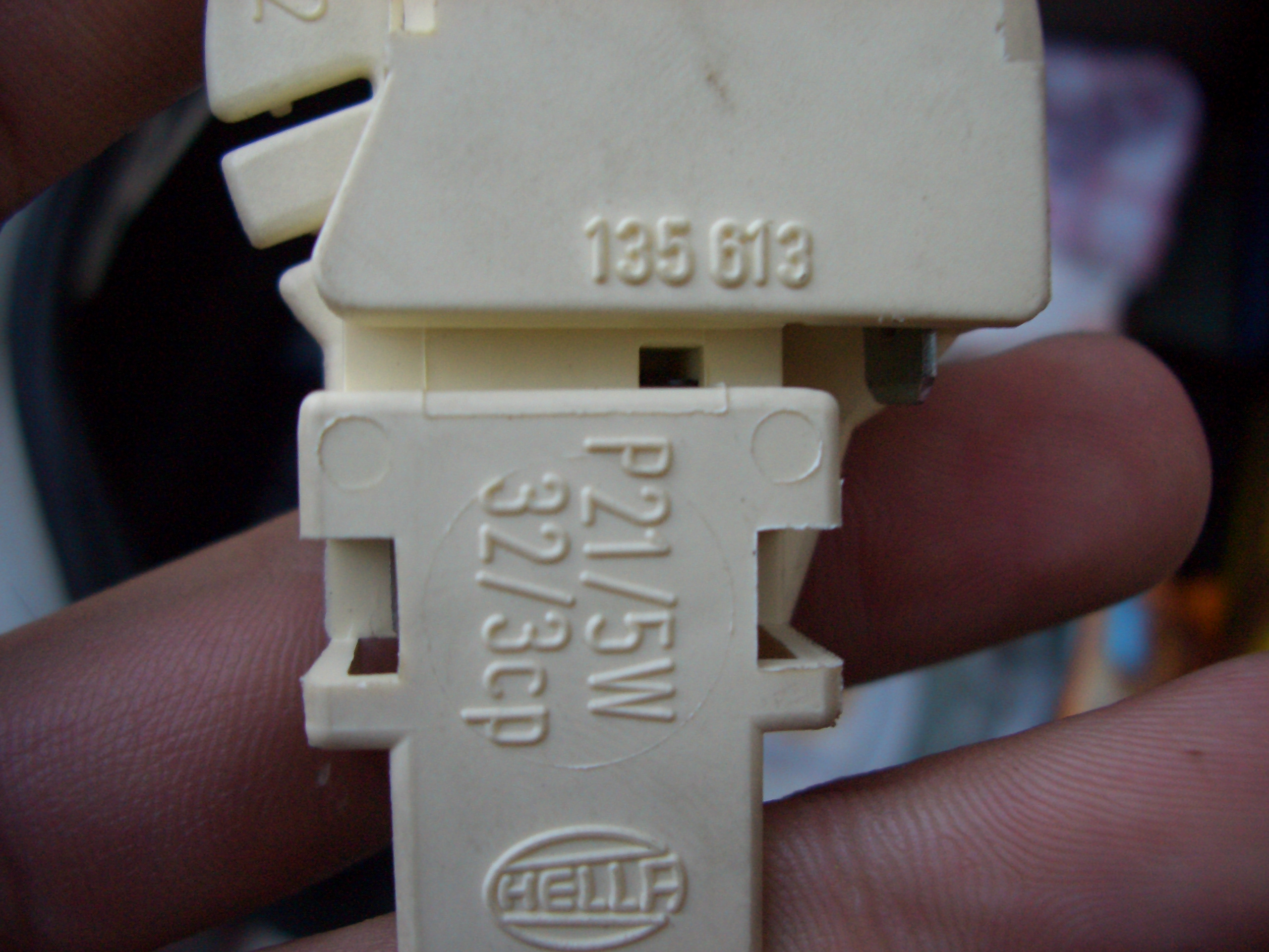

ich bin schon laenger auf der Suche nach einer einfachen Moeglichkeit weitere/ein weiteres Bremslicht originalgetreu zu verbauen. Denn irgendwie hab ich manchmal das Gefuehl dass meine Hintermaenner und Frauen die Bremslichter v.a. nachts nicht rechtzeitig sehen koennten da ja bloss zwei Lampen heller werden. Bei allen neueren Autos geht aber zumindest eine zusaetzliche Lampe an.
Die LED Streifen fuer die Heckscheibe gefallen mir nicht und die originale 3. Bremsleuchte bekommt man so gut wie garnicht.
Das einfachste waere es doch in den NSL Reflektor entweder eine 21/5W Birne rein und die 21W als NSL wie gehabt und 5W als Bremslicht oder mit Relaisschaltung so, dass bei NSL AUS der 21W Faden als Bremslicht leuchtet, dann fuer den seltenen fall das die NSL EIN ist leuchtet der 21W Faden als NSL und der 5W Faden in der Birne als Bremslicht.
Hat das schonmal jemand gemacht?
Gibt es Lampentraeger die in den NSL Reflektor passen mit 3 Anschluessen? oder muss man sich sowas selbst basteln?
Dass das ganze nicht legal ist, ist mir klar, aber ich denke das Risiko ist Relativ gering. Fuer den Tuev muesste man das Ganze dann natuerlich wieder auf original umschalten koennen.
Was sagt ihr dazu?

Hatte ich bei mehreren Wagen verbaut.
NSL-Birne original lassen, einfach links im Kofferraum die Leitung des Bremslichtes mit einer Diode ( Widerstand, der nur in eine Richtung Strom durchläßt ) mit dem Nebelschlußlicht verbinden.
Wenn man bremst, leuchten alle vier, Beim betätigen des NSL leuchtet durch die Diode nur das NSL, und wenn man bremst bei eingeschalteten NSL passiert auch nichts, Bremslicht leuchtet normal, und NSL wird halt doppelt angesteuert.
Preis bei Conrad einige Cent, Dauer keine 5 min, wenn schon 2 NSL-Birnen vorhanden sind, so wie beim V8 oder 20020V

Stimmt an ne Diode hab ich noch gar nicht gedacht
Danke!
Ich glaub so mach ichs... ist das einfachste 2te NSL hab ich ja eh schon.

Ich hab noch etwas vergessen, man muß auch eine Diode in die Leitung zwischen NSL und NSL-Schalter, denn sonst leuchtet jedesmal bremsen innen der Schalter bzw. das Kontrolllicht auf.

1N540x o.ä. nehmen, die1N400x sind zu schwach.

Die Fassungen gibts doch, ich hab das auch schon so gemacht: 5w Standlicht und 21w Bremslicht. Soweit ich mich entsinne sinds Fassungen vom S2 Coupe. Ich würd auch den Teilen nachgucken wenn ich meinen Kofferraum grad öffnen könnte......da gibts derzeit ein Problem an dessen Lösung ich tüftle
Fest steht aber: das geht. Ich wollte auch immer ein durchgängig leuchtendes Heckband haben, aber der Abstand zwischen NSÖL und Rückleuchte ist irgendwie störend. Ich reich nachher mal in Bild dazu nach.

Koennte es sein dass du die Fassung vom Cabrio verbaut hast? Das ist die einzige dreipolige Fassung fuer Rueckleuchten aus der Zeit die ich finden konnte.
TN ist 447 945 265 A
LG
LG
- Mike NF
- Geschäftsführer
- Beiträge: 16697
- Fuhrpark: Audi 195 S-Line
Re: 3. + 4. Bremsleuchte in NSL Reflektor
Es steht leider keine Nummer drauf:
Aber eine Teilenummer mit 447 am Anfang ist untypisch fürs Cabrio, das ist eher Audi 200. Mein Umbau ist nun 8 Jahre her, da fällts schwer sich zu erinnern
