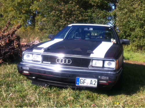

Also ich fahre seit 25 Jahren mit 200er Front und 100er Haube...Peter Heinz hat geschrieben:.............müller-basti hat geschrieben:Hab auch schon den Umbau auf die 200er Front überlegt, allerdings hat ja der 200er eine andere Motorhaube was den Aufwand deutlich erhöt.![]()
Motorhaubenwechsel Aufwand![]()
Wo ist das Problem?
Ich habe eine 200er Haube im Lager stehen - die kommt wohl auf den 100er... mit 100er Front.
sonst müsste ich zwei mal neu Lackieren...
Bevor Du umbaust - mach mal eine "Nachtfahrt" mit diesen Scheinwerfern ... und legalen Leuchtmitteln...
Gruß S.

Du willst auf diese Umrüsten oder?
Nen Kumpel hat seine Scheinwerfer
bestand aufgeräumt und hat noch Teile
liegen.
Werde dich auf dem laufenden halten
wenn du Interesse hast.
Was genau fehlt kann ich nicht sagen
nur das die Scheinwerfer selbst neu besorgen solltest.
MfG,
liegen.
MfG,
- mobileimage.jpg (290.39 KiB) 6774 mal betrachtet

andi8688
Re: Umbau auf Doppelscheinwerfer
Das Kennzeichen ist ja mal der hammer.
.unmöglich bei uns...
