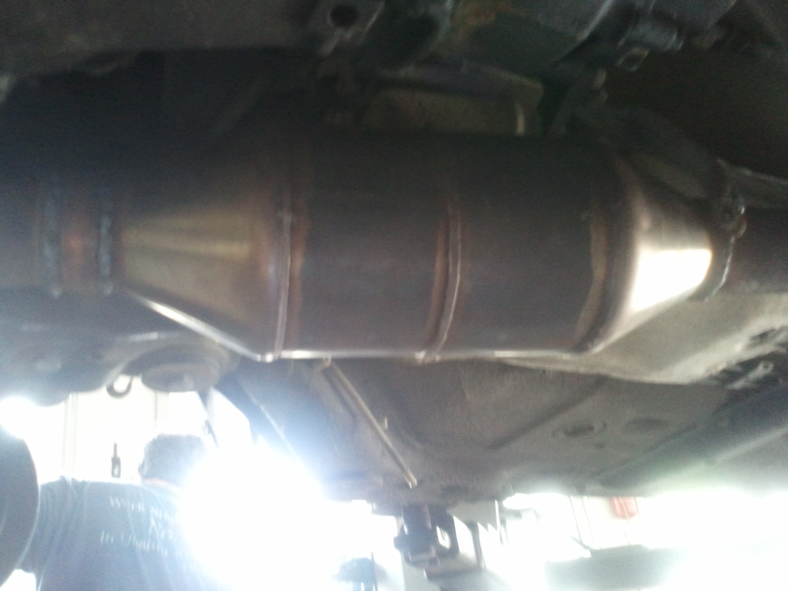

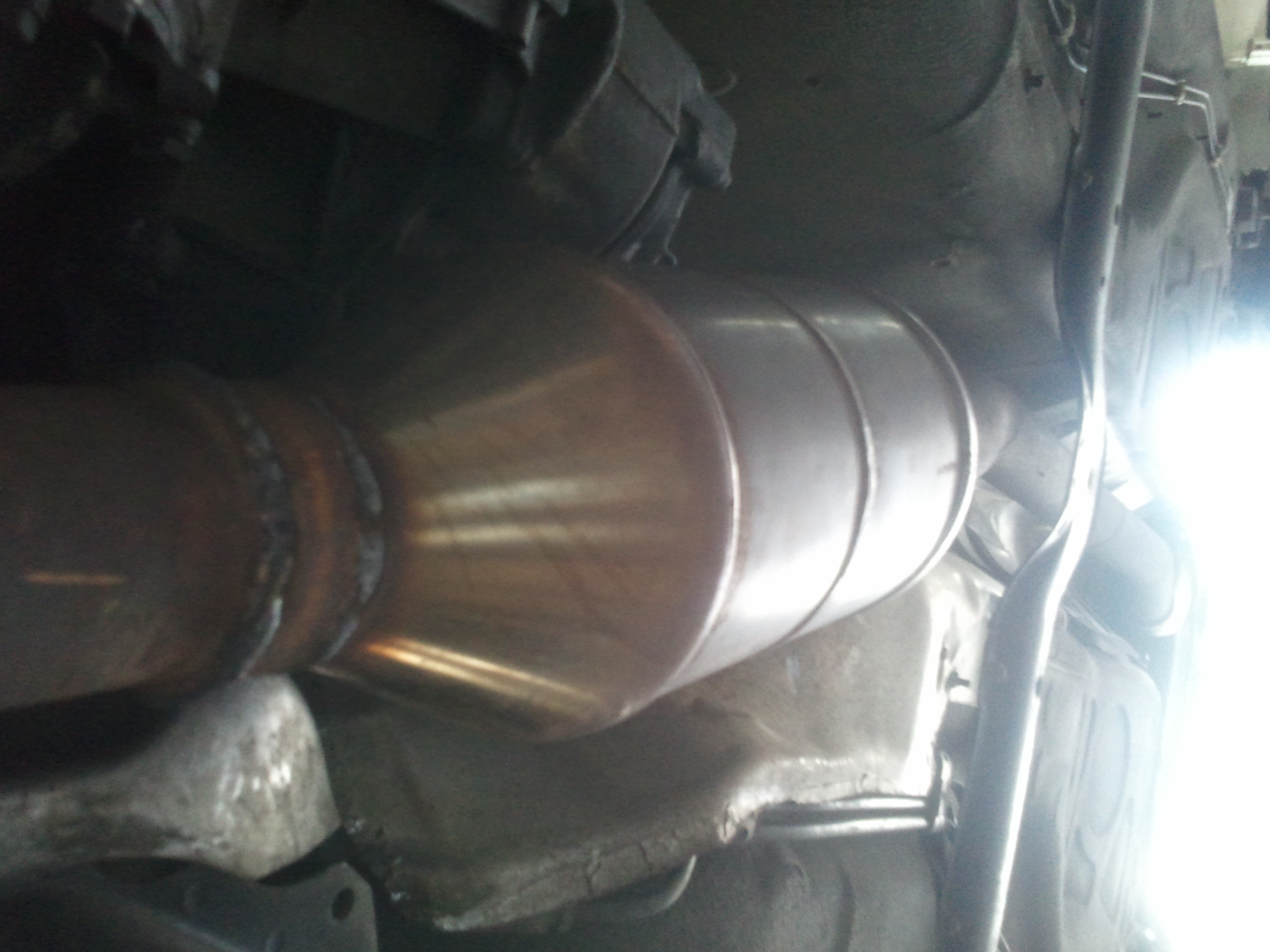

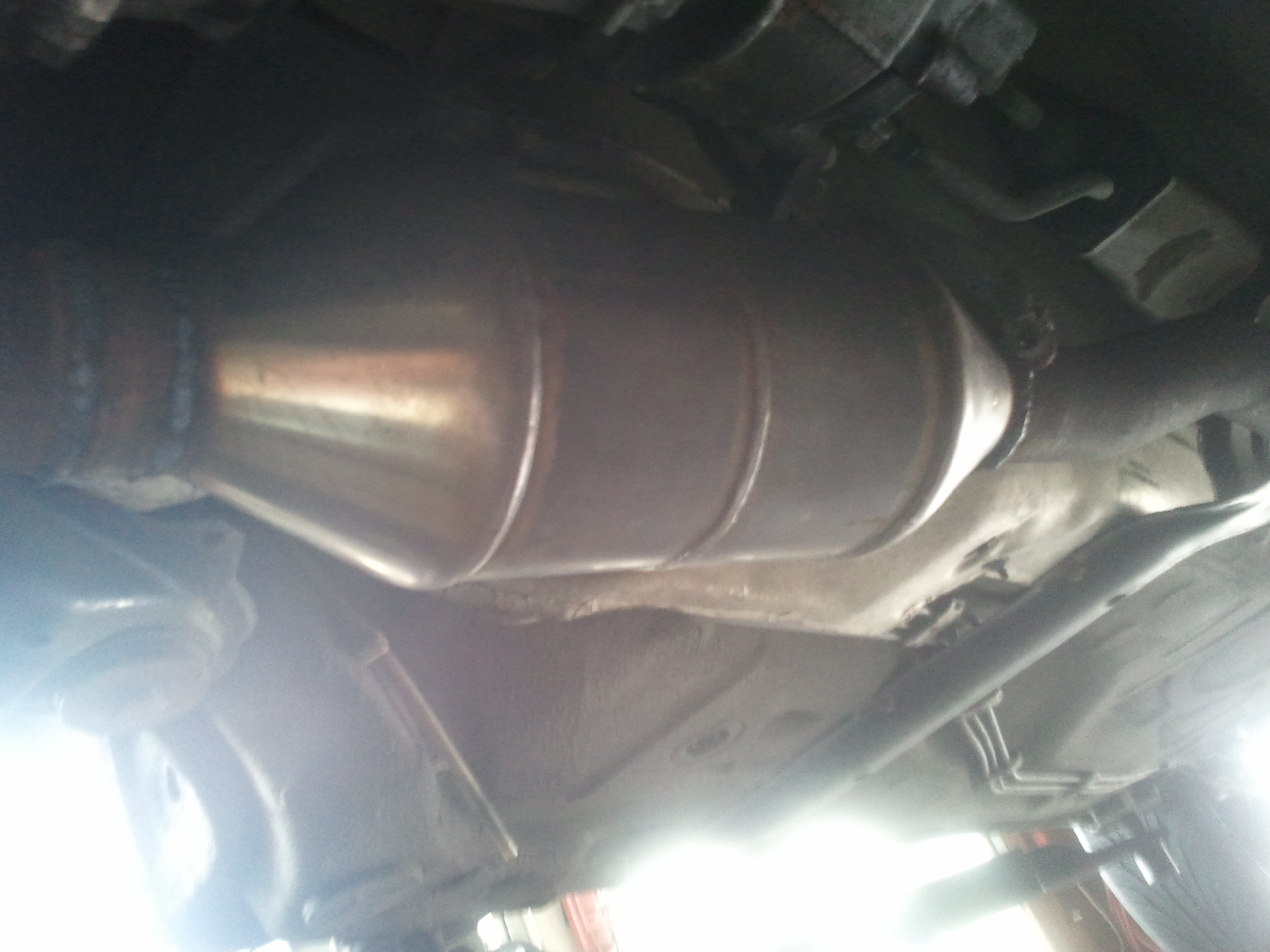

So, seit Freitag hab ich den 100 Zeller drunter. Der runde Kat mit dem Durchmesser 150mm passt gut drunter. Die Länge 380mm passt perfekt, wenn man
die Flansche von den originalen Kats übernimmt.
Ich hab die Flansche nicht übernommen. Hab den Kat ohne Flansche drangeschweißen lassen.
Den Kat muss man dadurch um ca. 3cm verlängern, ansonsten passt das nicht.

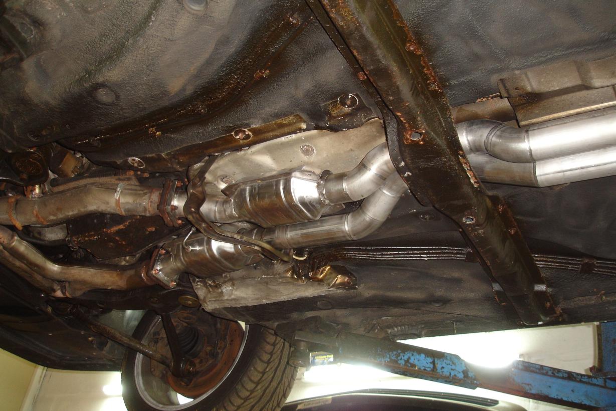

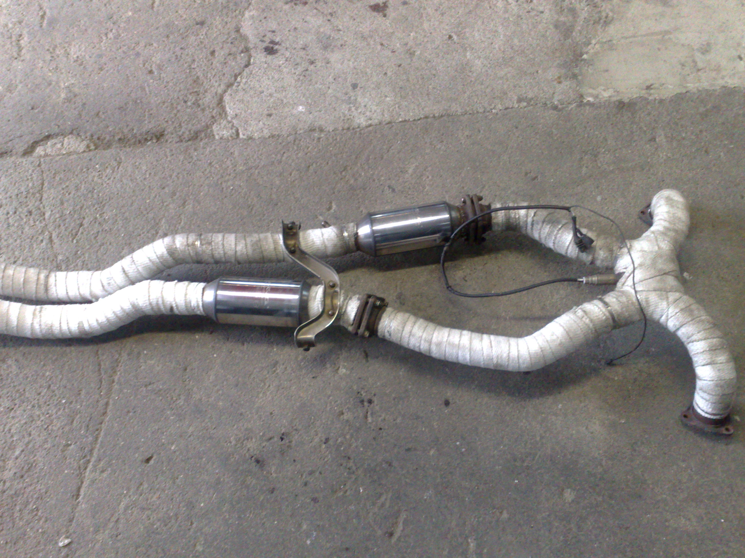

Ich habe meine Kats bei LOBA Motorsport gekauft und sind von AWG.
2x 200 Zellen 90mm Durchmesser, siehe Bild.
Der verhandelte Preis war inkl. Versand = 195€, für beide.
Es ist eine E24 (Irland) Nummer drauf, obwohl der Verkäufer gemeint hat sie haben keine E Nummern.
Naja beim TÜV, wo ich unter anderem meine Porsche Bremse hab eintragen lassen, haben Sie auch kurz auf die Kat's geschaut und für gut befunden.
AU war besser als mit Originalkats.......
Wohlgemerkt ich habe einen V8 3.6 mit ner BN-Pipes Anlage.
MFG Eyk

Fotos hab ich keine gemacht. Ich werds aber am Freitag mal machen,da mein Wagen wieder auf die Bühne muss,
weil die Achsmanschette radseitig auf der Beifahrerseite gerissen ist.

Wofür haste den Puff in Hitzeschutzband eingepackt?
serdar187
Beiträge: 508
Wohnort: Nagold
Re: Was haltet ihr von diesem Metallkat (MC2)?
Beitrag von serdar187 »
Hier mal ein paar Bilder, zwar nicht die beste Qualität, aber dennoch erkennbar.
Serdar
Eyk H.-J.
Beiträge: 1176
Zum Transport:
Audi A8 VFL mit Gasanlage
Wohnort: 8643* nähe Augsburg
Beitrag von Eyk H.-J. »
Mario20v hat geschrieben:@Eyk
Vorne ist ja original Hitzschutzband und dann extra noch ein Blech drum. Damit die Kat's schneller auf Temp. kommen.
Das hat immer geklappert weil schon die Hälfe weggefault war. Also gleich neues drum gemacht, Hintehalb vom Kat ist eigentlich nur wegen dem Automaten damit der nicht so viel Hitze abbekommt. Was eigentlich nicht soooo optimal ist weil sich die Hitze dann nach hinten verlagert, also eher ein Kompromiss :roll:
Mario20v
Beitrag von Mario20v »
Eyk H.-J. hat geschrieben:
D´accord,
der Automat ist schon empfindlich genug,
weiter hinten ist nur Kardan und Unterboden,
also meiner Meinung weniger dramatisch. 8)

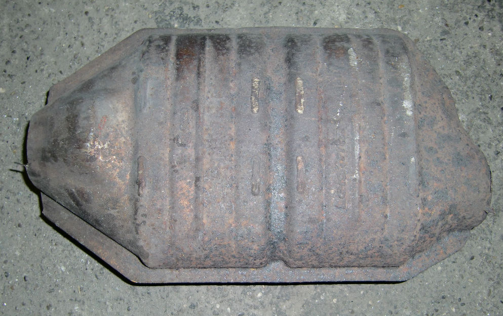

brainless
Beiträge: 1930
Wohnort: Bad Iburg
Beitrag von brainless »
Wollte nicht extra ein eigenes Thema erstellen: Ich habe den "ovalen" Kat hier jetzt liegen und will den mit den Original-Flanschen einbauen. Nun sind beim originalen Kat ja Ein- und Ausgang um ein paar Zentimeter in der Längsachse versetzt. Muss dieser "Versatz" durch "schräges" Anschweissen der Flansche übernommen werden oder geht es auch ohne?
Thomas
TomV8
Beiträge: 260
Registriert: 28.02.2005, 17:30
Fuhrpark: Audi 100 Bj.89 2,3 Avant
Audi V8 Bj.90 DTM-Umbau
Audi V8 Bj.92 Lang
Audi V8 Bj.93 EVO
Audi A8 Bj.01 W12
Audi 80 Cabrio Bj.95
Jetta I Bj.81 1,8T-Umbau
Wohnort: Legan
Beitrag von TomV8 »
Hi
habe auch welche für meinen WinterV8 schweißen lassen,sind MagnaFlow für 90Euro/Stk !Ohne die Rohre....das war nochmal eine extra Aktion (wurde nach meinem Muster nachgebaut) !
Die erste AU hat er mit Bravour überstanden,ebenso die HU :wink: !
Klanglich ändert sich nicht viel und solange er die Werte erreicht,gibts vom TÜV ja auch nichts zu beanstanden!
Optisch nah dran am Original !
Gruß Thomas

serdar187
Beiträge: 508
Wohnort: Nagold
kleines Update:
Die Diva musste am Freitag zur HU/AU und hat die Plakette bekommen (ohne Mängel + Lob vom Tüv :) ).
AU hab ich problemlos beim ersten Anlauf geschafft !
Serdar
Beiträge: 3192
sehr schön, hab das am ng mit nen 200zeller auch gerade durch, auch ohne probleme au bestanden
gruß Matze
