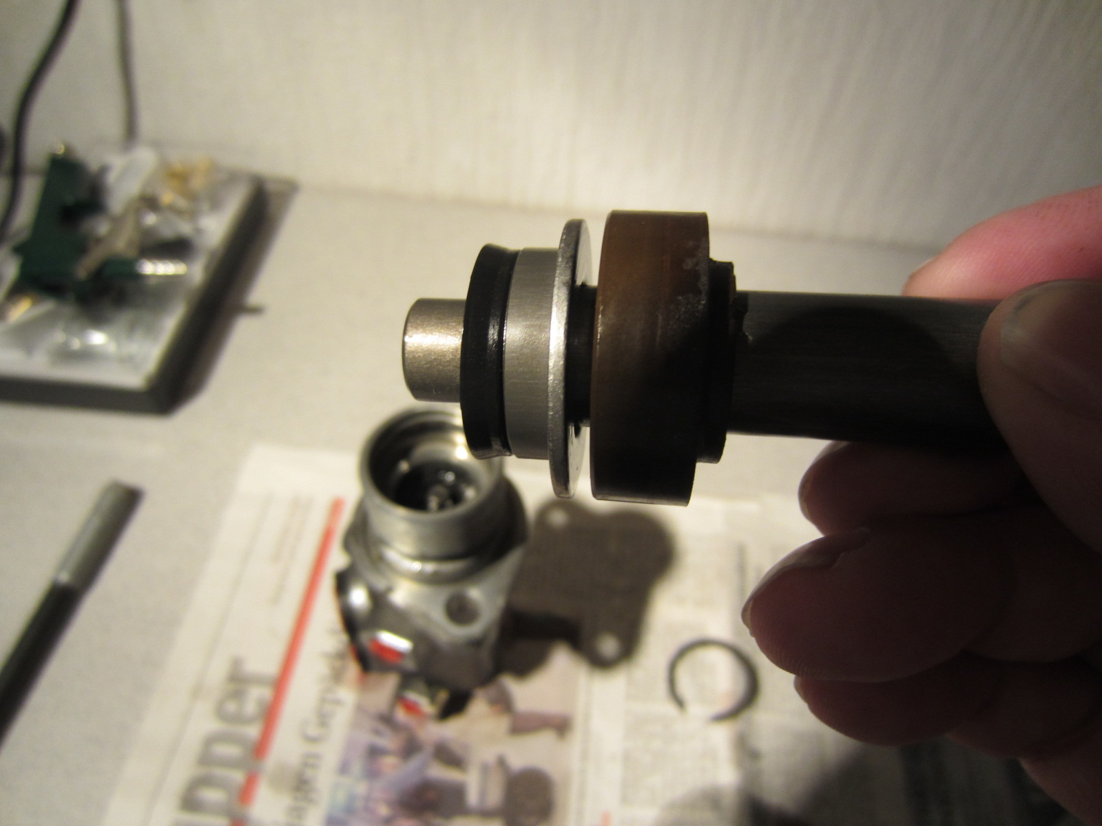

Re: Bremse ziehen fest und gehen nach Abkühlung wieder auf
Richtig, ist der Hauptbremszylinder.
Wurde hier schon öfter diskutiert und haben einige auch schon mehr oder weniger leidvoll erfahren dürfen. Wenn dein Kollege Pech hat und es nicht früh genug merkt, das die Bremsen zu machen, sind die Scheiben und Beläge ruiniert. So ist es mir ergangen auf der Autobahn
Problem ist der Hitzestau,da der Kühlerlüfter genau auf den HBZ bläst. Bei Stop und Go wird es da schon ganz schön warm. Der Kolben vom HBZ, also da wo die Stange vom Bremskraftverstärker draufdrückt am Eingang, sitzt in einer Pertinax (oder ähnliches Material) Führung. Da ist nur sehr wenig Freiraum im Durchmesser. Der Kolben dehnt sich ein weinig aus bei hoher Umgebungstemperatur, dadurch klemmt er dann. Er kommt nicht mehr ganz zurück, dadurch bleibt der Druck im System und die Bremse macht nicht mehrvollständig auf. Wenn man den HBZ dann mit Wasser abkühlt, geht es wieder eine Weile.
Also, da hilft nur tauschen. Wer es sich zutraut, kann den Pertinaxring auch ausbauen und die Bohrung für den Kolben minimal aufweiten. Aber das muss jeder selbst entscheiden. Wird hier nicht richtig und sauber gearbeitet, ist ein Totalausfall der Bremse möglich!!
Schwierig ist es, den Sprengring rauszukekommen. Siehe Bild.
