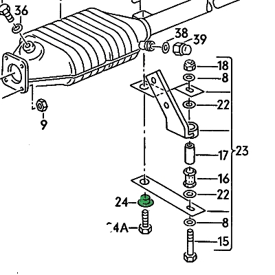

auch eine Frage zur richtigen Aufhängung.
#24, 893253145, eoE
#24 scheint mir eine Hülse mit Bund (gewesen) zu sein.
Ist die Hülse so lang, daß die beiden Haltebleche frei beweglich sind?
