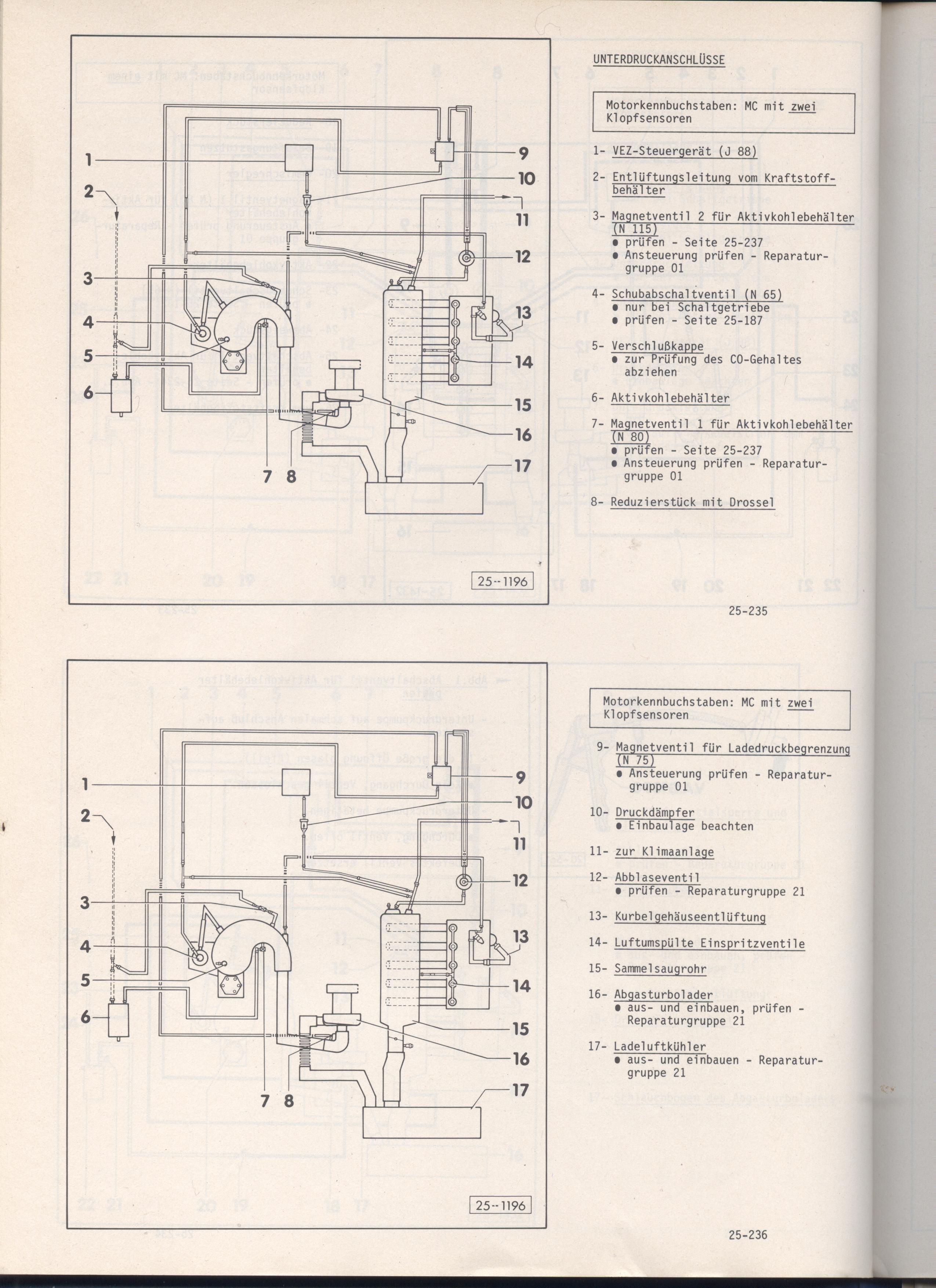

Bei meinem MC2 ist das Taktregelventil N75 durch mit dem Thema.
Das Ersatzteil (034906283, ohne Buchstabe, rund) ist bei Audi ersatzlos entfallen und auch im Aftermarket ist nichts zu bekommen. Ein Gebrauchtteil möchte ich auch ungern einsetzen, da ich es für Käse halte ein 30 Jahre altes Teil mit einer defekten Membrane gegen ein ebenfalls 30 Jahre altes Teil zu tauschen, was wohl auch nicht mehr lange halten wird...
Meine Fragen also: Was kann ich da stattdessen einbauen? Passt evtl. das Taktregelventil eines anderen KfZ? und wie wird es dann angeschlossen?

078906283A
- auf die Polung am Stecker achten
- Metallstutzen @Druck vom Turbo; hinten am Saugrohr
- gegenüberliegender Stutzen @Turboeingang
- mittig abgehender Stutzen @Wastegate Unterkammer
