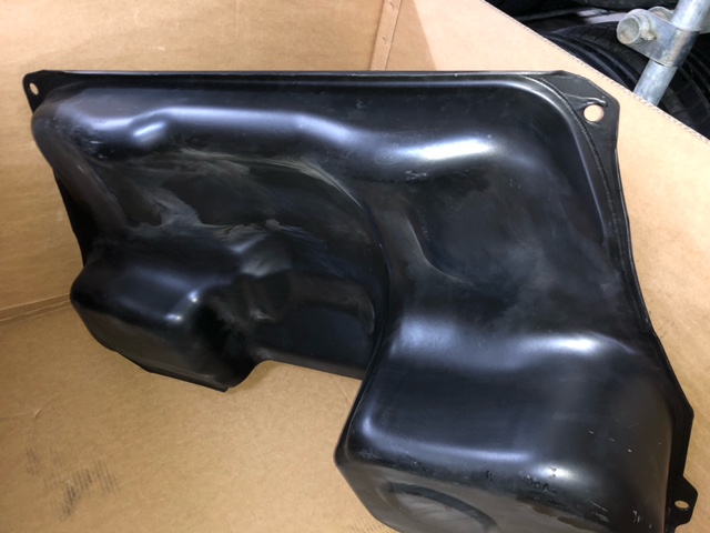

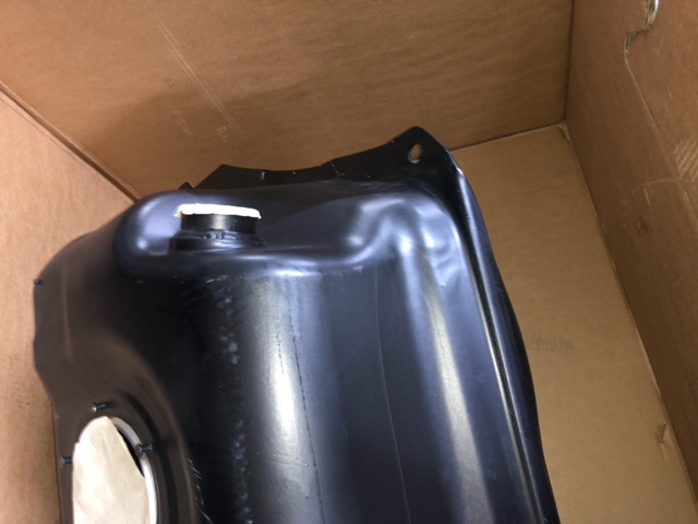

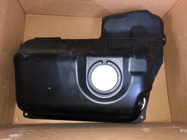

Habe jetzt einen neuen Tank besorgt Audi Tradition, jedoch lese ich im www. immer wieder über Tank von AT die nicht passen sollen. Jedoch was ist da dran? Was für Unterschiede gibt es und wurde da was geändert. Im Anhang mal die Bilder vom neuen Tank, da konnte ich nur erkennen das hinten das Blech welches an der Seite der Reserveradmulde rankommt das Blech umgebogen ist und dort ist ein Mass von 18-20mm zum Tank.
Tiefe beim Tankgeber eine Seite ist 20 cm und die andere 14mm.

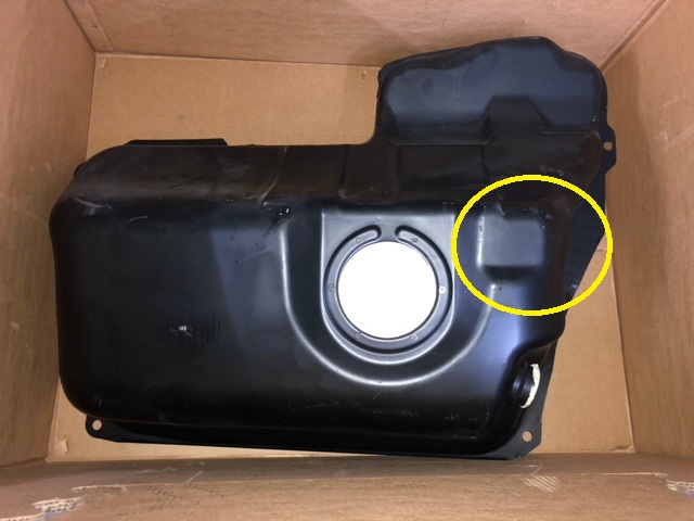

hier ist ein aktueller Beitrag zu diesem Thema. Man erkennt auch recht schnell auf dem ersten Foto die fehlende Vertiefung - welche bei Deinem Tank vorhanden ist.
Hab die Stelle in deinem Foto markiert - hoffe das ist in Ordnung!
Deiner sollte demnach passen!

Perfekt das Problem ist glaube ich bekannt bei Audi. Habe meinen ja gerade erst am Freitag bekommen. Ich werde berichten, ich habe auch das Gefühl das er passen sollte und hinten ist das Blech um 90 Grad herumgeknickt und da soll es oft Probleme gegegbn haben. Habe jetzt soviele Tanks angeschaut Online jedoch scheint es doch unterschiede zu geben. Ich bin ja mal gespannt.

Der alte Tank haben wir vor zwei Wochen ausgebaut, den neuen Tank haben wir sofort raufgehalten ob er passt. Und siehe da wie davor rundherum noch Platz und die 5 Stehbolzen/Befestigungsaufnahmen passen ganz genau mitte Loch. Ebenso die Tiefe linke und rechts im Flansch gleiche Tiefe.
Tank ist neu Audi Tradition.
Jedoch muss ein neuer Pumpenkorb verwendet das steht auch beim Tank im AKTE (*Produktname ersetzt*) mitverwenden, jedoch musste ich noch eine neue Benzinpumpe kaufen, hatte jetzt alle 3 im Audi Verbaut die es gibt. Und weiteres musste in der Pumpenaufnahme im Tank noch vom Plastikguss 3 Nähte etwas abgenommen werden, damit der Pumpenkorb auch reinpasst sonst kommt man nicht genug tief rein.
Also einfach Tank ausbauen neuer rein, Innereien Umbauen damit ist es nicht getan.
