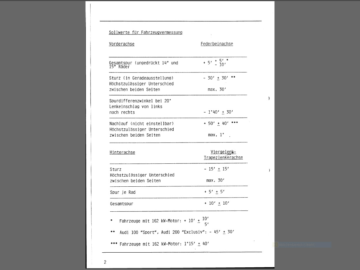

Ich suche die Werksangaben für die Fahrzeugvermessung für die
Vorderachse und die Hinterachse aus dem Rep.-leitfaden.
Habe leider nur den für den V 8 und habe am 220 V Motor- Getriebe- und Aggrgateträgerlager neu gelagert und neue Spurstangen und Querlenker
verbaut. Wer mir weiterhelfen kann bitte hier einstellen oder per PN.

dieses ? ▼

Super und vielen Dank !!!
Werde am Dienstag alles vermessen und einstellen lassen.
