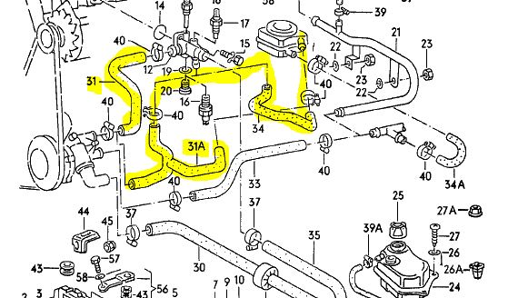

Ich rüste meinen 1,8er PH auf den Ölkühler am Ölfilterflansch nach.
Wo schließe ich den oberen Wasseranschluß an ? Der Schlauch "Pos 31A" gibt es in AKTE (*Produktname ersetzt*) nicht.
Hat der Quattro am Kühlwasserflansch einen sep. Anschlussstutzen für den Schlauch ?
Fronti PH: 026121133C
Quattro PH: 027121133A
Hat hier jemand einen 1.8er PH Quattro ?
1.8 PH Quattro Ölkühler wie wasserseitig angeschlossen ?
