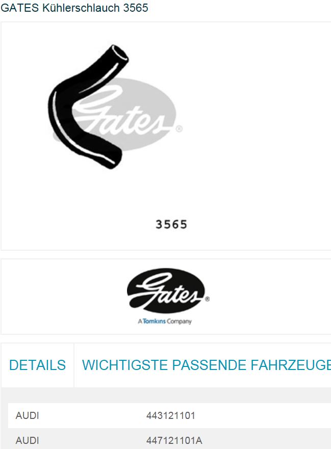

Moin moin, würde gerne die beiden dicken Kühlwasserschläuche die an den Kühler oben und unten dran gehen erneuern.
Den unteren habe ich gefunden bei dem oberen steht immer mit bei (für Fahrzeuge ohne Klimaanlage),
meiner hat aber eine.
Kennt jemand eine Bezugsquelle für den Schlauch?

Das ist der Schlauch für ohne Klima. Sorry. Mit Klima hat die Nummer 447 121 101 A. Kann aber keinen Anbieter finden.
Re: Nf1 Kühlwasserschläuche tauchen.
Ich hatte zwar nie einen NF, aber ich denke der NF mit Klima hat bestimmt einen 615er Kühler?
Diesen Schlauch gibt es bei Olli W. im Shop. Oder bei Audi nach dem Schlauch für den 615er Kühler nachfragen.

Hi, habe über Pn bereits die Info bekommen das der untere Schlauch sich bei den ohne Kima Fahrzeugen zu den mit Kima/ ahk nur in der Materialstärke unterscheidet. die Form ist wohl identisch.
Habe den gates Schlauch bestellt und werde es mal ausprobieren.
Danke für die Tips.

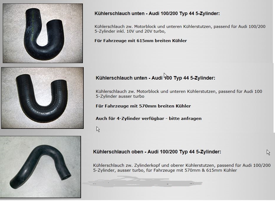

jogi44q
Beiträge: 1907
Beitrag von jogi44q »
der untere Schlauch ist schon von der Form ganz anderst... daher habe ich so meine Zweifel das der Gates Schlauch für unten wirklich passt....
Quelle von der Seite von Olli W.
der obere Schlauch von Gates passt für beide Kühler

Kurzes Feedback
Beide Gates Schläuche passen einwandfrei.
Die Materialstärke ist die selbe wie die Original Schläuche
