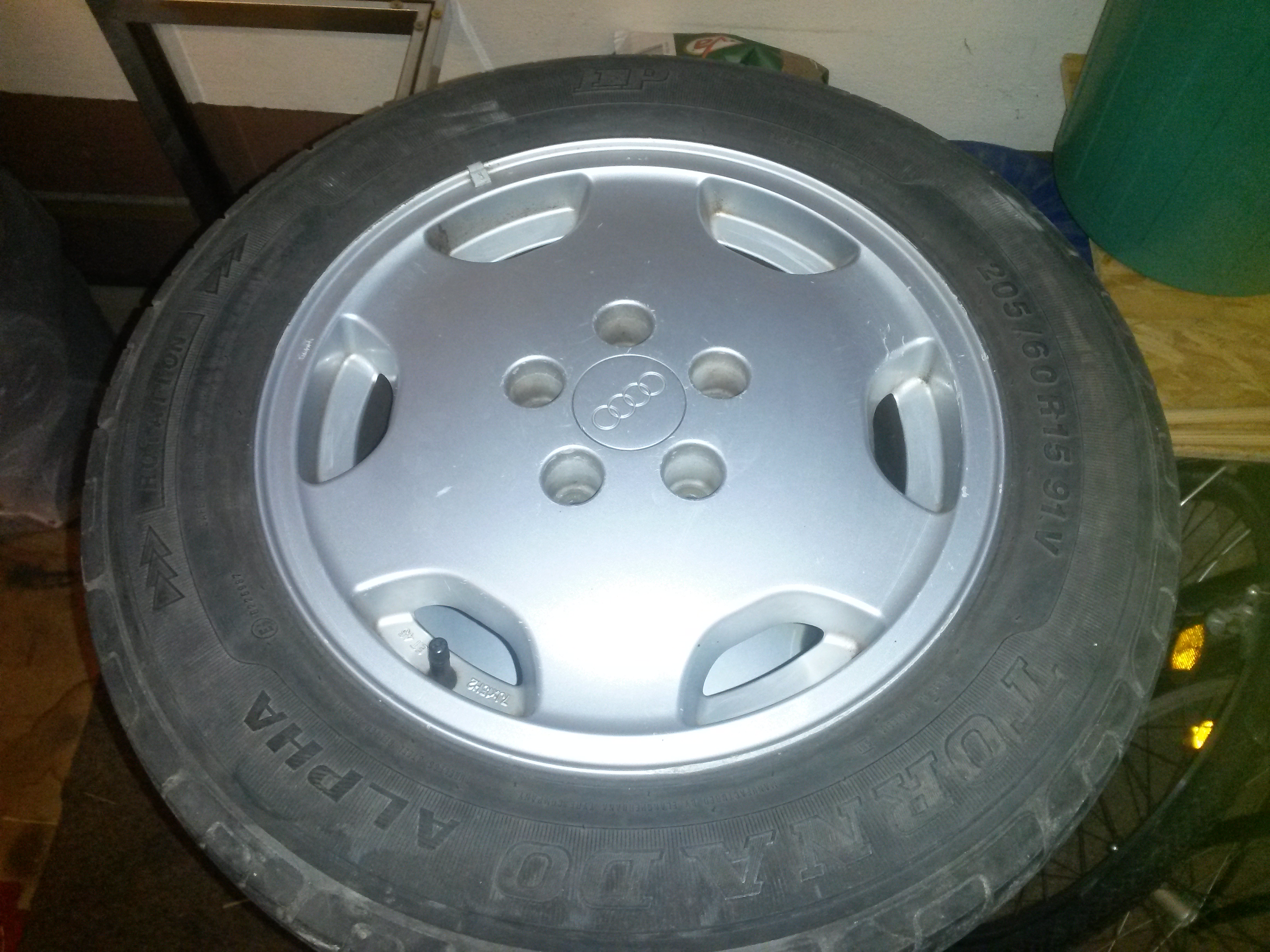

"im Eifer des Gefechtes" habe ich einen Satz FGelgen vom C4 erstanden.
Da ich nur auf die Optik geschaut habe und bis dato nicht wußte des am C4 verschiedene Breiten gab, habe ich die falschen Felgen gekauft.
Es handelt sich um folgende:
4A0 601 025 F <br />7Jx15H2 ET45
4A0 601 025 F
7Jx15H2 ET45
Nun die Frage der Fragen:
Passen die am 44ziger Quattro?
Die Originalfelge war ja 6Jx15H2 ET45, folglich stehen diese an jeder Seite 13mm weiter raus.
Hat jemmand einen Erfahrungswert für mich?

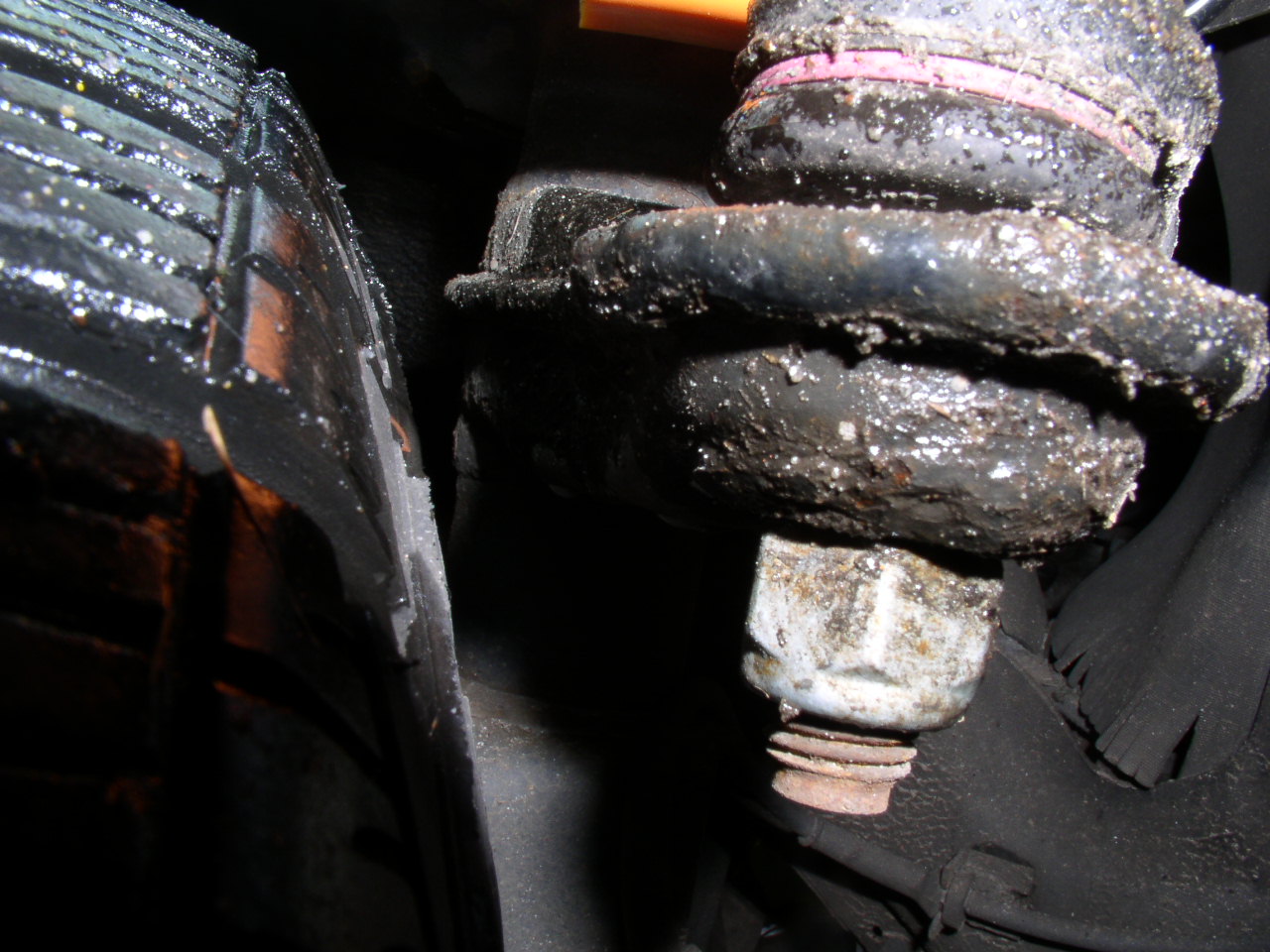

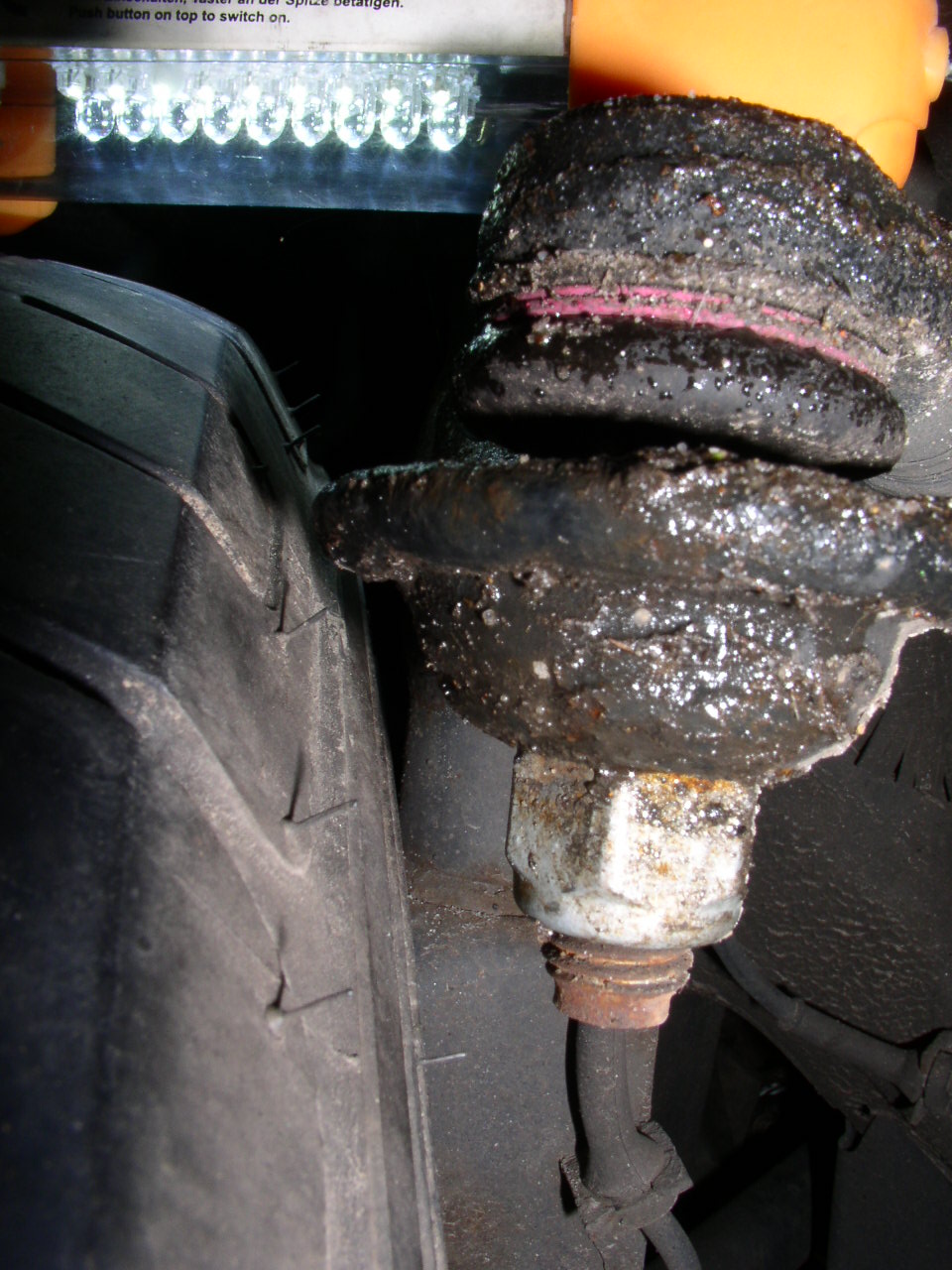

ich habe die Felgen am We mal probemontiert. Ich wundere mich ein wenig über den nun sehr geringen Absatnd zum Spurstangenkopf:
4A0 601 025 F<br />mit 205/60 R15
4A0 601 025 F
mit 205/60 R15
Platz zwischen Reifen und Spurstangenkopf bzw Achsschenkel= ~5mm

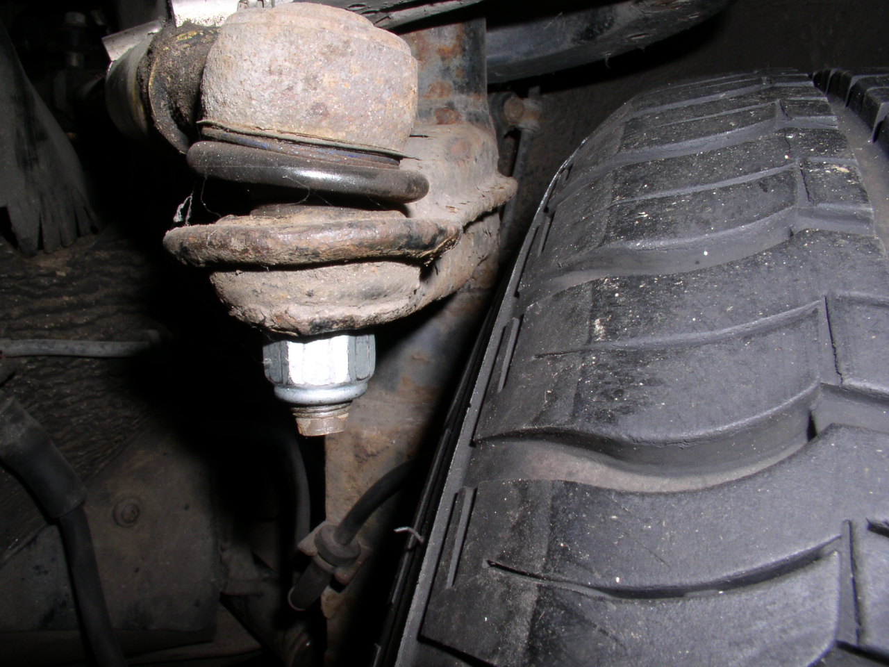

44ziger original Aero<br />auch mit 205/60 R15
auch mit 205/60 R15

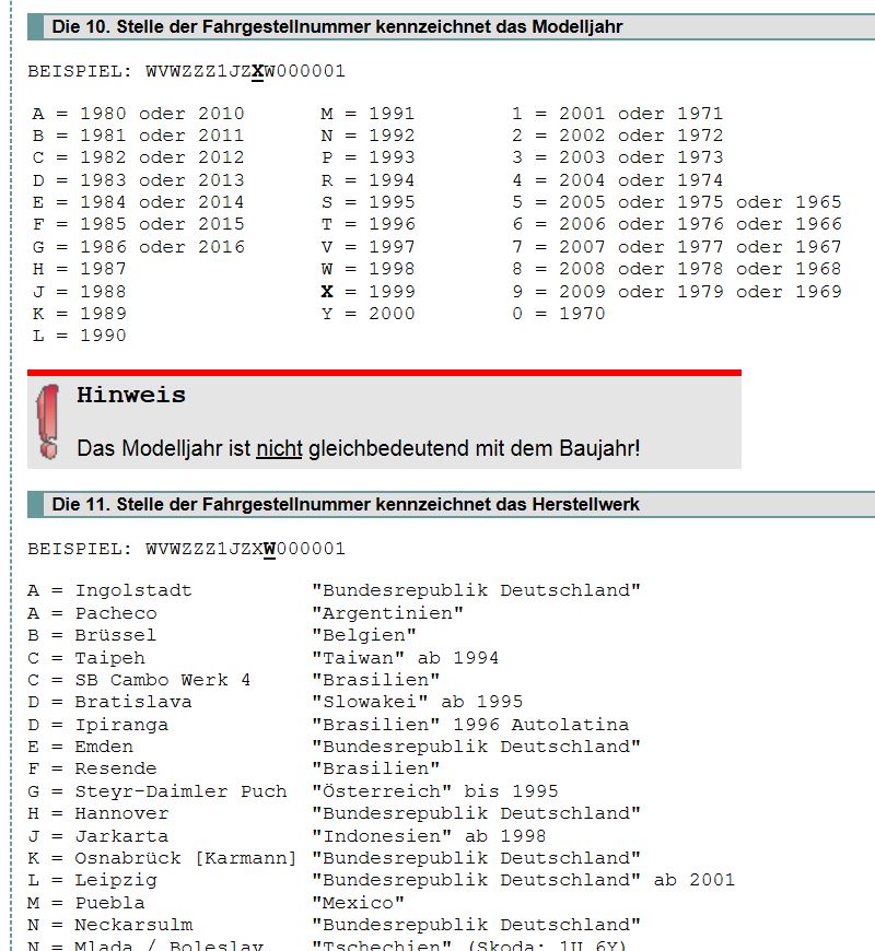

Wenn ich mir nun das Bild im obrigen Beitrag anschauen, fallen mir zwei Dinge auf:
1. Die Reifendimmensionen sind bei der 7J-Felge mit 205/060 R15 90V angegeben
Ist dies eine spezielle Reifenform?
2. Mein Wagen ist Bj 89 und hat somit die FIN 44ZKN
In Bild wird die 44ZDN genannt, aber D gibt es bei 44ziger nicht

Ceag hat geschrieben:Hallo,
Der Dateianhang C4.JPG existiert nicht mehr.
Platz zwischen Reifen und Spurstangenkopf bzw Achsschenkel= ~5mm ==> bezieht sich das auf das auf obere Bild ?
Der Dateianhang 44.JPG existiert nicht mehr.
==> Kennbuchstabe D = 1983 , den Typ 44 gab es seit Herbst 1982
Stellt sich nun die Frage ob die Felgen wirklich passen, bzw. ob dieser Abstand zum Spurstangenkopf akzeptabel ist.
je nach Hersteller kann die Kontur des Reifens etwas anderst ausfallen, optisch schmaler oder breiter.
Bei einem Typ44 Sport mit V8-Felgen 8x16ET35 und Reifen 225/50R16 ist auch nicht mehr Platz.
Sind die gleichen Verhältnisse. [ Reifen 225-205 = 20 mm auf Felge ET35 zu ET45 = 10 mm. Die Radreifenkombi sitzt 10 mm weiter draussen im Radhaus, der gewonnene Platz nach innen wird aber durch die breiteren Reifen wieder neutralisiert.]
Entweder mal beim TÜV, Deka etc. mal fragen wieviel Abstand da sein muss, fragen kostet nichts
oder 5 mm Distanzscheiben an der VA montieren. Bis 5 mm kann man laut den Herstellern von Distanzscheiben (z.b. SCC) die Originalschrauben verwenden.

ja, die 5mm beziehen sich auf das obere Bild. Ist vom Winkel her schwer zu sehen.
Habe bei AKTE (*Produktname ersetzt*) "D" nich gefunden, war also Unwissen.

inzwischen habe ich mit dem TÜV gesprochen. Dort wurde mit gesagt, das 5mm ok wären.
Ich habe aber auch die original Sportfelgen (7,5J / Et35) auf den verunfalten Sporti montiert und dort den Abstand kontrolliert.
Platz zu Achsteilen: 10mm
Daher werde ich die C4 Felgen nicht montieren, 5mm sind mir persönlich einfach zu wenig.

4-5mm sind vorgeschrieben, soviel ich noch weiss. Von daher vollkommen i.O.
Was soll passieren? Das die Nabe plötzlich ab 300Km/h und 500NM beim NF nachgibt und das Rad anfängt zu flattern ( :lol: )? Auch kann beim Einfedern nichts passieren, da alles ein Teil ist - Anlenkpunkt Spurstange und Radlagergehäuse. Selbst wenn das Kugelgelenk des Querlenkers nachgibt, berührt sich da nichts. Und sollte irgendwann mal der Kugelkopf der Spurstange so ausgeschlagen sein, das er den Reifen berührt, dann bist du sowieso schon vorher im Graben gelandet. Des weiteren wird der Reifen schlanker und nicht breiter, bei zunehmender Geschwindigkeit. Was soll da dann streifen?
5mm sind bei weitem genug Abstand.

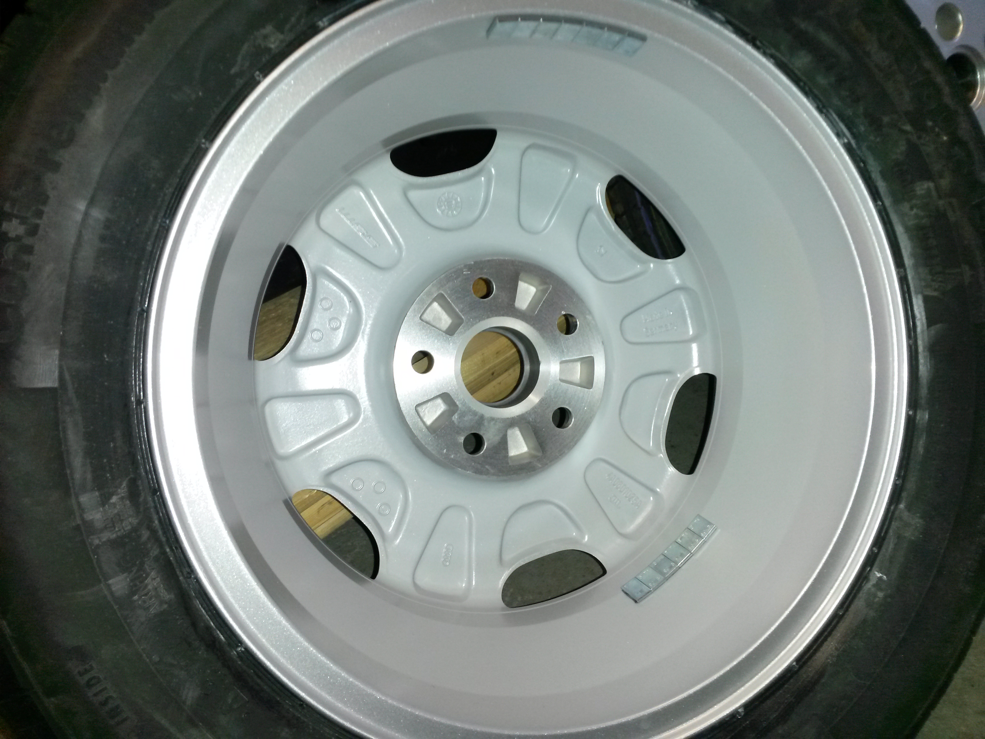

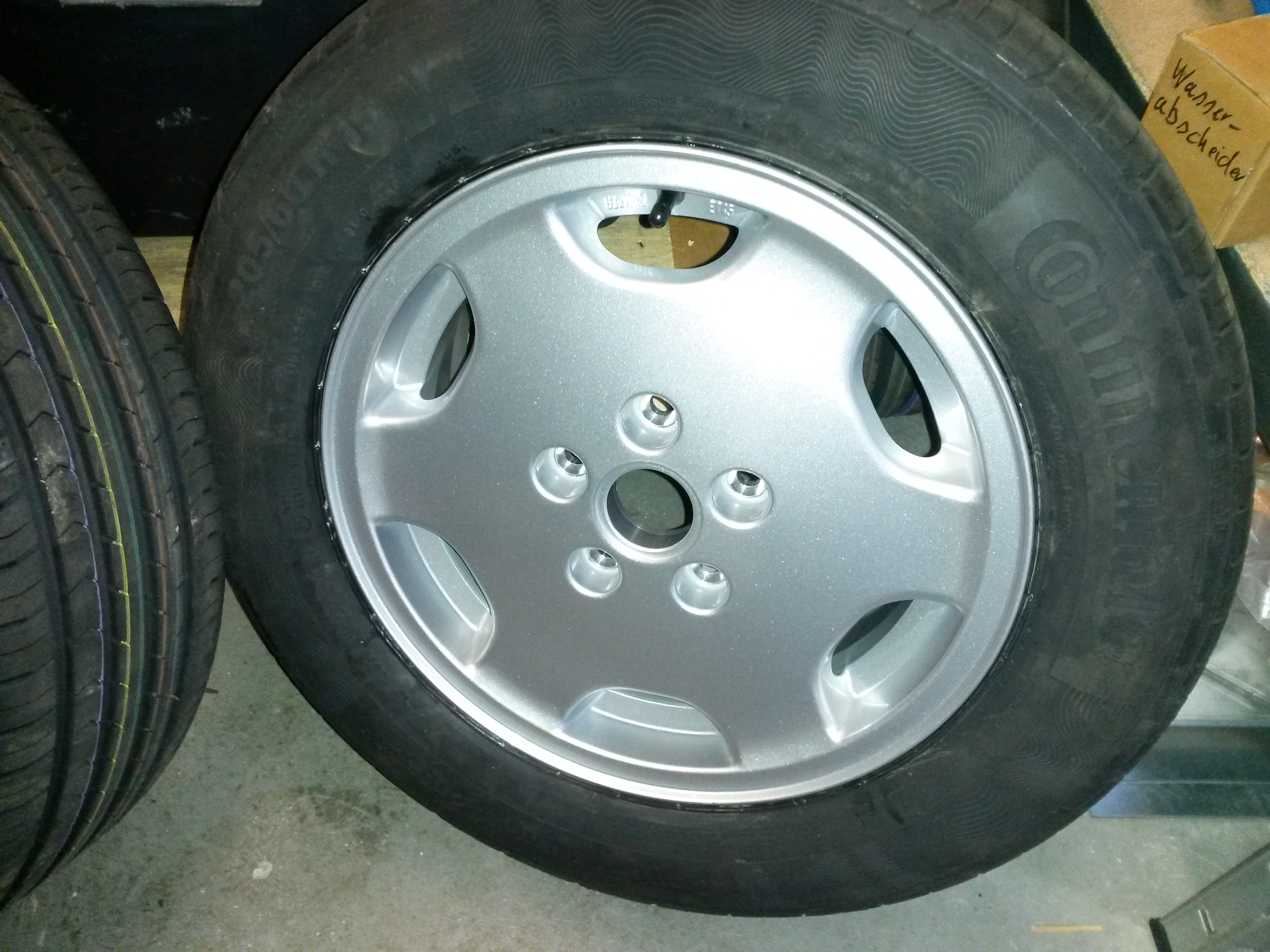

manchmal lohnt sich der Blick bei Audi Tradition.
Habe dort die gesuchten Felgen für 28€ (inklusive Rabatt) das Stück als Neuware bekommen.
Man muss auch mal Glück haben.
Leider gibt es die Deckel nicht mehr neu, also werden die alten gestrahlt und dann im Farbton der neuen Felgen lackiert.
