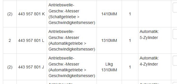

ich müsste in meinem VFL Automatik die Tachowelle tauschen, da die Nadel zittert und auch der schwarze Sicherungsring fehlt.
Leider gibt es die Welle die ich brauche (443 957 801 L) nicht mehr, für Schaltgetriebe (443 957 801 K) bekommt man aber noch gut Ersatz.
Kurze Frage dazu:
Kann ich die Tachowelle K auf Tachowelle L umbauen?

mit umbauen ist da nichts...
Für Schaltgetriebe ist die Welle 100 mm länger, das wäre kein Problem, aber ob es getriebseitig passt müsste man probieren.
Warum es aber bei Automatikgetriebe für 4 und 5 Zylinder verschiedene Wellen mit gleicher Länge gibt, weiß ich nicht ?
ich würde die Schaltgetriebe-Tachowelle kaufen und mit dem Original vergleichen, wenn es passt ist es gut, eine andere Möglichkeit bleibt eh nicht
oder falls möglich mit einer eingebauten Tachowelle in einem Schaltgetriebewagen vergleichen.

Ok, habe mir mal eine Welle für ein Schaltgetriebe gekauft. Muss ich mir dann mal ansehen.
Wenn ich mal Bilder vergleiche sieht es für mich so aus, als ob bei der Automatik-Welle die Innenwelle getriebeseitig weiter herausragt, sonst kann ich keine wirklichen Unterschiede feststellen.
Naja, wird sich zeigen.
