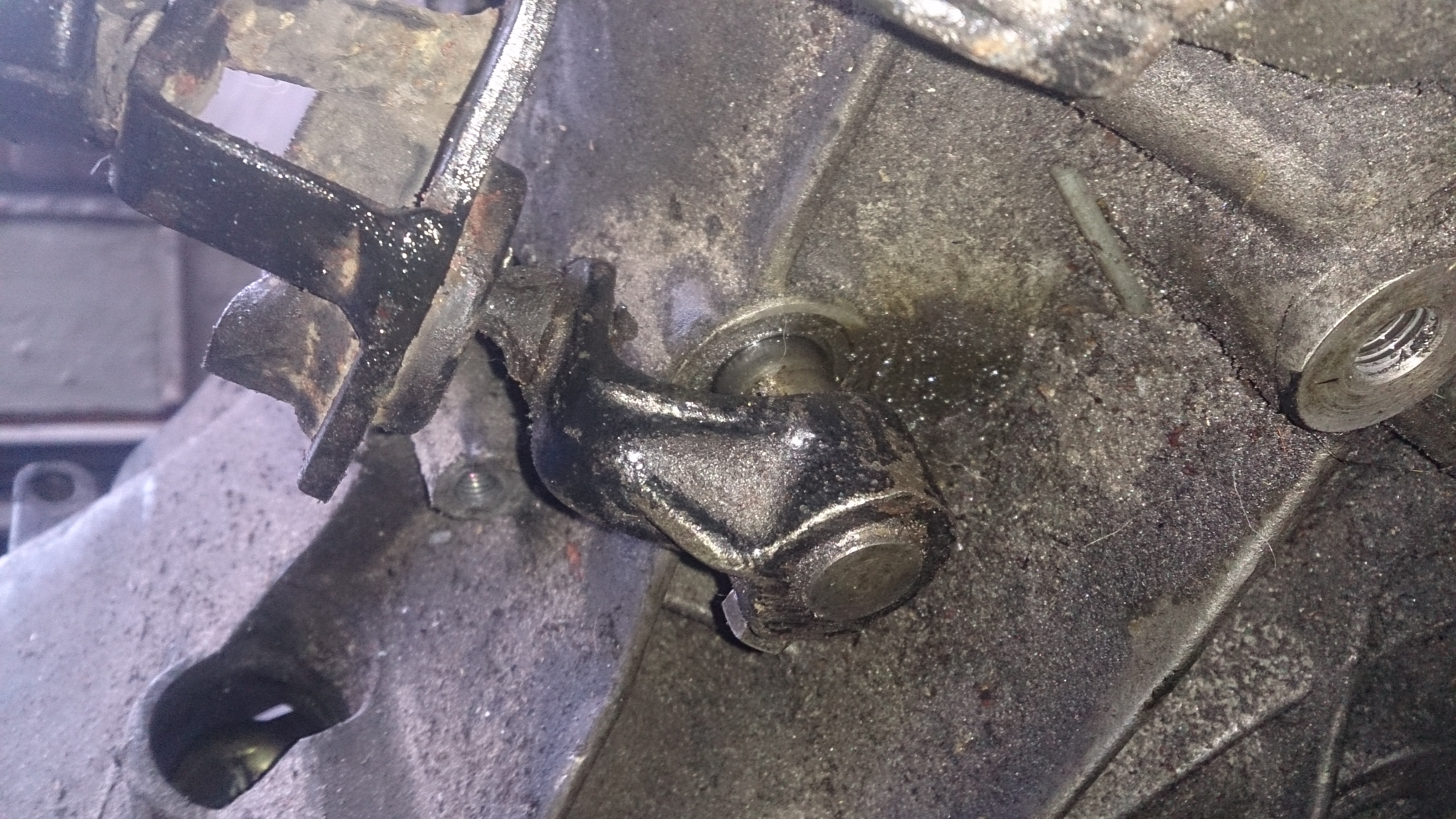

bei mir ist an der Schaltbetätigung am Getriebe der Kugelkopf lose und wackelt rum, ich hatte auch beim 2. Gang und Rückwertsgang einlegen immer probleme.
Gibt es den noch irgendwo als Ersatz?

Dann ist nicht richtig rüber gekommen, welches Teil ich meine.
Auf der Welle, die dort aus dem Getriebe kommt steckt das Teil, was ich meine. Und da ist oben nen Kugekopf dran, der allerdings nicht mehr fest damit verbunden ist, sondern stark rum wackelt.

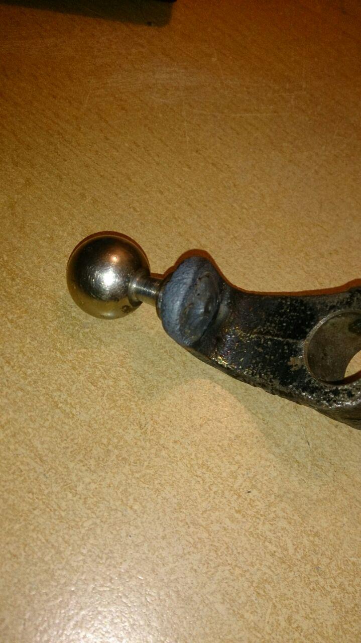

hatte das gleich Problem. Konnte es aber problemlos mit WIG schweissen.

Jipp, geht um das selbe, beim auseinander bauen braucht man wirklich nichts markieren, die Schraube ist vorne angespitzt und geht bei der Welle in so eine art Kalotte.
Da ich selber kein Wig Schweißgerät habe (nur Mig/Mag) und auch nicht die große Ahnung davon... Ich habe das jetzt mit der Drahtbürste sauber gemacht, kann ich das jetzt so in eine Firma, die schweißen kann, geben und die setzen mir da ein paar Punkte drauf oder muss das noch extra bearbeitet werden?

So, heute in der Pause bin ich 3 Firmen weiter gefahren, die haben mir das mal eben zusammen geschweißt, sagten auch, keine Garantie, das es hält.
Gekostet hat es 0€
Was nehme ich für Fett beim zusammen bauen? Stink normales Mehrzweckfett?
