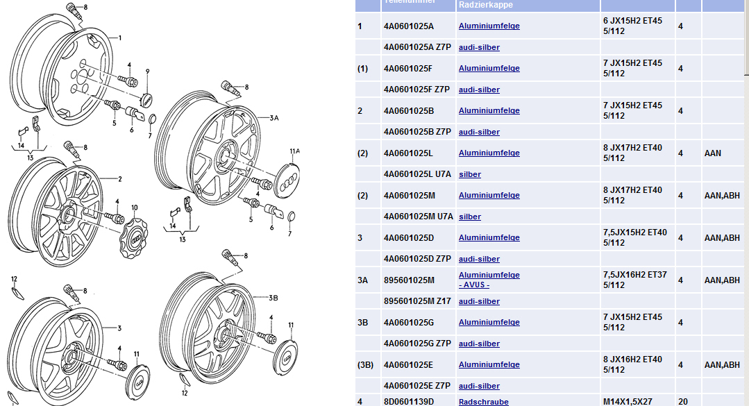

mir ist ein Audi 100 C4 2,8E angeboten worden, allerdings ohne Winterreifen. Ich habe aber einen Satz 7,5 x 15 Alus vom 44 Sport mit 205/65 15 Winterreifen.
Passen die auch auf den C4? Müssten sie doch eigentlich?

Wobei lt. Audi Tabelle nur 215er Reifen auf die 7,5Jx15 Felgen dürfen (Wenn ich mich recht erinnere) Alle anderen (7J und 6J Zoll) können komischerweise verschiedene Reifengrößen fahren. Die Übersicht muß hier auch irgendwo im Forum zu finden sein.
Unterschied zw. C3 und C4 7,5Jx15 Felgen ist nur der ET. Bei C3 35, bei C4 45.

Ich habe mal bei der GTÜ nachgefragt, weil 215/60R15 kaum noch bezahlbar zu bekommen ist (als Winterreifen). Für meinen C3 Sport mit original Gullialus 7,5Jx15 ET35 und 215/60R15 94V ist auch nur diese eine Größe zugelassen. Über den Lastindex ließe sich reden, aber andere Reifengrößen würden, lt. dem Prüfingineur nicht gehen :-(

Habe bei mir auf Typ44 Sport NF-Q (u.a.) eingetragen: 205/60R15 A. Felge 7,5Jx15H2, ET35, WW. Distanzscheiben 15 mm V.U.H.
