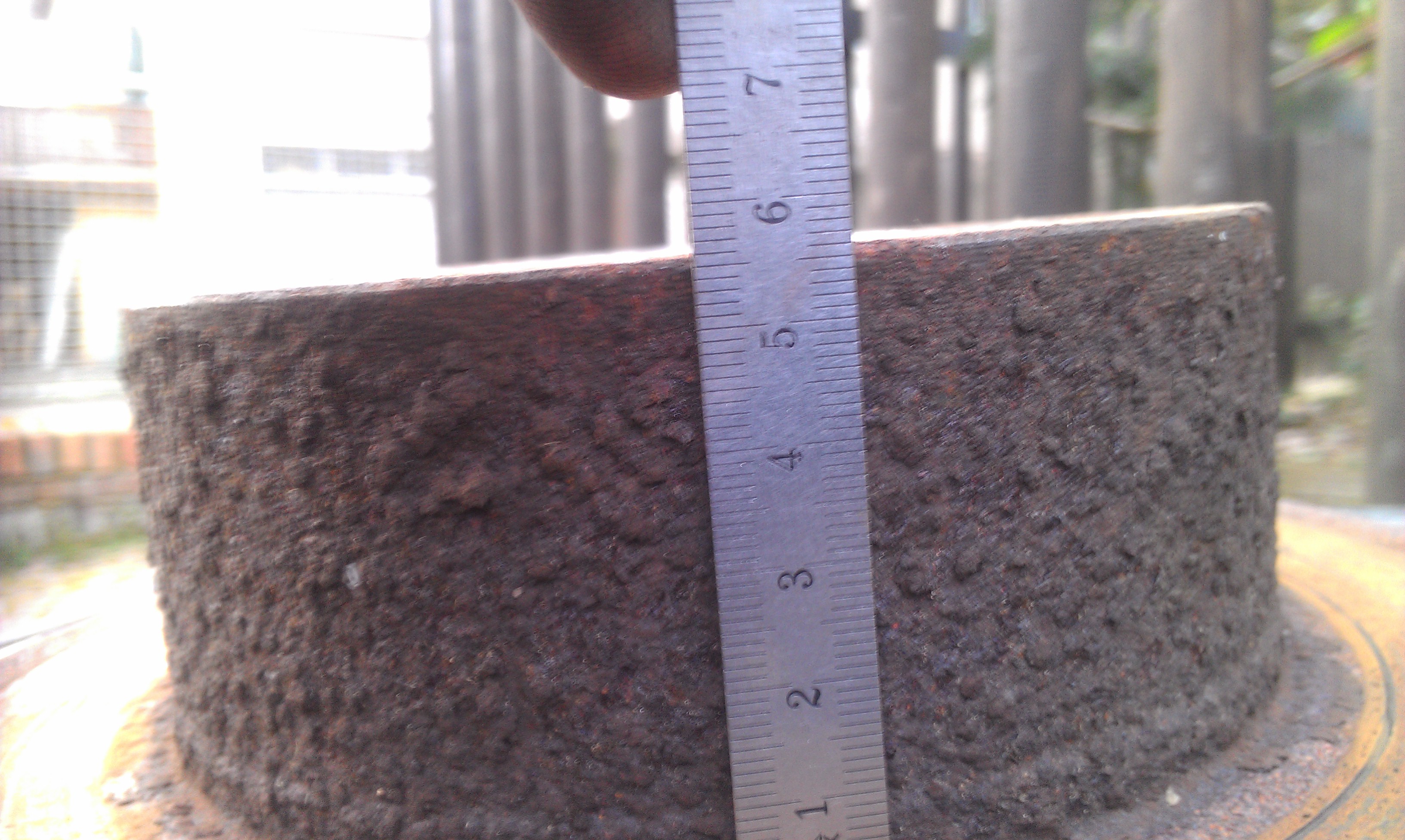

Moin an alle. Ich habe mir Bremsscheiben für meinen NFL bestellt. Alle angaben gemacht NF Motor Bj 88 usw. Jetzt haben die mir schon 2 Mal neue scheiben geschickt, aber sie passen nicht. Ich versuche mal Fotos hier rein zu stellen, vielleicht weis einer von euch was die falsch machen. und kann mir jemand durch das Foto die Ausstattungsvariante sagen

Achso beim Topftiefen messen ist die komplette Höhe ausschlaggebend. Also komplett mit Reibring die Höhe durchs Nabenloch messen. So werden die auch bei den Daten angegeben. Dann findest du auch die richtigen Scheiben.

Das Problem hat ich auch gerade die VFL Bremse bis Bj. 87 hatte ne Topftiefe von 59,5 mm und der NFL AB 87 hat ne Topftiefe von 65 mm allerdings nur die Fronties nach meiiner Info du bräuchtest fürn 88 Frontie demensprechend 4x108 65 topftiefe diese wird allerdings nicht wie auf deinen Fotos von der Scheibe aus gemessen sondern mit dieser,gibt dann noch ne Ausnahme die 5x 112 Frontie hat auch nur 59 Topf. gruß Chr.

Ich habe alle Scheiben gemessen, die alten die drauf waren, hatte eine Topftiefe von ca. 48mm die neuen 4 Loch die ich zuerst bekommen habe und jetzt die 5 Loch haben jeweils ca. 62mm.

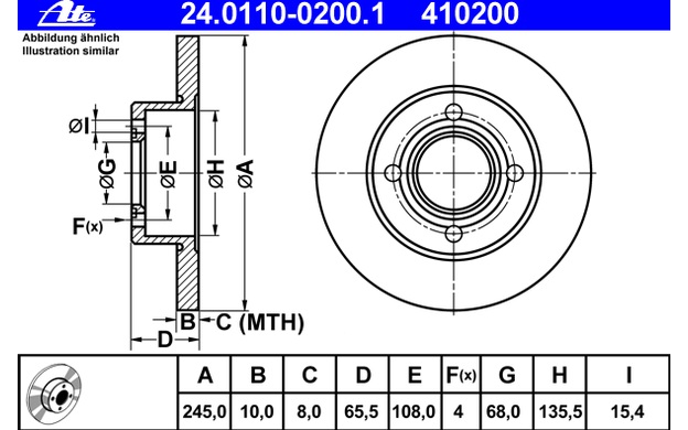

Habe den Händler jetzt mal die Angaben nochmal geschickt und dazu diese Teilenummer dazugeschrieben. Aber wenn ich diese bei google eingebe, findet man selbst mit der Nummer verschiedene Scheiben. hat Audi da mal was geändert?
