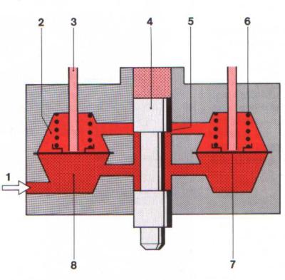

Situation heute bzw. was schon geprüft wurde:
- Alle Sicherungen ganz
- Fehlerspeicher 4444 – leider wieder nix
- Zündfunke vorhanden
- Benzin kommt vom Tank bis zum Mengenteiler – jedoch von hier nicht zu den einzelnen Zylindern. Getestet, indem ich die Leitung am MT abgeschraubt habe – kam nix raus. Auch nicht bei manuell angehobener Stauscheibe (bei abgehobener Lufthutze ;die schwarze über Luftmengenmesser). Natürlich hat eine helfende Hand parallel immer die Zündung betätigt.
- Sprit schießt aus den seitlichen Öffnungen am MT, wenn ich den Drucksteller abschraube.
- Luftmengenmesser, Mengenteiler und Drucksteller schon 1:1 gegen ein Ersatzteil ausgetauscht --> gleiche Situation, kein Spritz zu den Zylindern. Die Kolben bei beiden MT sind leichtgängig und frei. Bei gehaltenem MT rutschen der zuvor vorsichtig gedrückte Kolben allein durch die Schwerkraft wieder nach unten.
- Kaltstartventil spritzt jedoch ein (schön zerstäubend kegelförmig), auch der Außentemperatur entsprechend ausreichend lang --> nehme deshalb an, das der Thermoschalter diesmal ok ist ??
- Zündkerzen sind nach langem orgeln auch nicht nass – also wird wirklich nix ankommen.
- ebenfalls auch gegen das alte Steuergerät getauscht (denn dieses hatte ja seine Macke nur ab Betriebstemperatur; anspringen ging ja damals) --> auch keine Änderung; kein Anspringen.
- Stecker am Drucksteller gezogen – kein Anspringen (hatte glaub mal gelesen, das die KE-Jetronic auch ohne die Sensoren-Infos den Motor „am Leben“ hält)

Ich hab mir die Sache mit dem nicht vorhandenen Sprit am Ausgang des Mengenteilers zu den Spritleitungen nochmal durchn Kopf gehen lassen. Der Benzindruck, wie „Nordmann111“ schon erwähnte. Ich nehme an, dass der Benzindruck zu gering ist, das die Membran im Mengenteiler wahrscheinlich nicht genug ausgelenkt wird, um die Austrittsöffnungen freizugeben. siehe bild.
Leider konnt ich auf die Schnelle am Sonntag keinen Benzindruckmesser mehr auftreiben um zu messen. Hoffe es klappt beim nächsten mal.
Wieviel Druck muss am Eingang des Mengenteilers, also nach dem Benzinfilter vorne im Motorraum, ankommen - ?bar?
Der Systemdruckregler regelt den Systemdruck. Sollwert 5,2 – 5,6 bar?
Hatte auch mal die "Systemdruck"(?)-Zuleitung vom Systemdruckregler abgeschraubt (die dünnere Leitung die beim NF Mengenteiler direkt neben der Spritzulaufleitung sitzt); angelassen; und da kam definitiv kein Druck von ca. 5 bar raus.
