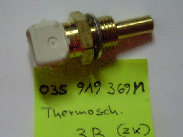

wennst mit dem "zweipoligen" den neben dem Multifuzzi im Wassersammler meinst, der wird dir nix nutzen weil das der F98 und für den Lüfternachlauf ist ...
der spritzwandseitig im Zylinderkopf sitzende zweipolige ist der G62 ▼
(danke pollux)

Sippo20v
Re: Ruckeln/Zündaussätzer Audi 200 3b
danke (= dann hab ich zumindest schonmal den richtigen bestellt, muss ich dann nur noch den richtigen tauschen (=
