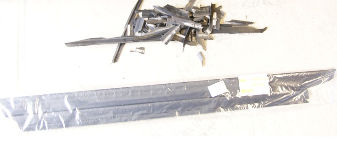

hab es im Frühjahr beim Cabrio (Befestigung ist wie beim A6/C4) erlebt -> Leiste war komplett in Takt.
Wegen Ganzlackierung wollte ich die Leiste ausbauen...
2 Stunden (und einige ausgestoßene Flüche) später sah das dann so aus:
(unten im Bild ist die neue Leiste zum Vergleich).... stolze 90€, aber damals lieferbar.
Gruß S.
Leiste nach dem Ausbau
