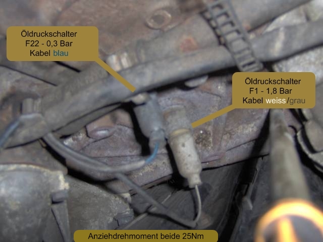

Der eine Schalter (0,3 bar) sizt direkt an der Ölpumpe, aber wo sind die Anderen?
Beiträge: 3219
Re: Öldruck im Leerlauf zu tief
an der pumpe sitzt der tempfühler.
du hast nur 2 sensoren einen einfachen und die dose ...
gruß Matze
Beiträge: 8502
1 = Öldruckschalter/Geber Kombi-"Dose" bei mit Zusatzinstrumenten anstelle eines einfachen Öldruckschalters von Bild 3
2= Öltemperaturgeber inne Ölpumpengehäuse
3= beide Öldruckschalter bei ohne Zusatzinstrumente

Danke für die Bilder. Die helfen mir schon mal weiter. Jetzt brauche ich nur noch einen Adapter von M10x1 auf 1/4" NPT für meinen Messumformer.

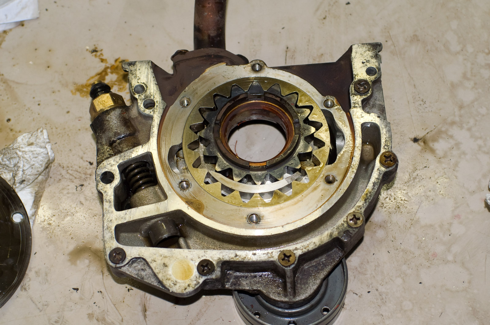

also bei mir war es definitiv die Ölpumpe! Nach dem Wechsel ist alles wieder gut. Aber der Brüller ist: Das Ding ist wahrscheinlich gar nicht kaputt. Als ich sie aufmachen wollte habe ich bemerkt, dass sich vier der sechs Schrauben im Inneren gelöst hatten. Abnutzungsspuren sind ansonsten keine zu sehen, ist ja auch erst ein paar Jahre alt. Wahrscheinlich hätte man nur die Schrauben wieder anziehen müssen und so 200 Euro gespart :cry:
Kleiner Nebeneffekt: Durch den schönen hohen Öldruck hat's mir bei der Probefahrt gleich die Druckleitung am Ölkühler abgerissen. Irgendwas ist immer :roll:
