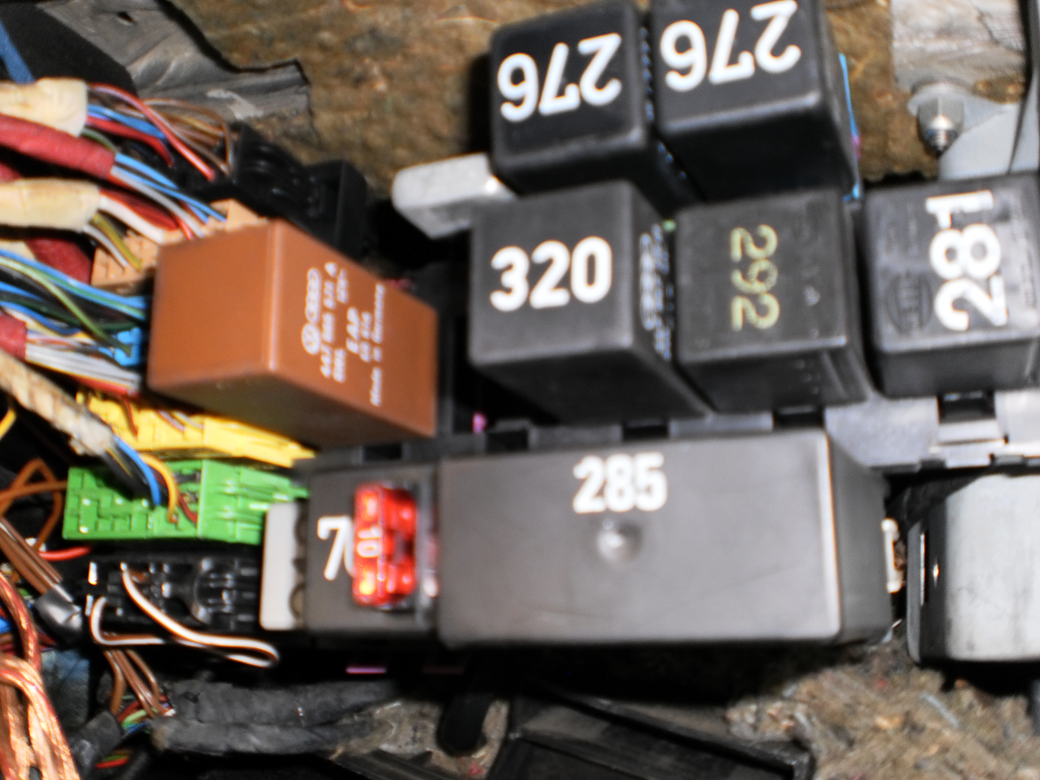

der Zusatzrelaisträger II sitzt hinter der Fußraum-A-Säulenverkleidung unter dem Haubenzug ...
das STG ist ein braunes hohes "Relais" Kennnummer 324 und wie schon genannt, Platz 22 ...
wennst schon einige Beiträge durch hast müssen es die falschen gewesen sein, denn die letzten dieser Threads haben den Hinweis zu diesem STG in den Antworten
Uwe

ich hatte präzise dieses problem.
es ist, wie gesagt, dieses braune relais.
es müsste innen eine verbrannte stelle haben.

Da in dem ganzen Wust nur ein einziges braunes Ralais zu finden ist, gehe ich mal davon aus, das es das rechts direkt über dem grünen Stecker ist.
Aufgedruckt ist die Nr. 447 965 571 A.
Fakt:
Bei ausgeschalteter Zündung liegt am Stecker der ZusatzWaPu Bordspannung an; wenn ich das Braune ziehe, nicht mehr. ERGO. Das isses, oder?
Tauschen gegen Neuteil und gut? Gibt´s das nur beim freundlichen, oder sind das frei gehandelte von Zulieferern?
UUUUUUND: ja, Asche auf mein Haupt, ich habe den Hinweis auf das Teil schlicht in meiner unbändigen Wut überlesen...knapp 70,-Euro ist ja schon fast ein Schnäppchen; wie sieht´s mit der Verfügbarkeit aus?

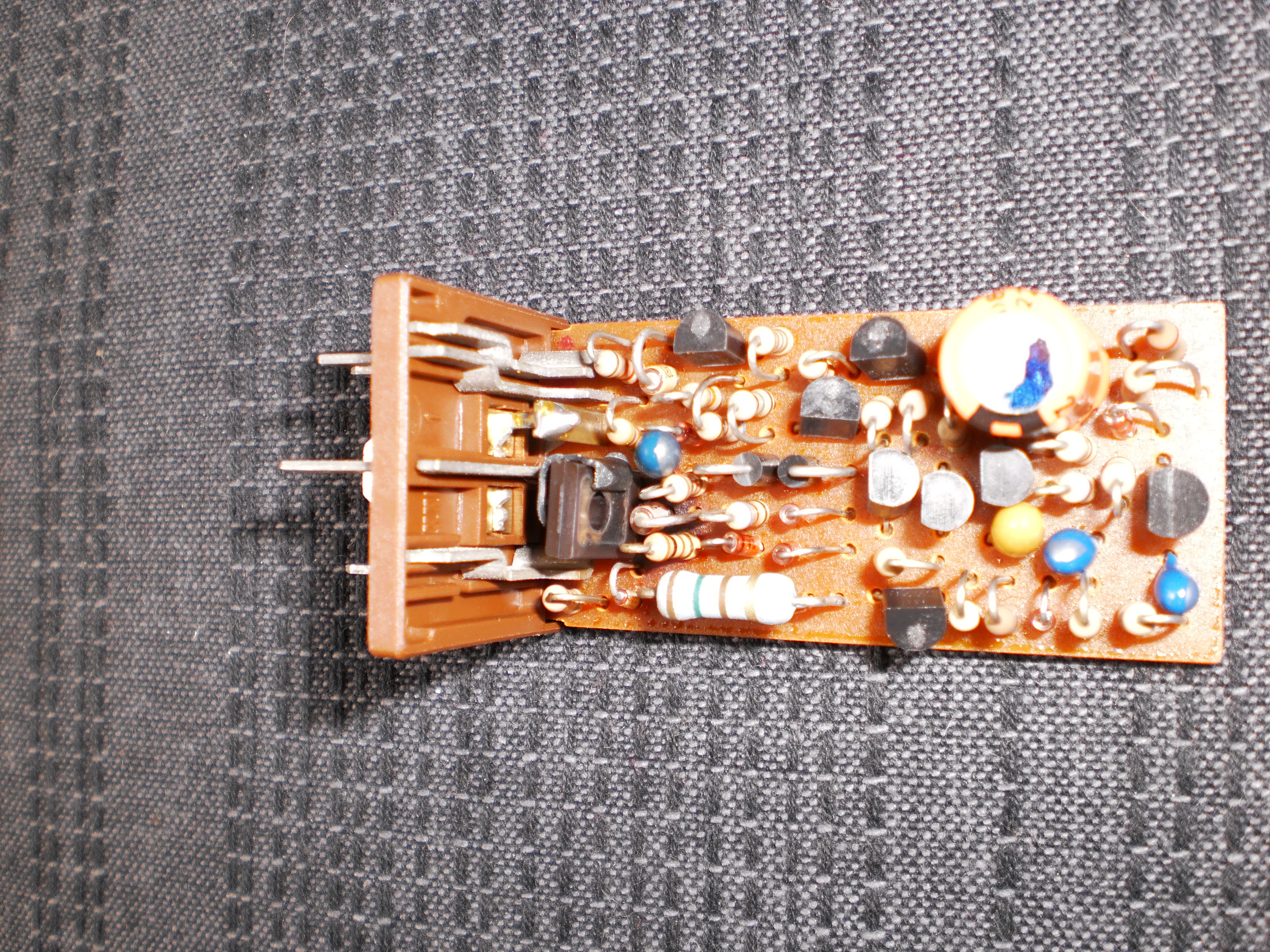

Mangels Verfügbarkeit eines Neuteils(...war ja klar...) hab ich heute mal aus purer Neugier auf verschmorte Bauteile das Steuergarät geöffnet.
Ich muss sagen: das hatte ich mir schlimmer vorgestellt. Lediglich das schwarze eckige Bauteil nahe am Sockel mit dem runden Loch sieht irgendwie merkwürdig aus. Erklärt die Optik den Defekt? Kann ich als Laie da irgend etwas durchmessen?
Nach der Beschreibung unseres schweizer(oder heißt´s schweizerischen) Freundes hier (Gruezi in´s Jura!) hatte ich doch deutlichere Spuren erwartet.
Hat vielleicht irgend jemand noch so ein Ding rumliegen? Ehe ich jetzt beim örtlichen ne Bestellung aufgeben, für ein Teil, wovon der Mensch hinter der Theke bis jetzt noch nicht mal die Lieferzeit angeben kann.
Gruß vom Angstbremser

also...
meins hat ja doch etwas schlimmer ausgesehen, aber ja, das grosse dunkle bauteil ist es.
bei mir ging die bestellung des teils recht fix. kostete 130sfr.
ob mann da was reparieren kann, weis ich nicht. würde ich auch nicht machen, unsere autos haben hie und da auch mal was neues verdient, odeR?
grüsse aus dem Emmental!

ich denke, dass der Transistor defekt ist und auch ohne ansteuerung etwas leitend wird. Oder die Ansteuerung ist defekt. Was steckt auf dem Transitor? Ist das ein Kühlkörperrest? Ist der verkohlt? Wie sieht die Leiterplatte aus?
Ich meine, dass man diese Minimalelektronik leicht reparieren kann, wenn man davon die nötige Kenntnis hat. Leider haben die meisten hier nicht die Prüftechnik und Kenntnisse, dass mal eben zur prüfen und zureparieren.
Als Laie zu messen bringt nichts (ohmsch), da der Defekt (nur leichtes Aufsteuern des Transistors) meist erst bei höheren Spannungen und nicht bei der niedrigen Prüfspannung eines DVM auftritt.
Gruß TW
Gruß TW

minimal-elektronik für die einen, der gordische knoten für die anderen.

@ELCH, es ging mir ja nicht darum, das der 20V nichts neues verdient hätte, ich hab´s aufgemacht, weil ich wissen wollte wie das Ding von innen aussieht.
Neuteile hat er gerade im Kühlsystem in letzter Zeit reichlich gekriegt, deswegen schrieb´ich ja, das DAS Ding jetzt für den Preis ein Schnäppchen ist. Lag halt nur nicht sofort zum mitnehmen auf der Theke und musste bestellt werden.
