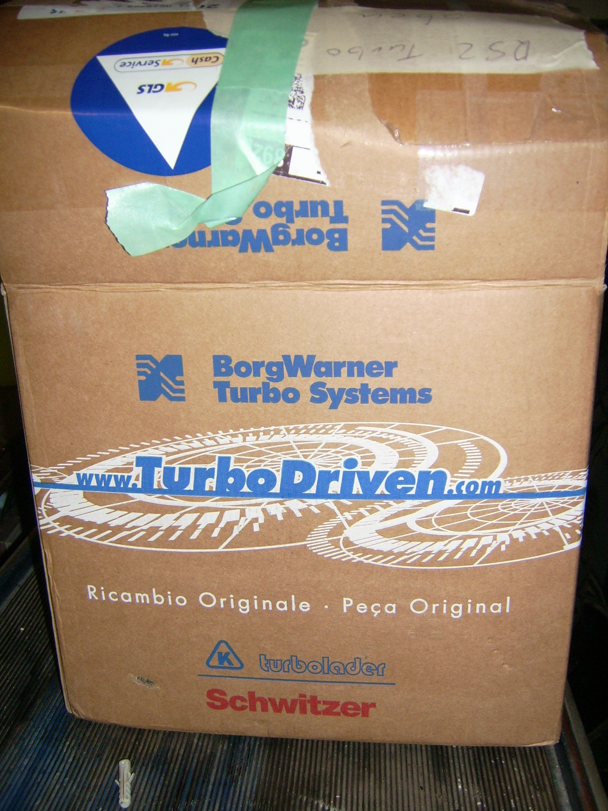

mr.polisch
Beiträge: 1832
Re: Rs2 Lader 20V
Beitrag von mr.polisch »
360 oder gar 380 ps im rs step sind heftig im 3b ohne nocken unmöglich zu erreichen im normalfall
da muss ein rs hosebrohr und 200 zeller rein min...
ich hab das nicht verbaut und bin mit 330 zufrieden....
so muss der neue rs lader verpackt sein.. org
kosten ab 900 - 1050 euro max und das neu. !!!
