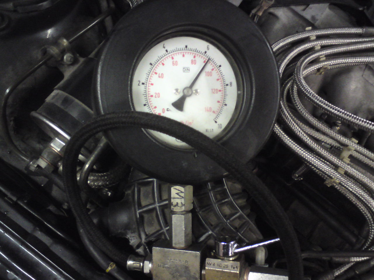

Ich habe heute mal meinen Steuerdruck gemessen, da mein Motor unschoen laeuft.
Stolze 6,3 Bar :}
Laut Rep.leitfaden darf er max 3,8Bar sein.
Systemdruck 6,6Bar, passt also.
Habe daraufhin einen Warmlaufregler vom MC1 eingebaut den ich noch liegen hatte. Dann war der Steuerdruck auf ca 4,6 Bar. Also auch immer noch zu viel. Koennte es sein das dieser auch nicht richtig funktioniert?
Aber er laeuft jetzt etwas spritziger.
Gehe ich richtig mit der Annahme das es der Warmlaufregler und der Membrandruckregler sein koennen?
