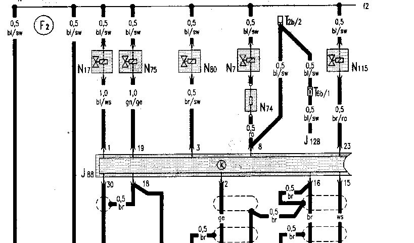

Ist das Signal an dem Stecker absoult identisch zu dem was an dem N7 anliegt?
Also elektrisch einfach parallel?
Wie heißt der Stecker den in Schaltplänen?
X ???
Ist das ein einigermaßen sauberes Signal mit ainigermaßen sauberen Flanken?
Amplitude --> 5V ? 12V ? mV?
Sebastian

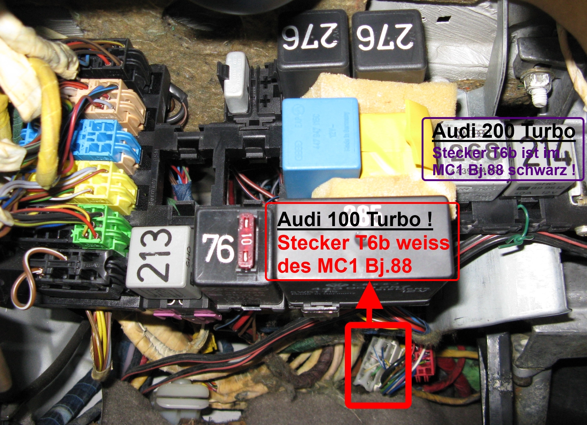

Beiträge: 8506
Re: Tastverhältnis am Taktventil messen?
beim SLP für den MC1 (Audi 200 Turbo) im Mj.87 find ich nix,
beim SLP für den MC1 (Audi 100 Turbo) ab 02.88 isses wohl der T2e,
beim SLP für den MC1 (Audi 200 Turbo) ab 02.88 isses wohl der T2b,
beim SLP für den MC2 (Audi 200 Turbo) ab 07.88 isses wohl der T2b,
beim SLP für den MC2 (Audi 100 Turbo) ab 07.89 isses wohl der T2b,
beim SLP für den MC2 (Audi 200 Turbo) ab 07.89 isses wohl der T2b ...
Uwe

Also das Signal kommt vom Steuergerät Pin 8:
Jetzt kommts was ich überhaupt nicht kapiere:
Am Steuergerät selbst konnte ich auch nix messen... ???
Was passiert denn wenn am N7 nix ankommt?
Der Motor läuft jedenfalls :roll:
Sebastian

Ok, gerade noch mal das SSP110 studiert.
Das Taktventil N7 wird bei mir also nicht angesteuert, weil aus dem J88 Pin8 gar kein Signal rauskommt.
Deshalb läuft die Kiste auch zu mager --> aber wenn ich das richtig verstehe ist so ein MC auch durchaus ohne das N7 lauffähig?! ( Kann das wer bestätigen? )
Durch drehen an der Imbusschraube am Mengenteiler habe ich halt mechanisch in die Gemischbildung eingegriffen --> was ja aber nicht Sinn der Sache ist.
Also mal das Motorsteuergerät öffnen und schauen warum nix rauskommt.
Komisch nur: Ich könnte schwören das das Teil bei den ersten Startversuchen vor ein Paar Wochen noch "getakkert" hat.
Gibt es irgendeine zum J88 externe Ursache die das auslösen kann?
Also irgendeine Sicherung, etc. die dann verursacht das das J88 kein Signal für das N7 ausgibt?
Und mal so nebenbei mache ich mich schon mal auf die Suche nach einem MC2 Steuergerät....Angebote bitte via PN :wink:
Sebastian

Wo ist dieser N74 geografisch in meinem wunderschönen Audi zu finden?
Aus dem Steuergerät kommt ja ein rotes Kabel raus ( und blauschwarz an Pin8 ) und am Stecker kommt ja kein rotes, sondern ein orangenes Kabel an.
Das blauschwarze ist ja für den Diagnosestecker T2b/2.
An welcher Stelle wird also rot zu orange?

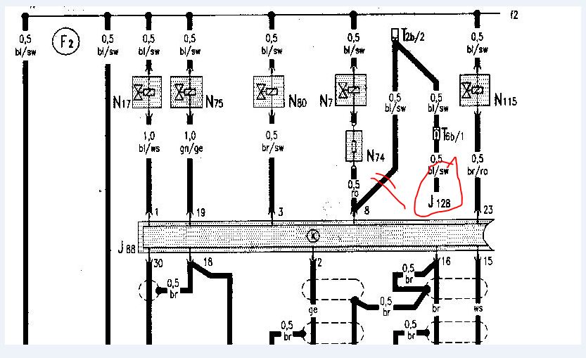

Also irgendwie kommen da aus dem J128 über den weißen T6b/1 ganz penetrant 12V auf Pin 8 vom J88.
Das ganze passiert ja über den T2b/2.
Super ist ja der Plan ( Siehe Bild im Beitrag weiter oben )....wir können nicht erkennen wie / wo das aus dem Bordcomputer ( J128 ) kommt.
Hat jmd. Detailpläne zum Bordcomputer J128?
Ich dachte ich hätte die / bzw. hätte so was schon mal gesehen --> konnte jetzt aber nix finden.
Sebastian

Wir werden echt nicht schlau aus diesem Problem.
Mittlerweile denke ich echt, das ich irgendwo nen Kabelbruch habe und so 12V auf die rote, bzw. dann am N7 orangene Leitung drauf kommen, obwohl sie da nicht hingehören.
Ein bisserl Basiswissen bezüglich der Pläne, etc habe ich als Techniker / Elektrotechnik ja....
Zuerst habe ich das KI abgeklemmt und Fremdeinwirkungen von dieser Seite ( J128 ) auszuschließen:
Ergebnis bei der Stellglieddiagnose --> das alte Problem --> 12V auf dem orangenen Kabel am N7 --> wird also nicht vom Steuergerät auf Masse gezogen / kann nicht vom Steuergerät auf Masse gezogen werden?
Dann mal an Pin 8 vom Steuergerät J88 den Schwarz / blauen Draht gekappt und dann die Stellglieddiagnose durchgeführt ( jetzt wird es interesseant ):
Ich kann jetzt ohne Belastung an dem Stecker vom N7 ( also N7 nicht gesteckt ) das messen, was ich auch erwarten würde:
- Frequenz von 70Hz --> kommt bei einem Takt / Periodendauer von 14ms ja auch hin.
- in Folge dessen auch einen Duty Cycle von 50% .
- Am Stecker von N7 --> das bl/sw Kabel gegen Masse = 12V
- Am Stecker von N7 --> das orangene Kabel gegen Masse eine "Gleichspannung" von 5,xxV
...also eigentlich alles so wie es wahrscheinlich sein soll --> Potentialunterschied zw. den beiden Pins.

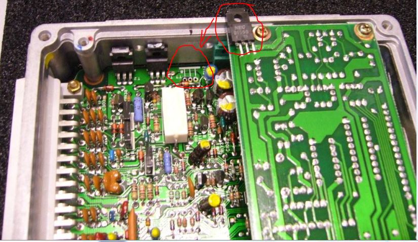

der Vollständigkeithalber führe ich meine Fehlersuche in diesem Thread hier fort, obwohl ich ja auf der Suche nach dem Schaltplan für das MAC 14 einen extra Beitrag eröffnet hatte:
http://forum.group44.de/viewtopic.php?f=6&t=145904
Also folgendes hat sich ergeben:
Es hat mir definitiv im Steuergerät den Ausgangstransistor T7 geschossen:
Bauteil haben wir ausgelötet und nachgemessen - futsch...
Da 1989 Multilayer wohl noch teuer waren, war ich bei der Pfadsuche mit der Taschenlampe fast besser bedient wie mit dem Röntgengerät - möchte euch die Bilder jedoch nicht vorenthalten - hat ja nicht jeder die Chance mal eben schnell sein Steuergerät zu röntgen:
Also bin ich jetzt auf der Suche nach einem NEC D1590:
d1590_614188[1].pdf
(244 KiB) 64-mal heruntergeladen
...oder eben ein Vergleichstyp.
...und hoffe das nicht noch mehr geschossen wurde :roll:
Vielen Dank für die Angebote der Steuergeräte - ihr seit mein Notanker, wenn daß hier mit der Reparatur nicht klappt.
Naja und dann muß ich halt noch lösen, wieso ich mir über das schwarz / blaue Kabel am Pin 8 des J88 die 12V eingefangen habe - obwohl sie da nicht hingehören.
Puh was ein Kampf - für zukünftig Suchende werde ich das hier dann halt mal schön fertig dokumentieren
Sebastian

Mal das hier bestellt:
http://www.reichelt.de/BD-Transistoren/ ... 0c889a21e3
werde berichten
Sebastian

Hello,
also es gibt gute Nachrichten --> beide Steuergeräte konnte ich durch den Tausch vom T7 wiederbeleben.
Bei der Stellglieddiagnose takkert das N7 schön laut mit 70 Hz.
Jetzt läuft die Mühle gleich mal ganz anders!
Tastverhältnis läßt sich sauber messen und ich werde da mal noch mit der Einstellung experimentieren.
Wo kann ich den Stecker T6b im Auto finden?
Hat mal jmd. ein Bild?
Sebastian
Beiträge: 8506
Moin Sebastian
guckst Du ...
Kabelfarben vergleichen kann trotzdem nicht schaden :!:
Pin 1 = blau/schwarz
Pin 2 = gelb/blau
Pin 3 = grün/braun
dann passt das schon :wink:
Uwe
