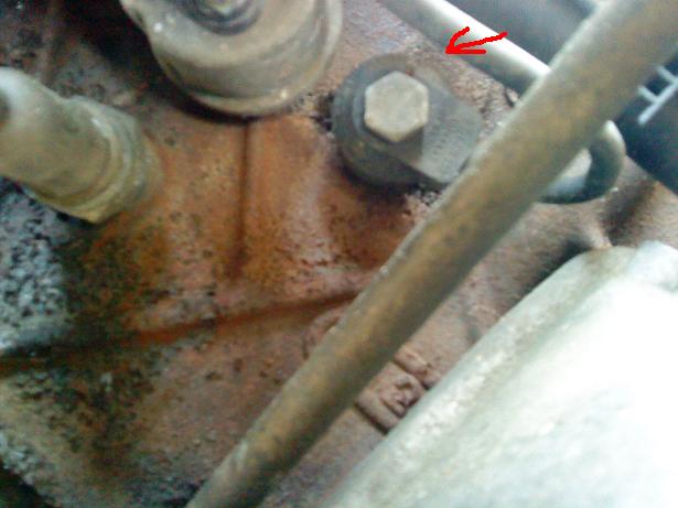

Falls der Klopfsensor das Teil auf dem Bild da ist, ist er tatsächlich wie von euch vermutet am Gehäuse gerissen. Werde da mal einen neuen besorgen. Gibt es eine empfehlenswerte Marke oder ist egal welcher Hersteller?
Der Ölpeilstab sitzt allerdings nicht ganz fest aber Drehzahlschwankungen konnte ich keine feststellen. Werde trotzdem mal einen neuen besorgen.

Klopfsensor
Klopfsensor

Den Klopfesensor den du da ja schon gefunden hast gibts von Hella im Zubehör für rd. 50 € . Wegen den ESV dichtungen. Die kann dir sicher aufm Treffen einer montieren. Das ist schnell erledigt. Dann kannst eine saubere Grundeinstellung machen.
