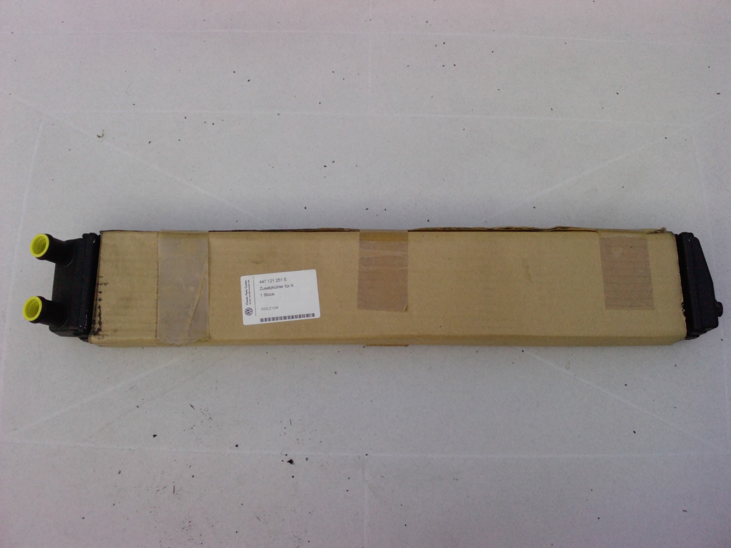

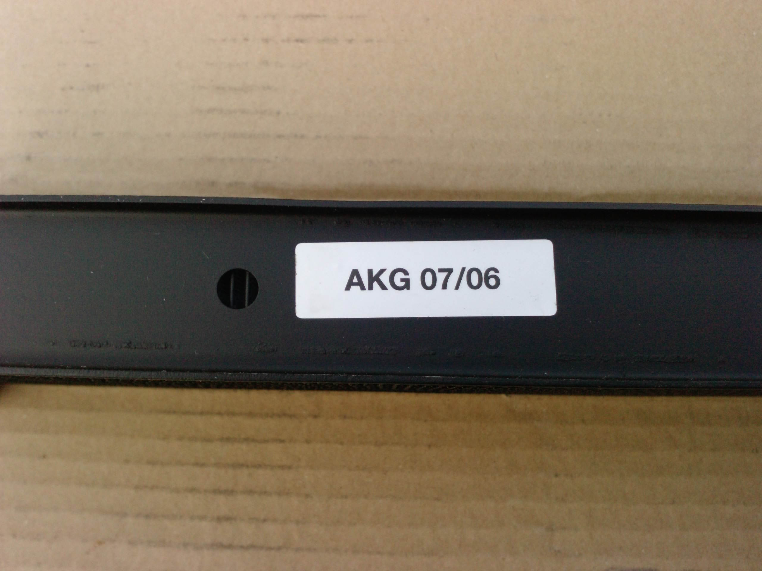

Ssssssssssssssssooooooo! :D
Nach schier endlosem Hin und Her durfte ich heute endlich meinen nigelnagelneuen original Zusatz-wasserkühler in Empfang nehmen; da isser: :}}
Gab´s neu und original....also AKG... :roll:
bei Classic-Parts für 228,50 netto.
Nachdem mein Dicker ja mittlerweile auch den Haupt-Kühler original und neu hat ist das Kühlsystem ab morgen dann hoffentlich wieder für die nächsten 20 Jahre fit!
Für alle, die´s interessiert:
Laut dem Händler, über den meiner jetzt bestellt wurde, liegen noch 44 Stück auf Lager....also: :D ...langt zu!
Gruß vom angstbremser
