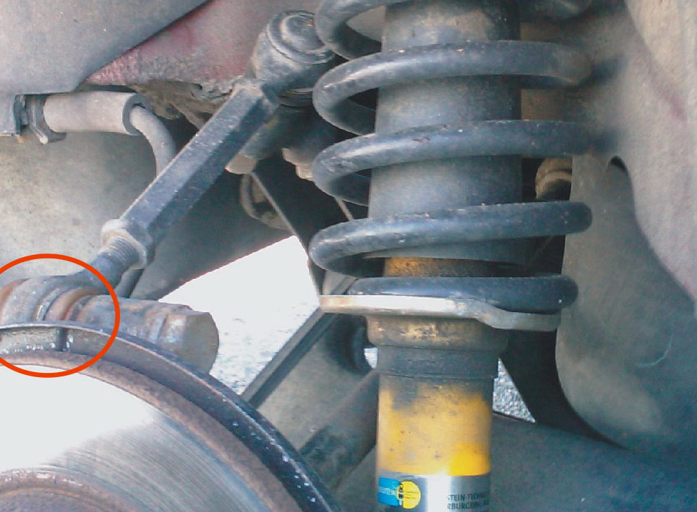

Das würde ich auch als erstes prüfen. Das quietscht dann beim ein- und ausfedern wie ein altes Sofa. Das habe ich im Werkstattbetrieb und an meinem eigenen Sportquattro erlebt.
Bei mir war es konkret das äußere Querlenkerauge. Siehe Bild. Ein injizieren von WD40 oder ähnlichem brachte nur vorübergehend (ca. 2 Wochen) Abhilfe. Dann am besten gleich beide Querlenker ersetzen. Noch besser gleich in einem Aufwasch mit einer kompletten Hinterachsüberarbeitung.
