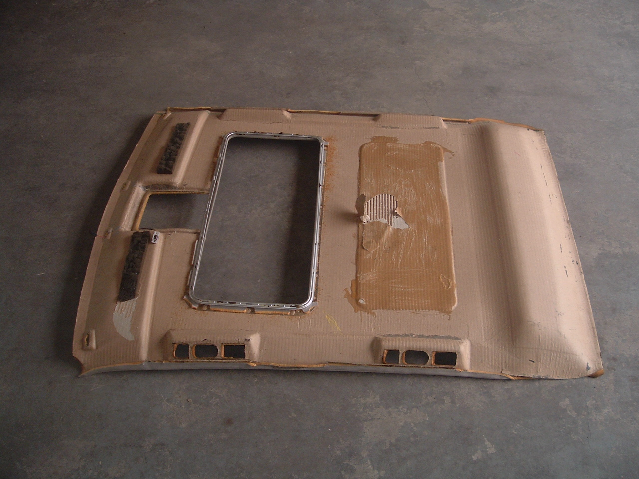

ich hab erst vor Kurzem einen V8 Himmel ausgegebaut, habe aber leider statt dessen noch keinen 44er Presshimmel ausgebaut...
Der V8 Himmel hat vorn und hinten einen Streifen dicken doppeltseitig klebenden Schaumstoff, den man beim Audbau natürlich nicht im Ganzen runter bringt. Eine zusätzlich Dämmung ist mir da jetzt nicht aufgefallen, kann aber heute Abend oder evtl. erst Morgen nochmal nachschauen und ggf. Bilder davon machen. Der Himmel wäre übrig, fallst einen brauchst...

und Tschuldigung, hat a weng länger dauert, hier die Bilder vom V8 Himmel mit SD...:
