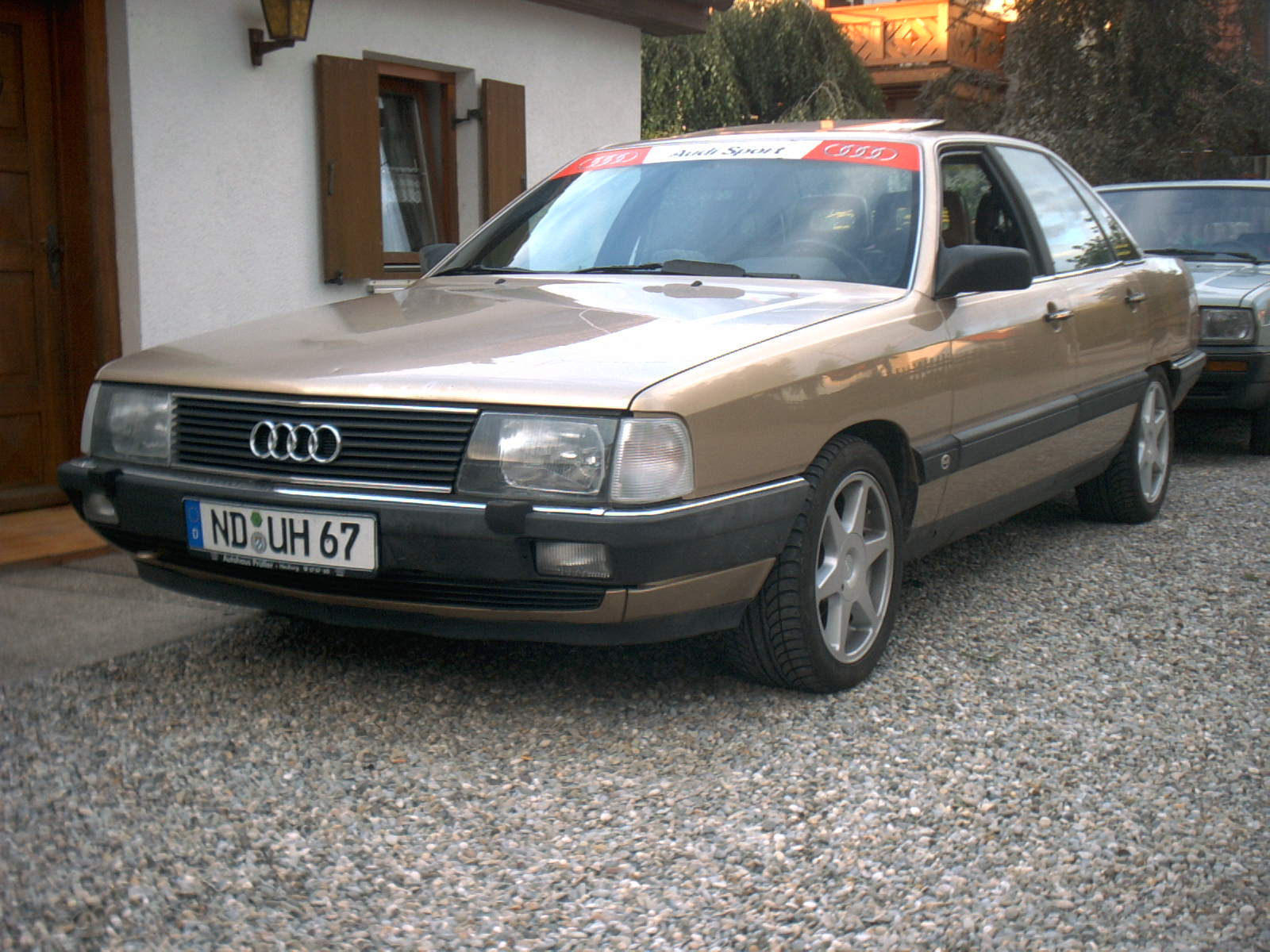

zum Fahrwerk,warum muss es immer koni etc sein????
Kauf dir feder zb 40/30 und 4 gas dämpfer ich hatte zb Al-KO drinnen hatte den wagen 2 jahre und war voll zufrieden mit den dämpfern.In verbindung mit den 40/30 federn war es ne optisch ordentliche tieferlegung (ausser du willst Ameisen köpfen) und vom fahrverhalten sehr angenehm für kurfe ordentlich straff aber bei löchern oder wellen nicht zu hart.
Und hatte damals auch 7,5x16 mit 225 reifen auf ner glatt kante gefahren.

Alles klar,also du hattest 16er drauf und ein 40/30er und es hat super gepasst??!!
Beim Bild war er auch schon tiefer,oder??
Deine Scheinwerfer sehen i-wie bisschen komisch aus^^

Da sind "nur" die Chromblenden zwischen Reflektor und Glas schwarz lackiertAudiZ!TA hat geschrieben: Deine Scheinwerfer sehen i-wie bisschen komisch aus^^

Mario20v
Re: Einige Veränderungen:D:D
Hah!einfach-olli hat geschrieben:
könnt fast der kleine Bruder von meinem 220v gewesen sein im jahre 2001 oder 2002!
Hatte auch den Audi Sport Aufkleber drauf, die Farbe stimmt (augenscheinlich),
Felgen hatte ich Azev A in 7,5x17. (nur eine Speiche weniger)
