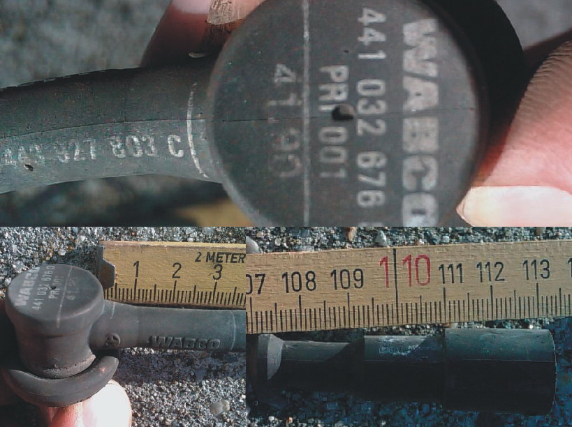

zur allgemeinen Information zum Thema Teilenummern (an meinem Sportquattro, Längen siehe auch Bilder im Anhang).
Teilenummern:
Vorn 443 927 803 C. Ich nehme an das sich dieser auch in die C4 Teilenummer ersetzt hat.
Hinten 443 927 807 D, hat sich ersetzt in 4A0 927 807 A und der hat sich wiederum ersetzt in 4A0 927 807C (also vom C4). Deshalb hat der Drehzahlfühler den ich hinten mal gewechselt habe auch die 4A0 927 807C und ist länger. Daher kommen auch die unterschiedlichen Kabellängen der Hinteren.
Gruß Sven
Vorn
Vorn
Hinten hatte ich einen ersetzt, daher unterschiedliche Kabellängen

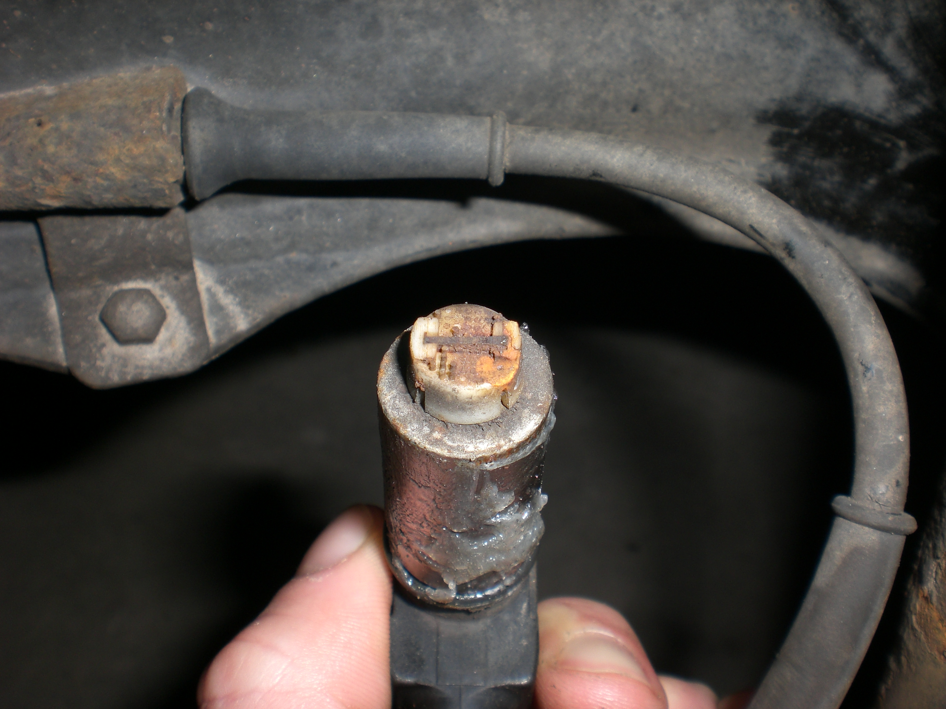

die unterscheiden sich auch am Sensorkopf und ich bezweifel sehr stark daß die nachface-Sensoren beim Vorfacer funzen ...
das wird sicher nix ...
der Sensorkopf auf dem Bild sieht zwar schon recht fertig aus, es ist aber dennoch gut die eigentliche Struktur erkennbar ...
bin mal auf weitere Antworten gespannt ...

level44 hat geschrieben:Moin
Der ist nur dreckig. Das was da weis schimmert nennt sich KAPPE und kann abgemacht werden
um den Sensor anständig zu reinigen. Falls die Kappe dabei zerbröselt - die gibts dann
für 1,50 Euro beim Freundlichen mit der Nummer 437 927 809 :)
