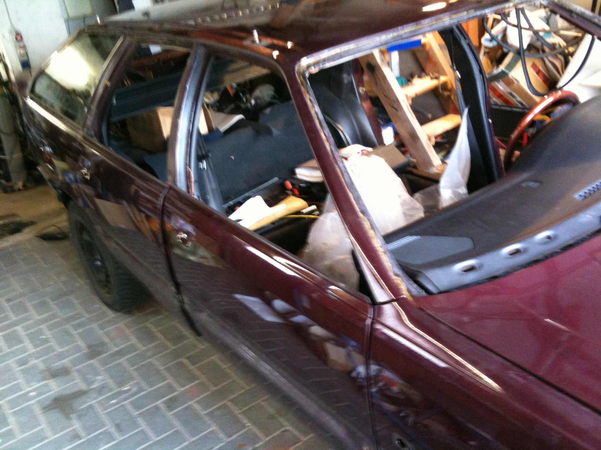

Meine Sorgen zum Thema scheiben rausschneiben Front- und Heckscheibe waren unbegründet.
Die Scheiben habe ich mit Geduld und Fingerspitzengefühl heil rausbekommen...

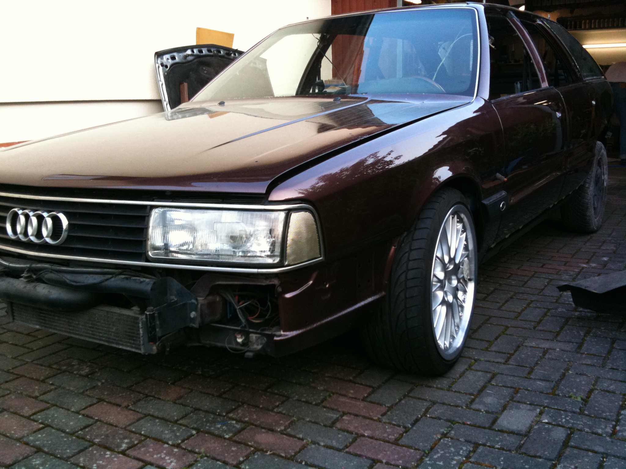

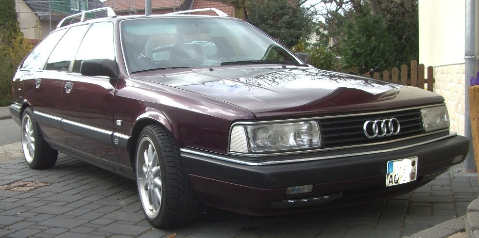

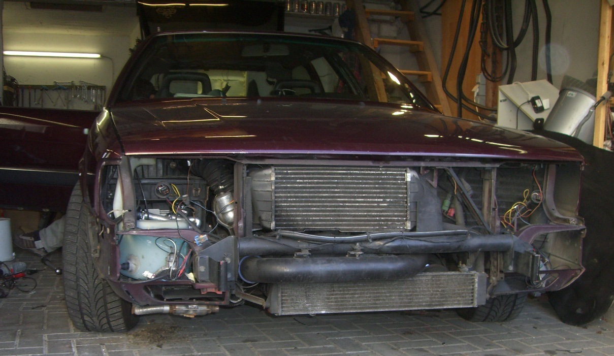

So sah der Wagen vorm zerlegen aus:

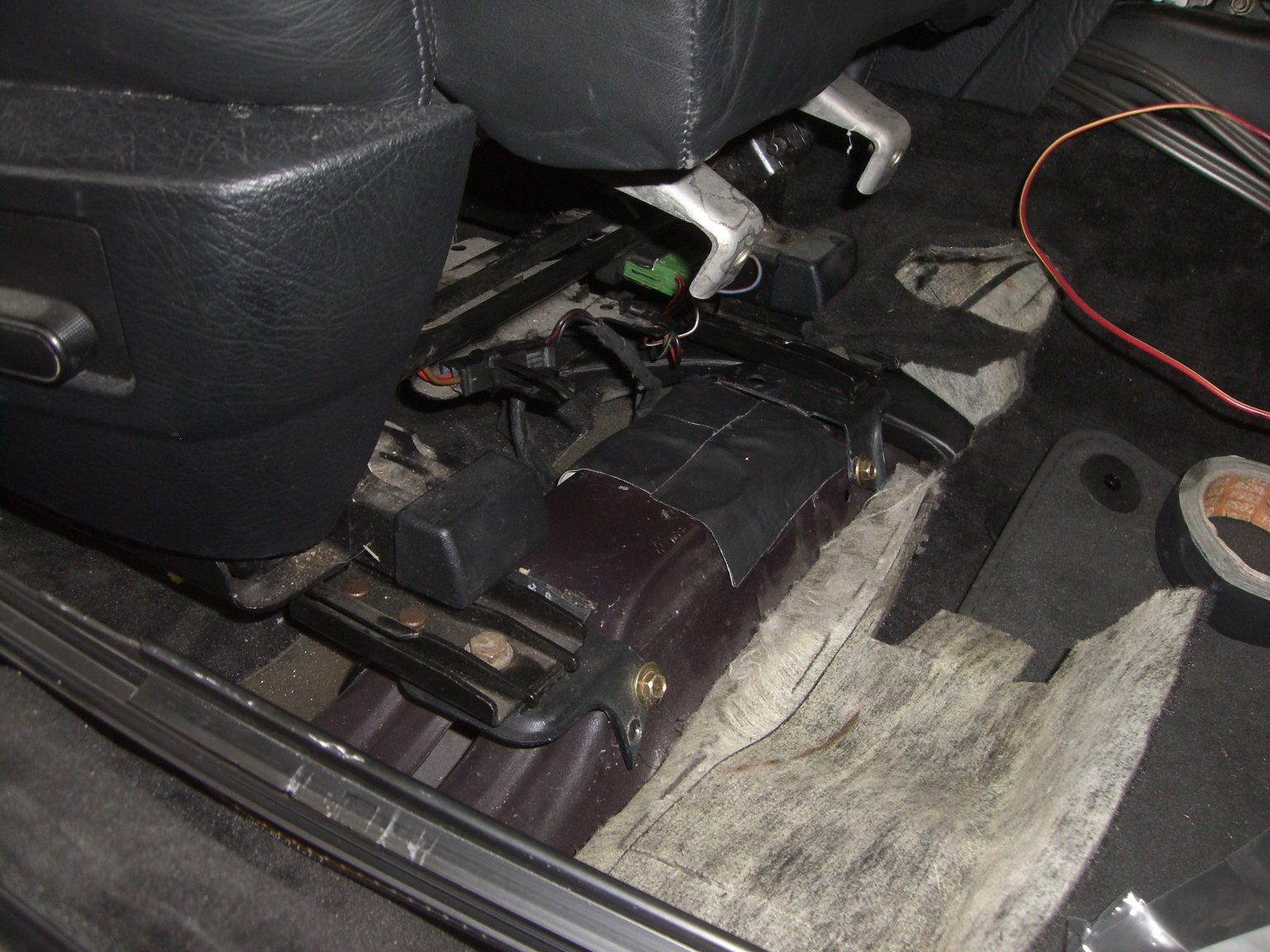

Und hier gehts los mit "strippen":

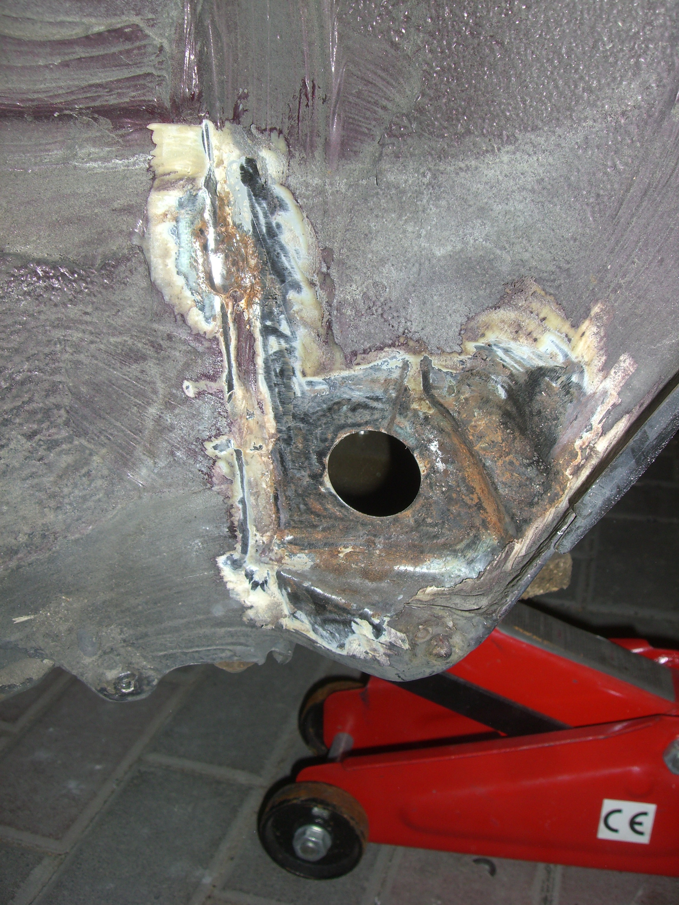

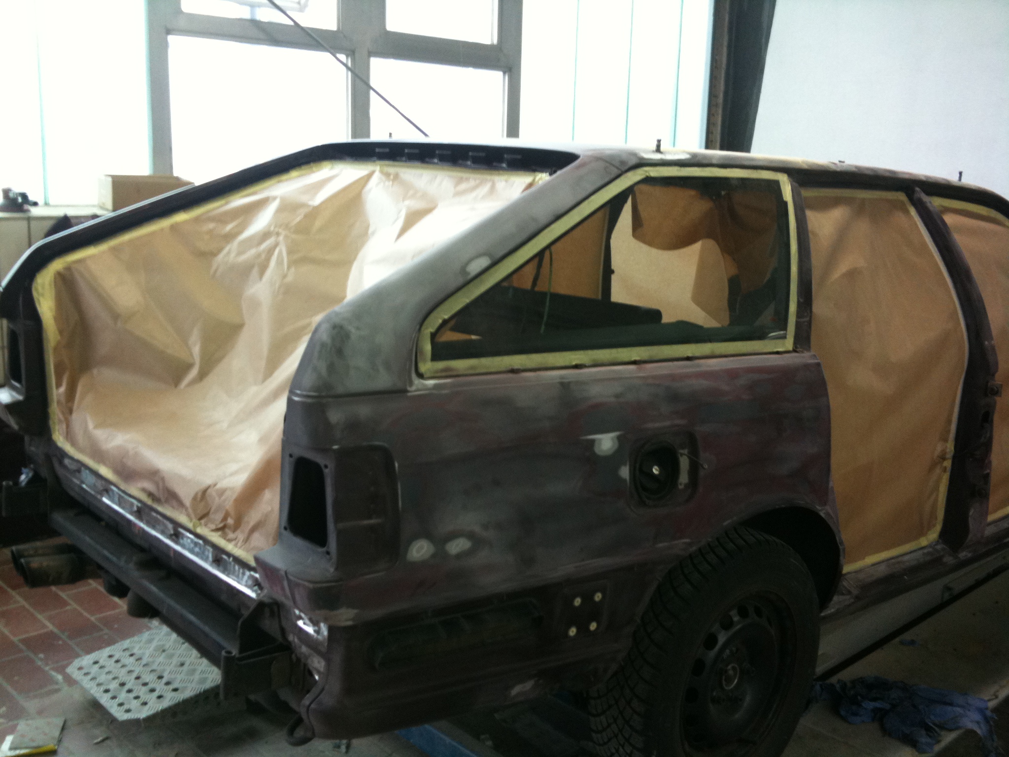

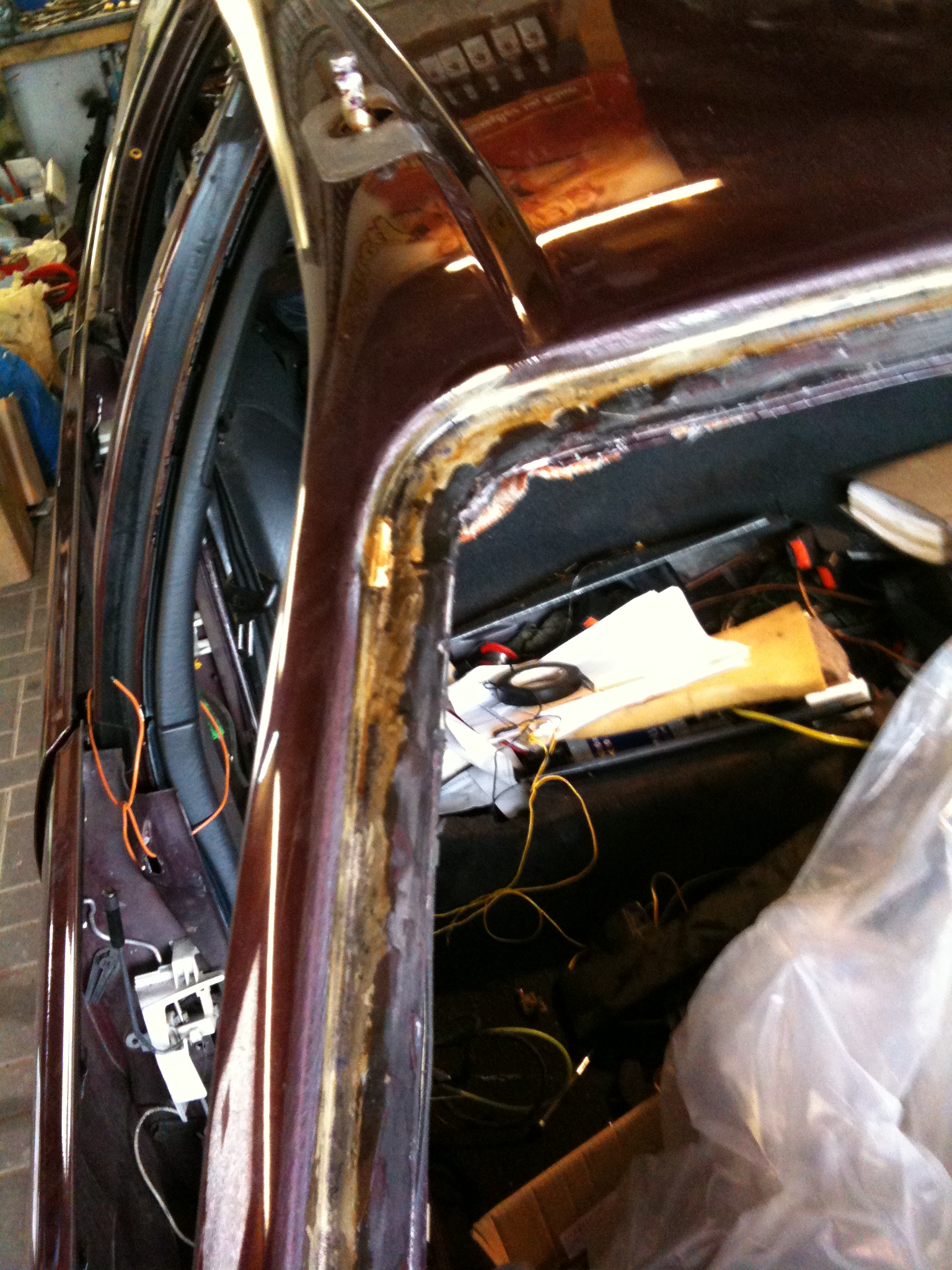

Hier das leidige Thema Rost unter der Frontscheibe (Scheibenrahmen)
Hier war war eingeklebter Scheibe so gut wie nichts zu sehen.
NAch dem Rausschneiden der Scheibe hat sich offenbart, dass beide seiten (A-Säulenbereich) fast durchgehen rostig waren. zum Glück nicht durchgerostet, sondern nur ordentlich angerosten.
Oben am Dach, wo ich mit rost gerechnet hatte, war dazu im Gegensatz sehr wenig rost!

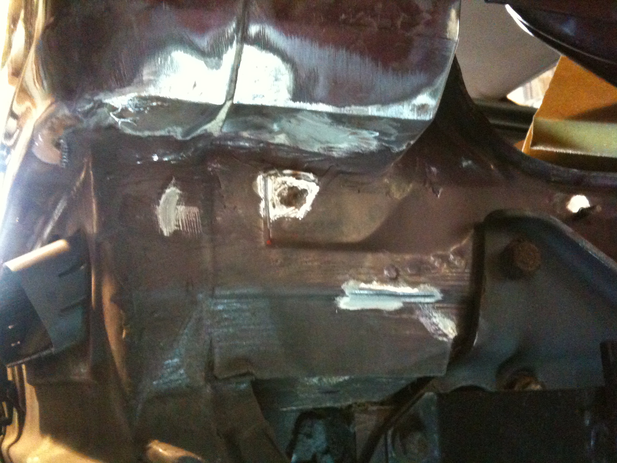

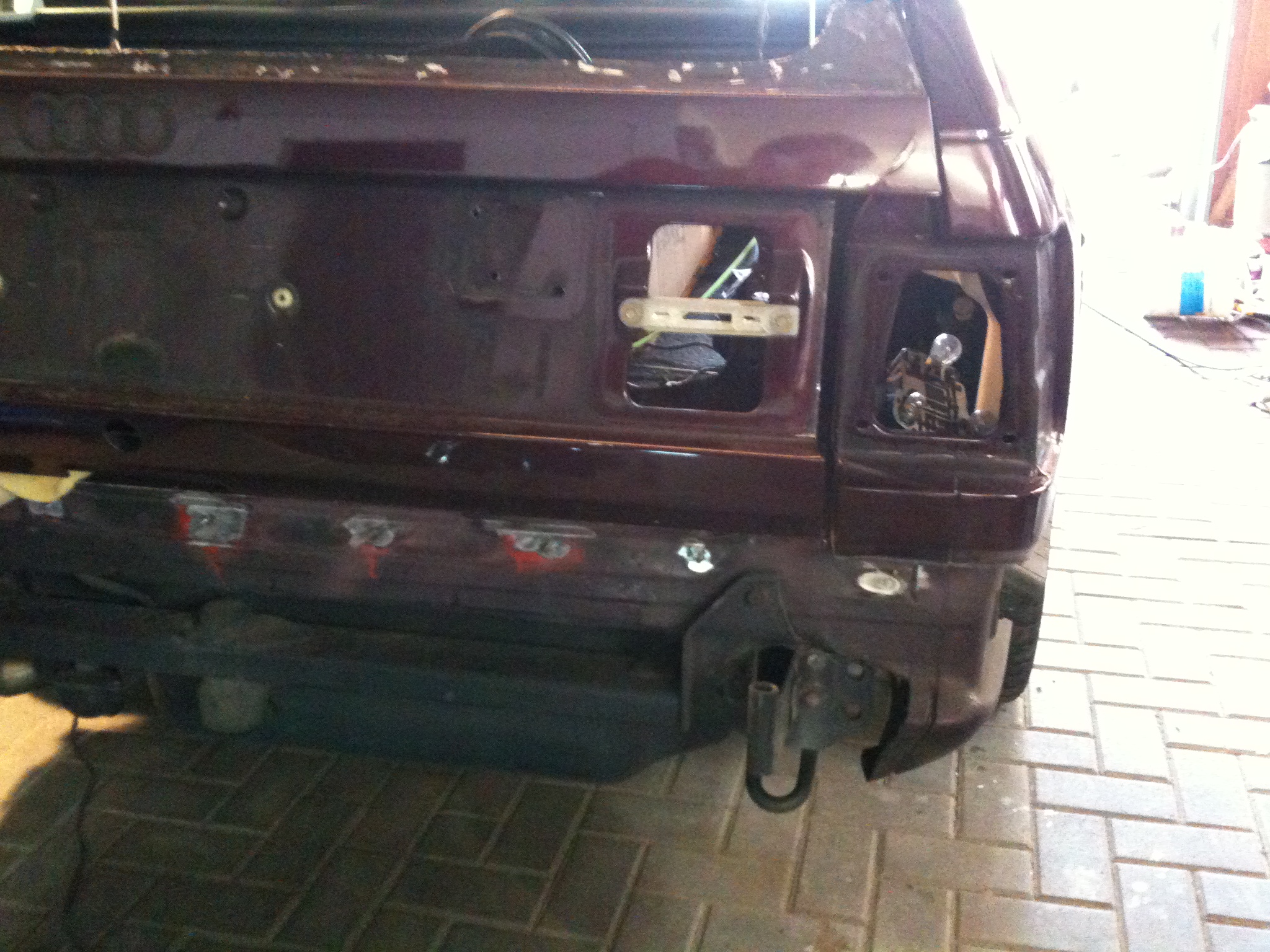

Die Typischen "Heckprobleme mit Rost" ... Alles NICHT durchgerostet... somit hoffe ich, dass der Lackierer da unproblematisch was draus macht! :-)

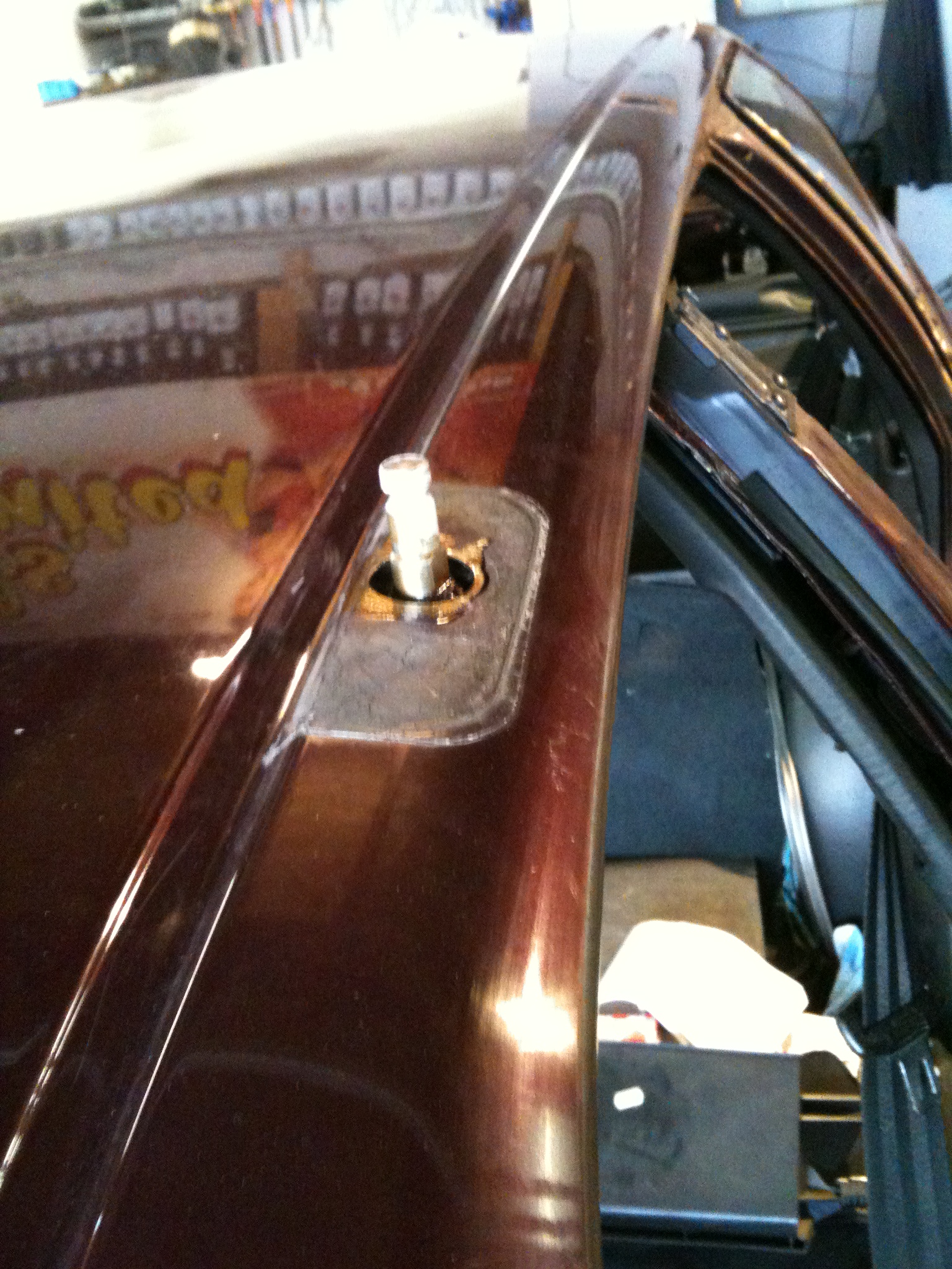

Die Aufnahmen der Dachreling sind auch nur leicht angerostet, obwohl die "Gummis" schon total lose und ziemlich zusammengeschrumpft waren.

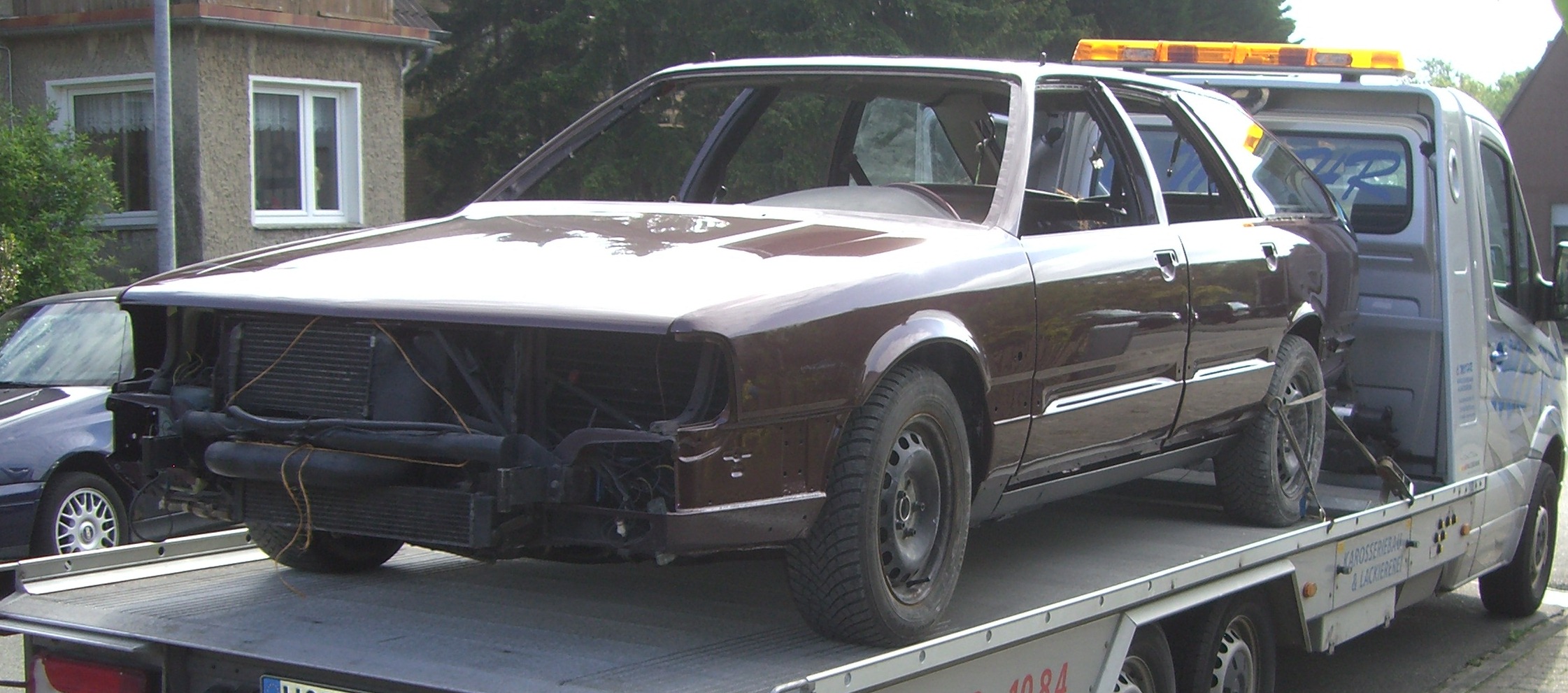

So .... übermorgen wird der Wagen vom Lackierer abgeholt... und ich muß noch n paar Roststellen bearbeiten :-)

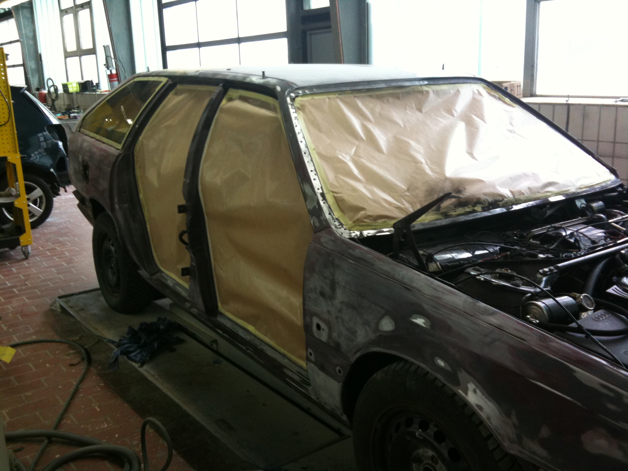

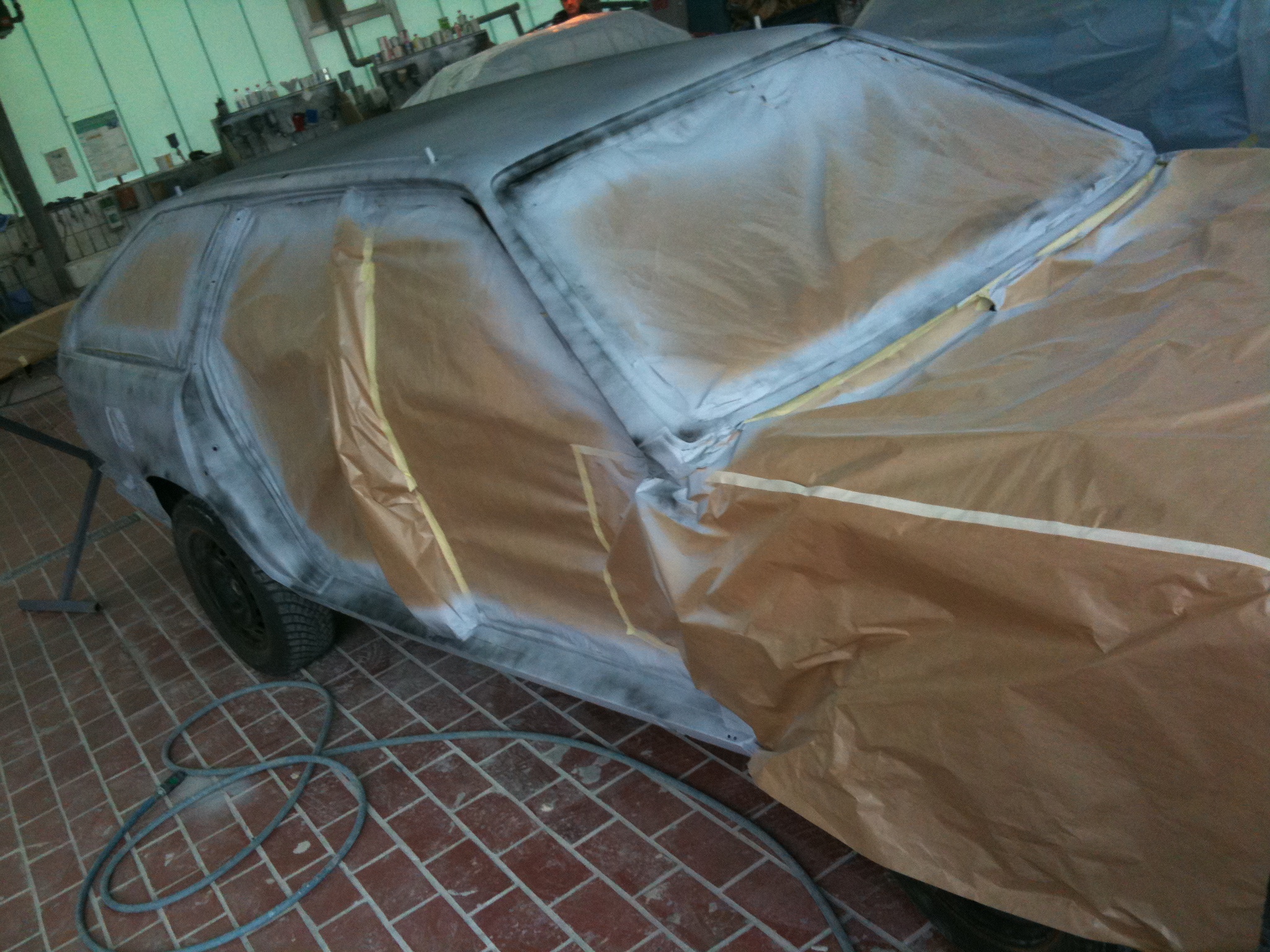

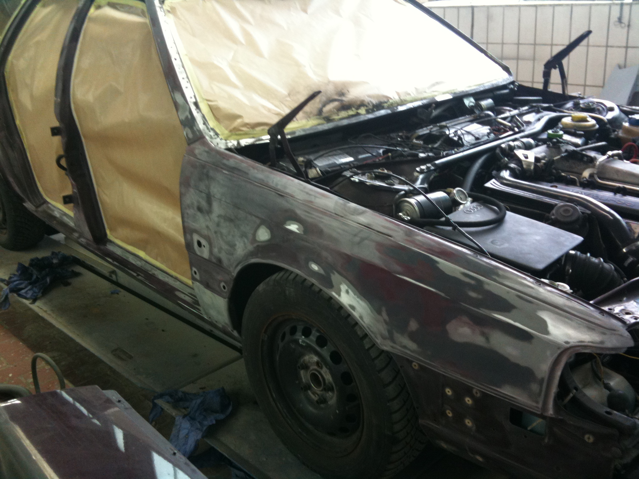

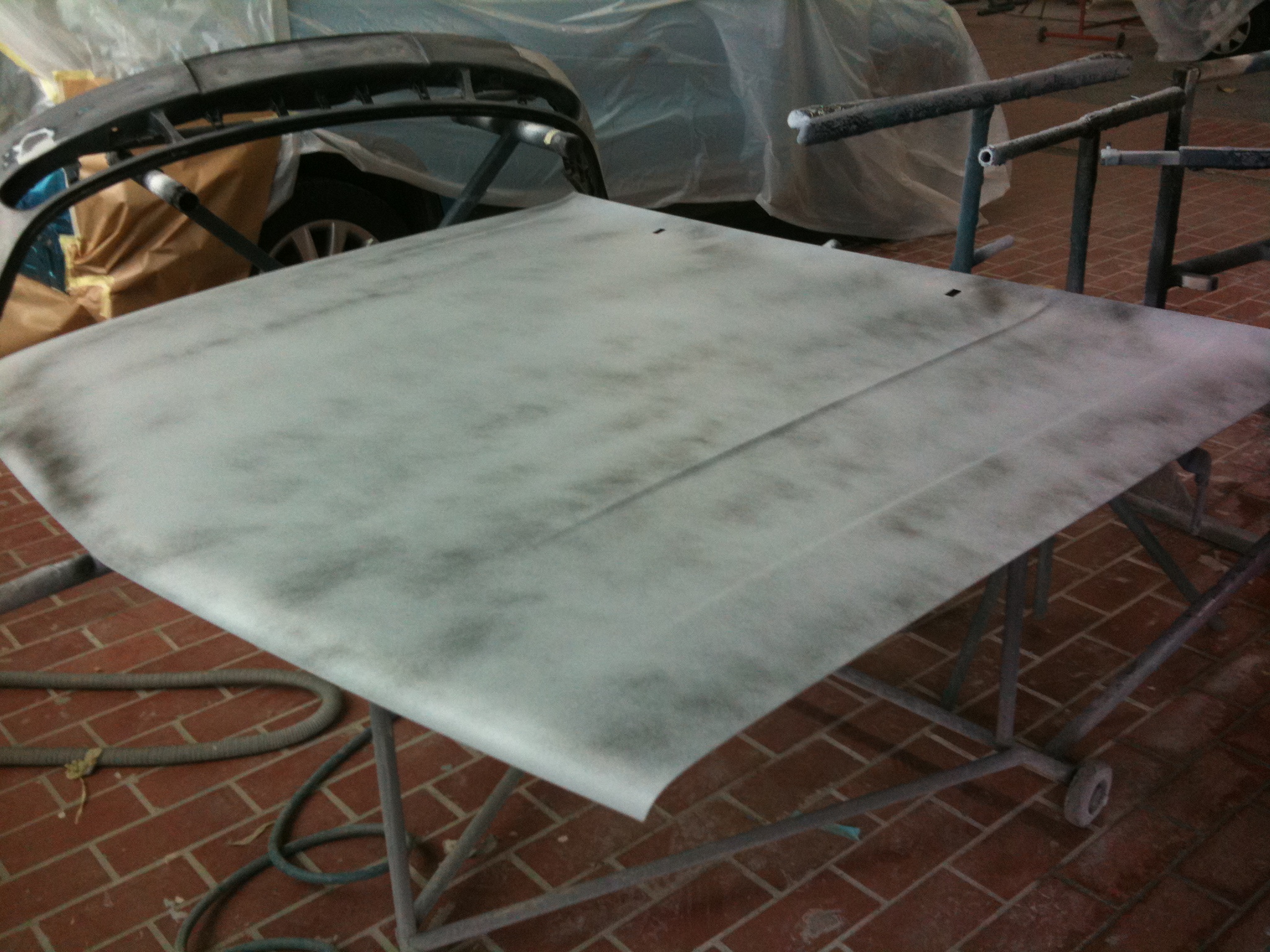

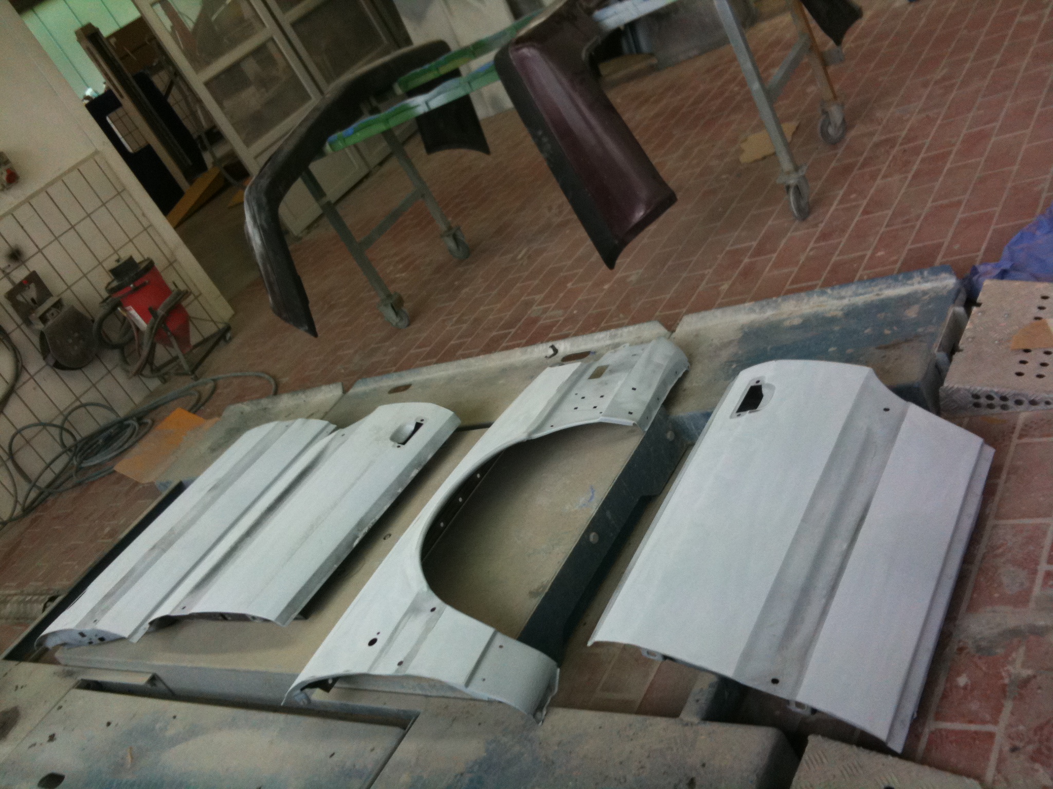

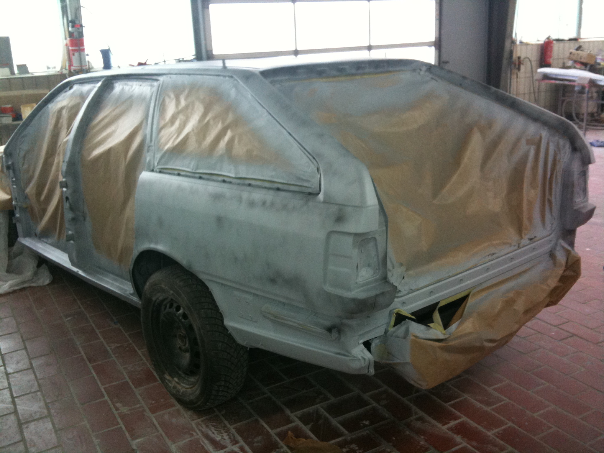

hier mal ein kurzer Status... :-)
Der Lackierer hat meinen "Rentner" nun endlich in der Mangel. Geschliffen, Rostbeseitigung bis in die letzte ecke und weitere Vorarbeiten sind fertig.

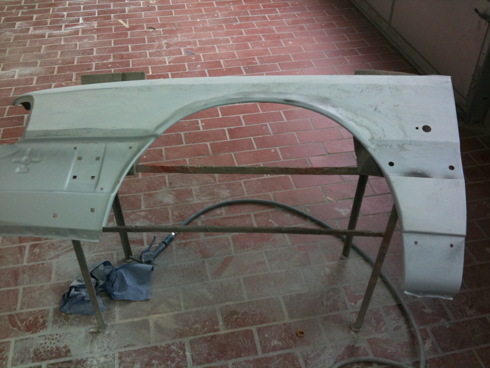

Leider ist der linke Kotflügel in desolatem Zustand... rost ohne ende, den man echt nicht gesehen hat.
Erst jetzt nachm schleifen kommt er überall zum vorschein.
Meiner Meinung nach ist das auch KEIN originaler Koti mehr gewesen, so schlecht wie die Qualität aussieht...
Nu heißt es nen guten "neuen gebrauchten" her, oder den alten "Strahlen, Schweißen und herrichten".

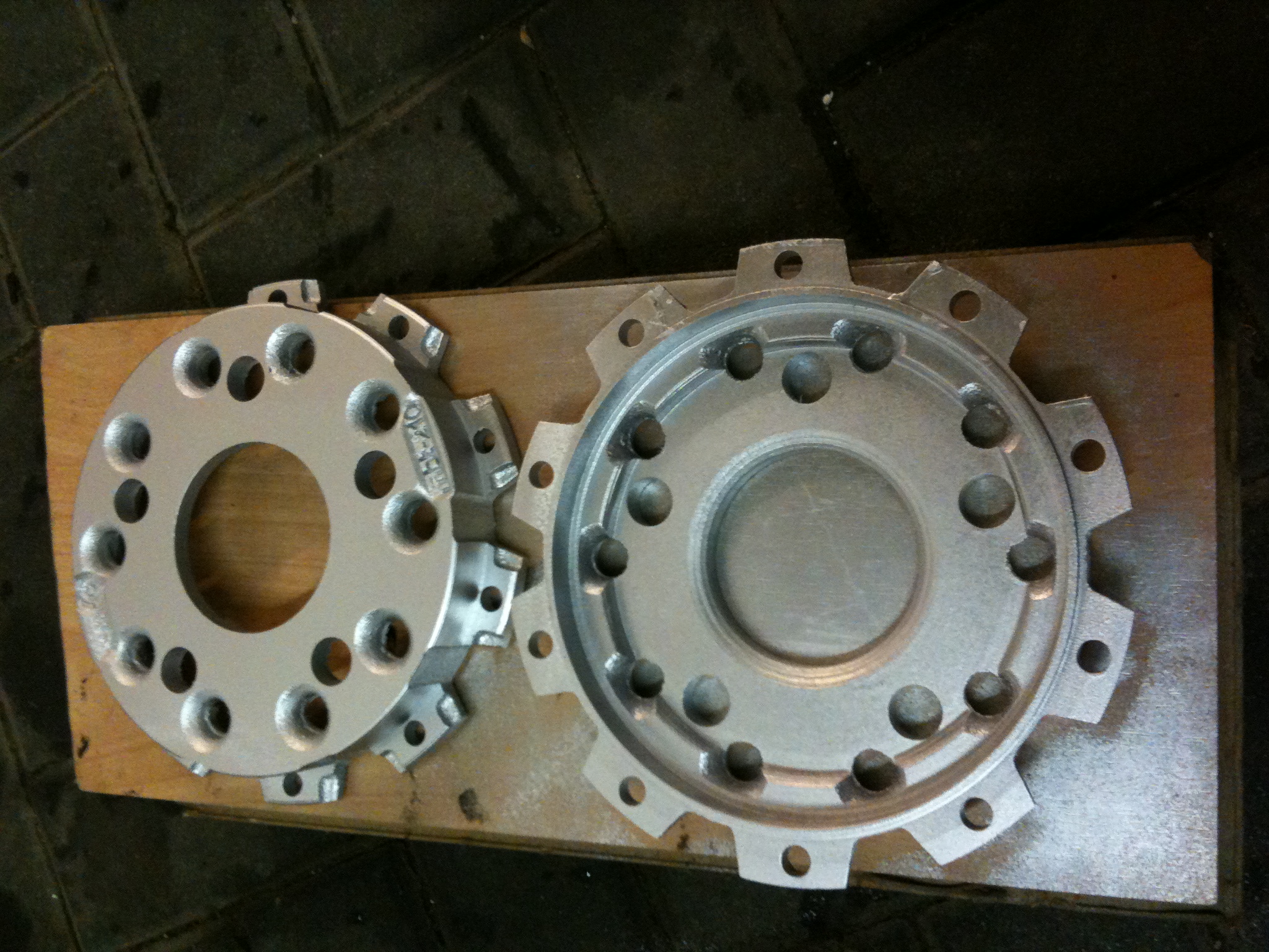

Des weiteren hab ich meine heckscheibenrahmen und äußeren Säulenverkleidungen vom Pulverbeschichten zurück... die Teile sind sehr geil geworden.

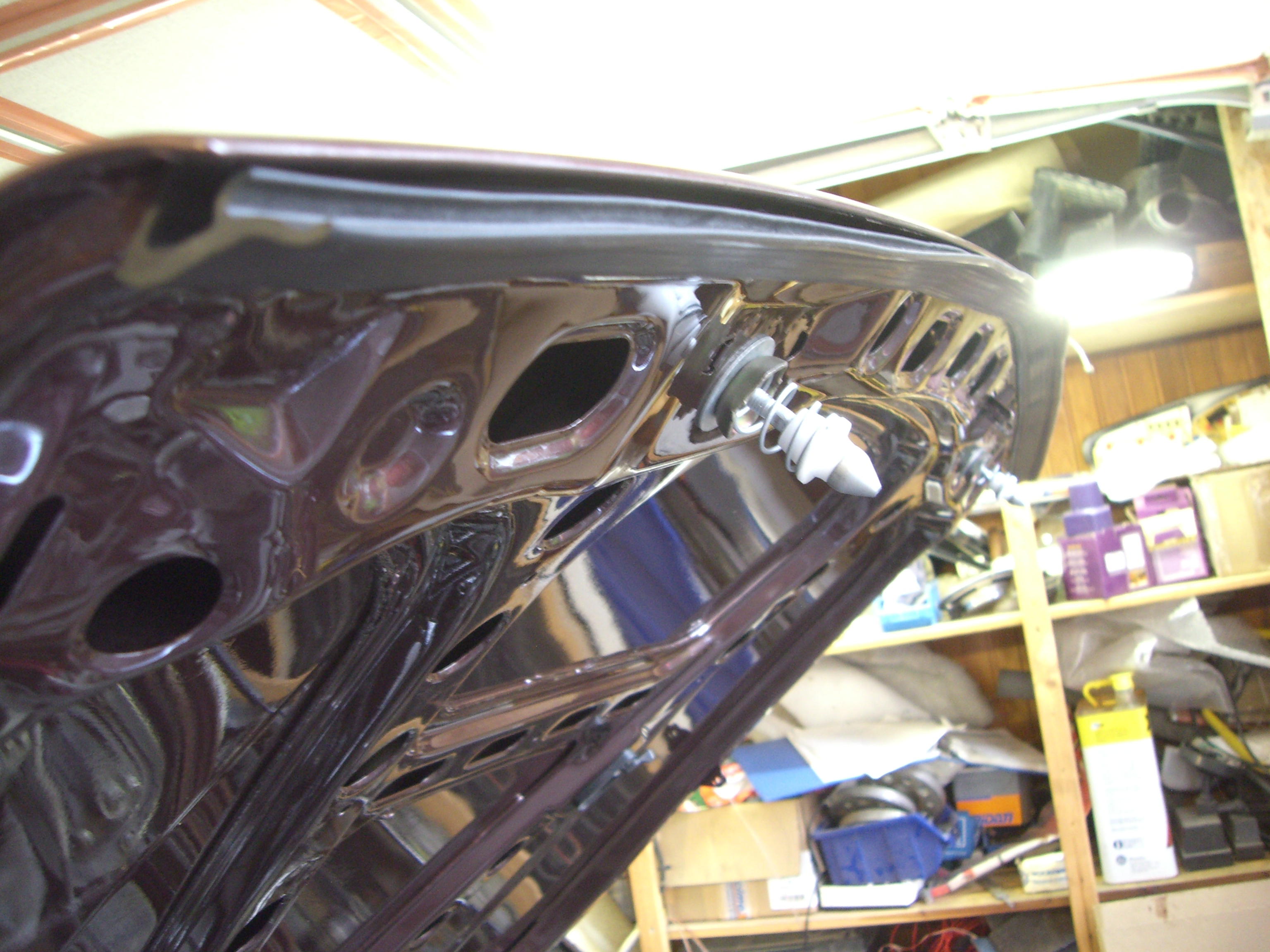

Moin moin...
Und es geht weiter... kurzer Bildbericht wie es gestern aussah.
Nächste Woche soll der "Rentner" fertig sein.... ich bin gespannt :-D
Das Rostmonster hat sich übrigens auch noch mal gezeigt... an der Motorhaube vorn links und rechts... da hatte ich eigentlich nichts gesehen.
Aber von unten, da wo die Gummileiste dransitzt, wo die Aussenhaut nach innen umgepfalzt ist, da saß er schön, der Rost ...
Also für alle als Tip, schaut euch diese Stelle mal an, denn sie ist ja schön von der Gummileiste verdeckt :-(
Alles in allem sieht die Arbeit vom "Lacker" echt gut aus.... ich werde weiter berichten!!!!

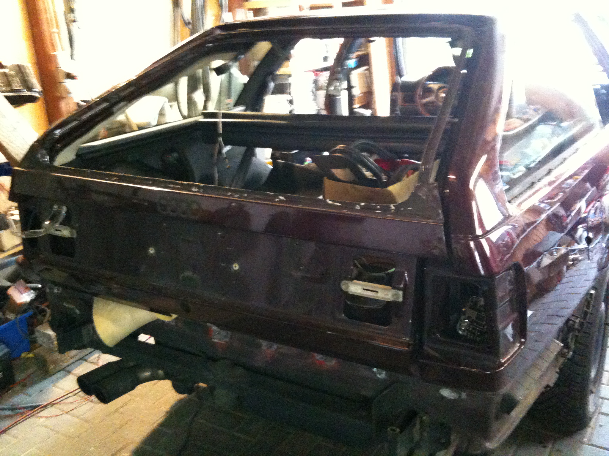

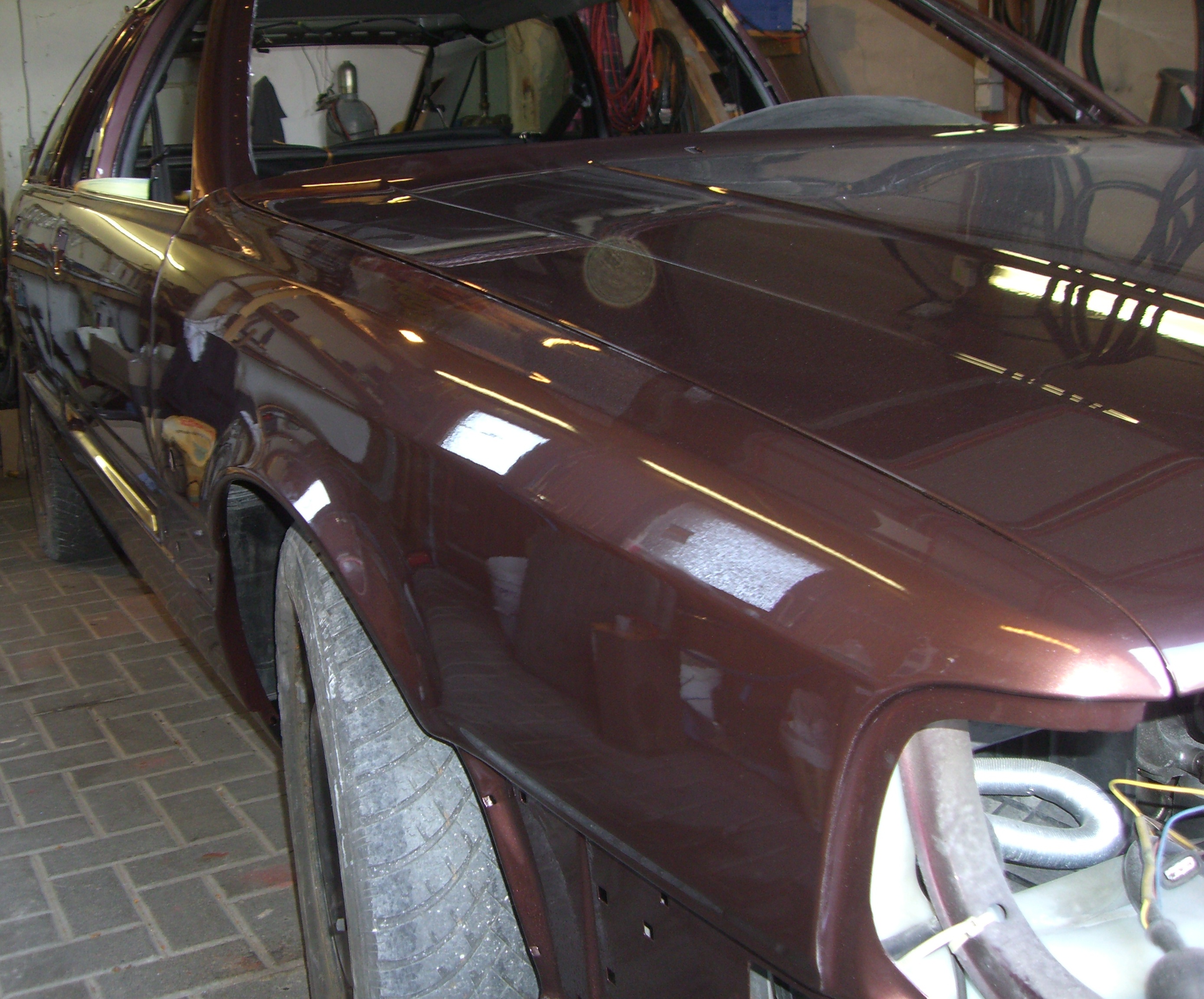

200er Avant
Beiträge: 610
Wohnort: Wolfsburg
Re: Neuaufbau/Neulackierung 200er 20V Avant
Beitrag von 200er Avant »

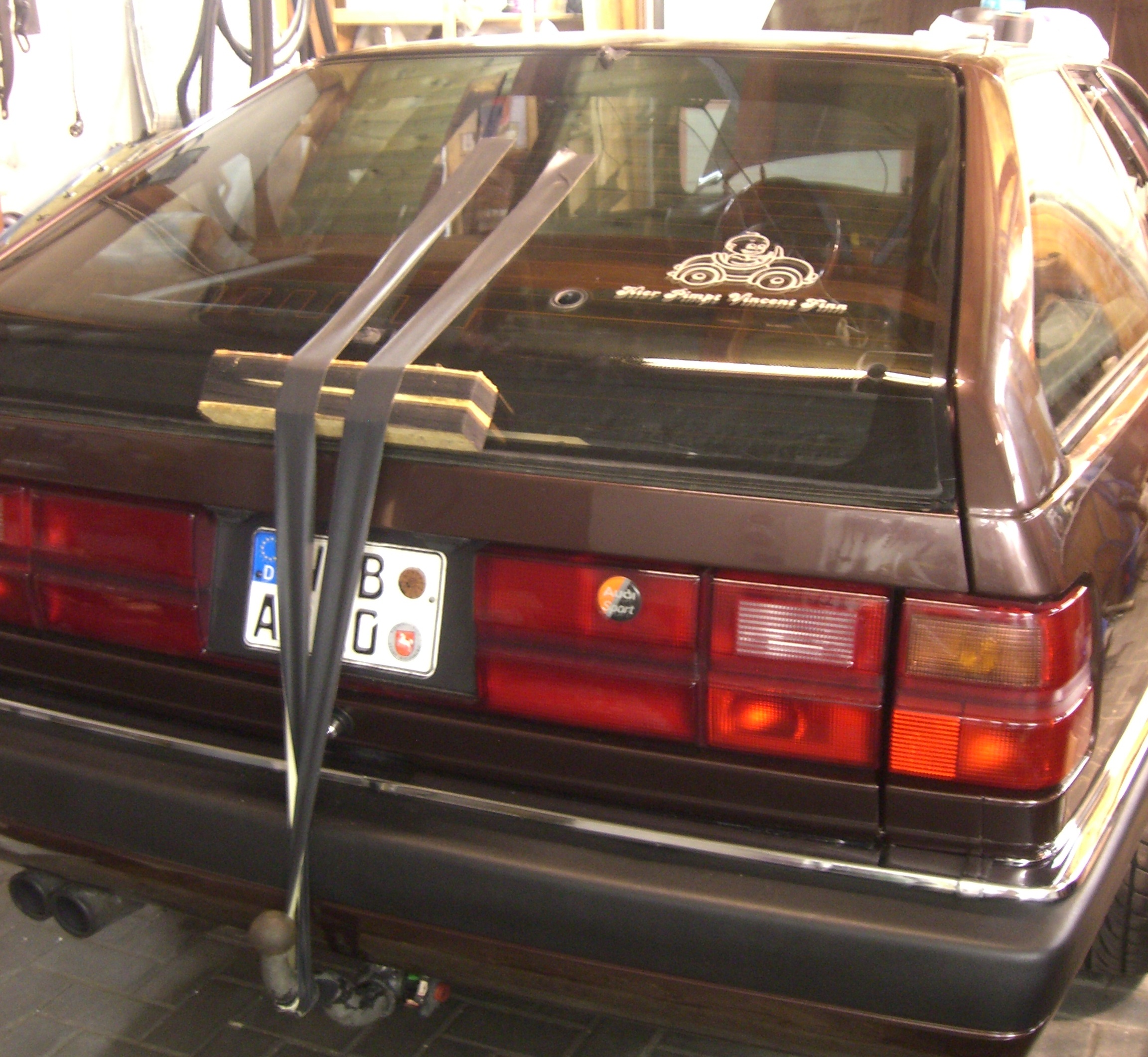

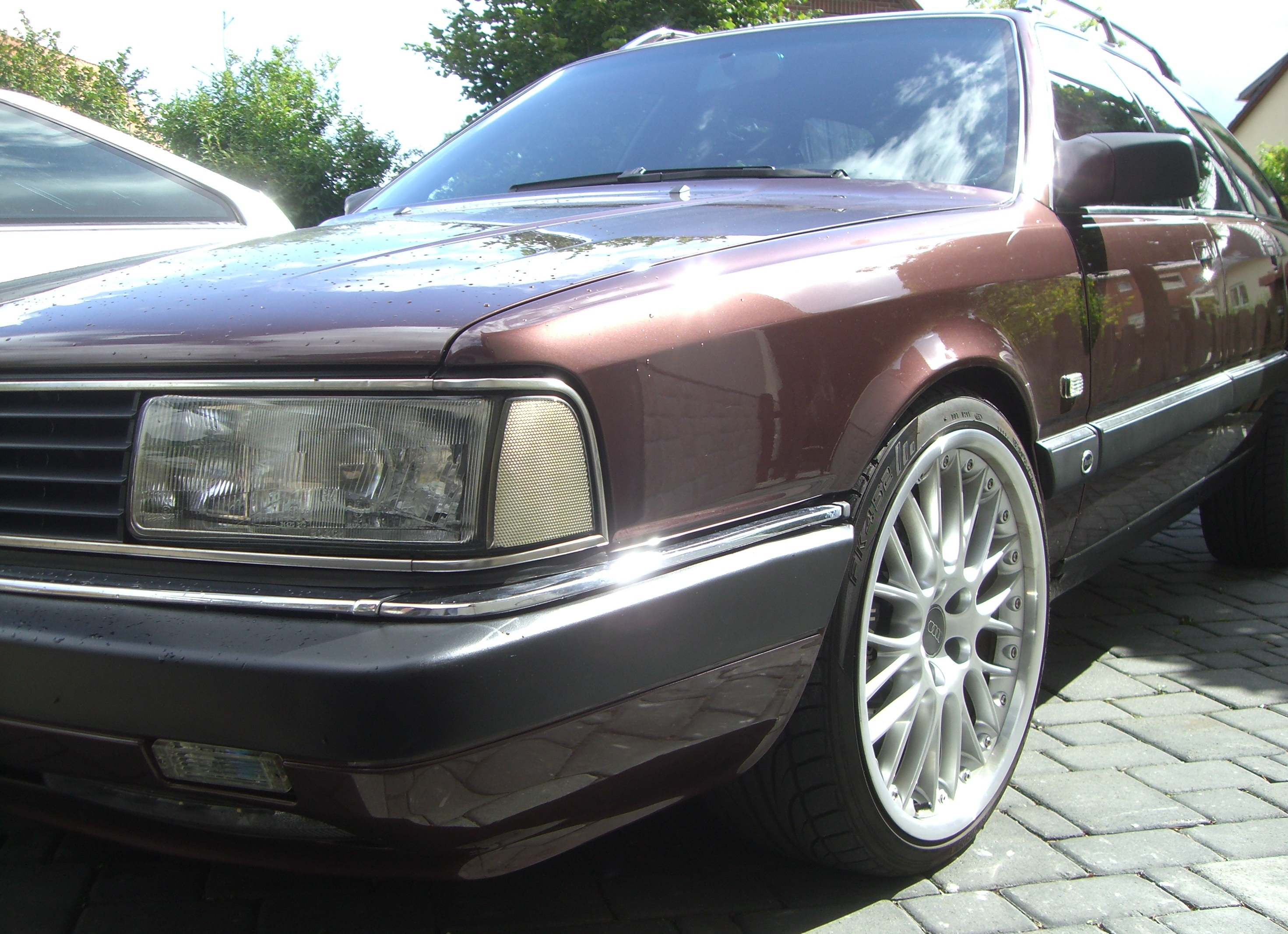

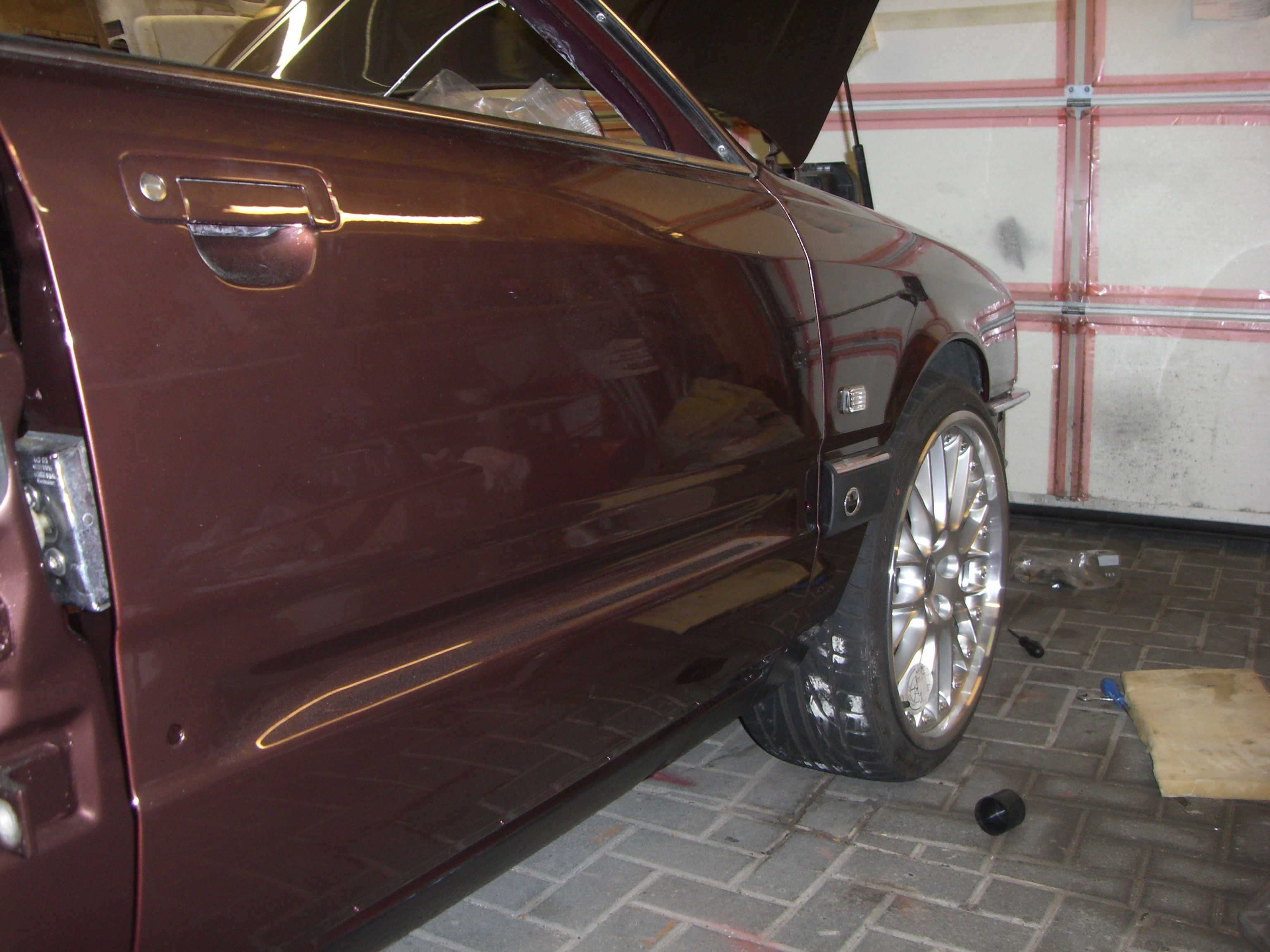

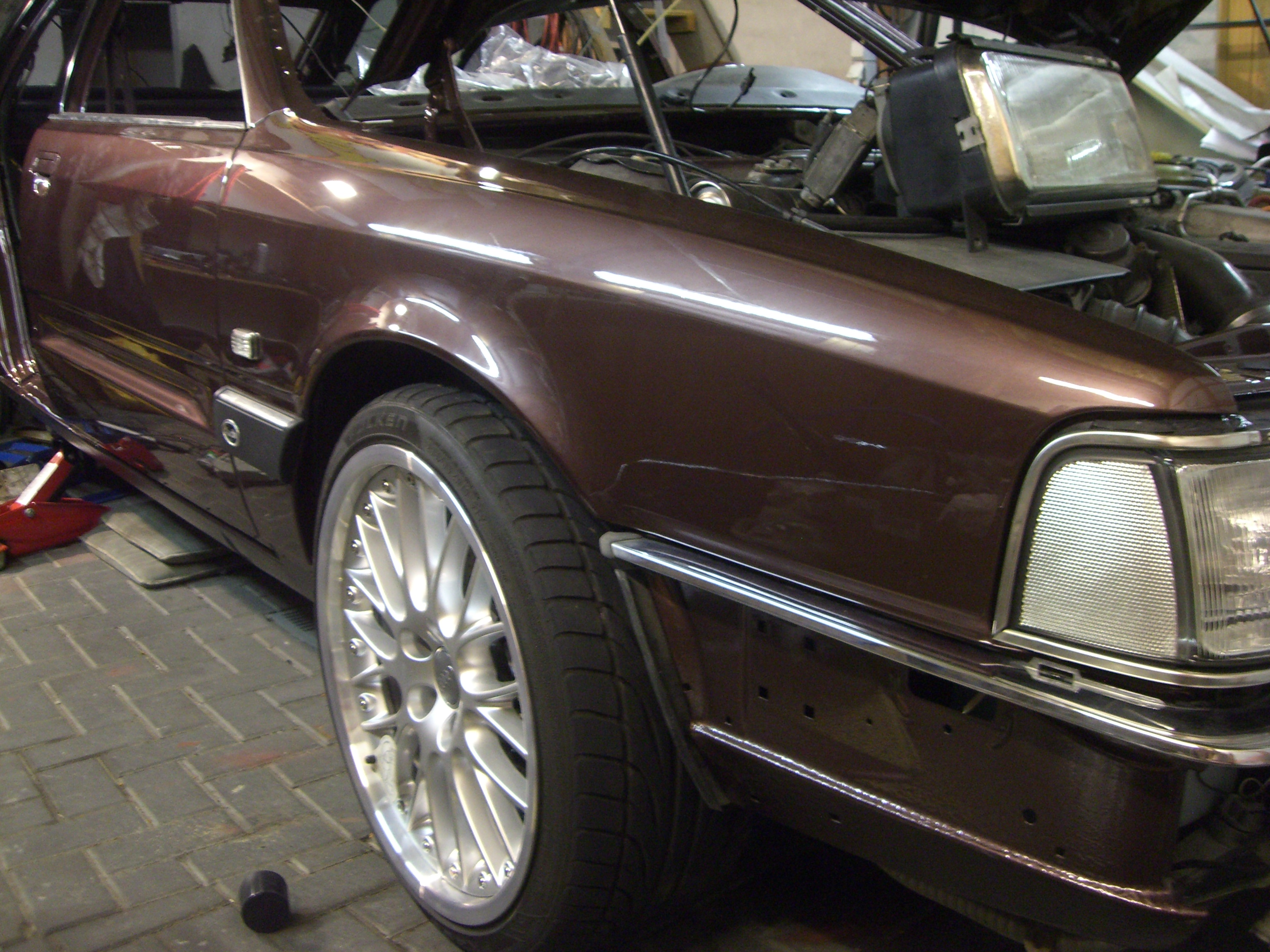

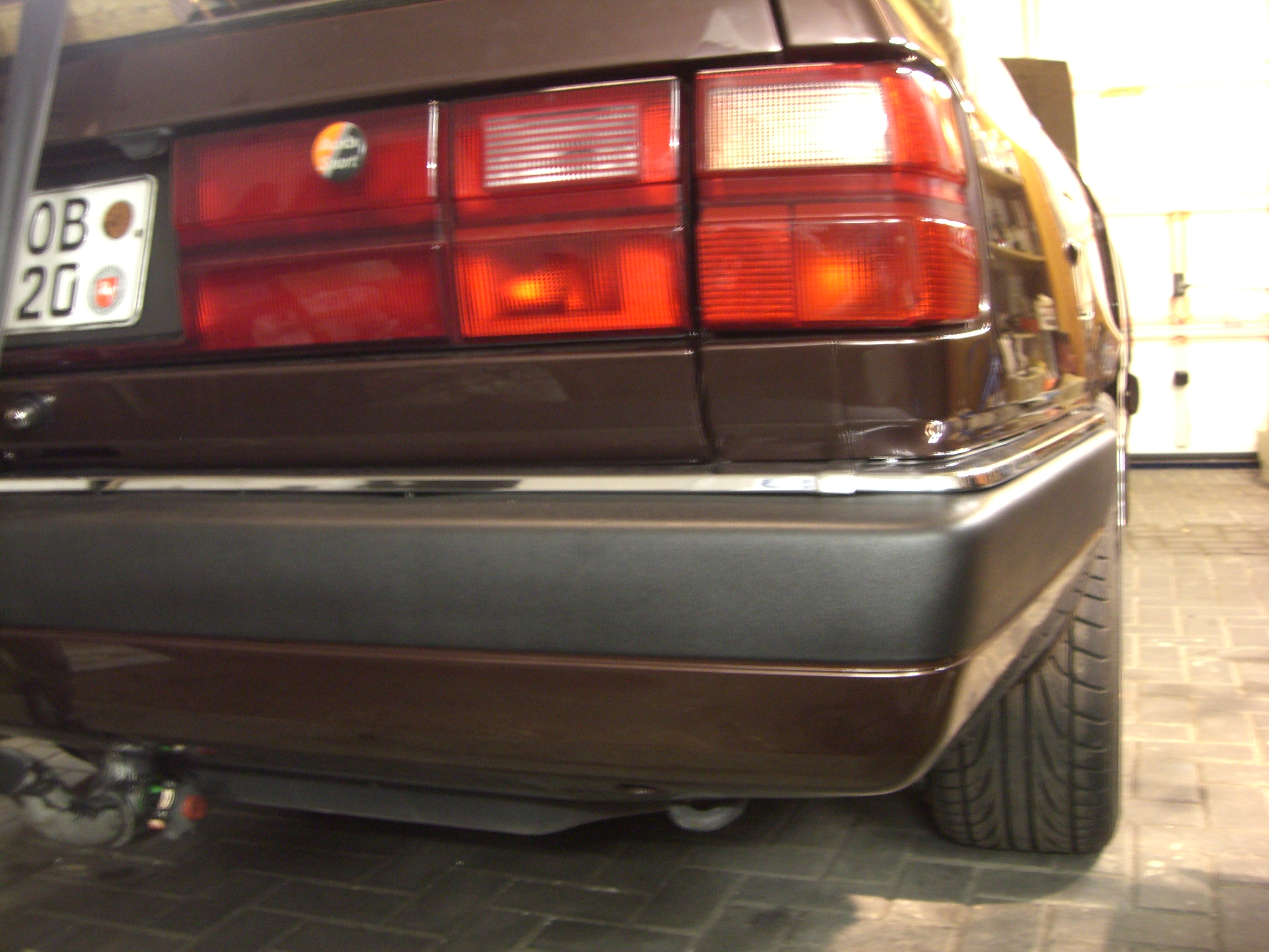

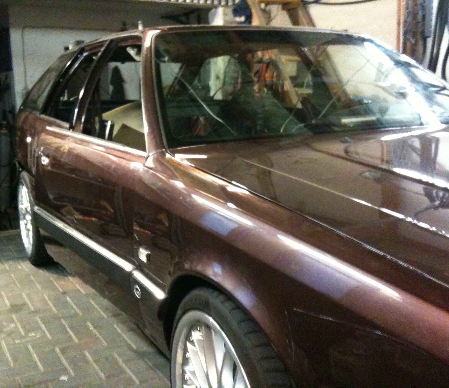

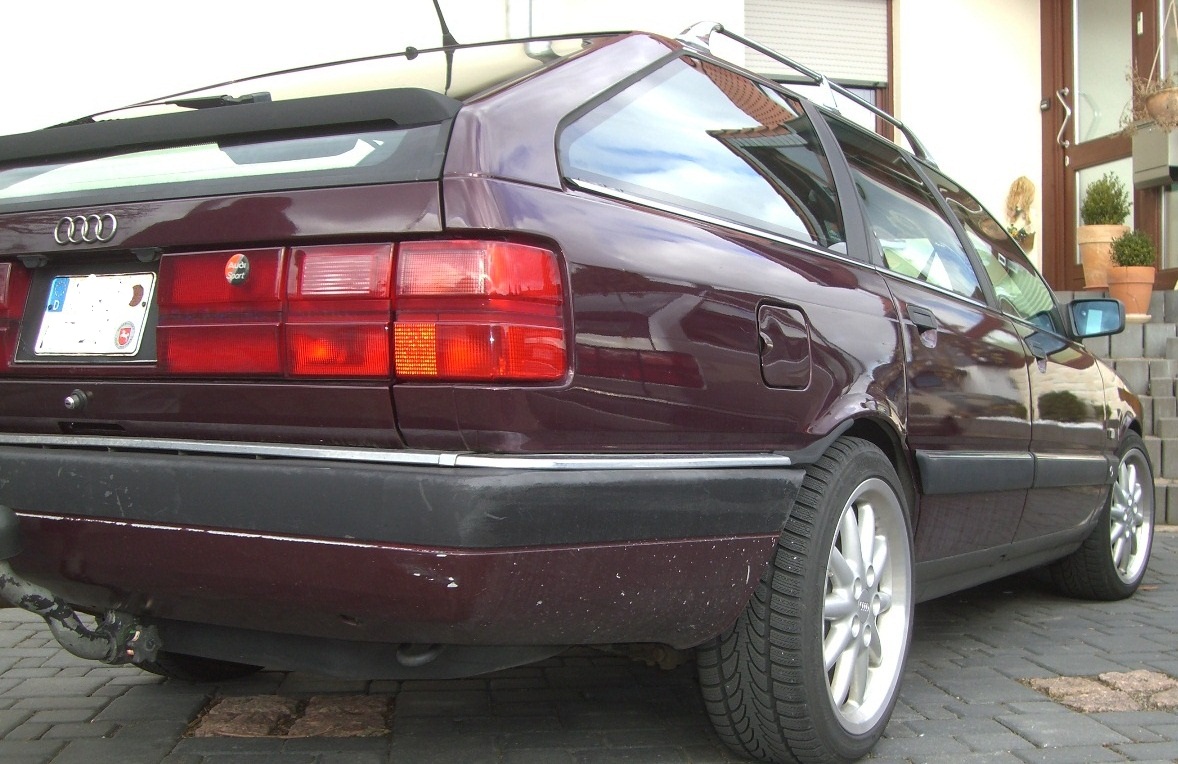

Es ist Vollbracht ... der "Rentner" is Back und Strahlt in neuem Glanz!
Nun gehts los mit den "Schrauber-Pfingsten" :D
leider kommt auf den Bildern die neue Farbe nicht rüber ... :-(
Ich werde dann unter freiem Himmel nochmal versuchen bessere zu machen!
Bis denne....

Minge
Beiträge: 456
Wohnort: Leisnig in Sachsen
Beitrag von Minge »
Bei dem zweiten Bild kommt es schon rüber, spiegelt ja wie der Teufel .... :D
Sehr geil .....

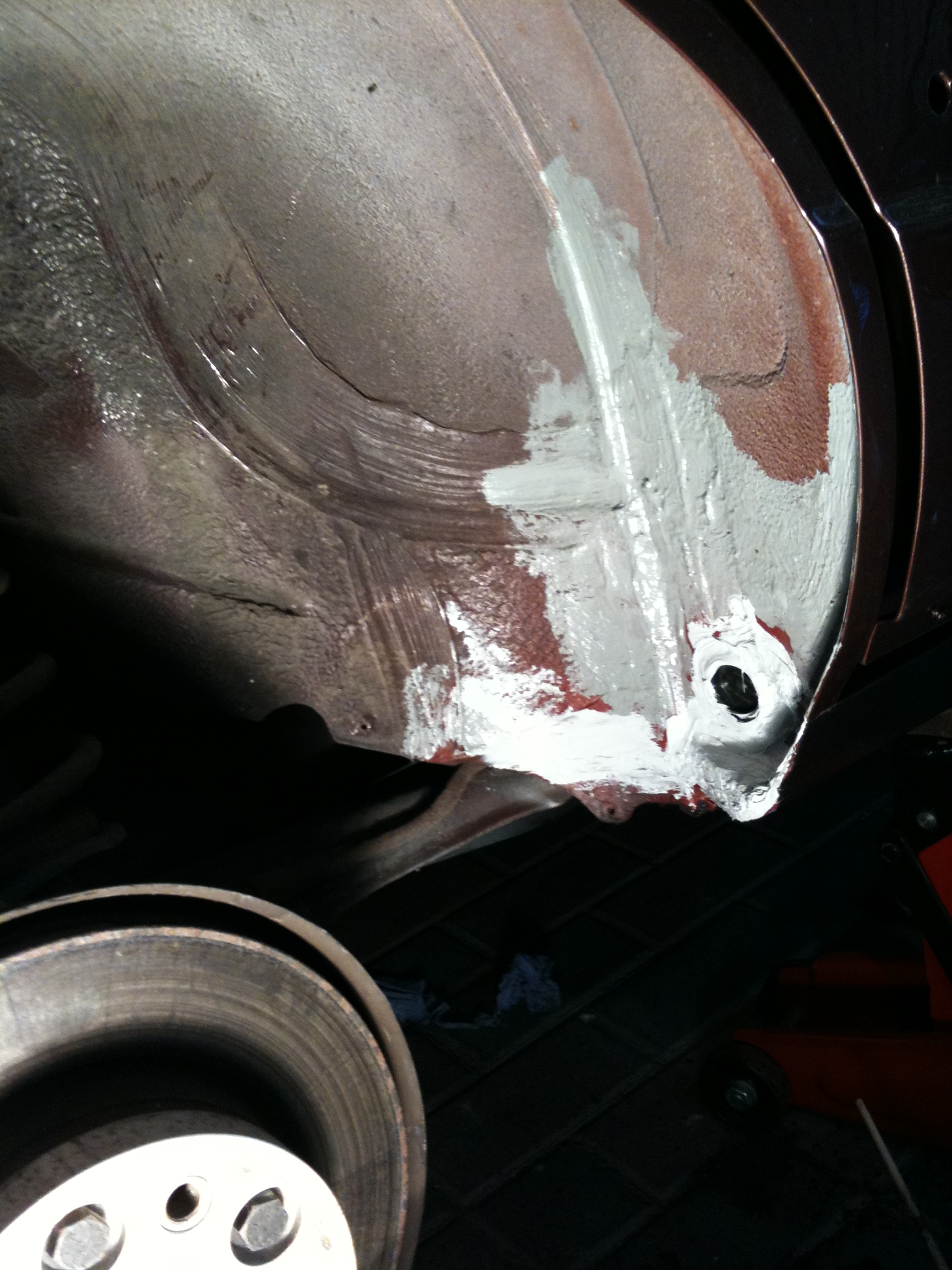

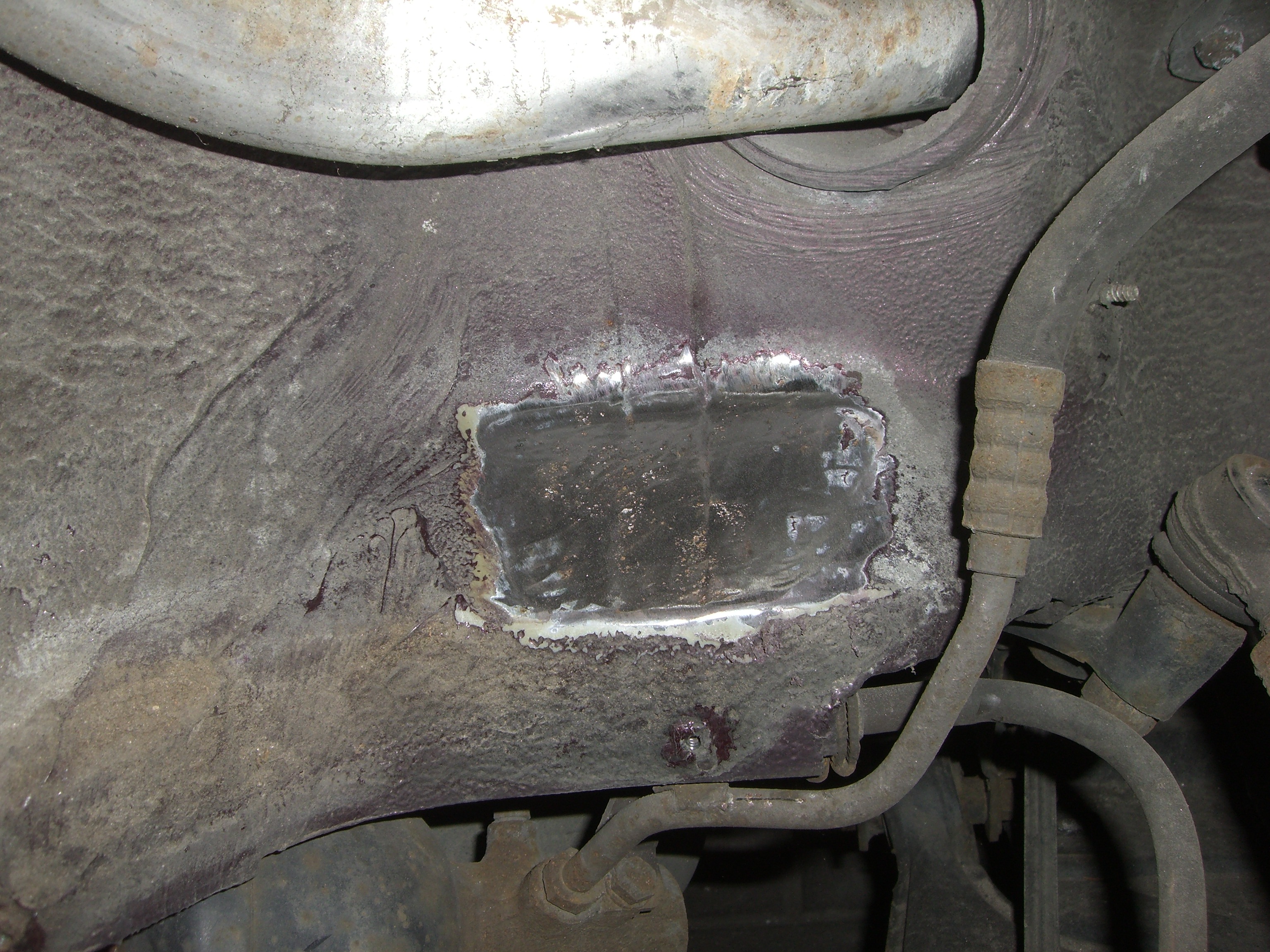

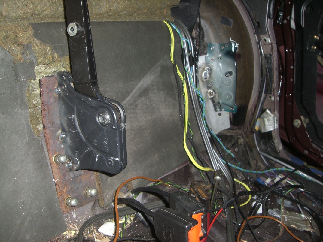

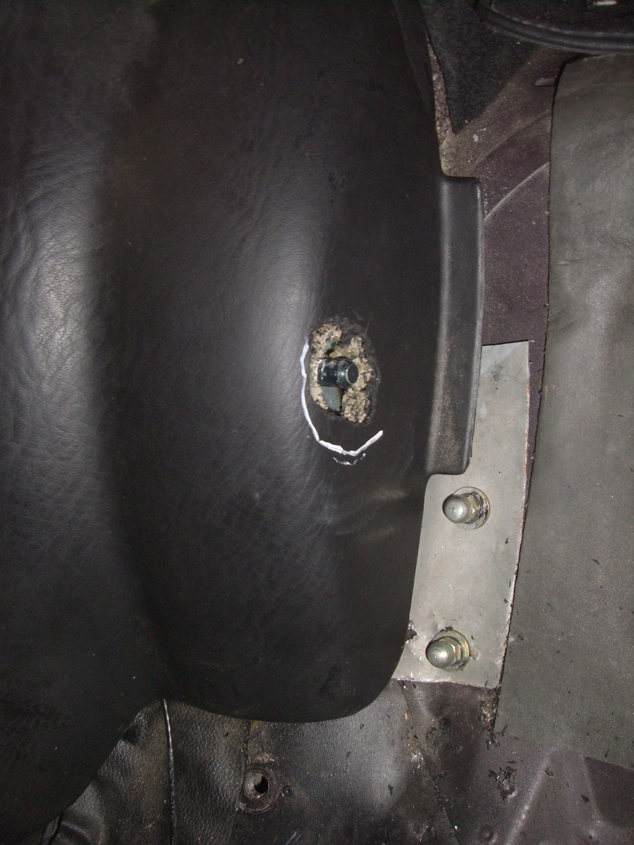

Ich hab einige Zeit an nicht so doll sichtbaren Stellen gekämpft.

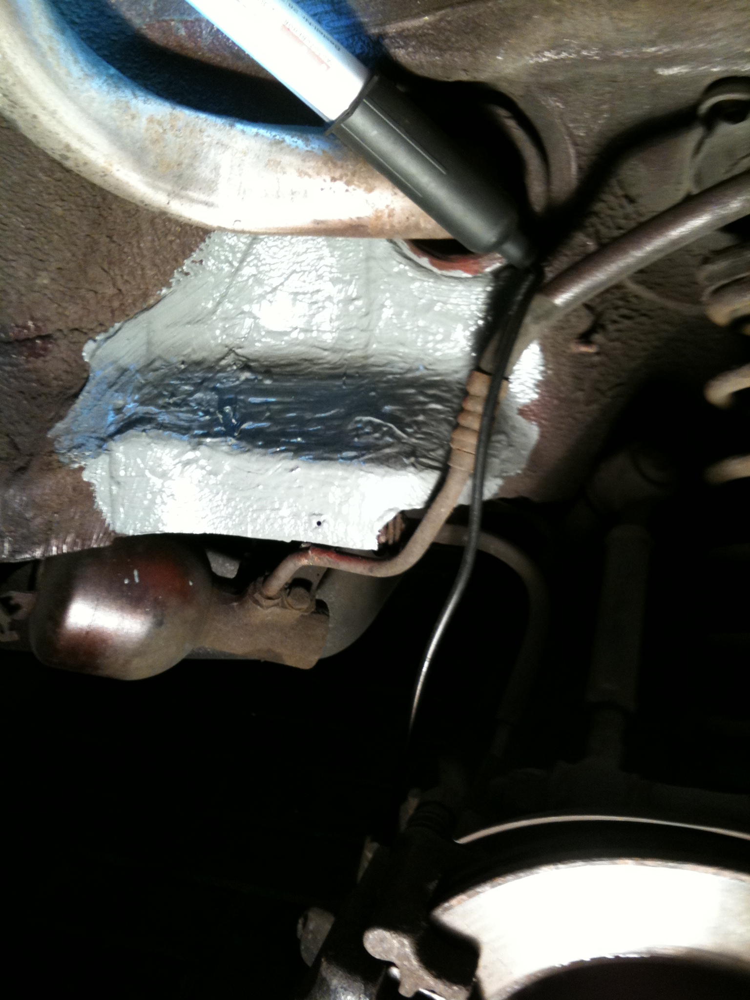

Vor allem am weiter oben beschriebenen Problem mit dem Rost im Radkasten hinten rechts.
So sieht das ganze mitlerweile aus:
VORHER _ NACHHER

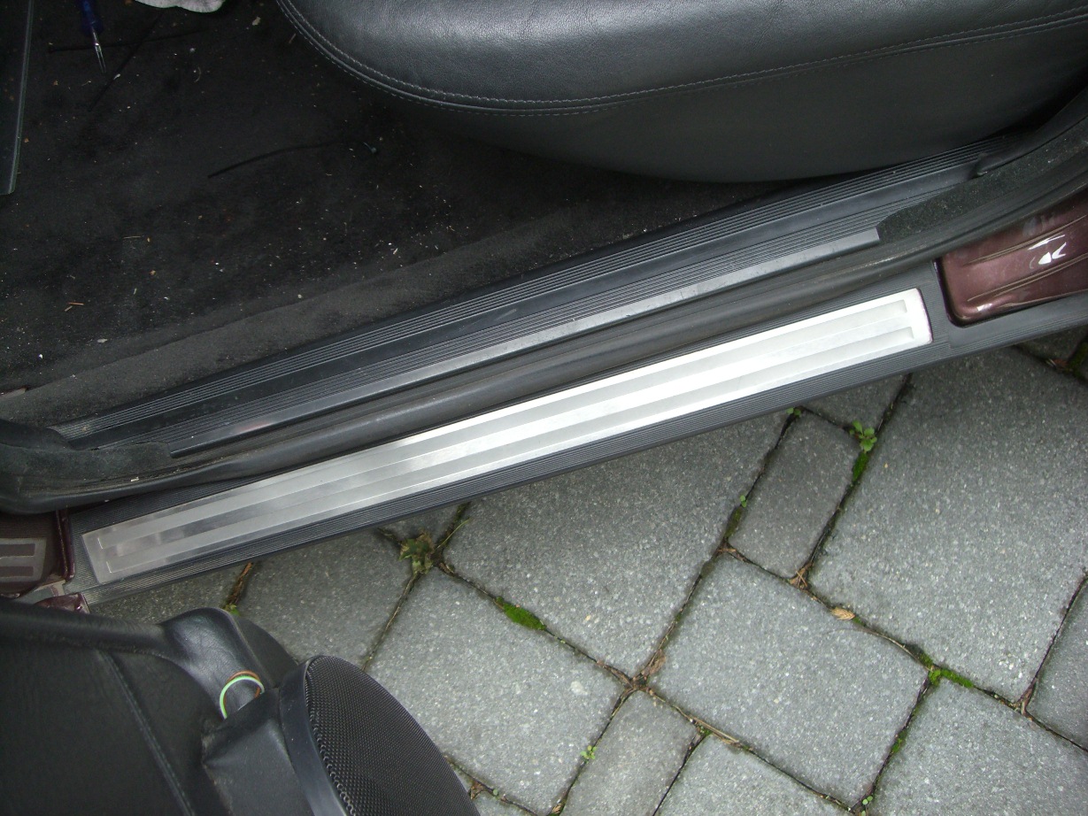

Türen zusammenbau... Stoßleisten... Zierleisten...
Und heute haben wir die Frontscheib eingeklebt...
Nun siehts schon langsam wieder nach AUTO aus :)

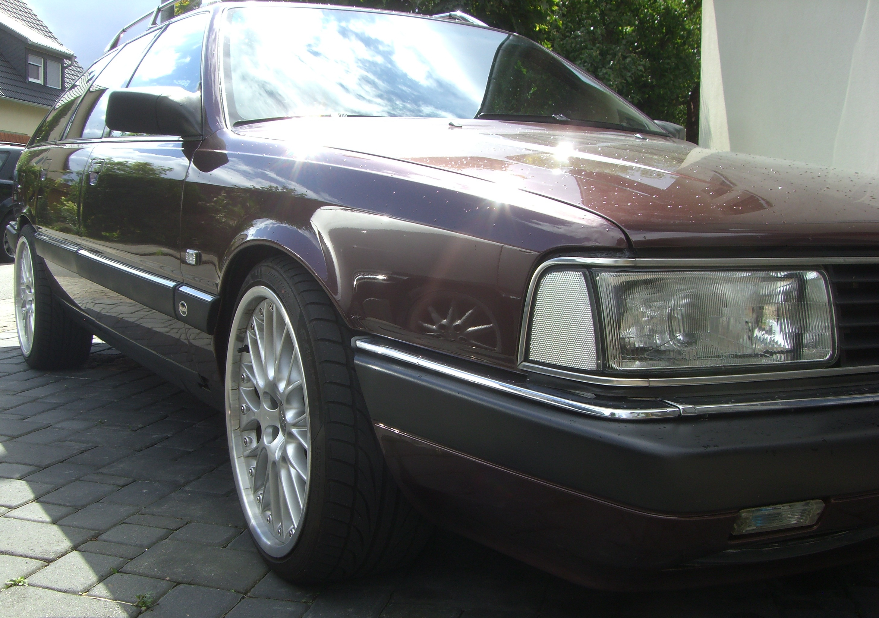

Die Farbe ist ein Perleffekt-Lack.
Kommt leider auf den Bildern überhaupt nicht rüber.
Ist ne Mischung aus Kupfer-Braun mit Rotschimmer.
Ich hoffe mal in der Sonne gute fotos hin zu bekommen, dann auh mit ner guten Kamera.

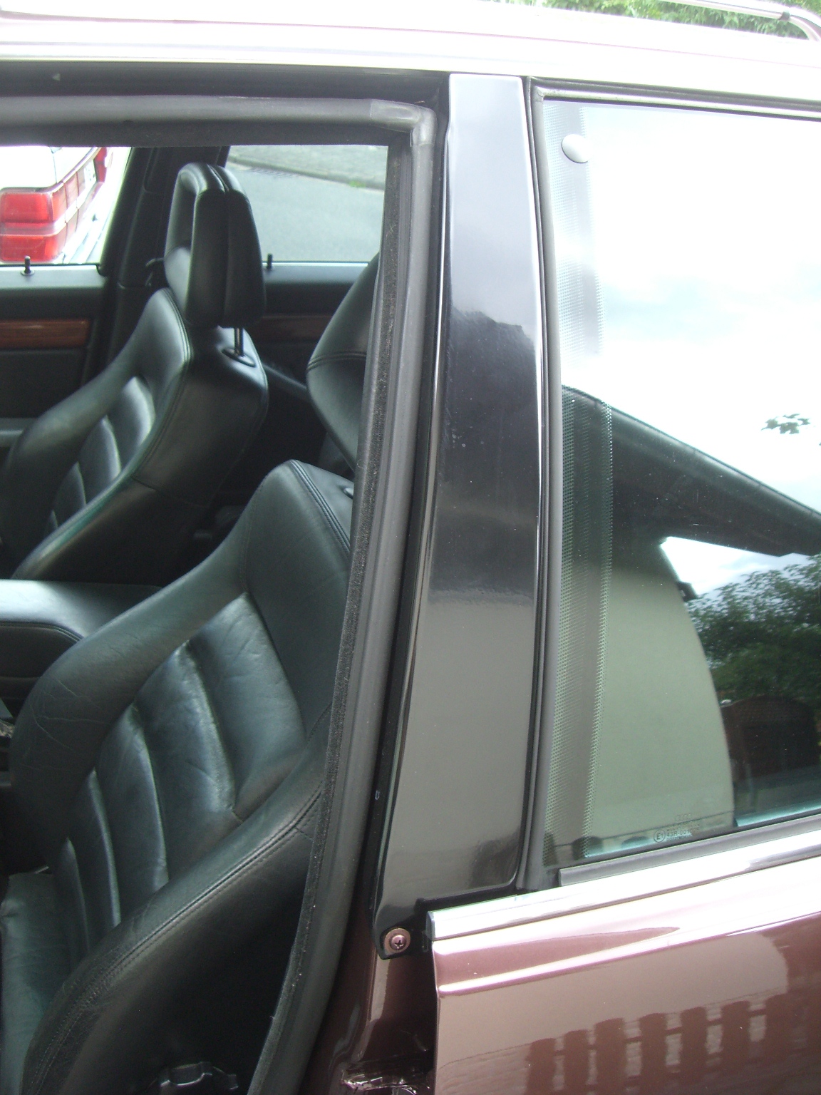

Ich habe mal eine Frage zu der Leiste bzw. Dichtung die an der hinteren Seitenscheibe von der C-Säule zur D-Säule geht. Die ist ja auch entfallen, was hast Du da gemacht ?.
200er Avant
Beiträge: 610
Wohnort: Wolfsburg
UFlO hat geschrieben:Hallo Sven,
das ist natürlich schön, wenn er nach einer Neulackierung wieder glatt dasteht.
Moin Moin.
Da hatte ich Riesen glück...
Hab beide leisten bei jemandem ganz zufällig gekauft, der seine Sammlung aufgelöst hat. Bei dem wollte ich nur Nr Motorhaube holen, und da hat er mich gefragt, ob ich die leisten nicht auch haben will. Die wären schon EoE
da hatte ich noch garnicht mit ner neulackierung geplant...
Also war es Riesen glück, dass ich die gekauft hatte.
Aber trotzdem wäre es mal interessant wo man die noch her bekommt.
Da müsste man eigentlich mal audi anschreiben und um Hilfe bitten...

UFlO hat geschrieben: Hast Du die alten noch , zwecks Nachfertigung damit irgendein Muster hat...?
Habe die alten noch... sind aber schon ordentlich in mitleidenschaft gezogen.
bezüglich audi habe ich gelernt, dass die echt ganz zugänglich sind. wäre ja mal n versuch wert da anzufragen.

gratulation, sieht wirklich tadellos aus!
weil bei mir die Komplettlackierung ebenfalls ansteht noch eine Frage: Wie wurde die Steinschlagschutz-Lackierung unter den Türen (serienmässig schwarz) und im unteren Bereich der Seitenwand (serienmässig Wagenfarbe) behandelt? Auf den Fotos kann ich dies leider nicht ohne weiteres erkennen...blosses Anschleifen ist aufgrund der Struktur wohl nicht möglich oder?
und die genieteten Dachleisten sind ja beim Avant EOE, wurden die beim Lackieren entfernt oder bloss angehoben?
liebe Grüsse
Philippe
audi 90 typ89 NG Fronti
audi 100cs quattro (1987 VFL [NF1] Zwischenmodell MJ 1988)
audi 100cs quattro (1986 VFL [KU])
audi 100 NF2 automat (geschlachtet)
200er Avant
Beiträge: 610
Wohnort: Wolfsburg
typ44quattro hat geschrieben:gratulation, sieht wirklich tadellos aus!
liebe Grüsse
Philippe
Steinschlagschutz unten am Schweller wurde vor der Neulackierung das alte abgeschliffen... dann komplett mit neu lackiert ... nach dem Lackieren ists wieder original schwarz gemacht worden.
Die Dachleisten und so weiter sind natürlich komplett entfernt worden (nieten ausgebort) .. nur so ist ne vernünftige Neulackierung zu bewerkstelligen.
Die hab ich mitlerweile schon wieder neu angenietet. ist gar kein problem...

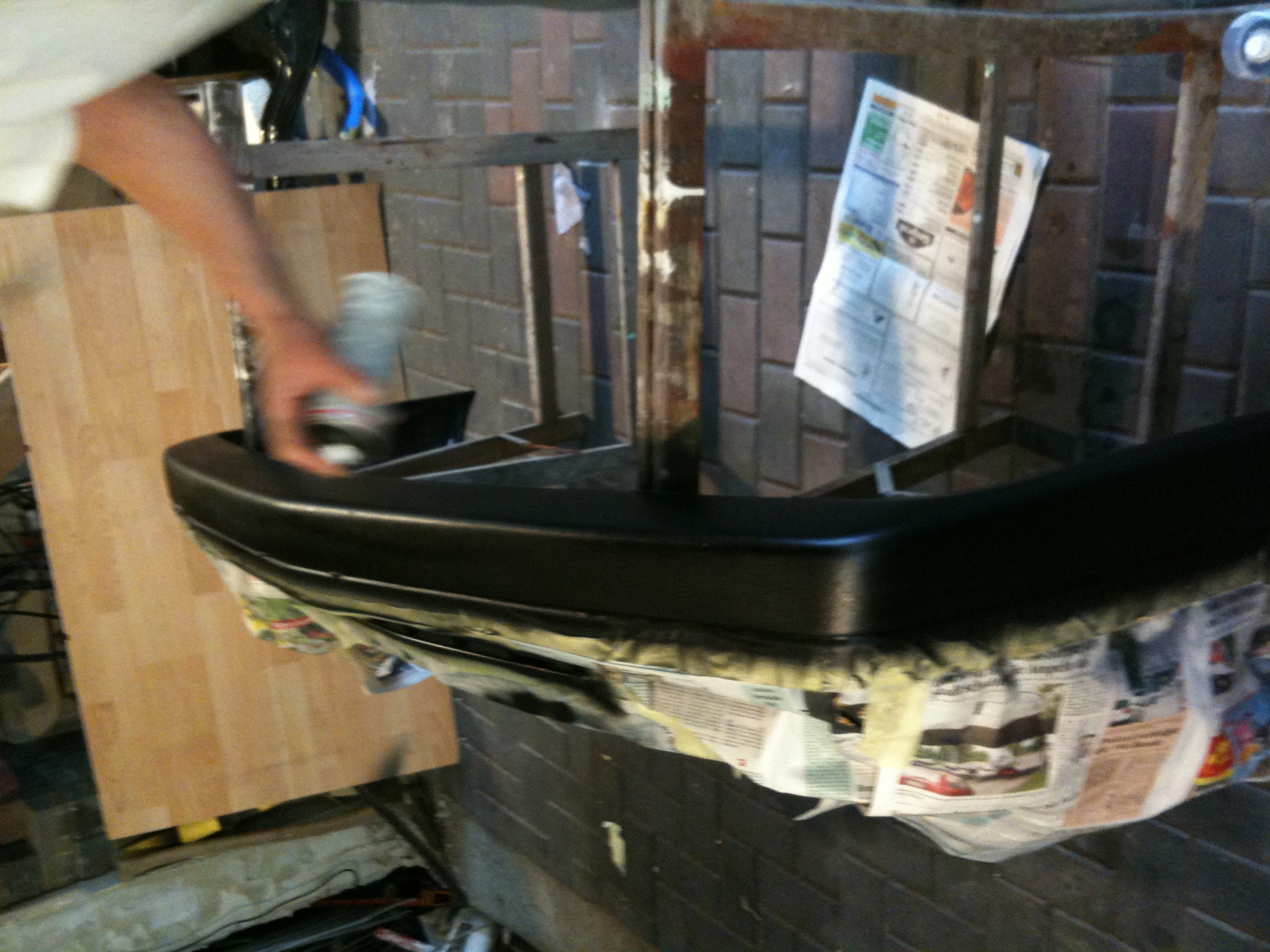

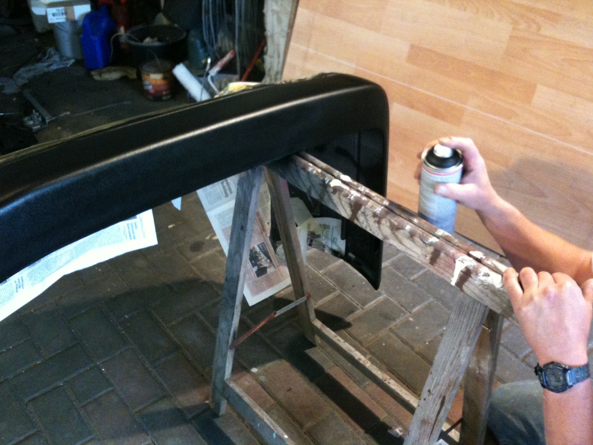

Hier ein paar weitere Bilder...
Gestern hab ich die vordere stoßstange abgeklebt und die obere Kunststofffläche mit Colormatic Strukturlack neu Schwarz lackiert...
Kühlergrill und scheinwerfer ist auch alles komplett ... die Haube hat 2 neue Schließzapfen (Reparatursatz von VAG) bekommen ... Spritzdüsen sind ebenfalls neu reingekommen.
Heute werde ich dann die Front komplettieren ... Bilder folgen.

dermarkus
Beiträge: 438
Registriert: 21.10.2007, 13:59
Wohnort: nrw
Beitrag von dermarkus »
Hat schon einer erfahrungen mit dem Colormatic Strukturlack gemacht ob der auch etwas länger hält und nicht abblättert???
Audi 200 Powered by 20V turbo
DU BIST EIN MANN FÜR ATU
200er Avant
Beiträge: 610
Wohnort: Wolfsburg
Also beim AVANT meiner Frau hält der Colormatik Strukturlack schon n 3/4 Jahr (... und der Winter z.B. war ja auch streng...)
Ich denke, das Zeug ist echt gut!

Wurde die Steinschlagschutz-Lackierung nach dem Abschleifen glatt lackiert oder wieder zuerst mit Steinschlagschutz versiegelt?
Konntest Du die Dachzierleisten zerstörungsfrei abmontieren und wieder verwenden oder hast Du da - wie bei den Leisten an den hinteren Seitenscheiben - anderweitig Ersatz gefunden (sind ja beim avant EOE)?
sorry, aber so bis ins Detail hab ich das dann mit dem steinschlagschutz nicht gesehen...
Die dachzierleisten gehen problemlos ab, wenn alle Nieten ausgebohrt sind.
Die kann man dann gut wiederverwenden...
angstbremser
Beiträge: 979
Beitrag von angstbremser »
200er Avant hat geschrieben:
typ44quattro hat geschrieben:Hier ein paar weitere Bilder...
Da meine Stoßfänger auch schon etwas angezählt sind, hier die Frage:
Was ist das für ein Zeug, im normalen Handel beziehbar? Vorarbeiten an der Stoßstange in welchem Rahmen nötig? Primer/Haftgrund reicht?
Ich wär für eine Kurzinfo dankbar....und gespannt auf das erste Komplettbild! :wink:
Gruß vom Angstbremser
200er Avant
Beiträge: 610
Wohnort: Wolfsburg
Das "Zeug" ;) ist unter genanntem Namen z.b. Auch Ebay zu finden...
Vorarbeit lediglich das Plastik mit "Verdünnung" nass schleifen... Löst ein bissel an, und entfernt auf jeden Fall den Schmutz auf der Oberfläche.
Dann direkt drauf lackierbar...
