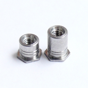

Nun zum Problem mit der Befestigung. Wenn man eine Hülse baut, die die zu kurzen Stehbolzen verlängert, die aber auch noch in die Löcher der Lager passen soll. Ist dieser mechanisch nur bis etwas 50-60Nm belastbar, aufgrund der geringen Wandstärke von weniger als 2mm. Ich Fahre diese Lösung zurzeit und werde das aber nochmal ändern. Nur zum Vergleich das Anzugsmoment beträgt 55Nm. Also kurz vorm abreißen.
Meine Idee war jetzt die PE Lage zunehmen, das Loch aufzubohren und Langmuttern M10 in 10.9 mit einem Stück Gewinde Stange 10.9 einzusetzen. Das Sollte deutlich mehr aushalten. Die Alternative dazu wäre eben eine Spezial Verschraubung/Lager fertigen zu lassen mit Gewinde oder wo man die Mutter drin versenken könnte.
die Radlager Gehäuse sind ziemlich egal aus welchem Fahrzeug die nun stammen, sollten nur eben aus einem Fahrzeug mit Stabi sein, wenn man umbauen will. Ich habe bei mir am 10V Turbo eine S6 HA mit Stabi dran. Ich habe einfach wieder die originalen schmalen Radnaben statt der breiten vom S6 genommen.
Beim VFL Q müsste das das auch so funktionieren, dann musst du hinten nur auch die VFL Radlager und Naben verbauen, dann hast du weiterhin die schmale Spur und die Antriebswellen passen.

Bzgl. Gewindehülse...wäre doch so etwas vorstellbar...ich denke da an eine lange Hülse, eine Mutter, welche genau auf den Hülsendurchmesser aufgebohrt und mit ihr verlötet wird...dann hätte man die Hülse mit Außensechskant zum anziehen !?
Danke und Gruß,
Tobias
