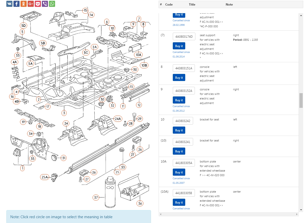

Ich hab mir in einem Anflug von geistiger Umnachtung (das wird schon 1:1 passen :oops: ) gerade die elektrischen Sitze von nem V8 für meinen 100er gekauft weil ich von grau auf schwarz umbauen wollte. Jetzt überleg ich gerade was ich aus dem Dilemma machen soll/könnte/müsste. Gibts diese Einschweiß-Konsolen noch zu kaufen? Hat da jemand zufällig ne Teilenummer? Oder wäre es einfacher die Sitzflächen, Rückenlehnen etc. einfach umzubauen? Ich würd die Teile schon gerne behalten da sie noch sehr gut erhalten sind.

Müssen halt pro Sitz zwei Halter eingeschweisst werden, die Halterung vom manuellen Sitz in der Mitte abgeflext werden und der passende Kabelbaun verlegt werden (hab den Umbau vor ca. 6 Monaten selber gemacht).
Sitzschienen passen 1:1, sind auch die gleichen (egal ob Manuell oder Elektrisch).
Halter gibts meines Wissen noch neu bei Audi. Vor nem halben Jahr gab es die aber noch.
Kannst auch hier im Forum ne Anfrage stellen (so hab ich es damals gemacht).
Teilenummer hab ich gerade nicht zur Hand.

So, ich glaub jetzt hab ich´s, müssten die Teile 8 und 9 aus dem Link sein, oder?
http://AKTE (*Produktname ersetzt*).cc/audi/part_single/catalog ... 634/lang/e
Spielt dabei eigentlich das Baujahr ne Rolle? Mein 100er ist von 89, aus welchem BJ der V8 ist weis ich leider nicht. Gab es da Unterschiede bezüglich der Bodengruppe?
Danke

So schauts aus, 8 und 9 sind es. Baujahr spielt dabei keine Rolle. Passen auch ausm C4 :)
