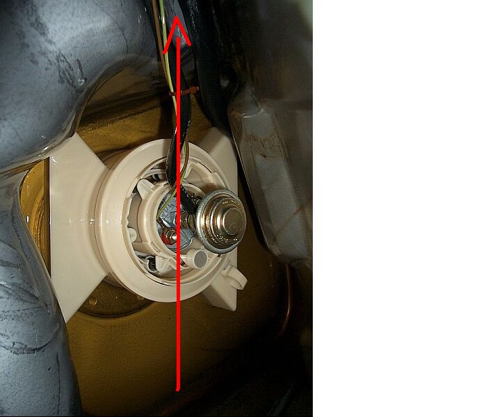

Anleitung hat geschrieben:Beim Einsetzen des K.-Behälters muss die einfache (Kerbe) in Fahrtrichtung vorn und die zweifache (Kerbe) in Fahrtrichtung hinten in Längsachse des Fahrzeugs stehen.
Bei mir ist das anders:
Die Flügel des Fassung am Tankboden zeigen nach links und rechts.
Die Schlaufe für den Belüftungsschlauch ist hinten rechts am Flügel.
Habe das Foto aus der Anleitung mal gedreht. So ist bei mir:
Die in der Anleitung erwähnten Kerben sitzen bei mir links und rechts.
Es gibt nur eine Möglichkeit, die 60er Pumpe (Bosch) in das Staubehälteroberteil einzusetzen.
Der Vorlaufschauch mit dem Stromkabel gehen dann nach rechts ab.

gabi hat geschrieben:Bei mir ist das anders: Die Flügel des Fassung am Tankboden zeigen nach links und rechts.
Das ist offenbar nicht nur bei Dir so - auch bei meinem Wagen und einem Ersatztank, den ich hier liegen haben, sind die "Flügel" in Fahrtrichtung links und rechts. Auf dem Foto in der Selbstdoku hat offenbar mal jemand die Halterung von den 3 Stehbolzen am Tankboden abgeschraubt und dann um gut 90° verdreht wieder angeschraubt...
Das Blockieren des Tankverschlußdeckels beim Hochziehen liegt daran, dass sich der Rücklaufschlauch in dieser Kunststoffschlaufe regelrecht verkantet - eine total blöde Sache. Ist der Rücklaufschlauch erst an der Schelle oben gelöst und abgezogen, geht alles ganz easy...
Gruß Wolfgang

OPA_HORCH hat geschrieben:Das ist offenbar nicht nur bei Dir so - auch bei meinem Wagen und einem Ersatztank, den ich hier liegen haben, sind die "Flügel" in Fahrtrichtung links und rechts.
An meinem C4 ebenfalls. Ist ja auch sinnvoll - eben als "schwallgespeister Vorrat" bei Kurvenfahrt: die kurveninnere Stauklappe geht auf, die kurvenäußere bleibt verschlossen.
