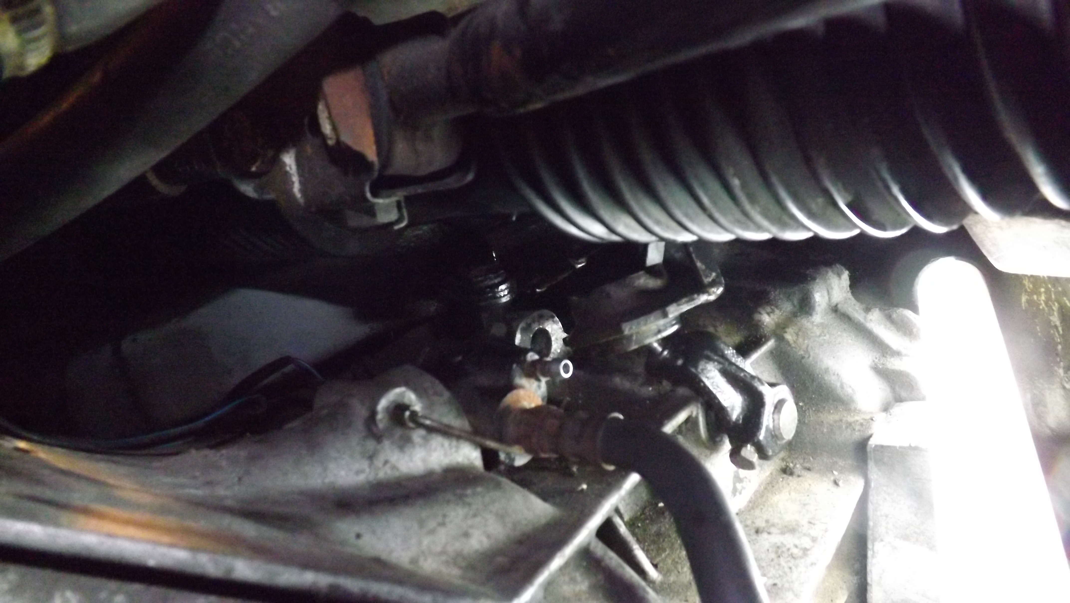

Also bei mir war tatsächlich eine sogenannte Kugelpfanne wech.......vor Motorraum stehend die kleine linksseitig (Artikelnummer: 803711279E)
Ich habe obenstehende Erstazteile beim Traditionsshop geordert...in doppelter Ausführung wie oben aufgelistet falls beim Einbau was daneben geht.

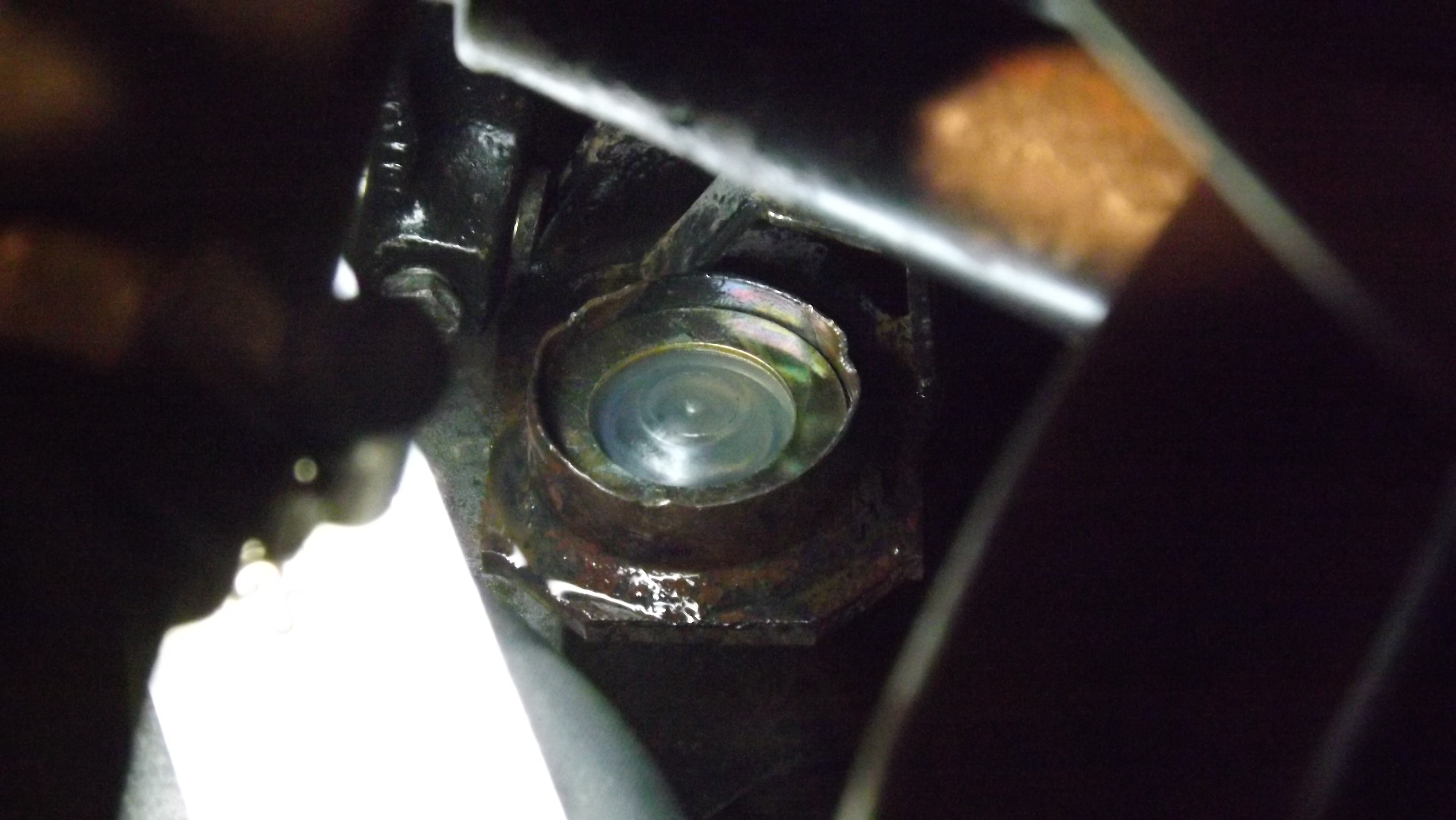

Einbau von oben, also auf m Kühlergrill/Motor liegend, Problem war im eingebautem Zustand die Halterung von der großen Kugelpfanne aufzubiegen, diese war an drei Stellen auf den Metallring ( Art.-Nr.: 431711224A ) gebogen welcher über der Kugelpfanne sitzt, damit diese nicht nach oben rausrutscht. Kommt man schlecht dran, und geht schwer drauf, nach Reinigung mit Bremsenreiniger und Druckluft habe ich die mit Hammerstiel auf den Kugelkopf gehebelt, der sitzt an einer Welle die aus dem Getriebe kommt. Mit Silikonspray damit es etwas besser "flutscht"

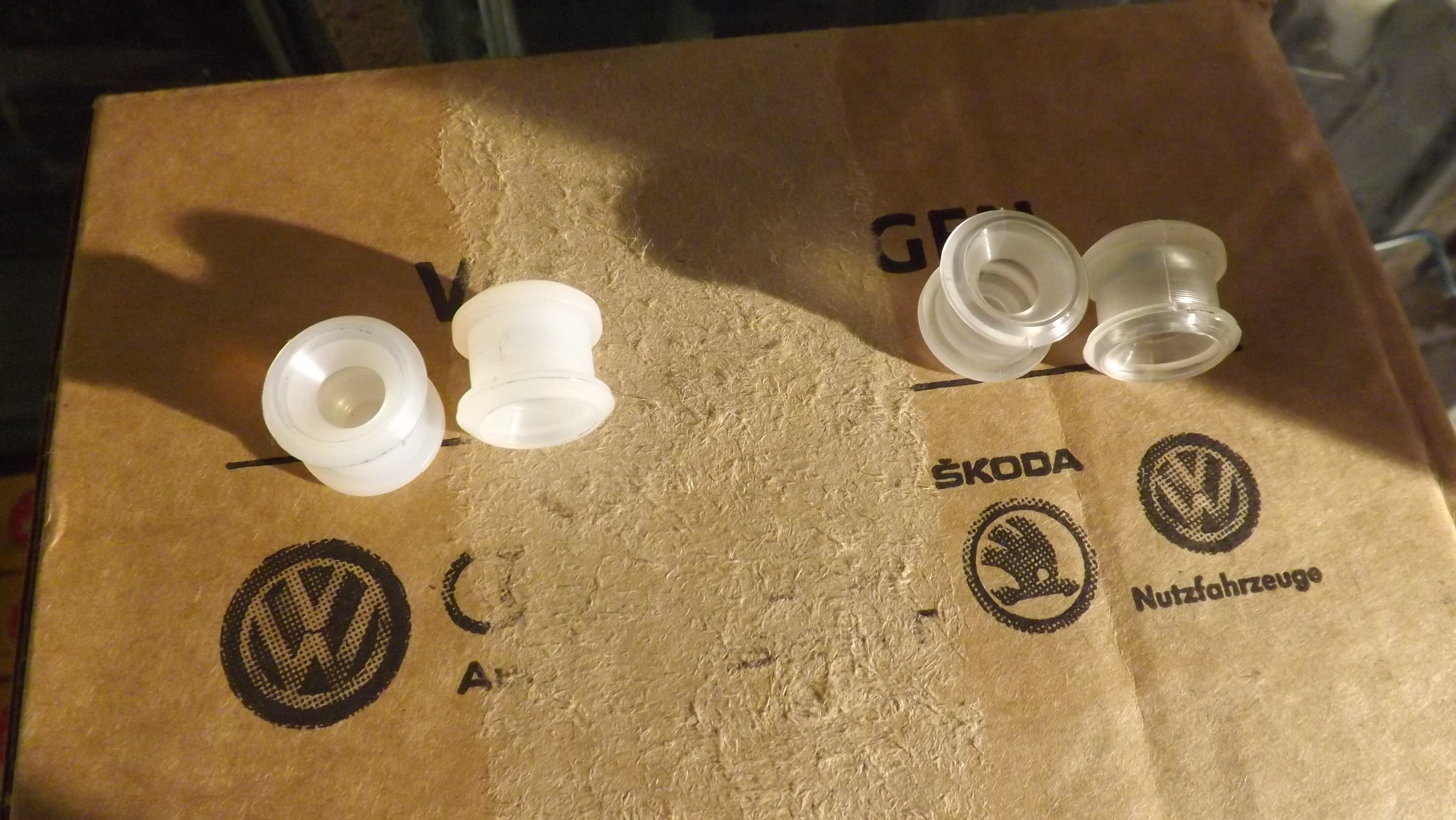

Die beiden kleinen Kugelpfannen (Artikelnummer: 803711279E) kommen in das Teil Nr. 48 (Explosionszeichnung weiter oben in diesem Thread), das Teil konnte ich komplett rausnehmen, reinigen und mit den neuen Kugelpfannen bestücken, der Einbau war ziemlich problematisch da die selbst mit reichlich Silikonspray nicht drauf wollten. Rechts (Fahrerseite) ging noch, weil man auch etwas sehen kann, aber links kann man nur fühlen, habe erst rechts drauf bekommen, auch mit was draufgehebelt, beim ersten mal drückte es oben wieder raus....dann gings...linke Seite gefühlt über den Kugelkopf gelegt, muß man dann auch irgendwie draufhebeln, mit Händen nicht zu schaffen weil man nur mit Fingerspitzen drankommt und kaum Druck ausüben kann....letztendlich von links mit großem Maulschlüssel (SW 25/27) über die Kugelpfanne und von rechts noch mit Keil aus Panzerholz (normaler Fenstereinbaukeil ist zerbrochen) über den Schraubenschlüssel so das kein Spiel mehr zwischen ist und man mit dem Schlüssel hebeln kann.......ist ein kleines Geduldsspiel und keine angenehme Körperhaltung...aber nun schaltet er wieder....etwas hakelig manchmal.......aber das ist evtl. ja altersbedingt oder ich muß nochmal nachstellen.......Hauptsache er schaltet wieder alle Gänge, denn ohne Rückwärtsgang war echt blöd.....anbei noch paar Bilder

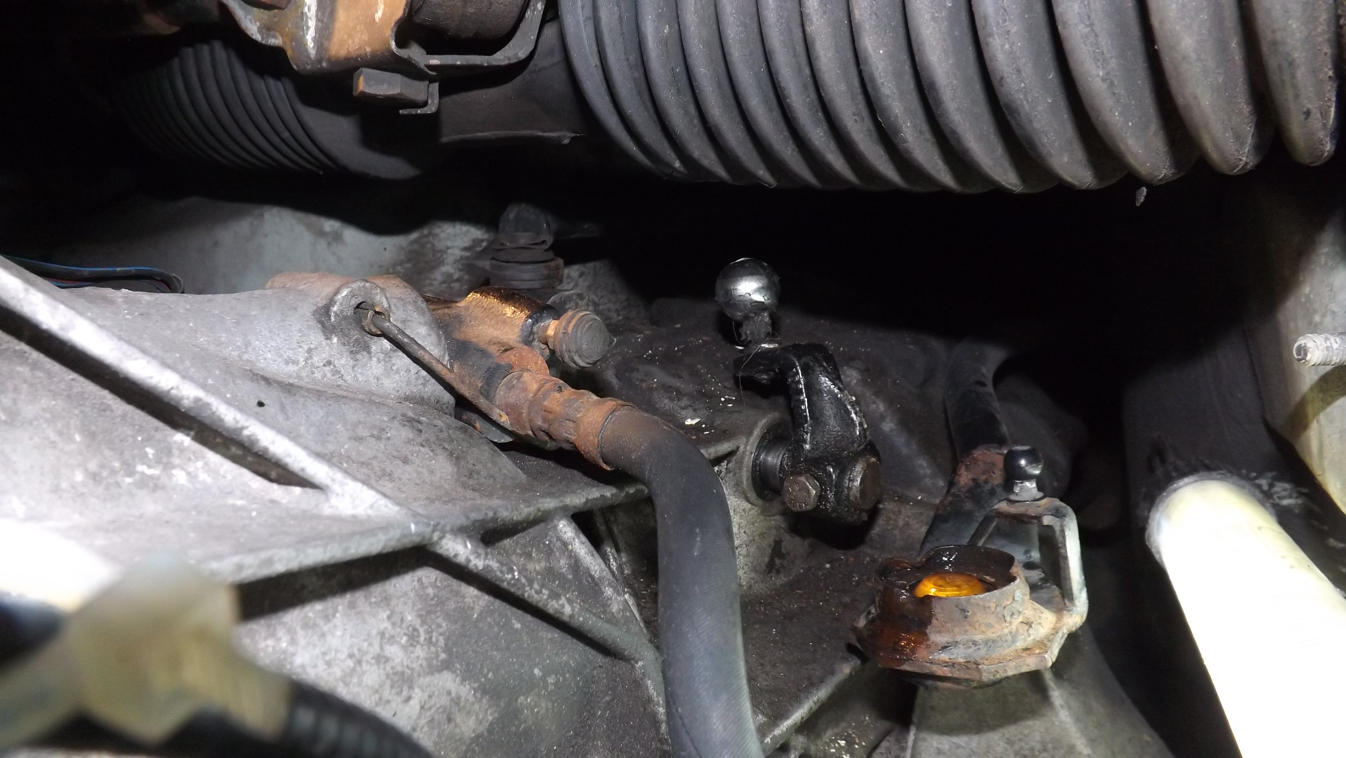

gelöste große Kugelpfanne....man sieht großen und kleinen Kugelkopf

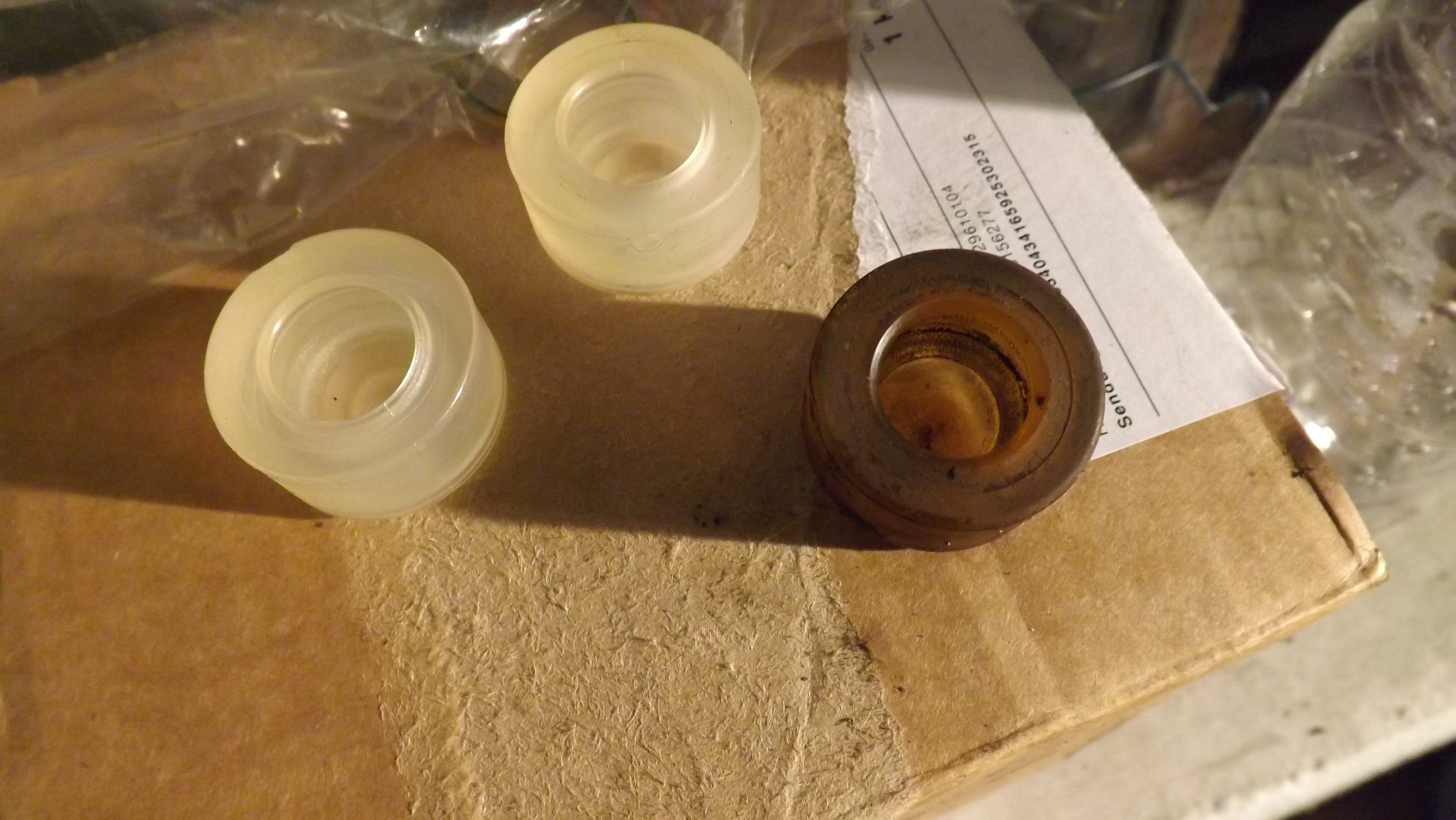

Artikelnummer: 431711221<br />(Bestellnummer: Z011645).....doppelt bestellt.......etwas unterschiedlich vom Material.....

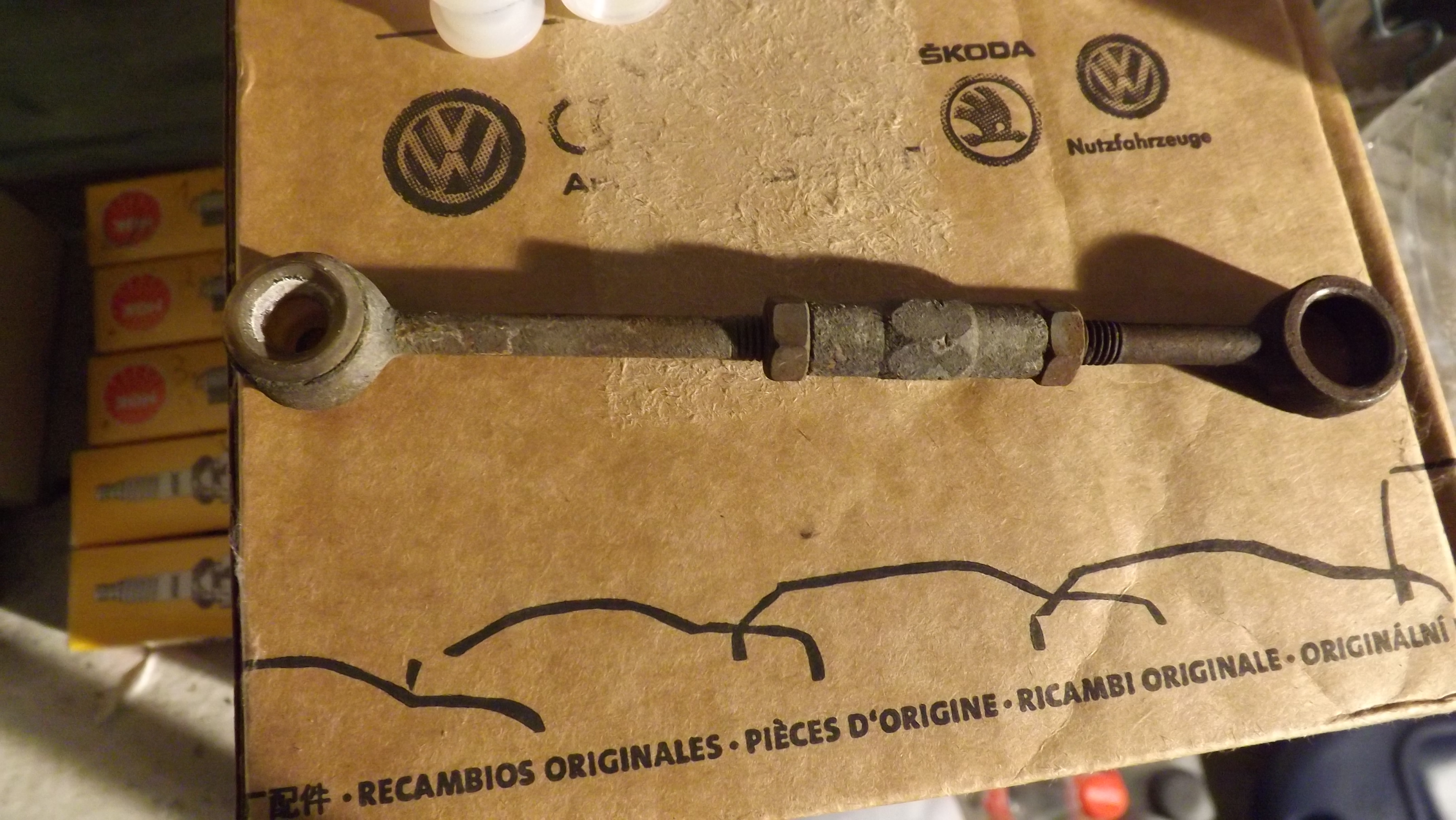

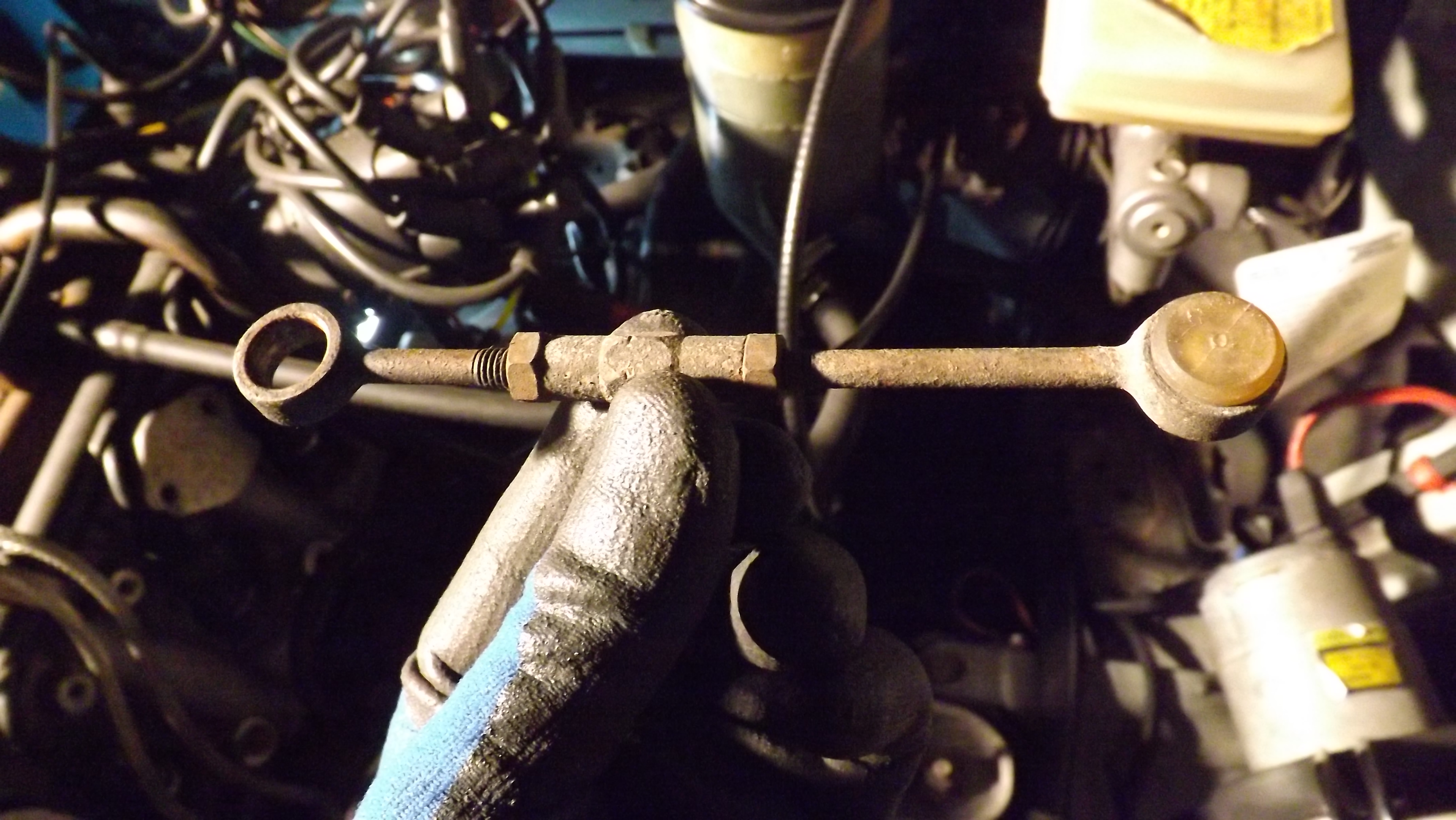

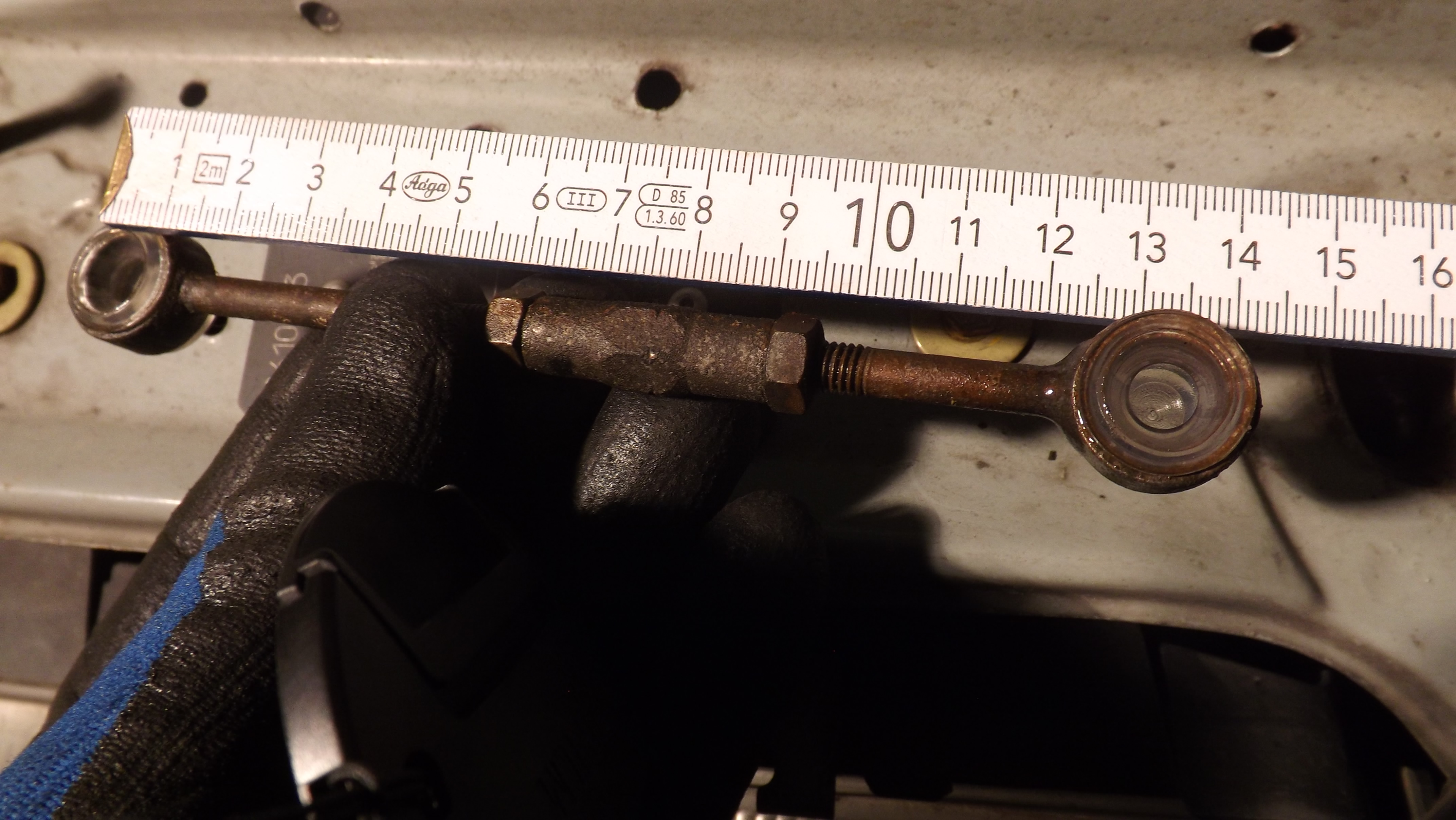

Verbindungsstange, mit fehlender Kugelpfanne, die Ursache warum plötzlich 5. und Rückwärtsgang wech war, laut Explosionszeichnung weiter oben in diesem Thread Nr. 48.....in anderem Thread wars Nr.37 mit folgender Nr.: 431 711 429B, natürlich EoE
Einbaulage Verbindungsstange
neue und alte große Kugelpfanne.....Artikelnummer: 431711221<br />(Bestellnummer: Z011645)
ausgebaute Ansicht: Artikelnummer: 431711221<br />(Bestellnummer: Z011645)

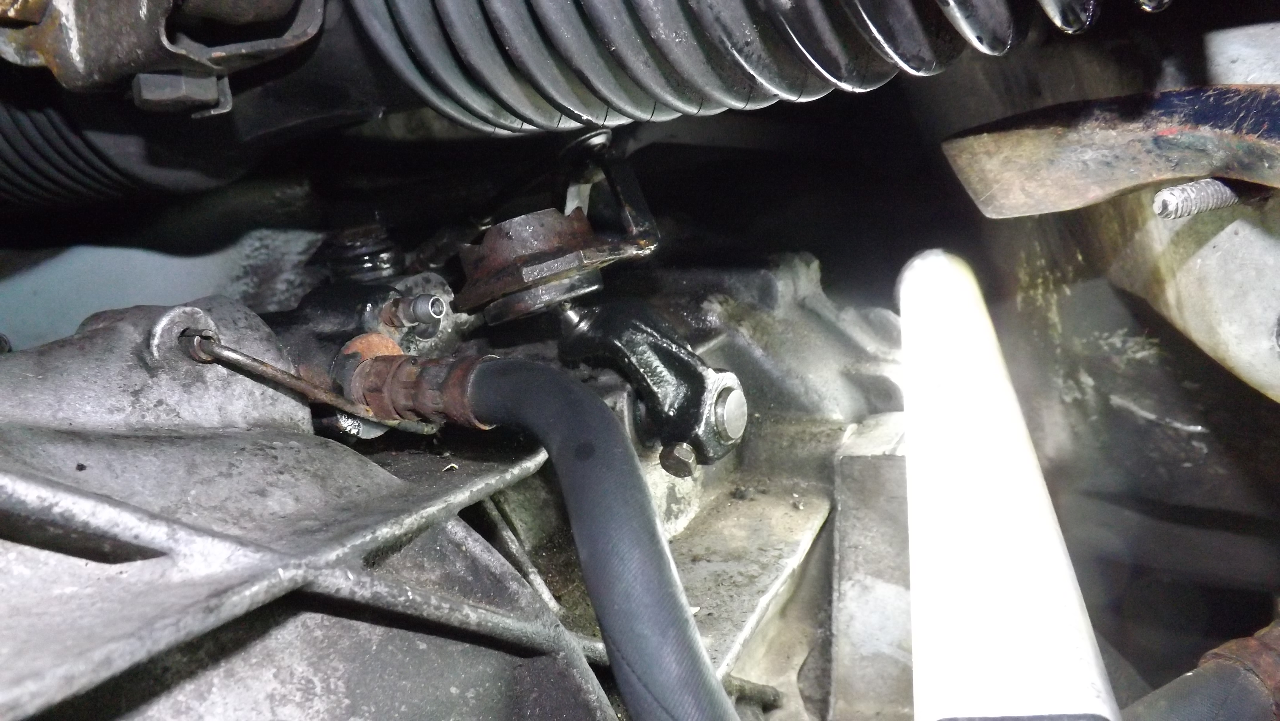

neue eingebaut: Artikelnummer: 431711221<br />(Bestellnummer: Z011645)
so siehts von oben aus........rechte Seite (Fahrerseite)
Verbindungsstange mit neuen Kugelpfannen.......Abstand war bei meinem auf ca. 132 mm Mitte zu Mitte

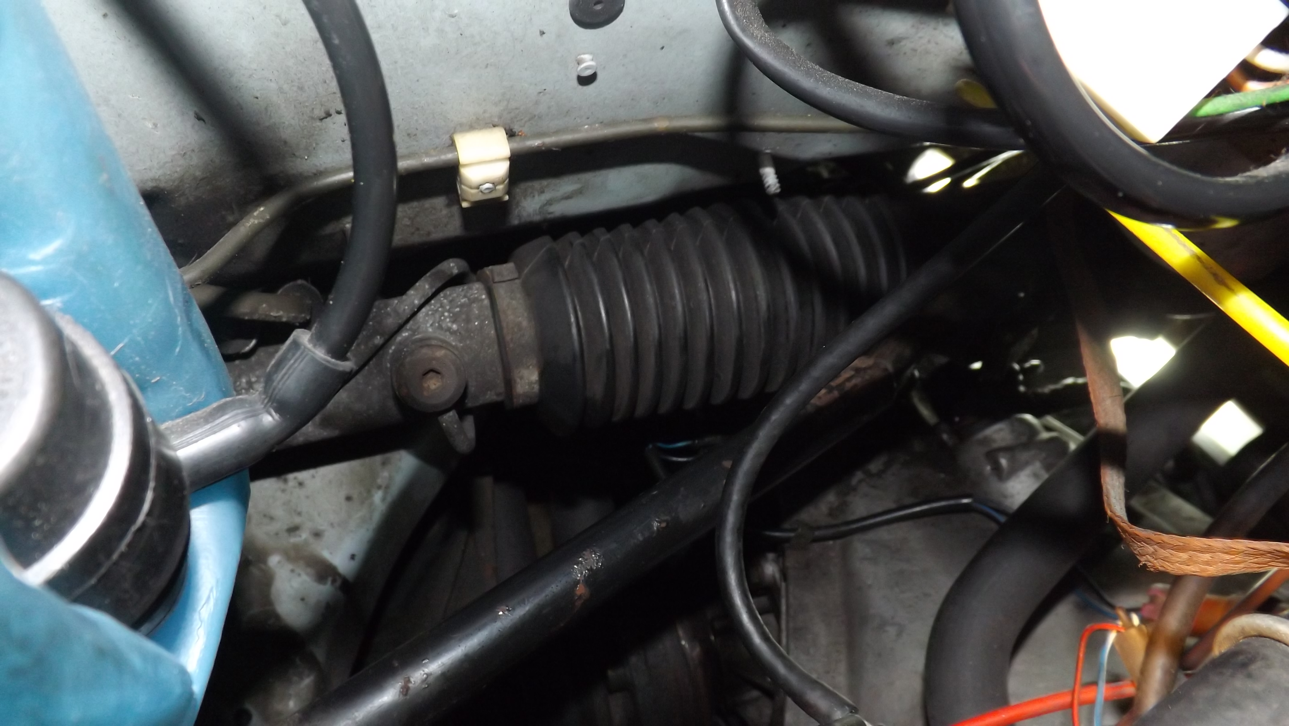

Eingebaute Ansicht.......aber sooo schön sieht mans nur wenn man die Kamera da reinhält.....mit der eigenen Rübe wars eng.......

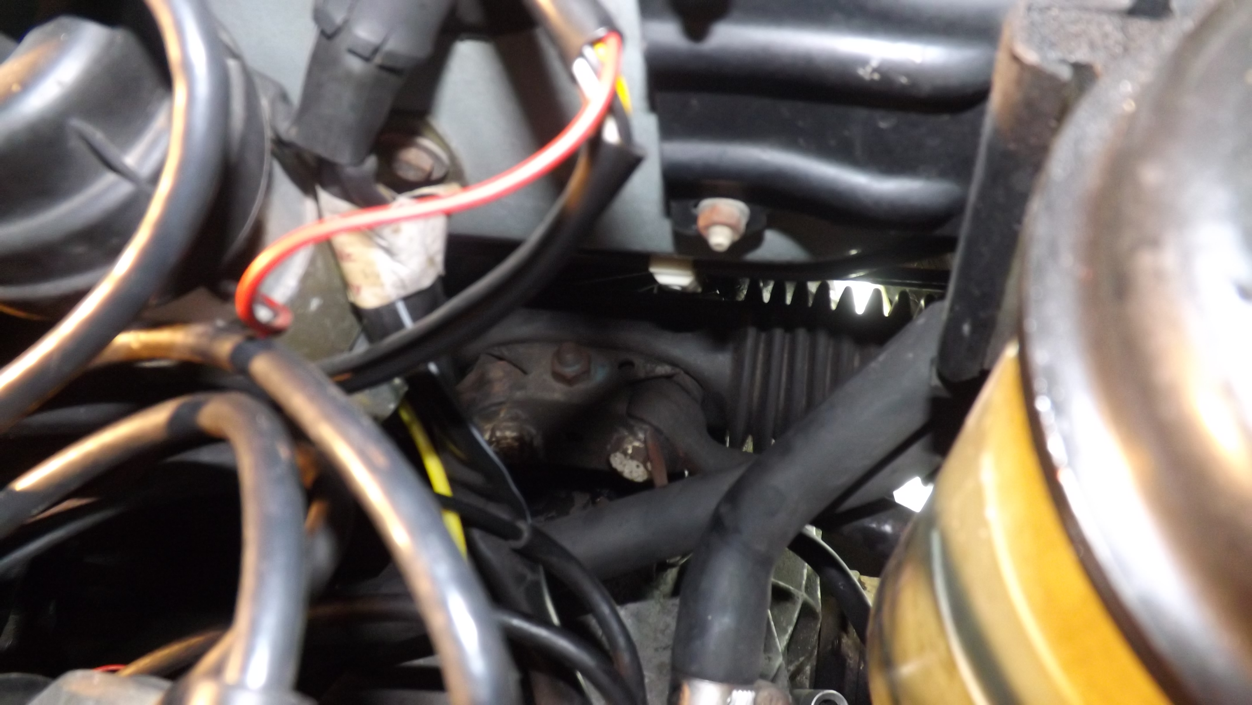

Linke Seite passte nichtmal die Kamera rein.......da ist fühlen angesagt....irgendwie zwischen dem Lenkgetriebe durch......
