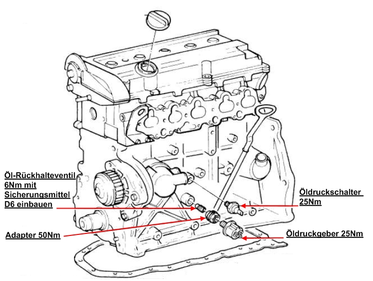

Habe heute das Ventil und Adapterstück gewechselt, und hatte mir Aufgrund einiger Beiträge hier nicht wirklich was davon versprochen (Ventil lag seit 1,5 Wochen in der Garage)
Und was soll ich Sagen >>>> KEIN Hydro-Tickern mehr, direkt nach Einbau noch ca. 30 Sek. getackert, seit dem nicht mehr

kennt jemand zufällig die Anzugsmomente für Öldruckgeber, Adapter-Sechskant und Ventil?
NF_Schrauber

NF_Schrauber hat geschrieben:Hallo,
NF_Schrauber
Ventil 6 Nm, Adapter 50 Nm, und Geber 25 Nm. Das sind die Werte für den 3B, aber ich denke das sollte egal sein.
MfG Olaf

hab mein erstes Posting überarbeitet und die Drehmomente mit ins Bild genommen ...
@Olaf
beim 3B steht zum Ventil auch "Sicherungsmittel D6 verwenden" hast Du oder nicht, bzw. war da bei Deinem 3B vorher auch dran ??
@Olaf

level44 hat geschrieben:Moin
@Olaf
ob es vorher war weiß ich nicht mehr, aber habe Loctite Mittelfest benutzt.
MfG Olaf

besten Dank Olaf und Uwe!
NF_Schrauber
