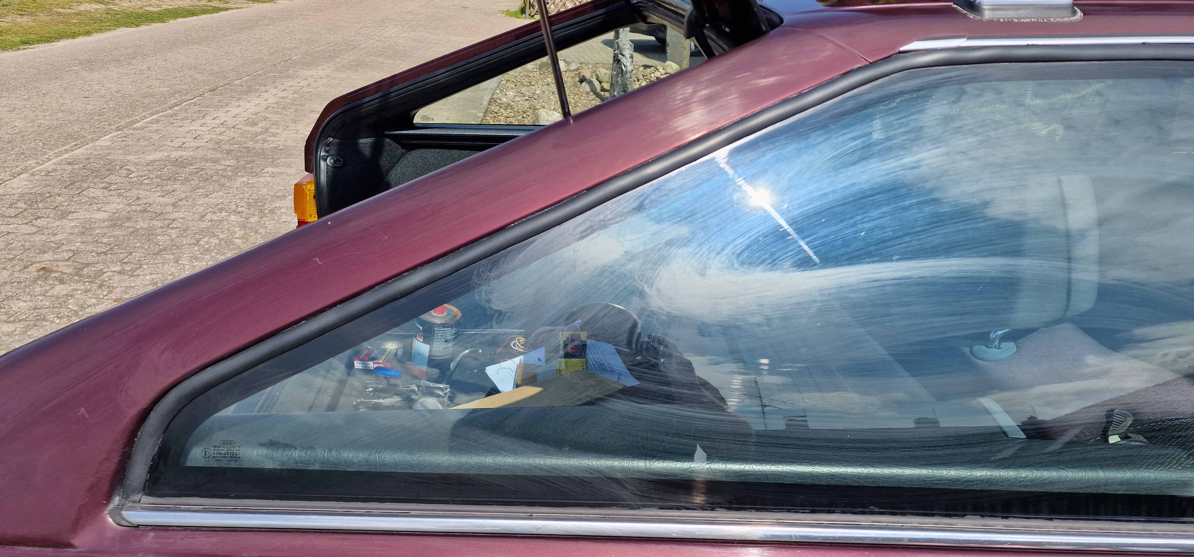

Moin . Ich habe auch lange danach gesucht aber bisher gibt es keine Lösung. Habe mir selbst geholfen in dem ich die alten entfernt habe und ein Gummiprofil eingesetzt hatte. Das ist Meterware und muss nur minimal angepasst werden. Hier der link:https://www.greendalerubber.nl/hoekprof ... 5mm-permtr. Mit scheibenkleber eingesetzt hält es seit drei Jahren und sieht zumindest besser aus wie zuvor.
Hoffe konnte helfen.
Gruß Andreas
Gruß Andreas

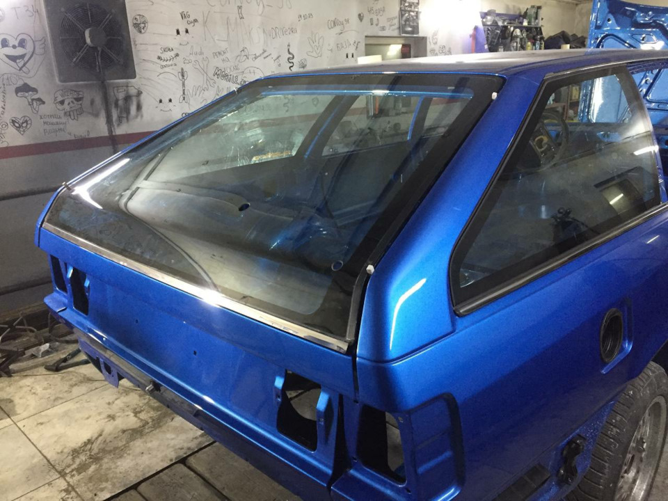

finde die Lösung mit dem T4 Seitenscheiben-Gummi ganz gut.
@Anfre original ist das aber ein T-Prüfil, Wie hast du das mit dem L-Profil aus dem Link gelöst, sas verstehe ich nicht ganz?
Ich selber hab das T4 Frontscheiben-Gummi verbaut und mit Sikaflex festgeklebt, finde ide Lösung nicht wirklich gut. Inzwischen scheint es bessere Lösungen zugeben...
Quelle: https://www.drive2.ru/l/670604512360137261/

Moin. Das von mir genutzte Profil ist breiter das stimmt. Ich habe das alte Profil entfernt genauso wie die klammern. Anschließend alles gereinigt und konserviert. Das l Profil habe ich auf der geraden Seite soweit eingekürzt so das das Profil genau auf der Scheibe aufliegt. Nachteil dabei ist natürlich das Profil etwas stark aufträgt. Für mich vollkommen ausreichend. Es dringt kein Wasser oder schmutz ein und ist bisher auch nicht auf einen Treffen aufgefallen. Allemal besser als das alte, das immer mehr zerfiel.
Gruß Andreas
Gruß Andreas

schöne Farb' hat Dein Auto!!!!Poldy hat geschrieben: ↑17.10.2025, 21:25 Moin,

das ist nicht mein Fahrzeug. Ich habe lediglich das Bild aufgrund der Dichtung geteilt. Das Fahrzeug gehört dem Instrgram Nutzer "slavyanich_". Auf dem Profil ist ein Link zu dem Blog, der ist allerings auf Russisch.
Ich habe oben eine Quellenangabe hinzugefügt.
