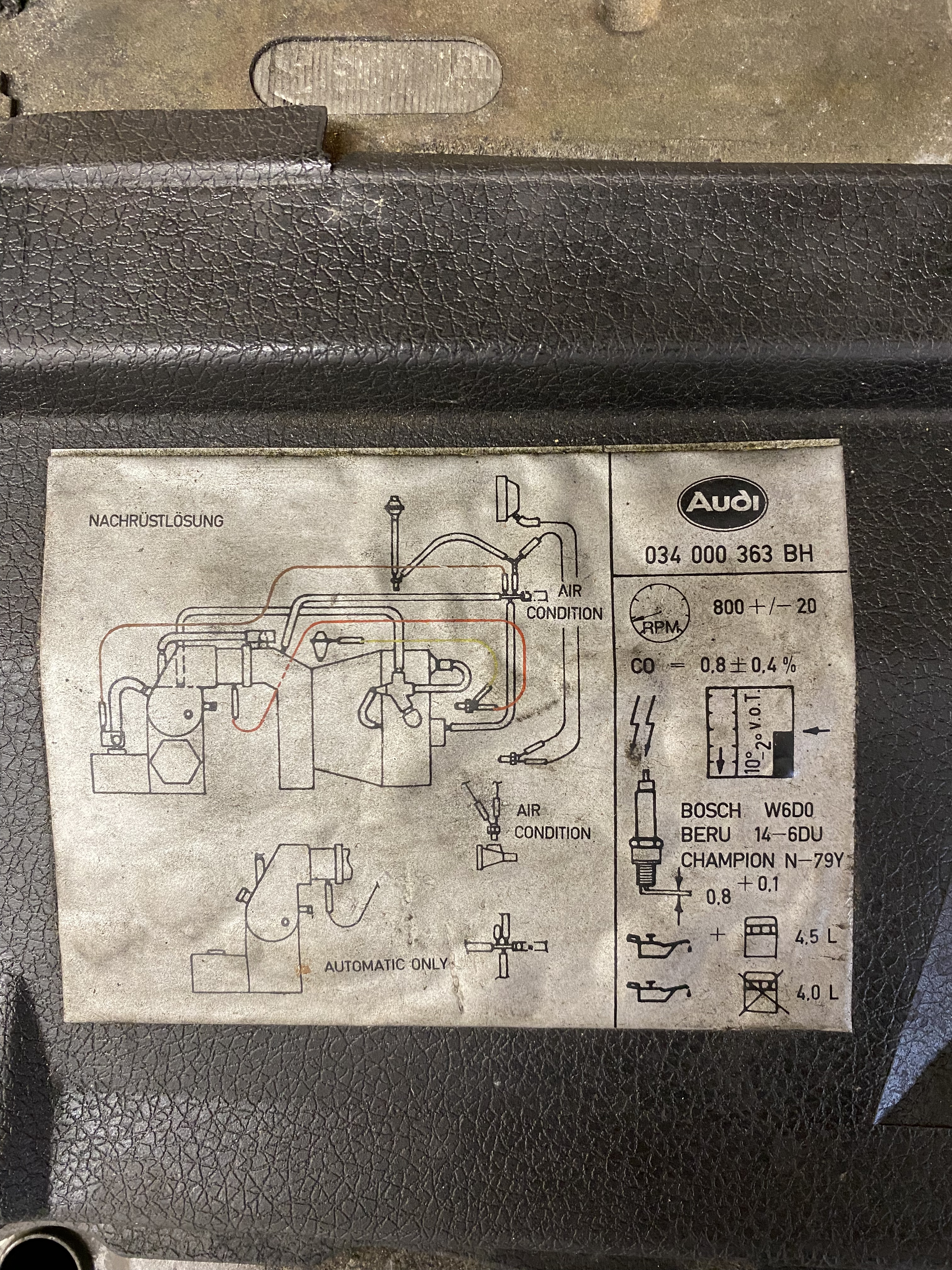

Ich habe auch deshalb gefragt, weil auf der Abdeckung vor dem Kühler ein Aufkleber ist, der vermuten lässt, dass wegen der Kat-Nachrüstung noch mehr geändert wurde.
Aber wenn Du meinst, das nur der Kat reingeschraubt wurde, beruhigt mich das.
Nachfolgend ein Link zu dem Bild.
Hast Du eine Ahnung, was da gemeint ist?
https://www.dropbox.com/scl/fi/p6tqa7fb ... gqjcs&dl=0

90% der Minderleistung kommen bei vielen Umrüstungen von der Umstellung von 98 ROZ auf 95 ROZ wegen dem damals noch nicht flächendeckend vorhandenem Super Plus Bleifrei.
Dementsprechend hat man wegen geringerer Klopffestigkeit des 95 ROZ Bleifrei die Zündung stark zurückgedreht. Beim 4 Zyl. DS zb auf OT (0*).
Wenn du den ZZP wieder auf 98ROZ einstellst und Superplus tankst wirst du die größe Veränderung merken
Die ersten G Kat Fahrzeuge hatten deswegen weniger Leistung, weil dort zum Teil die Kompression verringert wurde um „schlechteren“ Sprit ohne Motorklopfen fahren zu können.
Als später die KE2.5 eingeführt wurde, konnte man den Zündwinkel dynamisch anpassen und dabei Motorklopfen dediktieren. Deswegen konnte der NF Motor (136PS) dann mit regulärem Super 95 problemlos gefahren werden.
