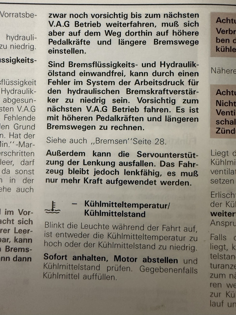

Dies ist was im Benutzerhandbuch meines 20V steht:
Audi 200 20V - Kühlmittelwarning Anleitung.jpg (360.77 KiB) 1229 mal betrachtet
"Kühlmitteltemperatur / Kühlmittelstand
Blinkt die Leuche während der Fahrt auf, ist entweder die Kühlmitteltemperatur zu hoch oder der Kühlmittelstand zu niedrig"
Das würde heissen dass diese eine Warnunganzeige im Autocheck System zwei separate Sensoren dafür benutzt:
- Geber unten im Kühlmittelbehälter (misst den Stand)
- Multifuzzi
Ich werde das im Stromlaufplan mal nachschauen.

CarstenT. hat geschrieben: 13.08.2025, 20:34 Ist das überhaupt die Beschreibung vom AC?
Kapitel „Auto-check-system“ im Benutzerhandbuch bzw. „Bedienungsanleitung“ meines 20V. Seiten 42 bis 45. Das Bild ist Seite 44.
Ich lese vor:
Absatz „Rote Symbole“
Störung Brems-/Hydraulikanlage
Kühlmittelstand/Kühlmitteltemperatur zu niedrig/zu hoch (bewegtes Bild). (Steve: diese bekam ich)
Motor-Öldruck zu niedrig (bewegtes Bild)
Beim erscheinen der rot blinkenden Symbole ertönen drei Warntöne. Diese Anzeigen signalisieren eine Gefahr.
Absatz „Gelbe Symbole“
Bremslicht defekt
Bremsbelag verschlissen
Waschwasserstand niedrig (bewegtes Bild)
Kraftstoffvorrat niedrig
Batteriespannung zu niedrig/zu hoch

Warum dein AC gelb ist, ist mir jedoch rätselhaft. Du schreibst ja auch rot ist Kühlmittelwarnung. Hat da vielleicht einer die Kondome im KI vertauscht? :pc3:

Markus 220V hat geschrieben: 14.08.2025, 08:06 Warum dein AC gelb ist, ist mir jedoch rätselhaft. Du schreibst ja auch rot ist Kühlmittelwarnung. Hat da vielleicht einer die Kondome im KI vertauscht?
Ich habe mal ein Video gemacht vom "Testvorgang" (Uhrzeiteinstelldrehknopfanlage kurz eindrucken) damit alle mögliche Warnungsymbole der Revue passieren.
Nenne mich SchnoopDog aber die Farbe ist bei alle Symbole genau gleich :roll:
Also ignorieren wir mal was das Buchlein sagt über Rot und Geld. Die Symbole sind éh einzigartig, aussen, natüüüürlich, das Kühlmittelstand/Kühlmitteltemperatur Symbol. Whatever :?

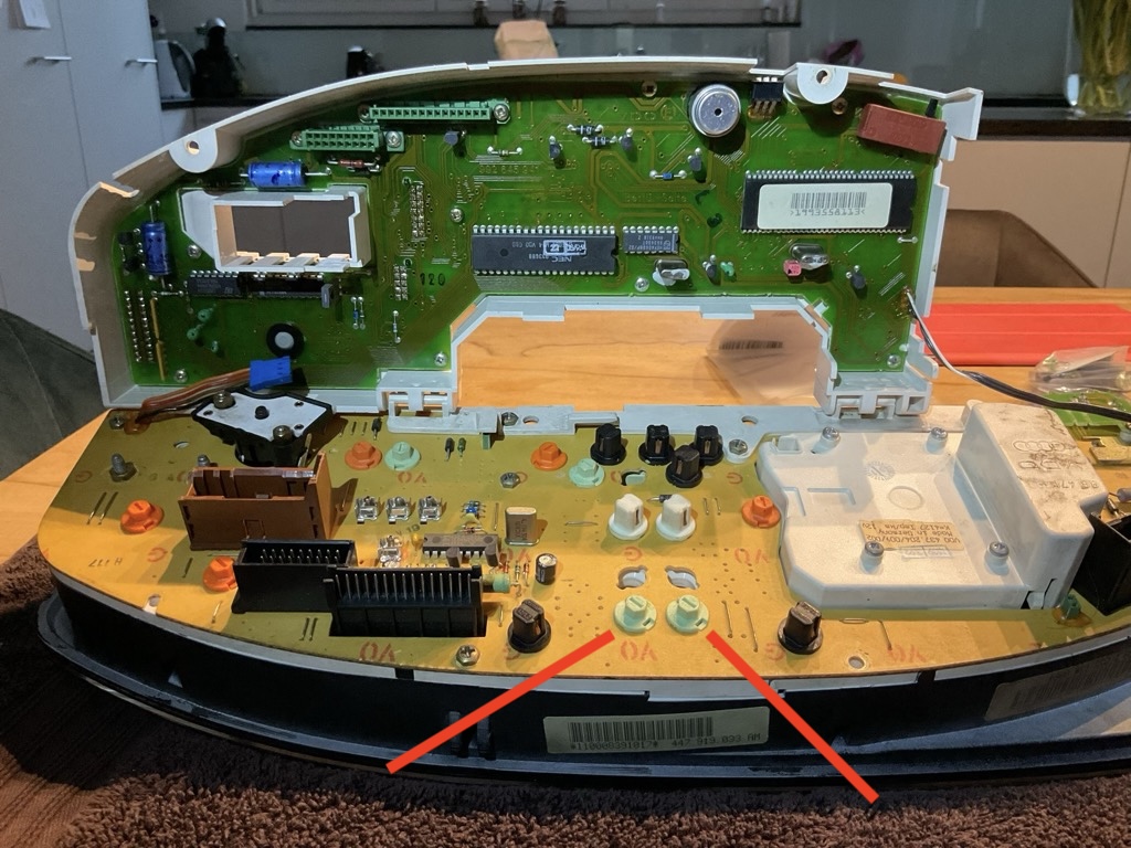

Da sind 2 birnchen im KI. Da ist einmal ein gelber und einmal ein roter Gummiüberzug drüber. Da hat wohl schonmal einer dran rumgespielt

Das müssen dann diese 2 Birnen sein. Muss das KI mal rausnehmen. Ich wette du hast Recht und hat eine der beide kein rotes Kondomchen drauf 8)

Würde drauf wetten ;)

Für den 3B gilt: Pin 2 vom F76 geht auf Pin 36 am Motronic Steuergerät und zur Bedieneinheit der Klima. Nachzulesen im Stromlaufplan 25 Seite 2, Ausgabe 04/90.
Steve44
Beiträge: 409
Honda Africa Twin 650
Wohnort: Zentral Schweiz
Re: 20V Leistungsverlust nach aufwändige Reparatur
Beitrag von Steve44 »
cristofer hat geschrieben: 16.08.2025, 23:05 Für den 3B gilt: Pin 2 vom F76 geht auf Pin 36 am Motronic Steuergerät und zur Bedieneinheit der Klima. Nachzulesen im Stromlaufplan 25 Seite 2, Ausgabe 04/90.
Kann das bestätigen. Habe das ganze mal durch Sherlock Holmes'ed in die Stromlaufpläne und es stimmt genau. Cristofer hat's Bier verdient :o
Steve44
Beiträge: 409
Zum Zweck Themen-Abschluss. Ich habe das kaputti mutti-fuzzi gewechselt. Es war noch eine VW/Audi originelle Sensor mit 3-Pins (die allererste Version hatte 4 pins).
Der neue Sensor ist eine Mahle/Behr TSW46 und funktioniert schon über 200km Einwandfrei.
Für die Liebhaber, die Geschichte mit den 4-pin und 3-pin varianten: http://www.sjmautotechnik.com/trouble_s ... fts_design
