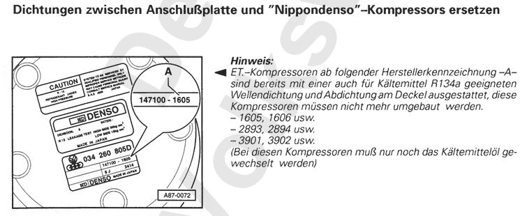

Ich behaupte einfach mal frech, dass bei der vorletzten "Retrofit"- (R12-> R134a) bzw. Kältemittel-Verbotsaktion Anfang bis Mitte der 90er Jahre Jahre bei vielen Klimaanlagen, auch auf Kundenwunsch!, nur die R134a-Adapter aufgeschraubt wurden, statt auch das alte, inkompatible Kompressoröl zu wechseln.
Noch weniger wurde wahrscheinlich darauf Rücksicht genommen, bei welchen Denso-Kompressoren auch die Schaftdichtung umzubauen ist.
Auszug aus Reparaturleitfaden RLF Klimaanlage mit Kältemittel R12 ab 1974 Ausgabe Juni 1990
Quelle: Reparaturleitfaden RLF Klimaanlage mit Kältemittel R12 ab 1974 Ausgabe Juni 1990

Vollkommen korrekt.
