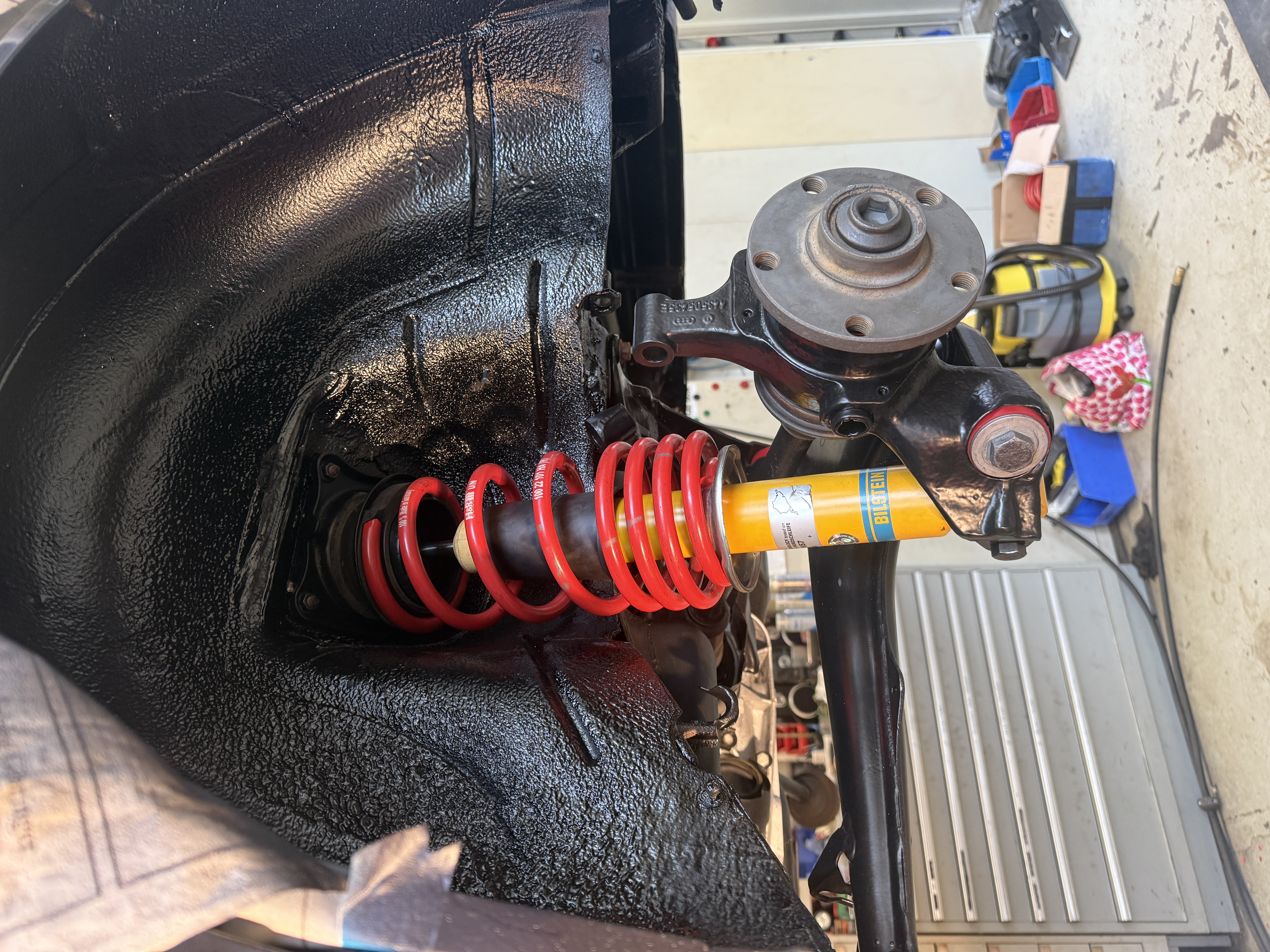

Ich habe meinen 100er Sport was Achsen angeht usw nahezu vollständig restauriert
Daher auch neue Dämpfer und Federn usw.

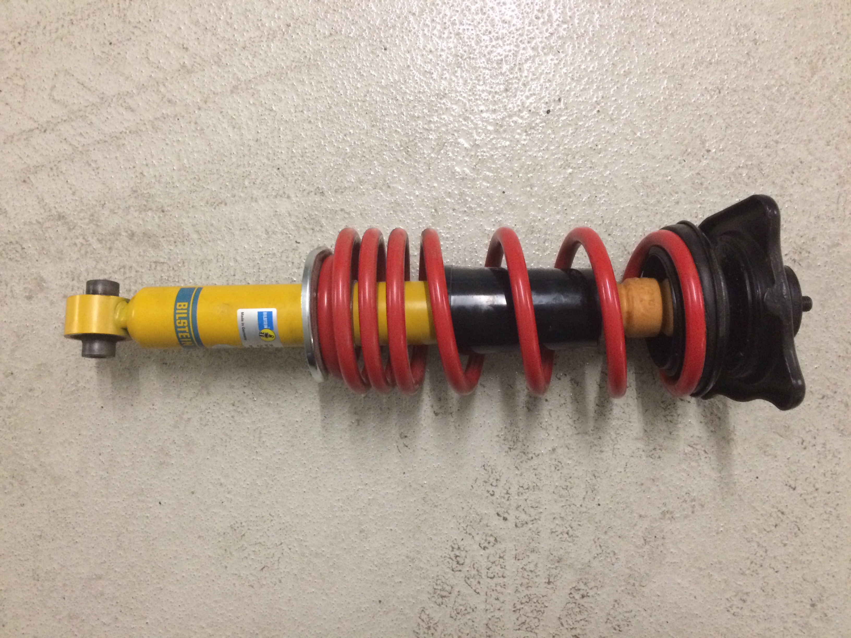

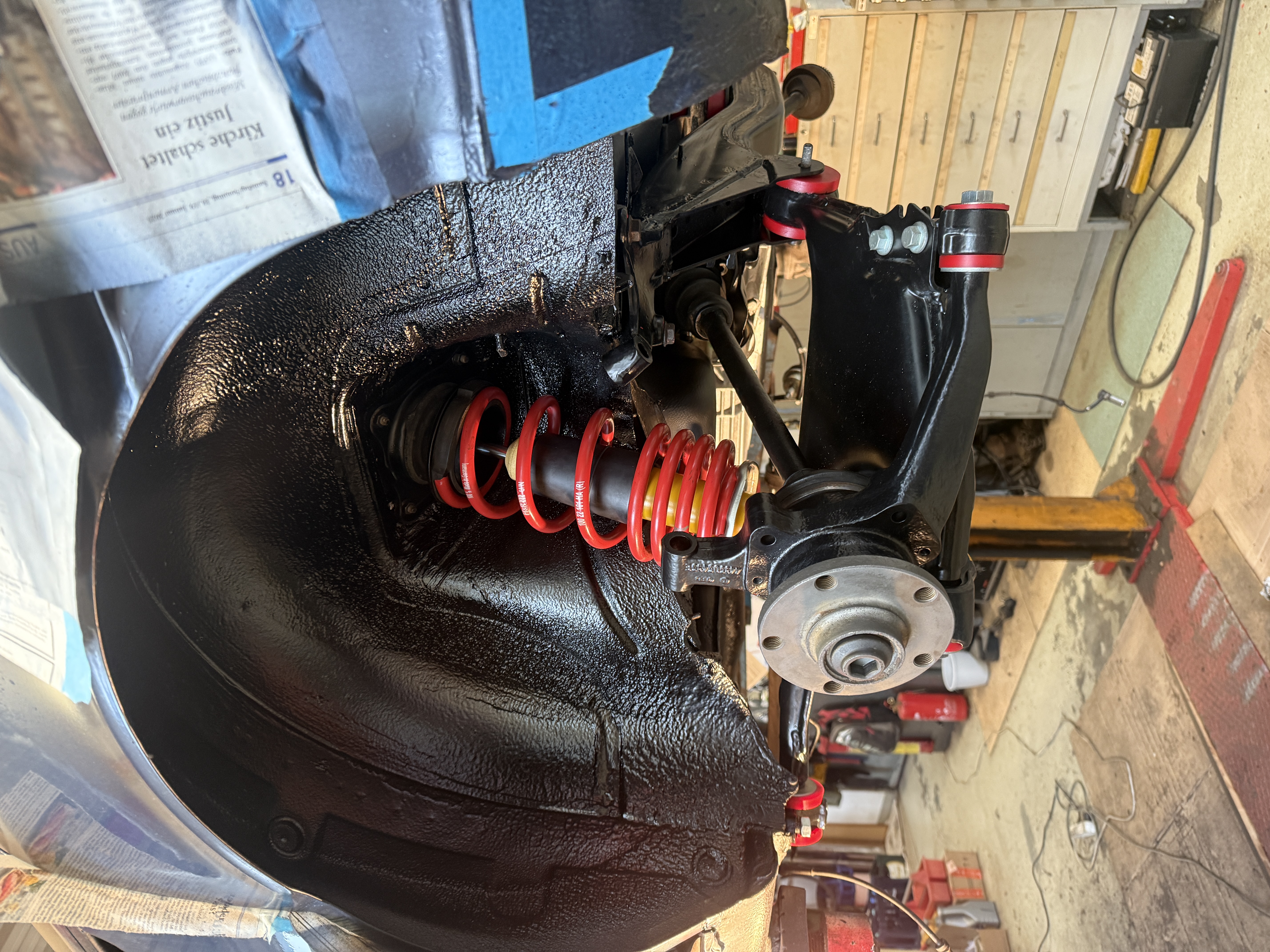

Nun stand er heute das erste Mal auf Rädern und kommt mir hinten doch sehr hoch vor.
Klar, Tank ist leer, Kofferraumwanne mit Ersatzrad fehlt und Innenausstattung
Dennoch sollte er doch nicht so hoch stehen, trotz des verstellten Sturzes.
Ich habe HR Tieferlegungsfedern verbaut und hinten Bilstein B6 Dämpfer, 24-020657.
Schrauben habe ich soweit alle im eingefederten Zustand angezogen, durch die PU Lager arbeiten die Lager aber auch wenn sie festgezogen sind.
Woran könnte es liegen bzw. Was kann man überprüfen?
Wollte morgen damit anfangen das Maß des Dämpfers mal mit dem originalen zu vergleichen also wo der Federteller sitzt

da Du einen Sport hast, bist Du sicher, dass die Federn (welche exakt) und Dämpfer passen?
Die Dämpfer der Sportvariante hatten eine versetzte Nut für den Federteller, dadurch wurde die Tieferlegung erreicht
Zwar vom Fronti, aber auch bei den Quattros gültig

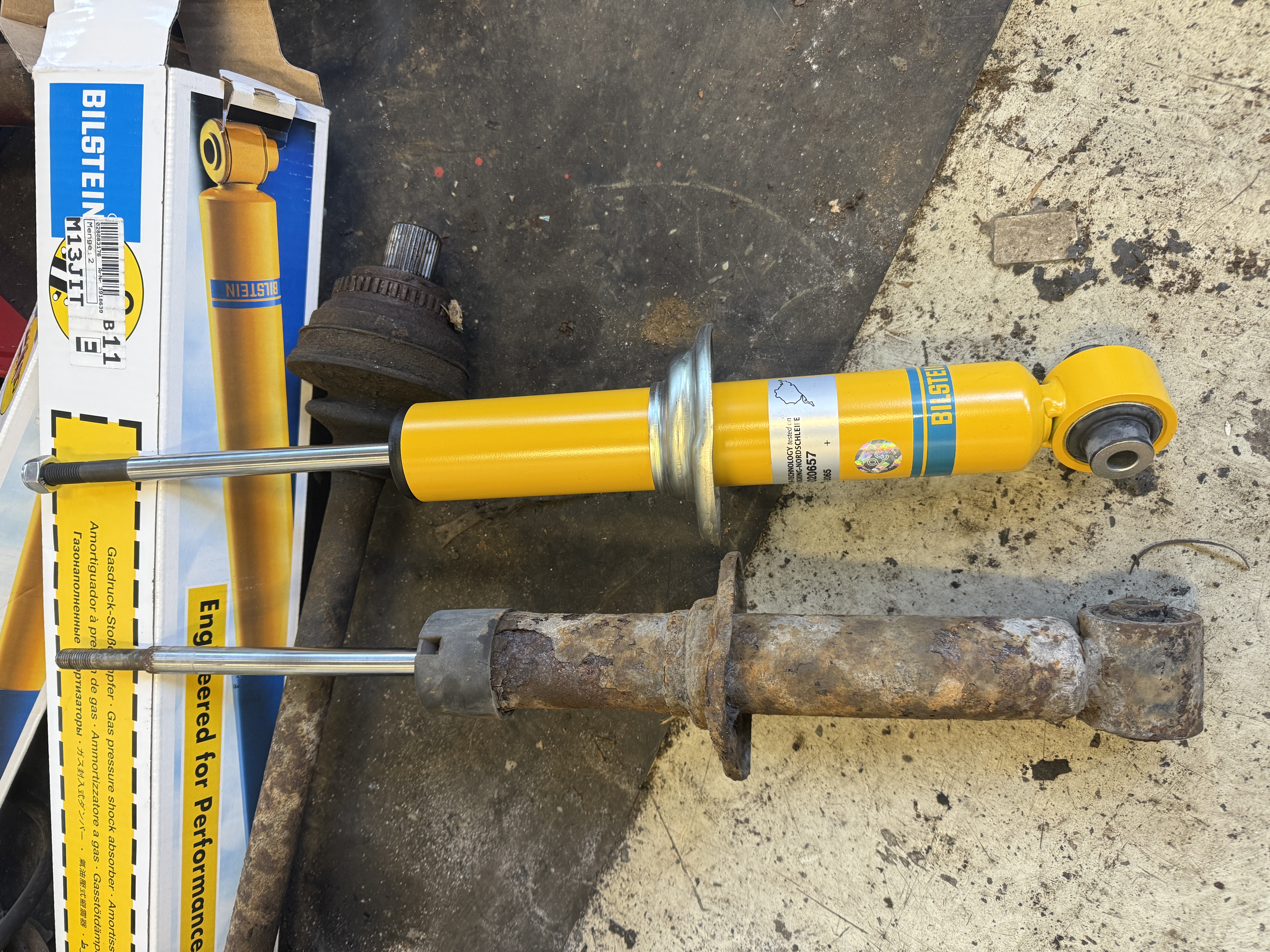

Die Federn sind für die normalen Quattros, aber habe öfter gelesen, dass diese auch von sporti Fahrern gefahren werden
Dämpfer habe ich mit den originalen vergleichen und der Federteller scheint an einer identischen Höhe zu liege

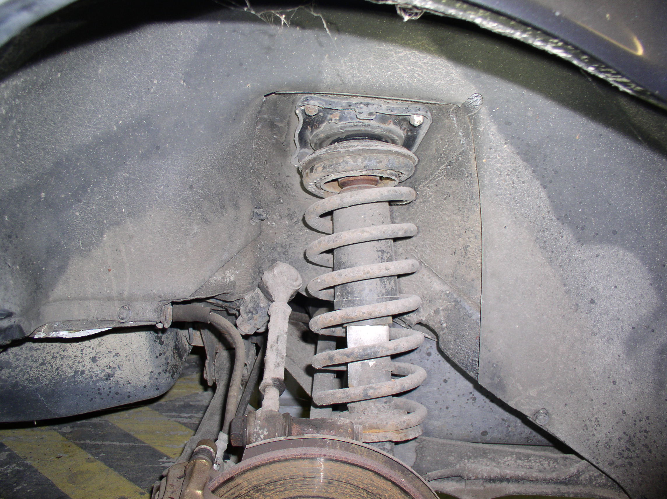

anbei einmal zwei Bilder von zwei Dämpfern mit Federn.
Avant Quattro (BJ1989): Avant Quattro S711(BJ1990): Wenn ich bei beiden Bildern den Abstand vom Federteller zur Feder hin vergleiche, mutmaße ich, dass die Feder beim Sportfahrwerk kürzer sein muss.
Ist also die von Dir gekaufte Feder für einen "normalen" Quattro passt es nicht.
Selbiges wenn die Windungszahl gleichsetzt wird, (bei gleichen Windungsabstand), bestätigt das meine Therorie.
Somit sollte Dein Wagen nun circa um den Faktor höher sein, als der Abstand zwischen zwei Windungen.
P.S.: Anbei ein paar Bilder aus dem Netz bezüglich des Aufbaus des Federbeins S711:
https://www.drive2.ru/l/482415125806973123/

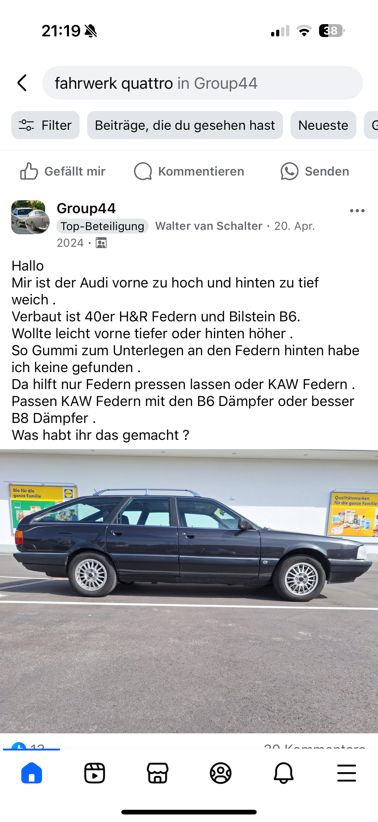

Hier ist noch ein weiterer, ebenfalls B6 und HR und er hat sogar einen recht tiefen hintern
Gab’s Unterschiede bei Avant und Limo?!

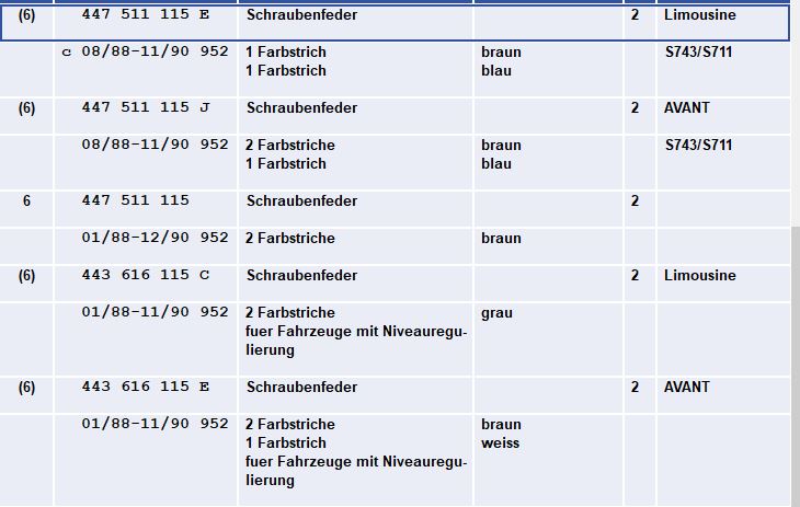

laut Teileprogramm gab es unterschiedliche Federn für Limo und Avant: Gruß

So lese ich das auch - beim Sport haben Limo und Avant identische Federn.TimosQuattro hat geschrieben: ↑13.07.2025, 20:07 Das gilt aber nicht für die sportversion S743/S711 oder?
Bei den „normalen“ Versionen sind Limo und Avant unterschiedlich.

Danke dir, werde das nochmal abgleichen wenn ich am Fahrzeug bin
Bin aber auch noch nicht gefahren (startversuch am Freitag ohne Erfolg), vielleicht ist ja doch irgendwie ein Lager verspannt.
Habe gerade gesehen, dass bei dir das Ende der Feder oben zum Fahrzeug zeigt, bei mir nach außen. Das macht doch aber kein unterschied, oder?
Ich sende hier demnächst mal Bilder rein
Danke dir wie immer
Danke dir wie immer

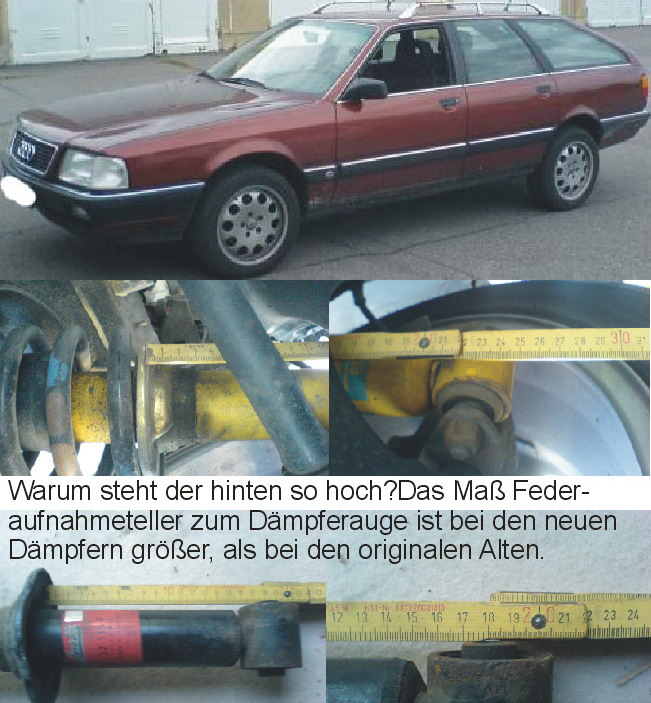

Die Höherlegung hatte ich nach Fahrwerksinstandhaltung im Jahr 2006 auch.
Ursache war bei mir eine Differenz im Abstand vom Federteller alt / neu zum Dämferauge unten.
Im vorher "BOGE"/nachher "BILSTEIN B6" Bild sieht man einen gedrehten Federteller, welcher die Höhe im wesentlichen deutlich ändert, in diesem Thread verlinkt .
Verbaut habe ich neue Bilstein B6 (Gasdruckstoßdämpfer hinten B46-2065) und
Audi Original Schraubenfedern hinten “für Modell “Avant S743/S711“ mit
Teilenr. 447 511 115 J 952 … 2 Farbanstriche braun, 1 Farbanstrich blau
Das ist jetzt 19 Jahre her. Daher sind die genannten Teilenummern möglicherweise nicht mehr aktuell.

Im verlinkten Thead finde ich leider kein Bild
Habe selbst ein vorher nachher Bild, müsste aber nochmal genau nachmessen. Sieht allerdings auf den ersten Blick so aus, also wären da keine Zentimeter unterschied
- IMG_1405.jpeg (5.53 MiB) 1172 mal betrachtet

... warum auch immer, du das Bild im verlinktem Thread nicht findest. Was jeder andere von, jedem nicht eingelogtem Medium sieht? Ist egal.
Für alle, die das Bild auch nicht finden, hier noch ein zweiter Versuch, den Sachverhalt der ca. 43 mm Höherlegung nachzuweisen. Was im wesentlichen am nach oben gedrehten, unteren Federteller liegt.

Ah danke
Aber laut meinem Bild ist mein federteller nicht verdreht und hat eigentlich den identischen abstand
