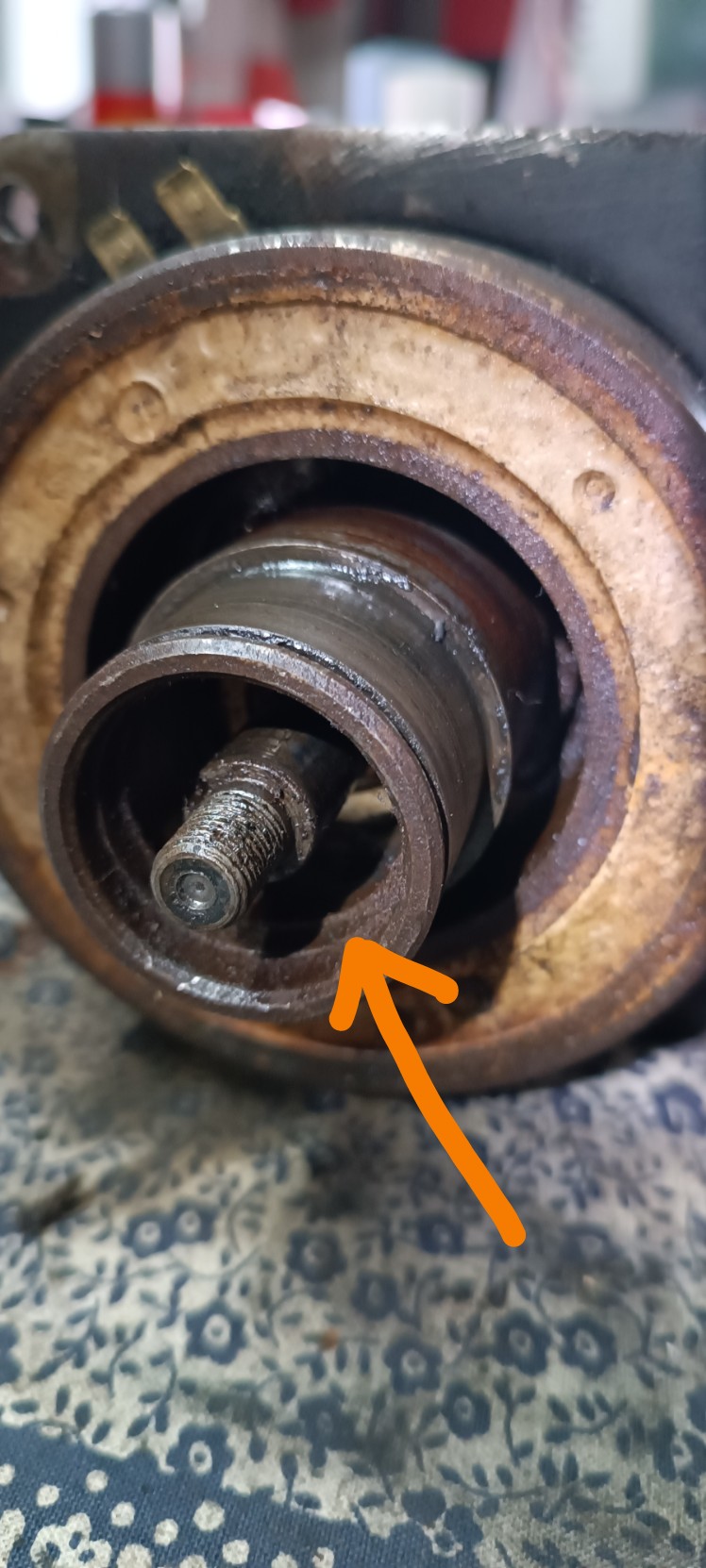

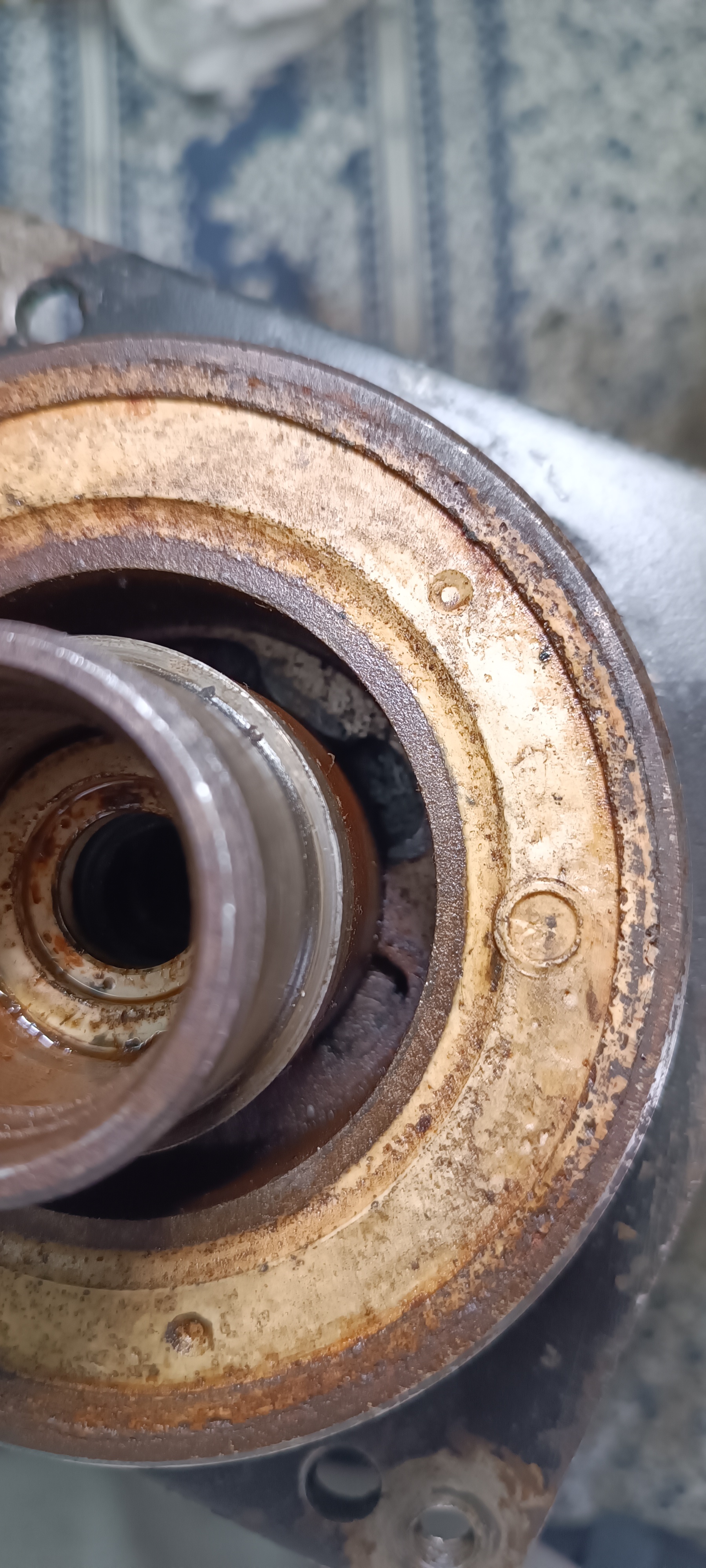

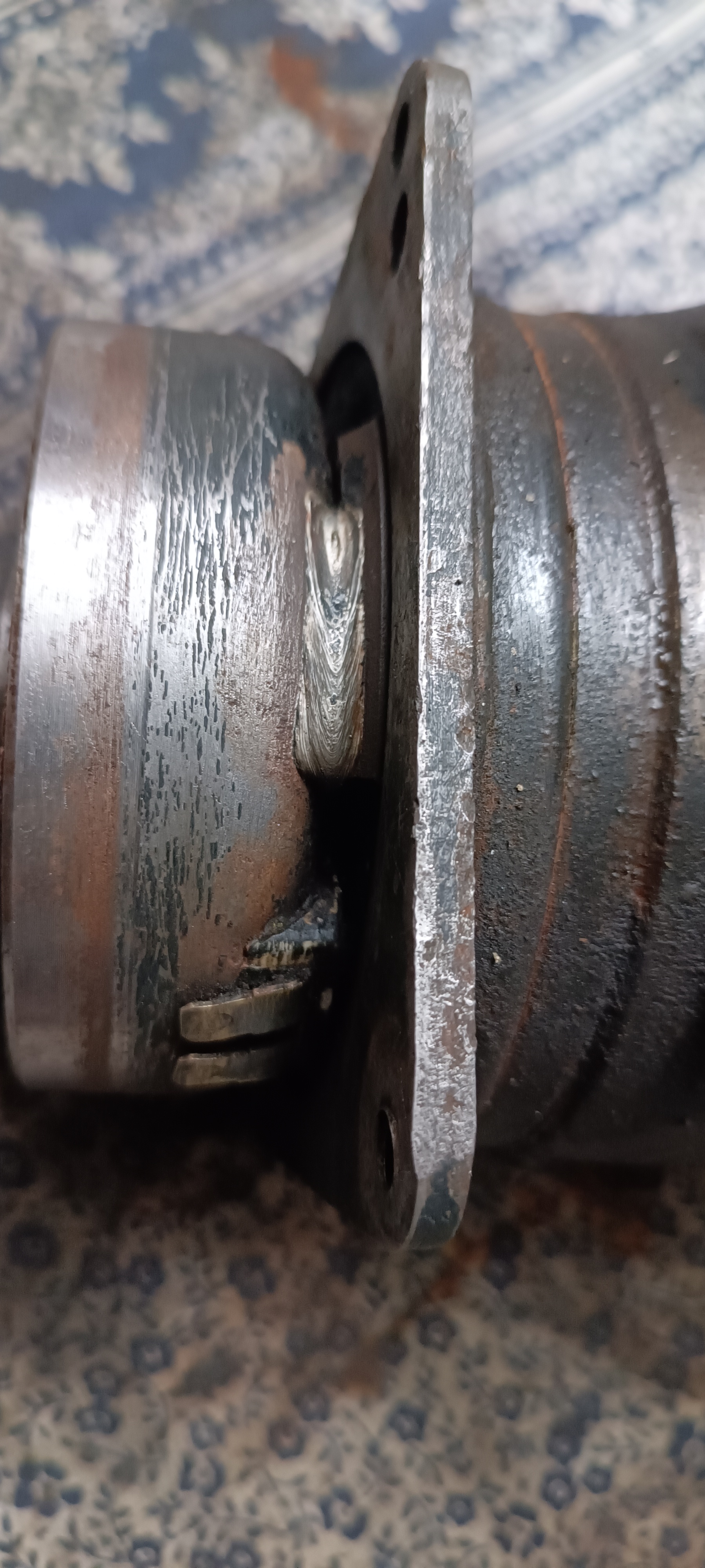

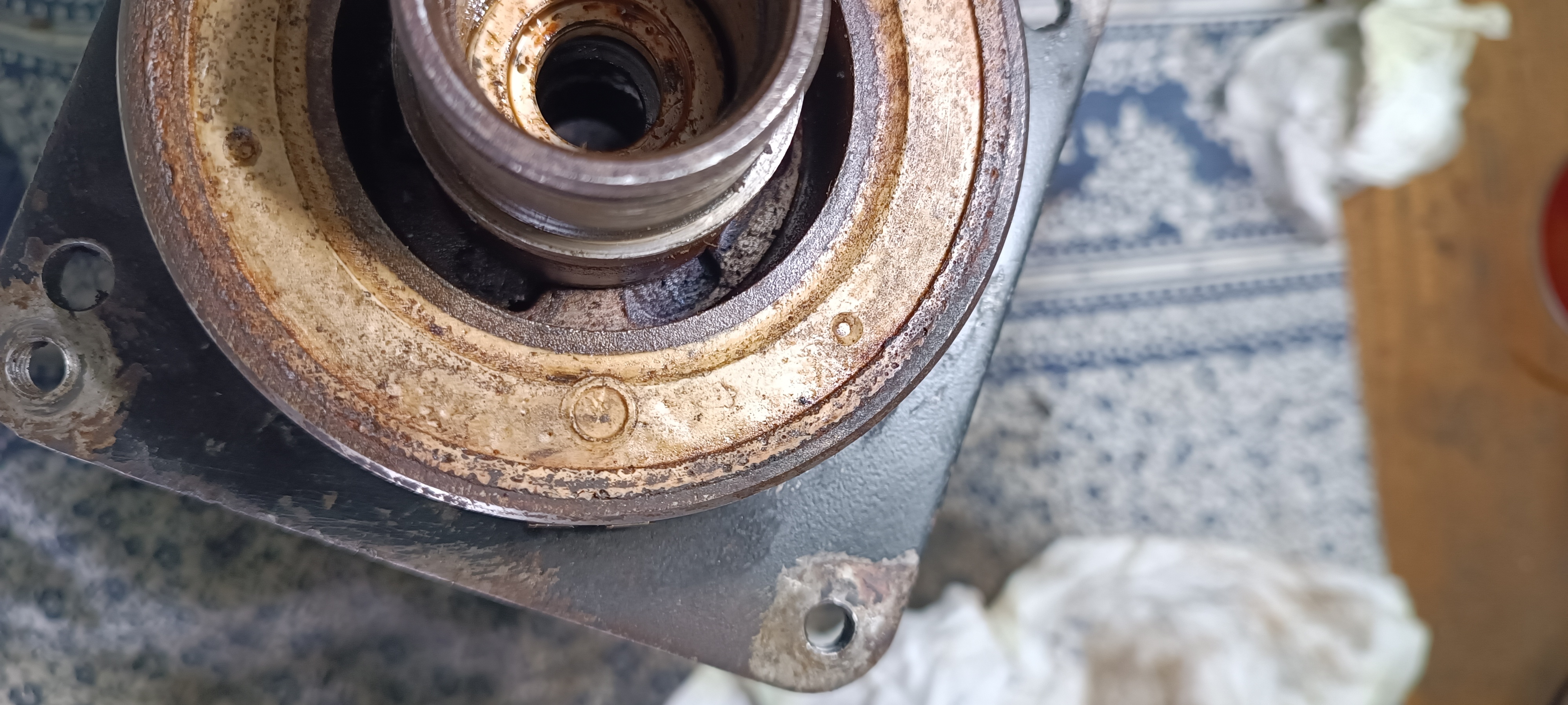

Hallo in die Runde,
ich benötige einen Rat beim zerlegen meines Harrison A6 Klima Kompressors. Konnte mir den Werkzeugsatz für den Harrison A6 besorgen und auch fast alles auseinander bauen. Einzig bei der Spule komme ich nicht weiter. Eigentlich sollte sie nur leicht aufgepresst und mit einem z.B. Dreibein abziehbar sein. Jedoch ist bei mir scheinbar ein Sprengring/ E-Clips als Sicherung eingesetzt.
Wie kann ich diesen entfernen?
Hoffentlich sieht man auf den Bildern, was ich meine.

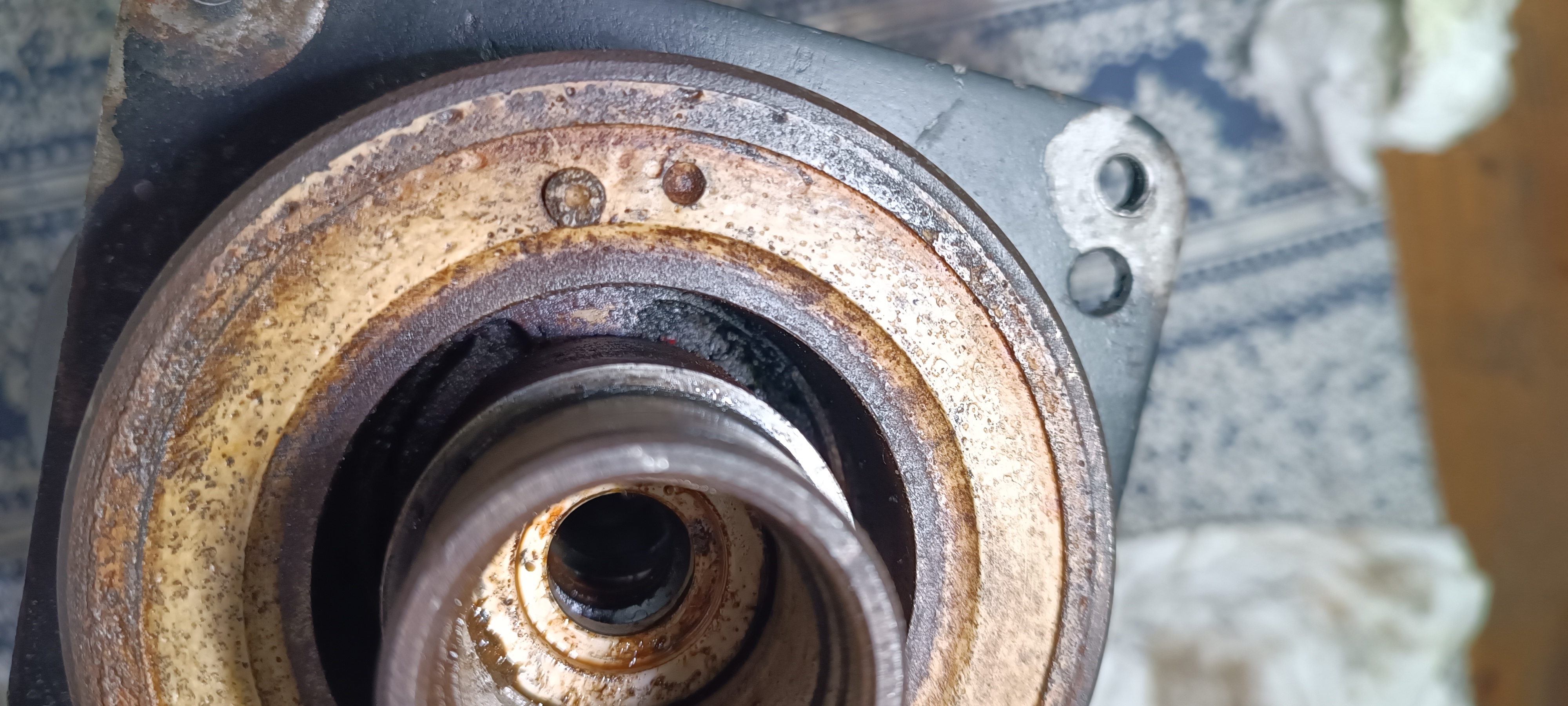

Guten Morgen,
habe noch lange in Wäwäwä nach Bildern gesucht und auch was gefunden. Irgendein Spaßvögel hat die Spule einfach mal schnell festgeschweißt, weil er scheinbar den eigentlichen Sprengring verloren oder kaputt ging :kotz: . Hoffentlich bekomme ich die Spule wieder frei.
Was für Vollpfosten gibt es auf der Welt :evil: .
Beiträge: 7157
Re: Rat beim zerlegen Harrison Klima Kompressor
Ohh man was hast für ein Pech.
Ansonsten gibt es geeignete Seegeringzangen die zum entfernen des Seegerings vorgesehen sind.
Hier wird eine benötigt die beim zusammedrücken der Zange den Seegering spreizt also öffnet.
Achtung, es gibt auch gleichläufige Zangen.
Aber bevor Du dich abmühst, miss vorher den Widerstand der Spule.
Es kann duraus sein das die schon unbrauchbar ist.
Meines Wissens nach sollte der korrekte Messwert zwischen 0,4 und 1 Ohm sein.
Ansonsten hätte ich dennoch umgebaut auf DENSO.
Viel Erfolg

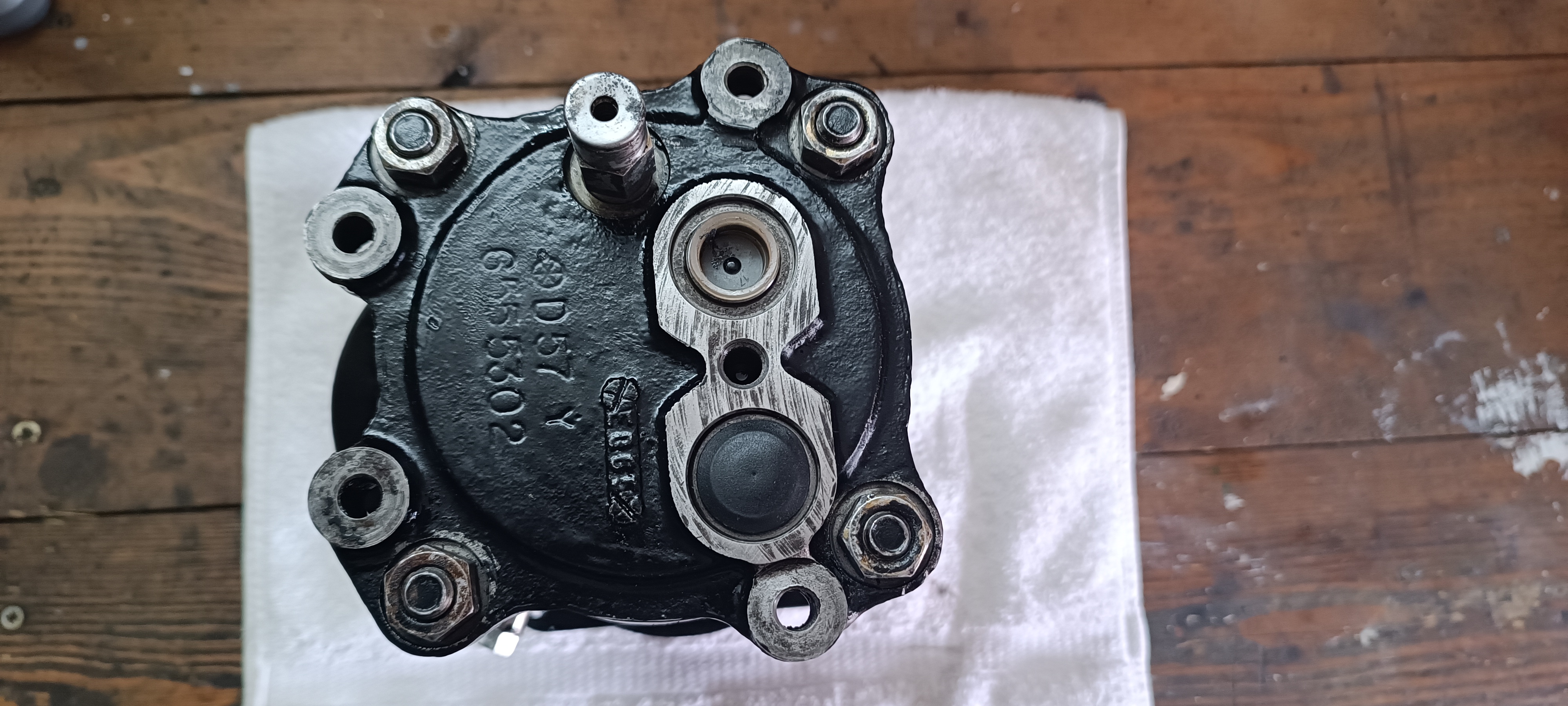

Ich hätte da mal eine Frage an unsere Klimakompressor Experten. Gibt es irgendwo Drehmomente für Harrison GM A6 Kompressor?
Jetzt ist das Innenleben wieder im Gehäuse und ich möchte den hinteren Deckel anziehen. Sicherlich müssen die neuen O-Ringe erstmalig komprimiert werden, aber ich habe mich jetzt nicht getraut weiter anzuziehen. Bis dato habe ich 25 Nm nicht erreicht, soll ich bis dahin anziehen?
Danke

Beiträge: 7157
Re: Rat beim der Revision eines Harrison Klima Kompressor
Drehmoment habe ich nie verwendet.
Gut festziehen Knarre ohne Verlängerung.
Zu fest reisst möglicherweise das Akugewinde aus. Nach fest kommt ab.
Dichten tun die O-Ringe nicht das Gehäuse.

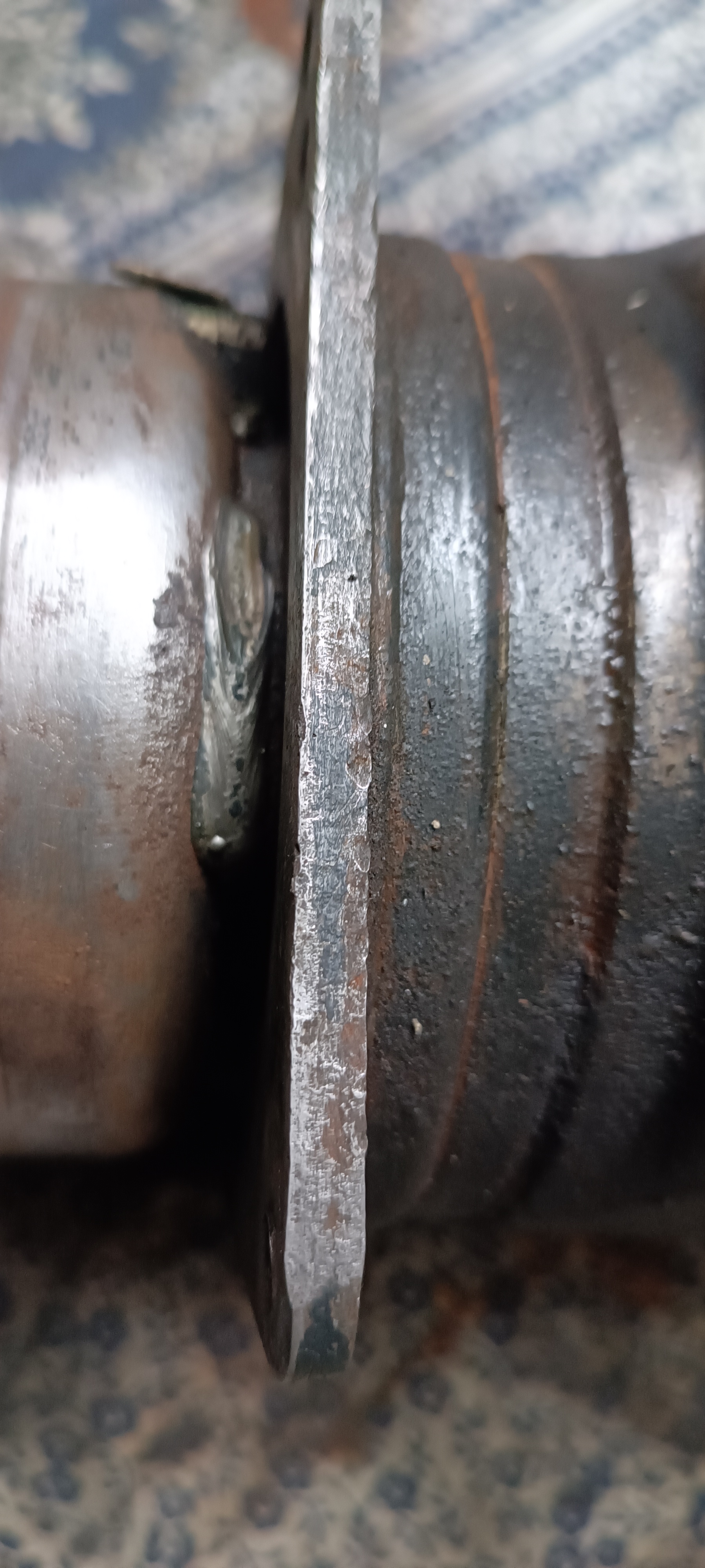

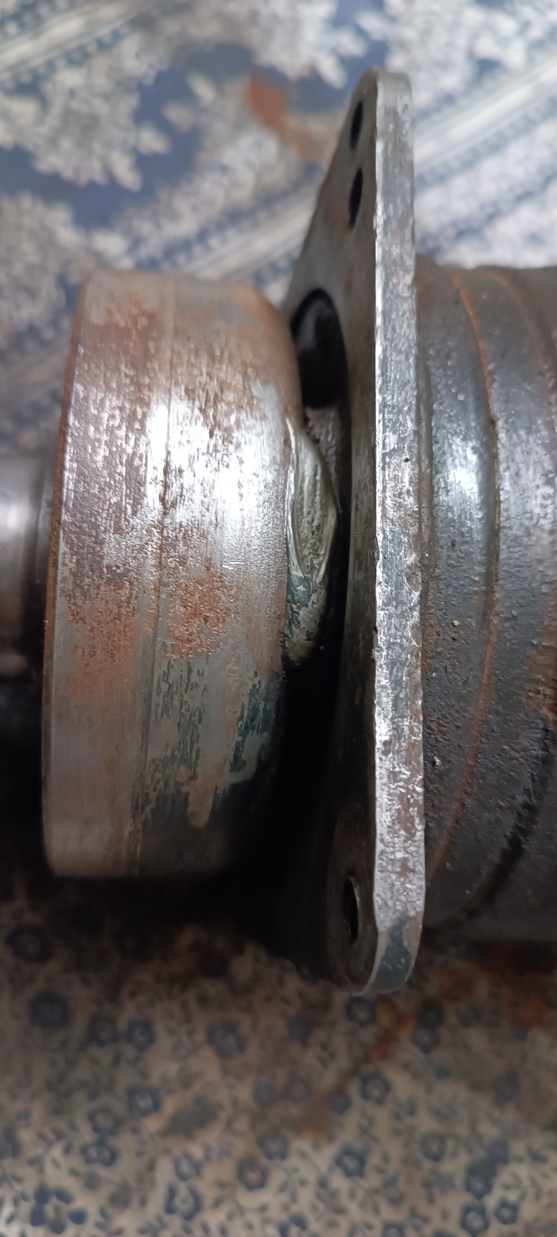

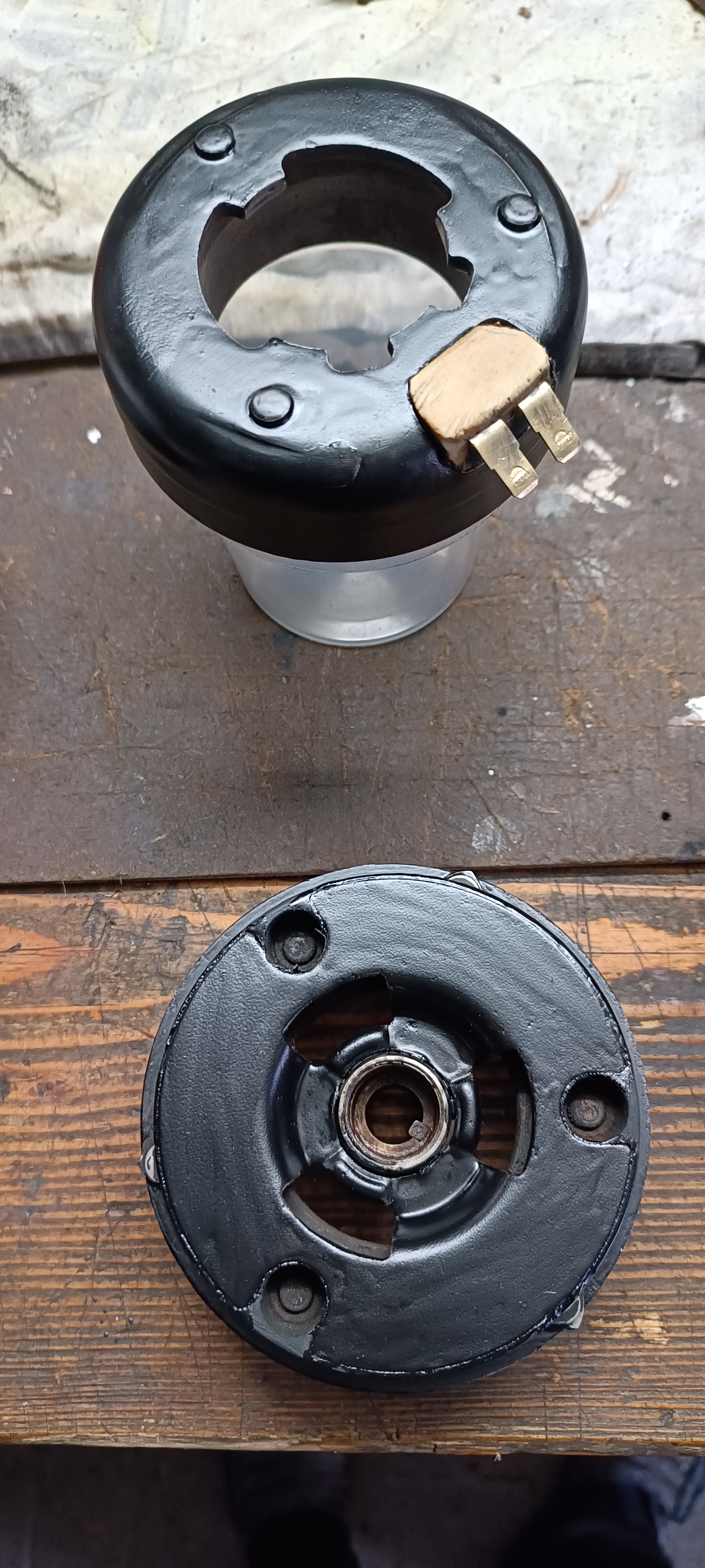

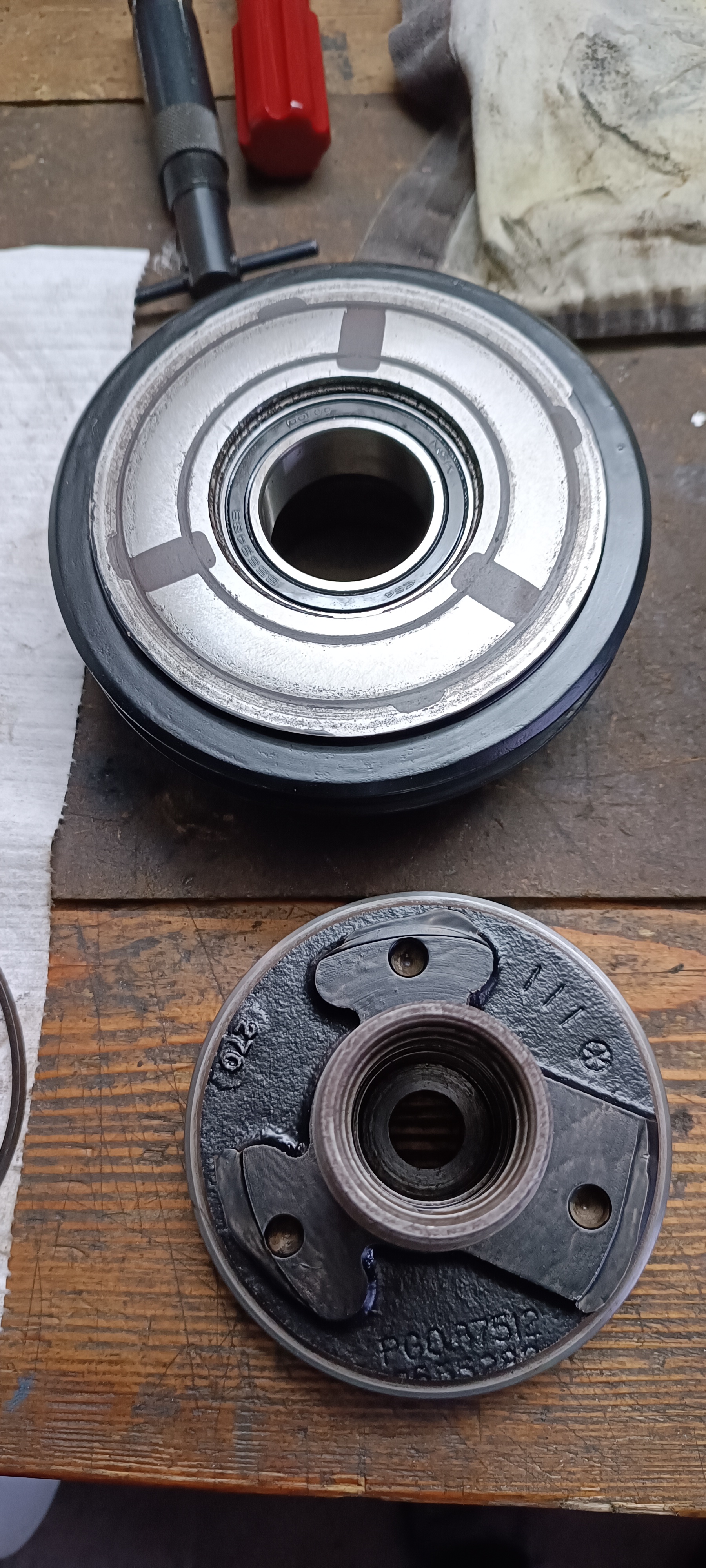

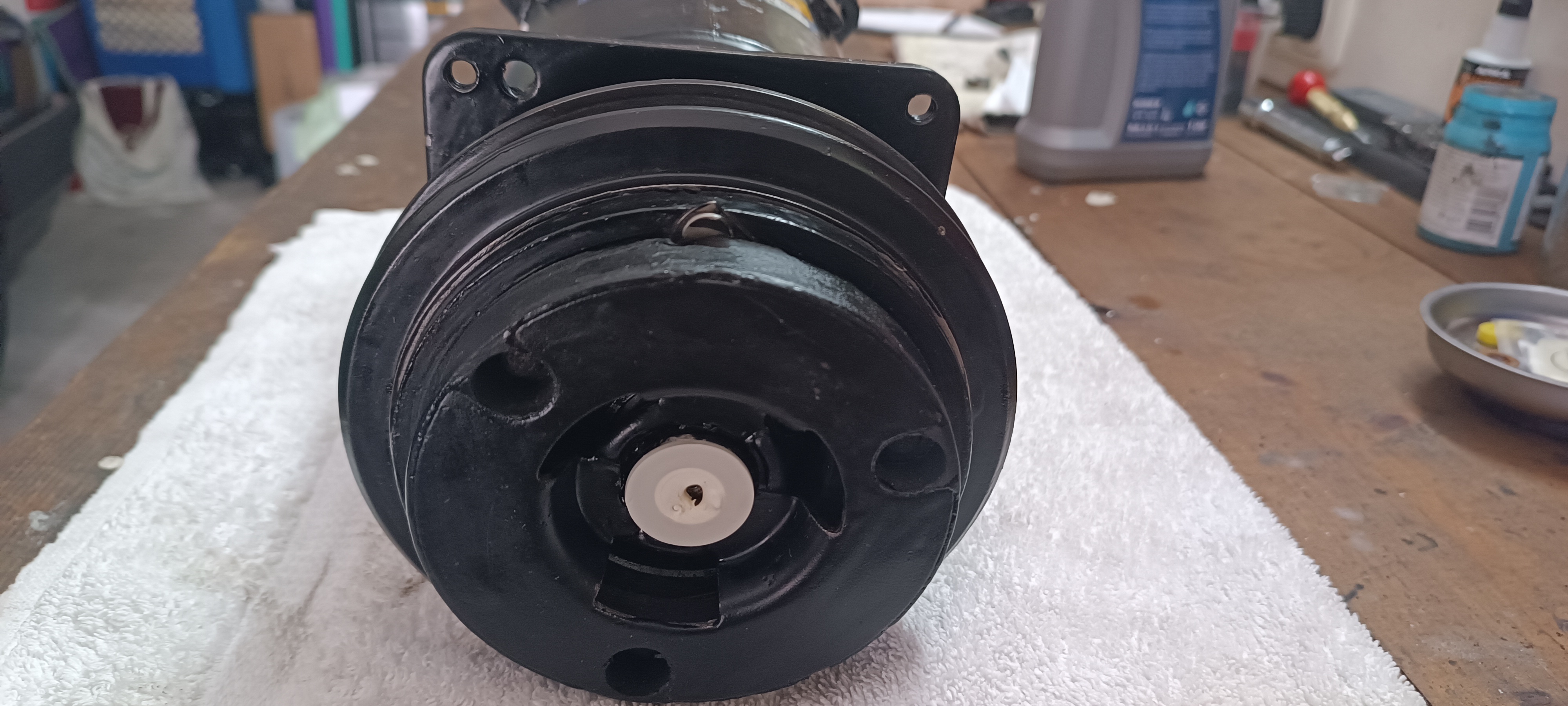

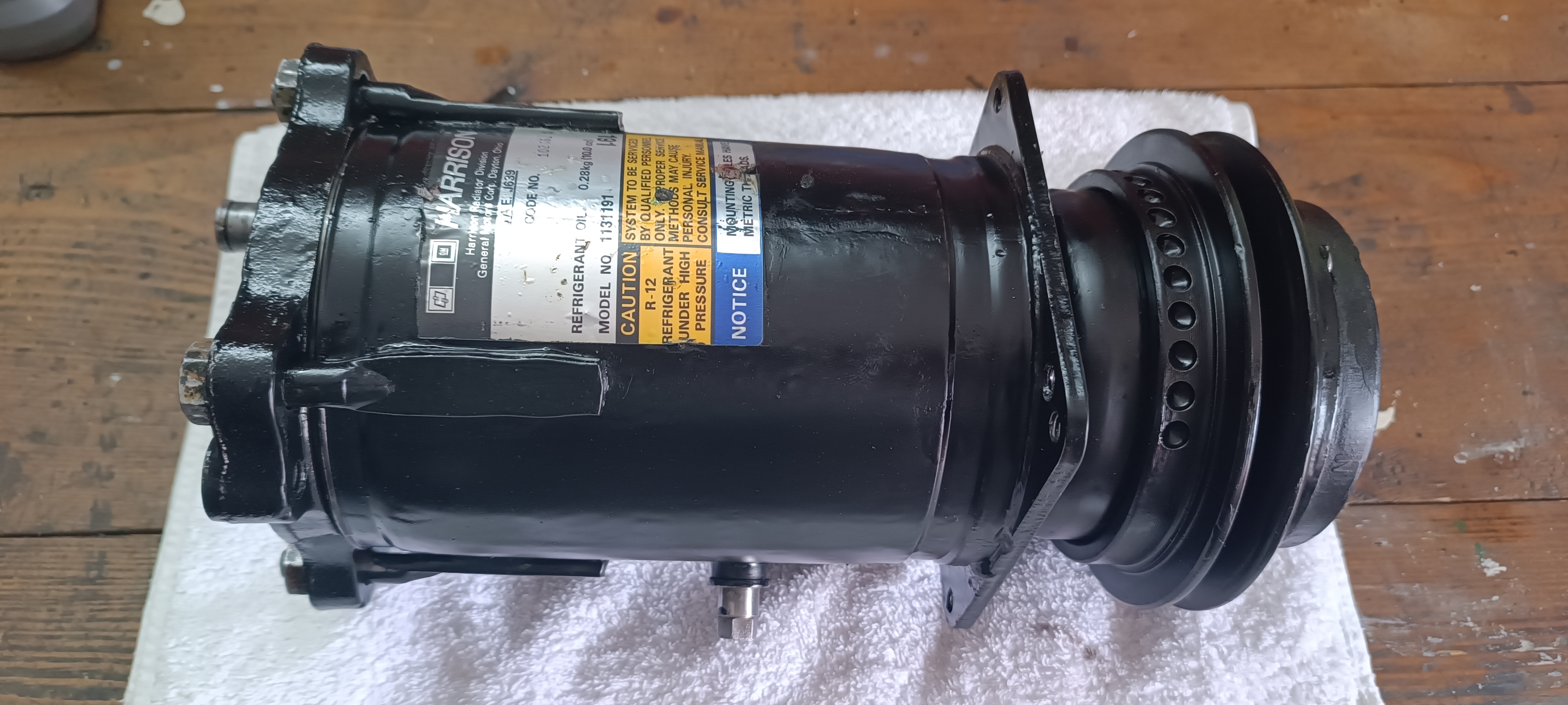

so habe den Klimakompressor jetzt endlich wieder zusammen gebaut und dabei gab es einige Probleme zu lösen.
Zuerst einmal hier noch zwei Anleitungen aus dem Internet, an denen ich mich auch gut orientieren konnte.
https://www.eldorado-seville.com/files/ ... ch%20coil.
https://youtu.be/0c7QXLNqgBU?feature=shared

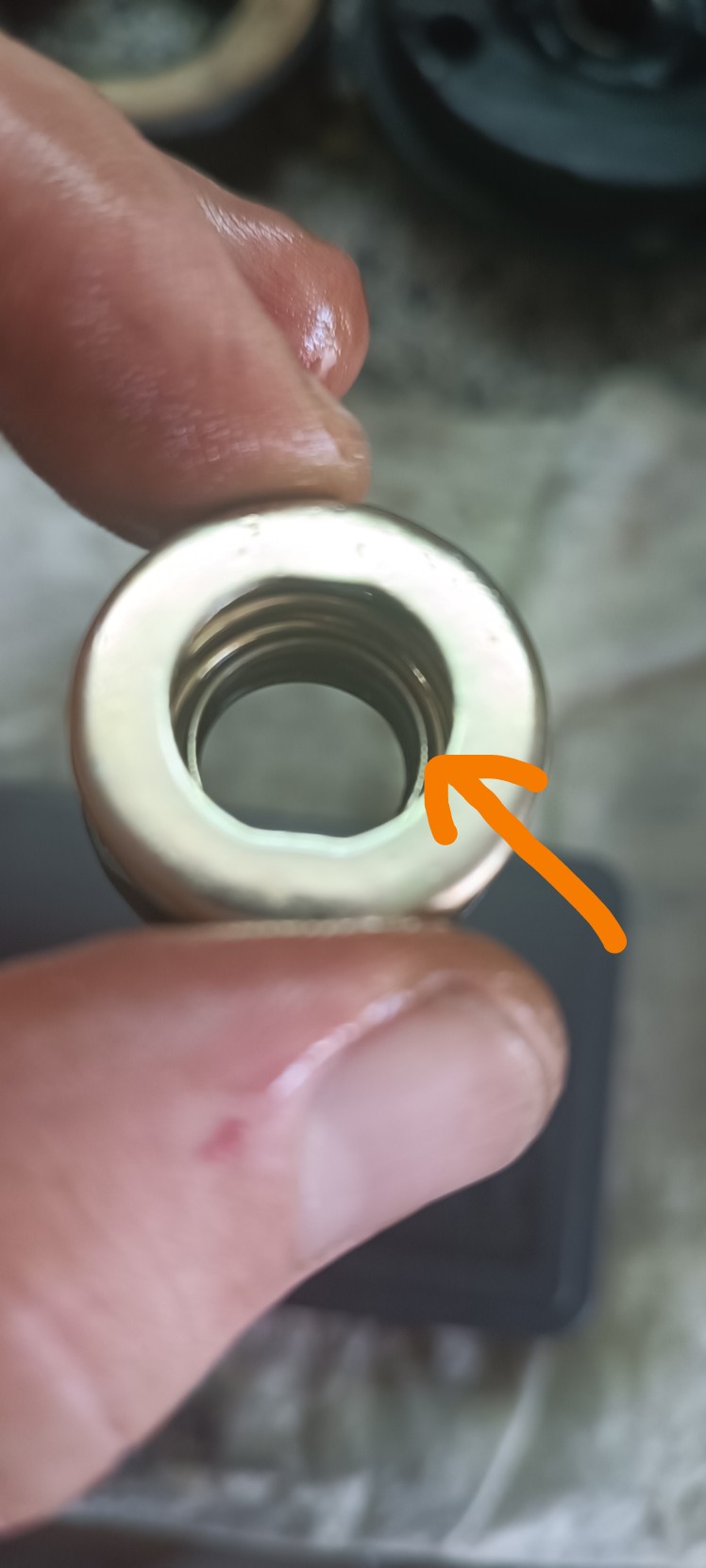

Das Zerlegen ging einigermaßen gut bis zur Spule, wie oben bereits geschrieben. Als das Problem gelöst war, habe ich dann alles gut gereinigt und auf Leichtgängigkeit überprüft. Die alten Farbschichten entfernt und mir Hammerit neu lackiert. Und natürlich auch das alte Lager mit einem neuen Lager ersetzt. Der Zusammenbau ging gut und die hintere Abdeckung habe ich dann mit 25 Nm angezogen. Alles ging gut, bis ich zu den beiden Schaft/Wellen-Dichtungen kam. Bei der ersten Dichtung kam ich nicht auf die Endposition.
Der Übeltäter war der kleine Ring zum fixieren der inneren Feder.
Der Durchmesser von der Welle betrug 14,3 mm und der Ring hatte nur 14,0 mm. Also habe ich mir die alte Dichtung vorgenommen, da diese ja verbaut war. Die Wellendichtung zerlegt, den Federhaltering gereinigt und in die neue Wellendichtung übernommen. Somit war das Problem auch gelöst.
Ja dann ging es zur Keramik-Dichtung, diese passte nicht durch Öffnung. Weil ein kleiner "Sicherungsring" auf der Innenseite noch im Weg war.
Da ich keinen passenden Abzieher hatte, musste der Dremel herhalten. Damit war dann der Weg frei und ich konnte die Keramik-Dichtung einsetzen.
Noch etwas Öl eingefüllt und mehrfach die Welle bewegt.
Jetzt ist erstmal Pause angesagt, da ich noch die Leitungen prüfen möchte, bevor ich den Kompressor einbaue.
Vielleicht es ja einem, der auch so einen alten Harrison A6 bei sich verbaut hat und ihn selbst revidieren möchte.
Grüße aus dem Steigerwald
Jürgen

großen Respekt vor deiner Leistung. Danke auch für die SUPER Bebilderung!
Ich hoffe er ist dicht und die Klimaanlage kühlt dich hinterher ordentlich...
Gruß Daniel
Beiträge: 7157
Re: Rat bei der Revision eines Harrison Klima Kompressor
Auch von mir Respekt das Du nicht aufgegeben hast. Sehr saubere und vernünftige Arbeit. :haken:
