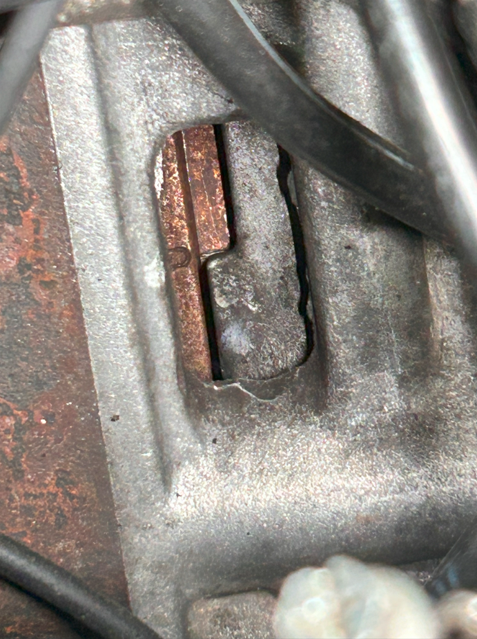

- Schwungscheibe Markierung "0" auf Kante Sichtfenster Getriebeglocke

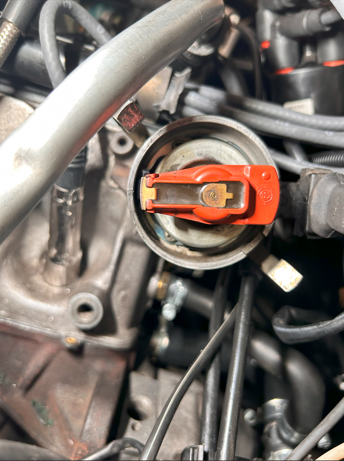

- Zündverteiler Markierung in Flucht zum Verteilerfinger

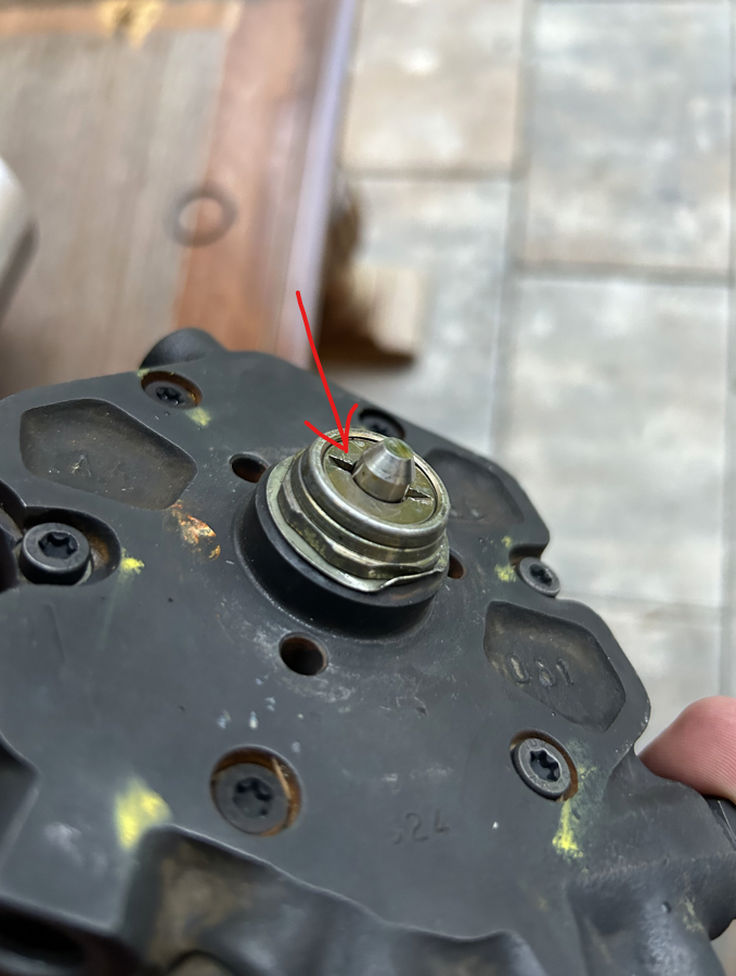

- Hängender Kolben des Mengenteilers (Stauklappe hebt sich und drückt auf Kolben - Stauscheibe senkt sich jedoch Kolben bleibt hängen)

- Kolben soltle nicht hängen, zum einen wurde mein Mengenteiler ja erst letztes Jahr komplett revidiert und zum anderen kann ich auch kein Hängenden Kolben beim händischen betätigen der Stauscheibe warnehmen, zumal ja das Auto vor 3 Wochen noch eiwandfrei vor dem Umbau lief, mit 1,6bar, da hat alles funktioniert.

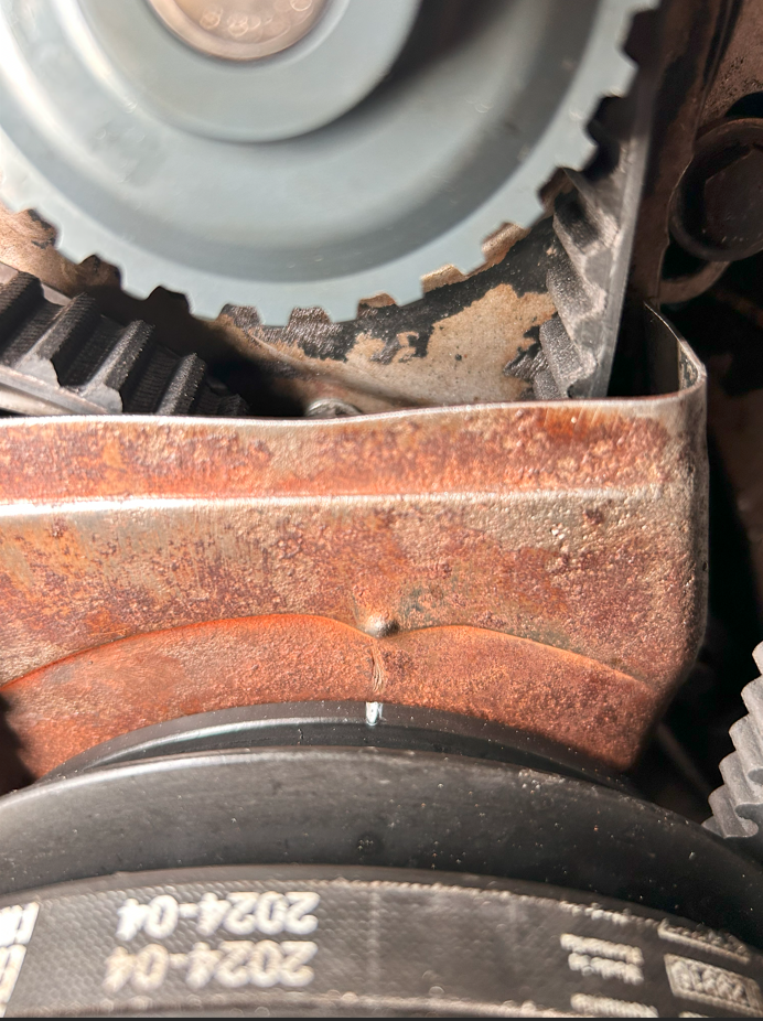

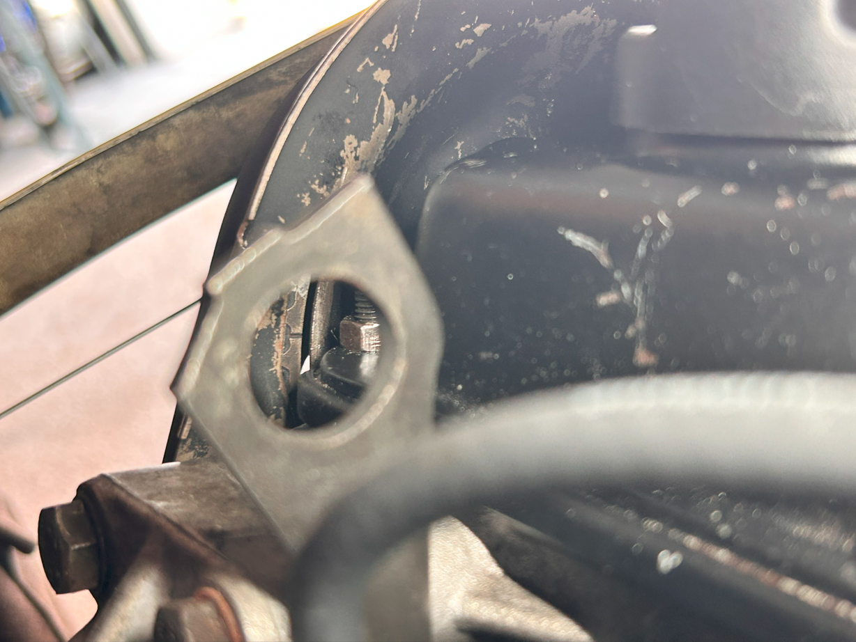

Anbei meine Markierungen, Voraussetzung sollte passen (ist alles in Flucht, sieht vom Kamerawinkel etwas anders aus)
Gruß Dani

ist das am nockenwellenrad wirklich auch richtig auf position ? oder liegt das am blickwinkel ?
Mfg Kai
Mfg Kai

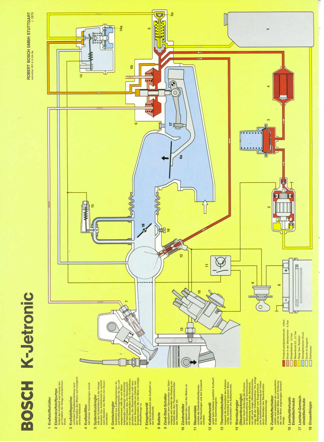

Re: Nach diversem Umbau + Zylinderkopf runter - Auto springt nicht mehr an
Die visualisierte Beschreibung der K-Jetronic sollte deine Fragen beantworten.
- K-Jetronic.jpeg (357.24 KiB) 1007 mal betrachtet

Moin,serdar187 hat geschrieben: ↑07.07.2025, 12:16 Ich konnte anhand der CO-Schraube keine Einstellung vornehmen, da der Wagen zu fett gelaufen ist.
Die Lösung war bei mir die untere geschlitzte Schraube, die den Steuerkolben hält, 1/4 Umdrehung reindrehen (gegen den Uhrzeigersinn). ... Neuen O-Ring nicht vergessen.
hab mir das jetzt mehrmals durchgelesen, und bin mir nicht klar, welche "untere geschlitzte Schraube" jetzt gemeint ist. Wo sitzt die ?
(bzw. wie kommt man dadran?)

du meinst diese "Schlitzschraube" am Steuerkolben darunter?
Gruß Dani
Gruß Dani
genau die meine ich. Ohne Ausbau des Mengenteilers kommt man da natürlich nicht ran.
Serdar
Ok, aber dann immer noch meine Frage, was bewirkt diese? Ist die nicht schon auf Anschlag?
In der Visualisierung kann man diese Schraube ja nicht erkennen, bzw was Sie Steuern soll.
Gruß Dani
die Schraube unter dem Mengenteiler bewirkt das Gleiche wie die CO- Schraube. Nur die CO-Schraube, bedingt durch den Hebel wirkt wesentlich feiner auf den Kolben als die Schraube unter dem Mengenteiler. Die Schraube unter dem Mengenteiler wird auch, wie auch in dem Thread schon erwähnt, normalerweise nur für die Grundeinstellung des Luftmengenmessers (das heisst natürlich nur dann, wenn man den LMM von dem Mengenteiler getrennt hat) benötigt. Wenn diese Grundeinstellung korrekt durchgeführt wurde, dann lässt sich mit der CO-Schraube das Gemisch in einem ausreichenden Bereich einstellen. Es sei denn, natürlich, etwas anderes faul ist
Alain
Alain
