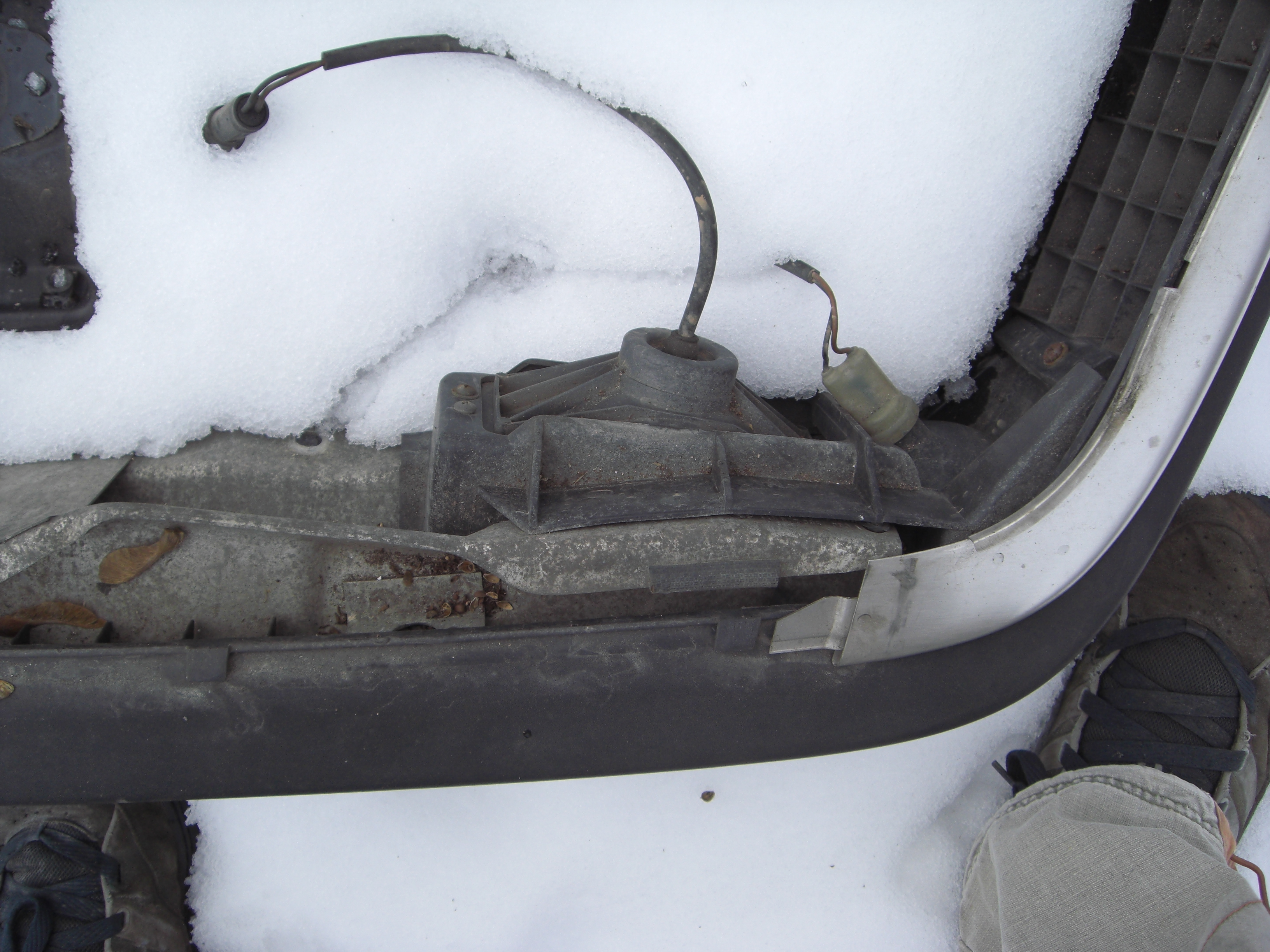

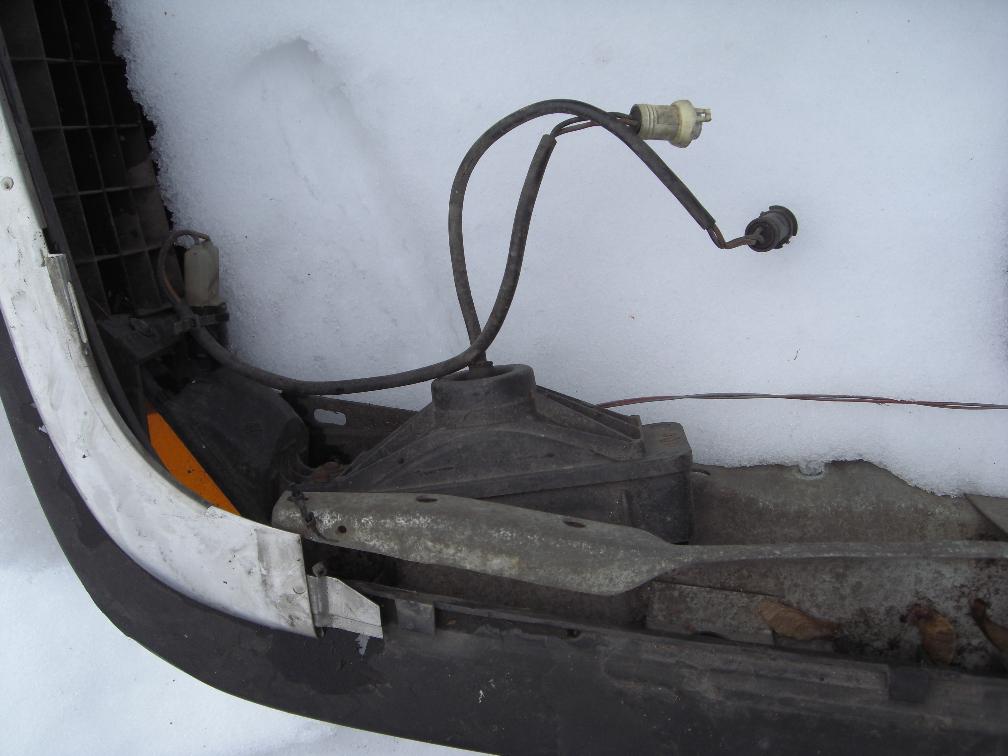

Ich habe von der vorderen Stoßstange gesprochen, damit da keine Missverständnisse aufkommen.Jens 220V-Abt-Avant hat geschrieben: ↑17.06.2025, 13:43 Servus Carsten,
die Stoßstangen haben beim 100er Schlitze, in welche ein "widerhaken" der Leisten einrastet. (100er Kunststoffleisten)
Beim 200er (Edelstahl) haben die Leisten Gewindebolzen und werden genau gleich in die Stoßstange gesteckt, jedoch dann von innen mit Muttern gesichert. Sie sind also beim 100er problemlos zu montieren.
Nochmal anders ist dann 200 20V, aber das spielt hier keine Rolle.
Die 200er Stoßstange, die ich hatte war so, dass die mittlere Leiste nur von vorne auf die Stoßstange geschoben und am Stoßstangenmetallträger festgemacht wurde. Beim 100er werden die mittleren Leisten hinten zwar auch in Schlitze gesteckt, die sind aber im Gegensatz zum 200er versenkt und werden dann im Bereich der Seitenzierleisten in die Stoßstange eingeclipst.
Beim Heck kann das anders sein. Ziemlich wahrscheinlich sogar, weil hier alle Leisten von unten mit Muttern befestigt werden. Lediglich die Muttern der 200er Leiste sind anders als die vom 100er. Auch an der Vorderen Stoßstange.

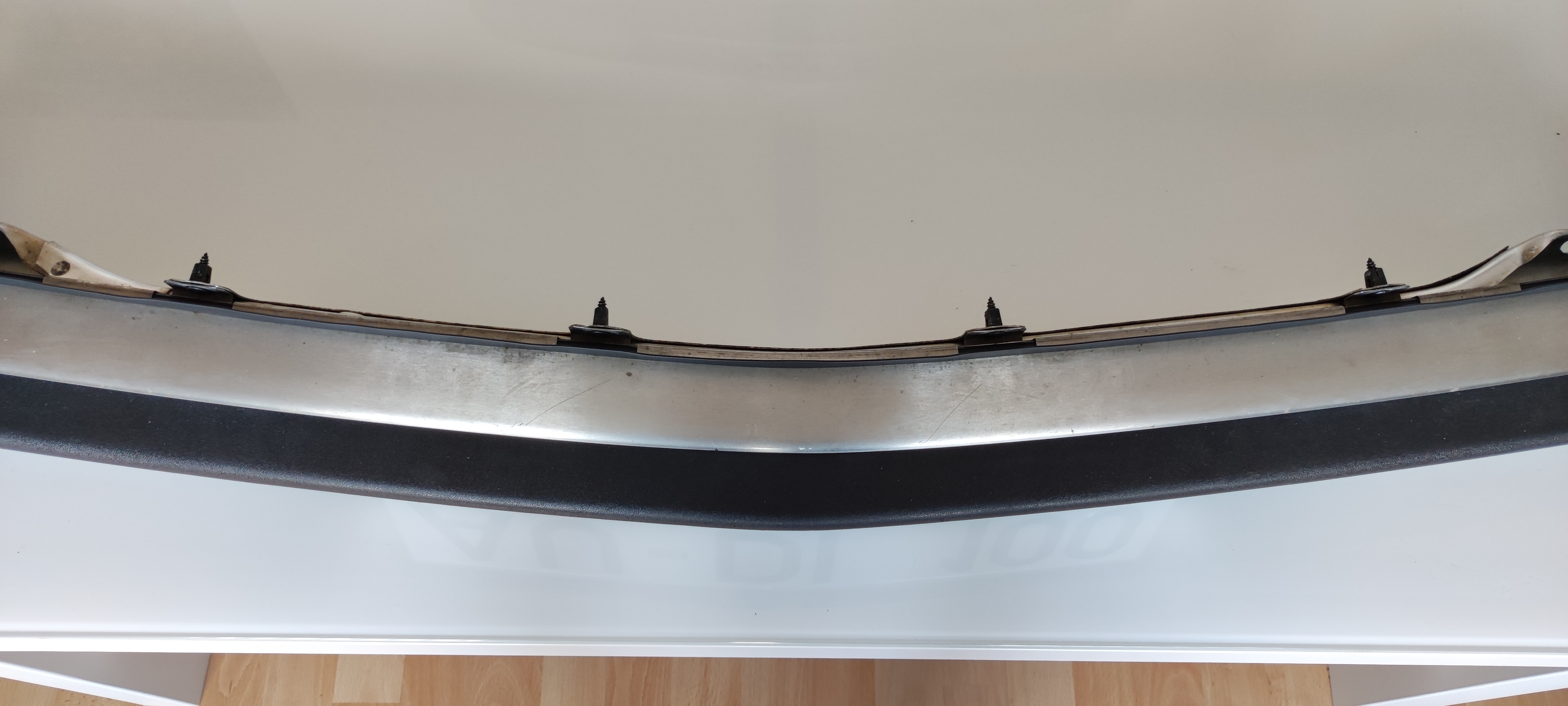

Im Anhang hab ich noch Fotos, die ich eben wieder gefunden habe von der Stoßstange, als ich sie gekauft habe. Schaut man sich die Details genauer an so wird man feststellen, dass die 100er Stoßstange im Bereich der seitlichen Zierleisten breitere Schlitze hat in die dann die mittlere Leiste von oben reingedrückt wird und dann so gehalten wird. Außerdem hat die 100er Leiste L-förmige Nasen die dann durch Schlitze in die Stoßstangenhaut eingreifen und durch in Fahrtrichtung nach hinten schieben die Leiste fixieren (zusätzlich zu der seitlichen Rastung an den Seitenzierleisten). Die 200er Stoßstangenhaut, hat diese seitlichen Schlitze bei den Seitenzierleisten nicht. Außerdem hat die 200er Stoßstangenhaut auf der Oberseite Nasen in die dann die Zierleiste eingreift. Mag schon sein, dass man das irgendwie passend machen kann, aber wie gut das ganze dann hält.... Ich hätte da immer bedenken mir lupfts die Zierleiste in der Waschanlage.

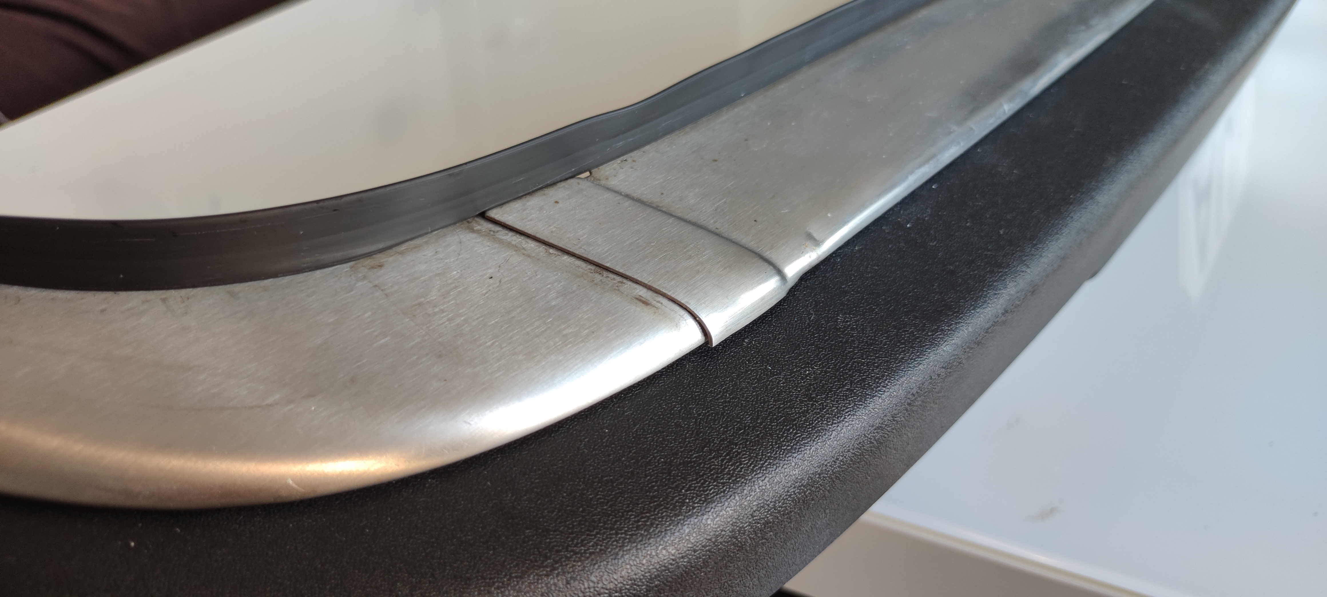

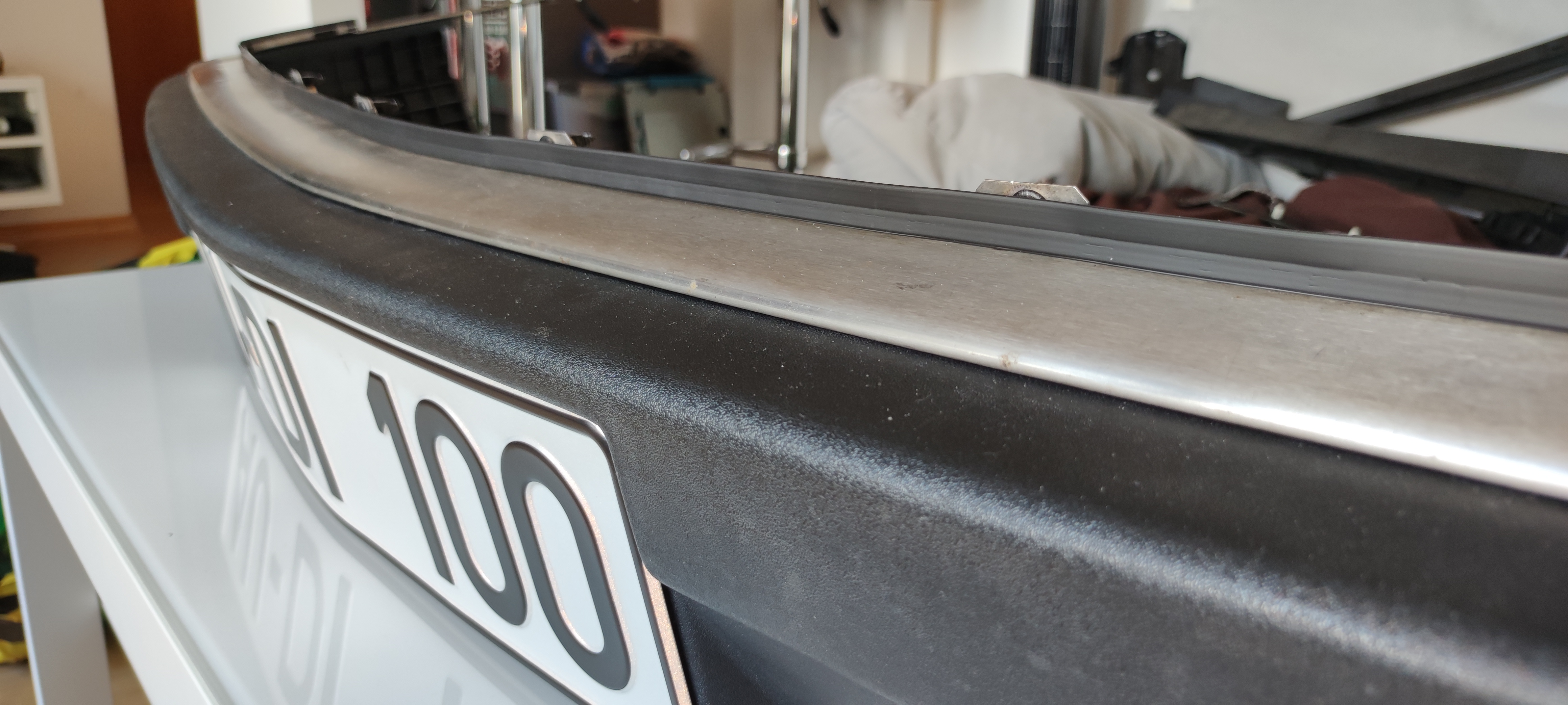

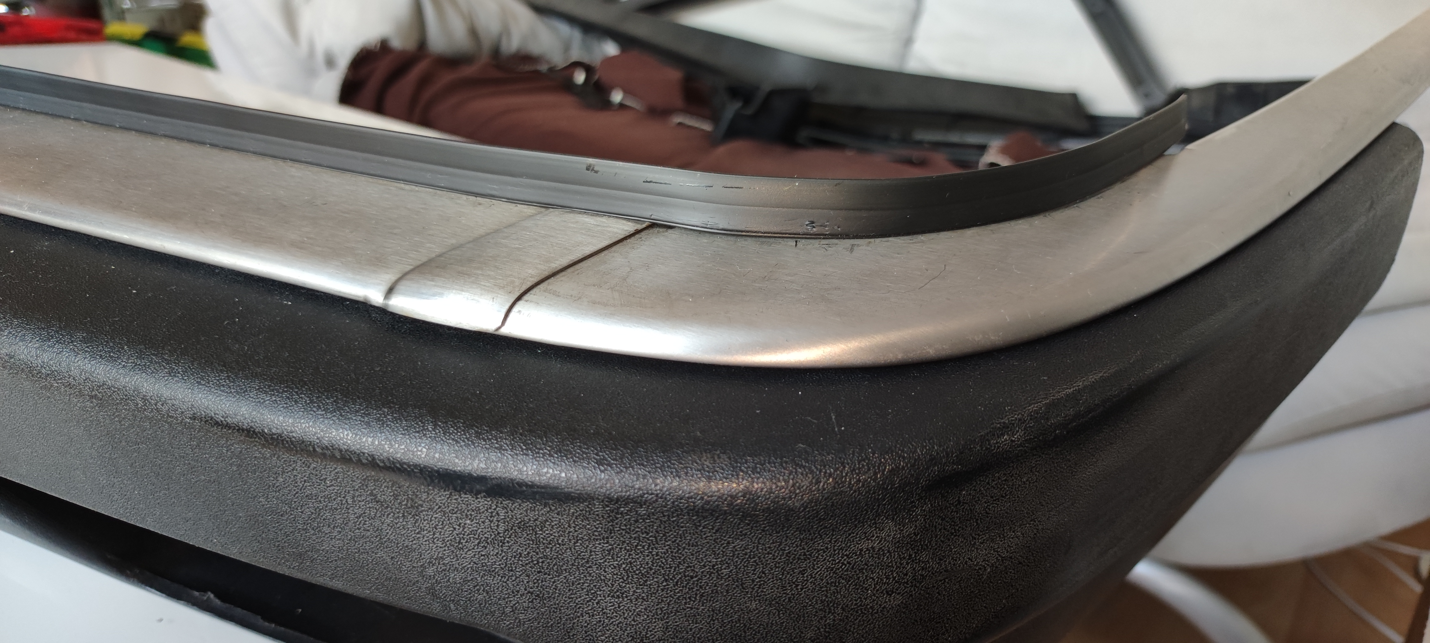

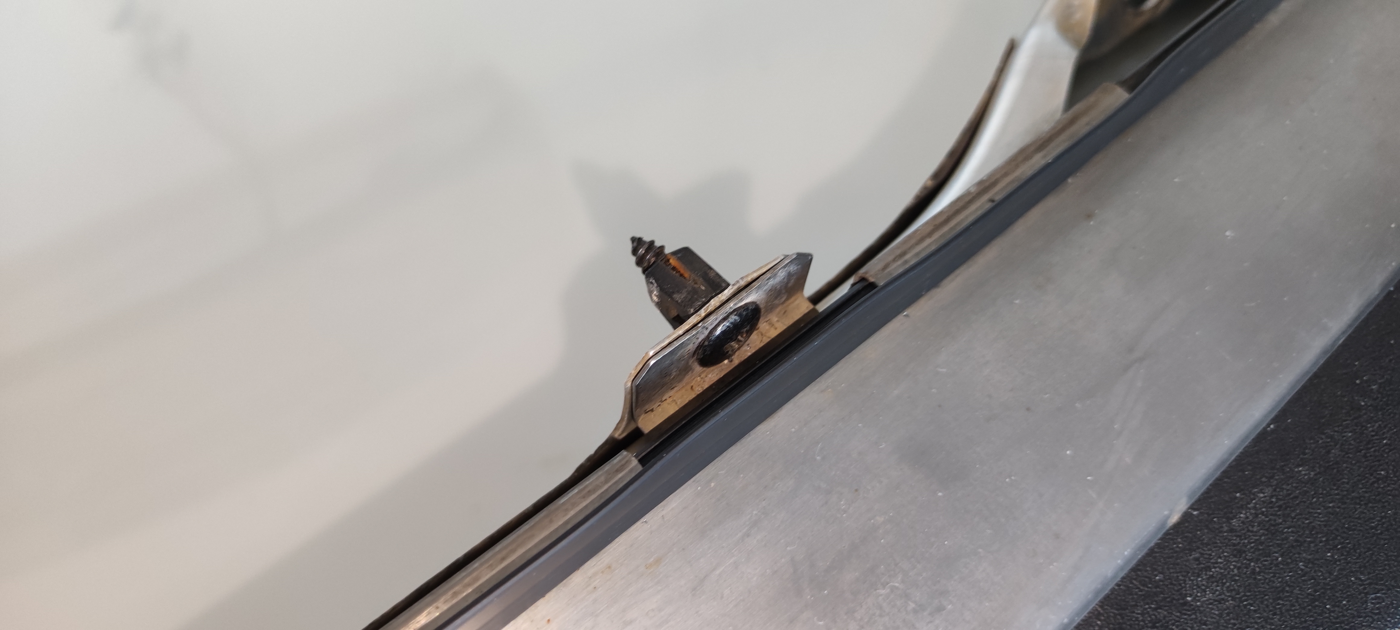

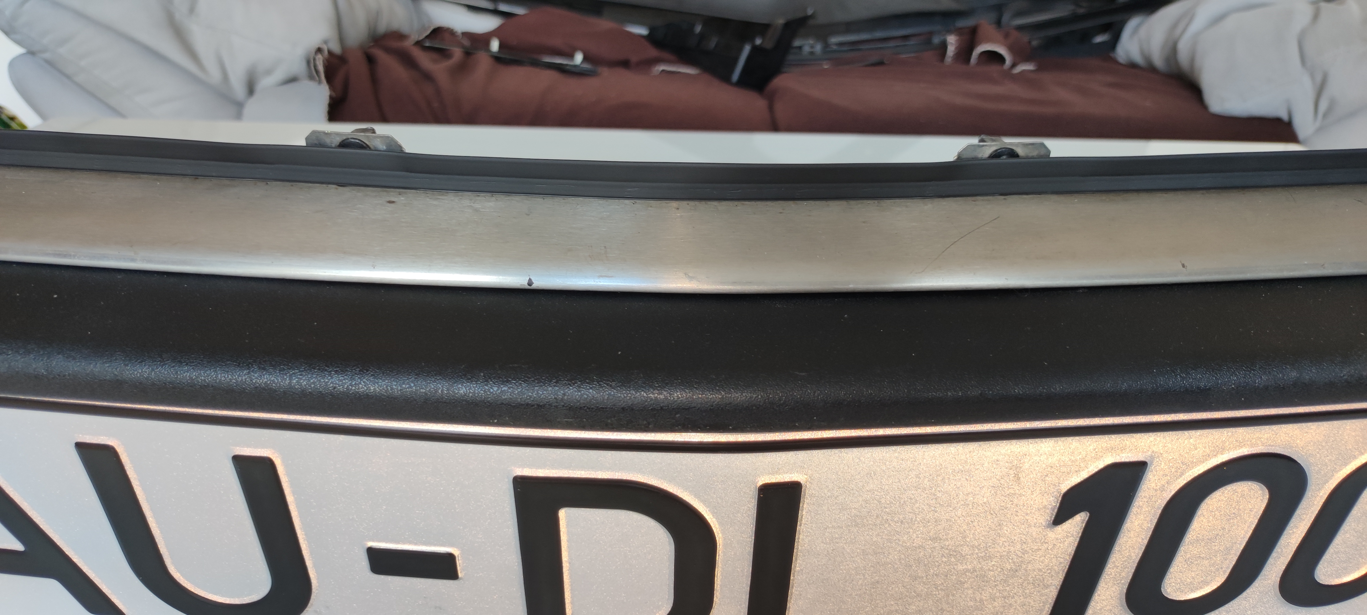

Sodele ich hab jetzt mal versucht die vordere lange Zierleiste zu montieren. Leider gautscht die auf. Also die steht in der Mitte von der Stossstange hoch weil meine Stossstange halt anders ist als beim 200er. hat das jemand geschafft das zu befestigen an einer 100er stossstange ? vermutlich würde es reichen sowas wie einen clip in die schlitze der stossstange zu schieben.....
Gruß Thomas
Gruß Thomas
