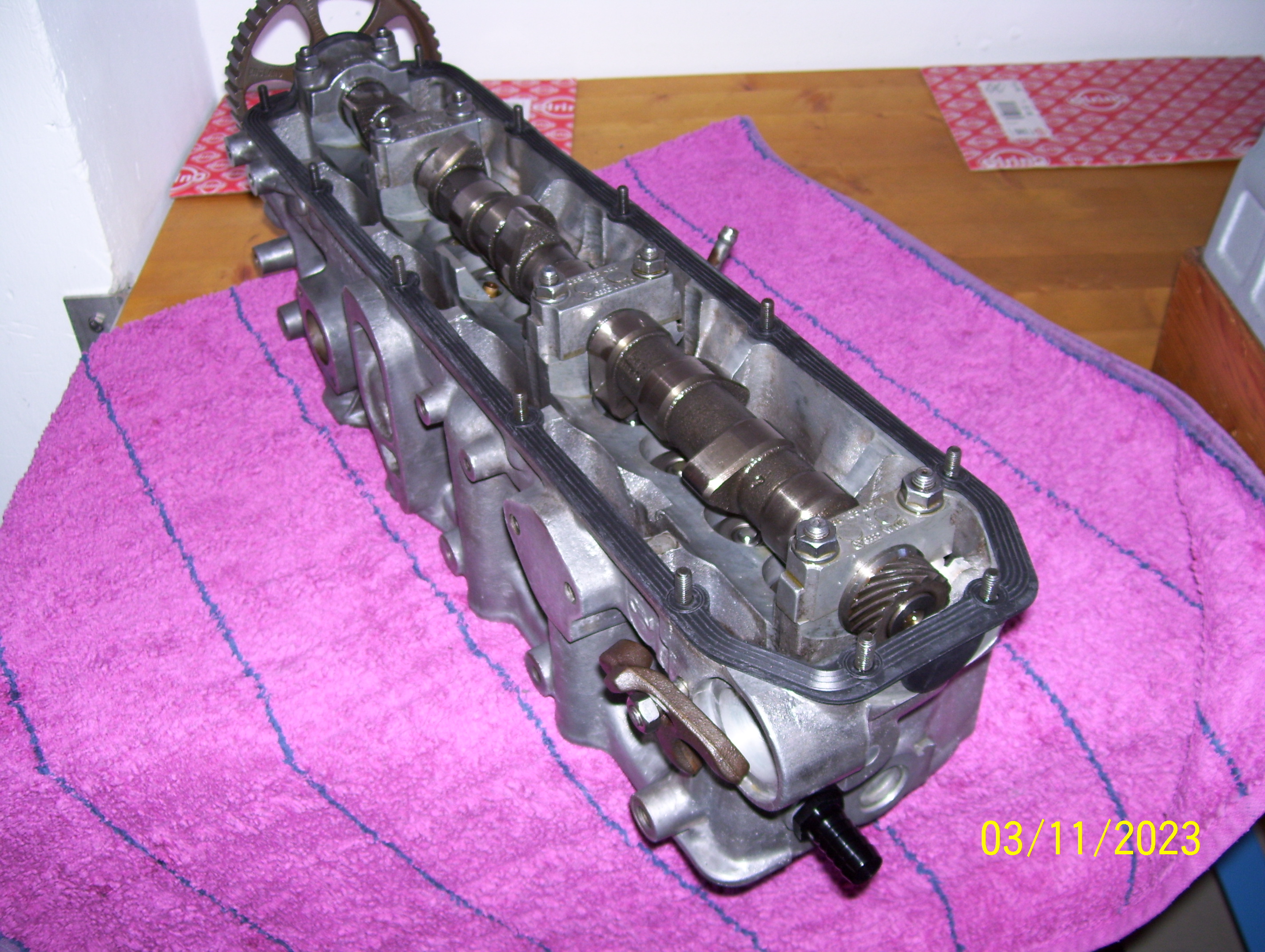

Pressluftanschluß für die Zündkerzen Gewinde hab ich mal Gebaut mit einer Drehbank :roll: :wink:
